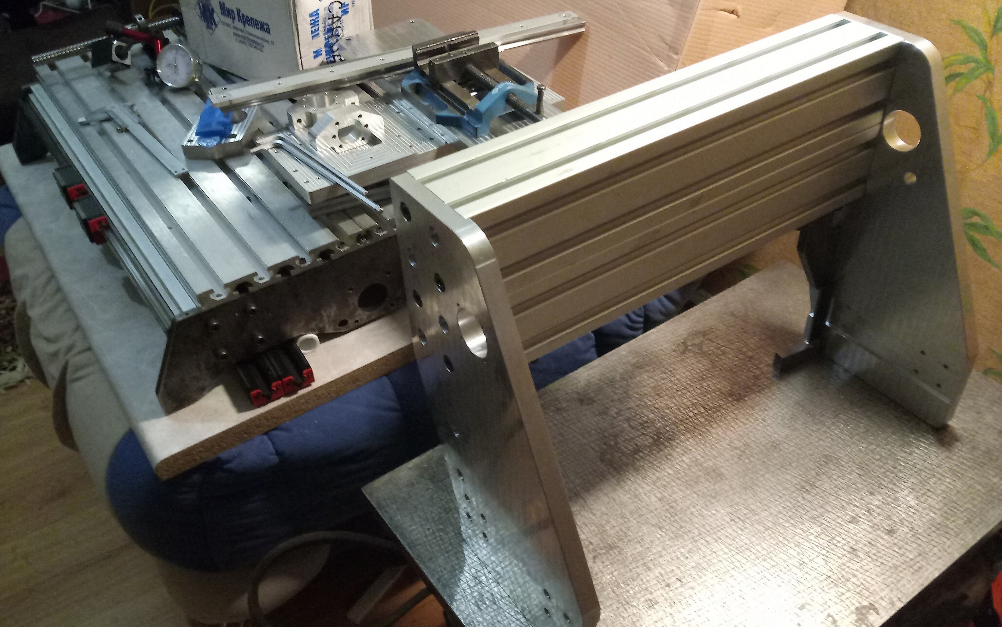

Думаю данная конструкция не нуждается в подробном представлении :geek:
станок.JPG (5127 просмотров) <a class='original' href='./download/file.php?id=144078&sid=a3ffc89122624f4db8a4b95366bf4da8&mode=view' target=_blank>Загрузить оригинал (1.76 МБ)</a>

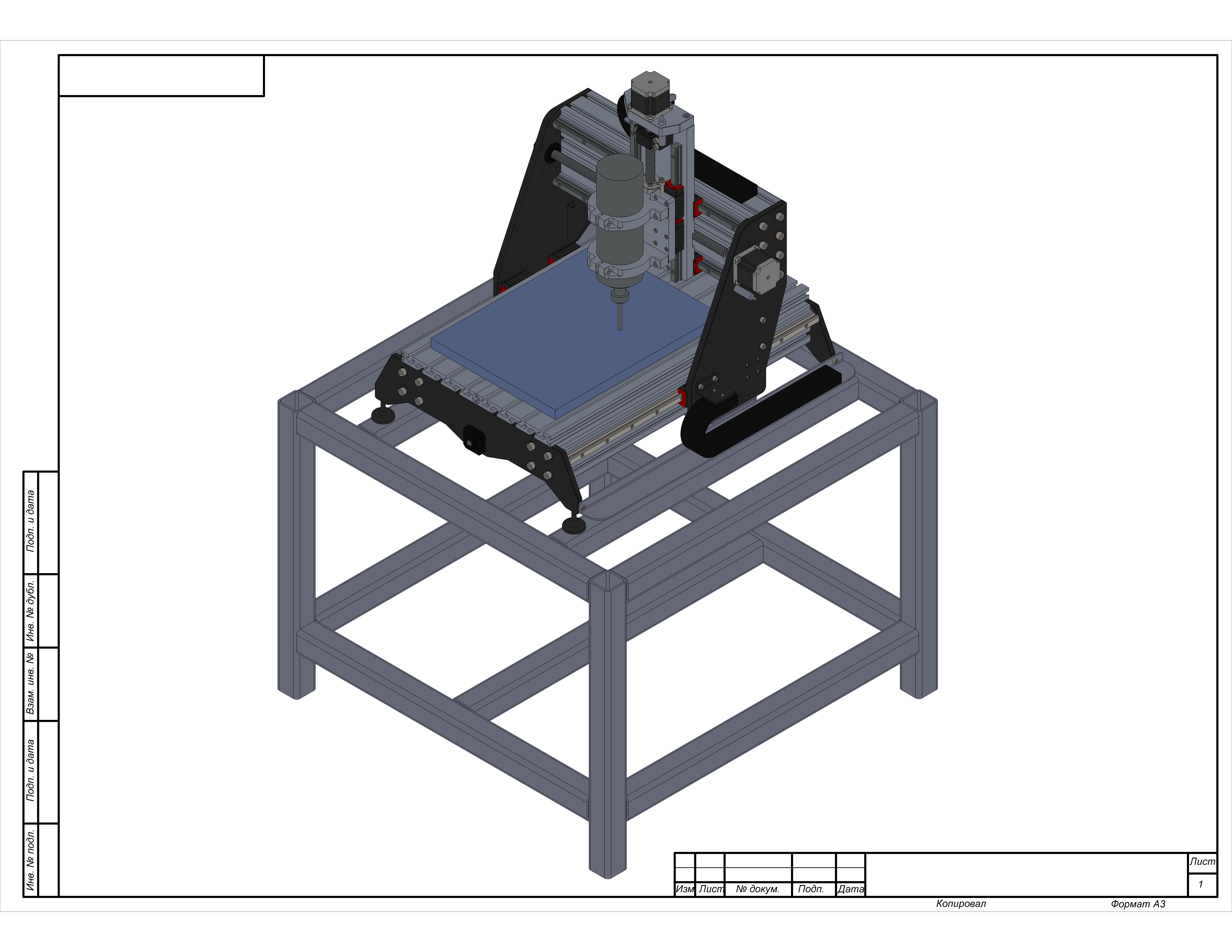

Вашему вниманию! Проект станка почетного участника клуба, да что там проект вклад в общее дело станкостроителей хоббикласса.
1.jpg (5127 просмотров) <a class='original' href='./download/file.php?id=144071&sid=a3ffc89122624f4db8a4b95366bf4da8&mode=view' target=_blank>Загрузить оригинал (113.7 КБ)</a>
Безусловно открытость данного проекта послужила дополнительным толчком в развитии темы в данном классе станков. Уже на данный момент времени насчитывается немалое количество оригинальных версий и их аналогов - как на данном ресурсе, так и за его пределами.
Поэтому описывать процесс сборки своей версии начну с выражения благодарности автору :good: frezeryga:

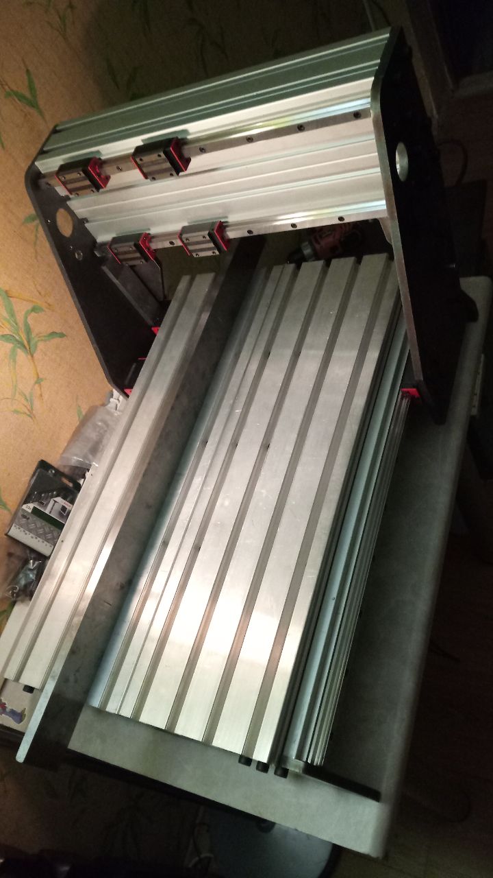

Нашел где делать детали из алюминия?
AlexVlg
Сообщения: 123
Зарегистрирован: 29 ноя 2017, 10:17
Репутация: 12
Откуда: Волгоград
Re: ЧПУ 1Oz. 400x300x100.
Сообщение AlexVlg »
Там сталь, вроде.
Он их хотел заменить на алюминиевые
Сообщение al_us »
План Б не сработал, неготов я за них сейчас шекелей выкладывать, переходим к плану А надеюсь выпустить из под станка прям сразу.
Сообщение AlexVlg »
Ну, Z все равно, фрезерованной будет. Есть ли смысл переделывать? Да и рабочего поля не хватит.
al_us
Сообщения: 442
Репутация: 115
Сообщение al_us »
Речь только про средние поперечины идет, они проходят. Пока стоят из ст3 выгнутые с заваленными торцами и корявой разметкой :yawn:

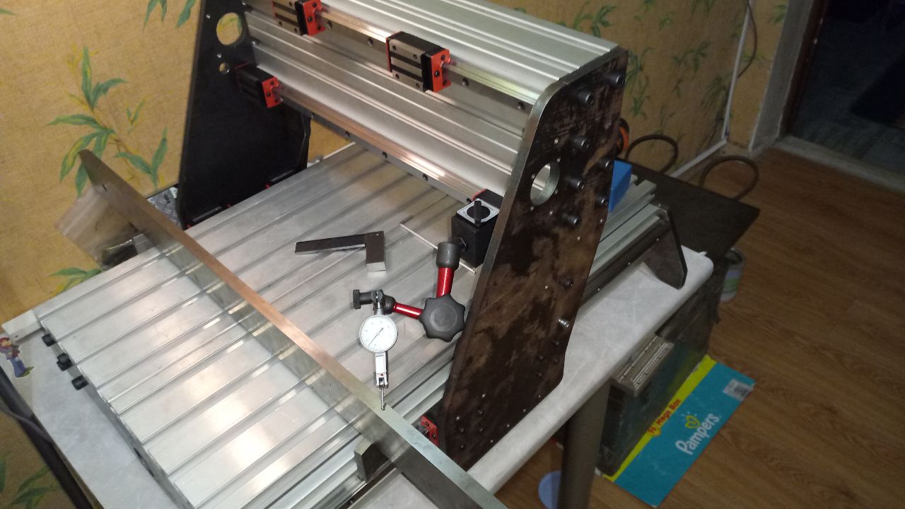

электроника будет достойная, позже покажу как займусь основательно.
сейчас испытываю серьезные проблемы с перпендикулярностью XY

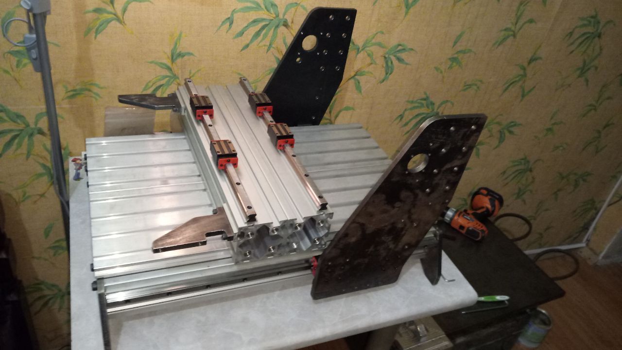

Волнистые боковины ушли в брак, им на замену подоспели новые, совершенно другого исполнения вещицы :good: :)
IMG_20180914_184115.jpg (4732 просмотра) <a class='original' href='./download/file.php?id=146318&sid=a3ffc89122624f4db8a4b95366bf4da8&mode=view' target=_blank>Загрузить оригинал (1.89 МБ)</a>
заказывал или на своем сделал?
Сообщение al_us »
У меня то и шпинделя пока нет, детальки со стороны, слушай Сима покажи подключение драйверов к степмастеру у меня аналоги чёт никак не запущу.

Сообщение al_us »
очень хотел посмотреть перпендикулярность XY с новыми боковинами результат порадовал :)
https://www.youtube.com/watch?v=NHsUr63b9Vc
https://www.youtube.com/watch?v=Wkf4seqAxP4
А словами в цифрах?
al_us
Сообщения: 442
Репутация: 115
Сообщение al_us »
лучше один раз увидеть чем сто раз услышать, в цифрах смогу сказать когда очпушу, пока только так наглядно.
