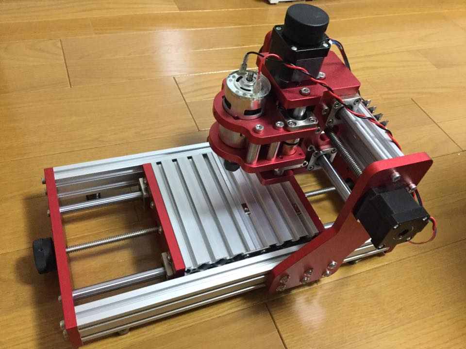

Еще забавный факт - я наткнулся на реализацию моей идеи об удлинении базы станка неким японцем.
Точнее - он пришел к этой идее раньше меня, но его затраты выше, чем по моей модели.

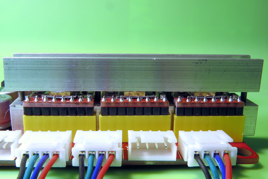

Никогда не слышал про "драйвер шпинделя". Шпиндель управляется MOSFET-транзистором на Grbl-Sield for Arduino, входящем в комплект станка.
Перегреваются как раз драйвера шаговых двигателей, если неправильно настроены, или работают на мощные ШД.
Но при токе наших маломощных ШД этого можно не опасаться. У меня стоят А4988 (красные). Номинал резисторов, от которого считается ток - 10 Ом.
Я в свое время заморочился изготовлением радиатора, но это лишь потеря времени, если у Вас шилд не помещен в корпус.

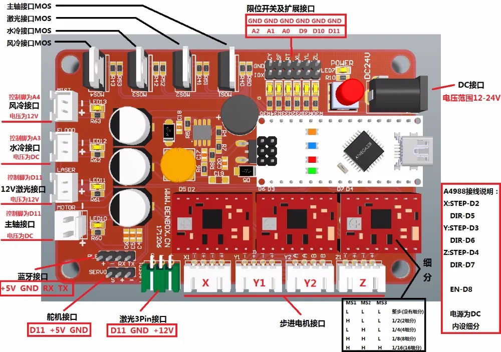

Где-нибудь есть вменяемая схема платы на английском с подписанными выводами? Я нашёл только на китайском.

Схемы всей платы у меня нет. Пришлите хоть на Китайском - всяко лучше, чем ничего.

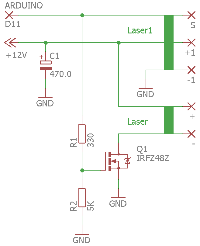

Я трассировал схему управления лазером. Но она идентична другим силовым схемам.
Остальные модули не представляют интереса - это либо преобразователи напряжения, либо входные сигналы Arduino

С резисторами я ошибся - это же SMD, так что R100 означает 0.1 Ом
Если речь о тех резисторах, которые участвуют в вычислении напряжения для установки тока шаговиков.
Схему нашёл "монтажную" https://ae01.alicdn.com/kf/HTB1cjSjnY1Y ... blFXa7.jpg
Курдль
Сообщения: 2174
Репутация: 282
Откуда: Msk
Сообщение Курдль »
На монтажной схеме навскидку как минимум одна ошибка: сверху не
А2 А1 А0 D9 D10 D11
а
А2 А1 А0 D9 D10 D12

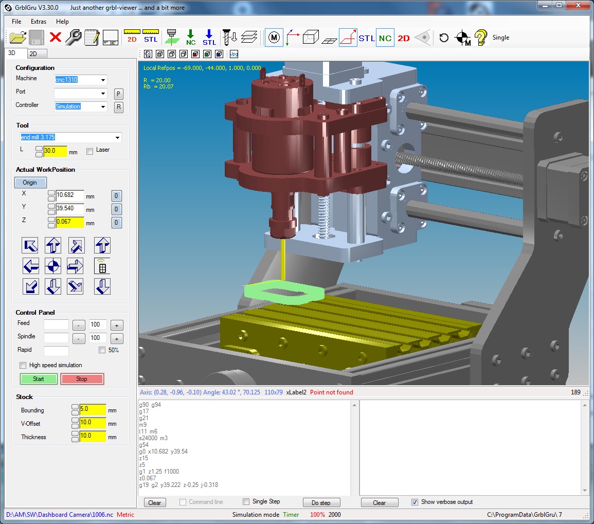

Serko писал(а):Теперь станочек работает с Candle 1.1.7 , в которой траектория отрисовывается.
А я как ни пытался ее запустить - не получилось (на 2-х компах с разными багами - то не прорисовывается графика, то вообще аварийно вылетает).
Я не очень доверяю ПО, написанному на Pyton.
Я, похоже, остановлюсь на программе GrblGru. У меня к ней вообще нет нареканий
GrblGru.jpg (5407 просмотров) <a class='original' href='./download/file.php?id=146785&mode=view' target=_blank>Загрузить оригинал (299.72 КБ)</a>
MegaBlackJoe
Сообщения: 40
Зарегистрирован: 23 май 2018, 16:16
Настоящее имя: Tim
Сообщение MegaBlackJoe »
Подскажите плиз как получить cnc1310 в самой программе gbrlgru - его надо отдельно скачивать?
Курдль
Сообщения: 2174
Репутация: 282
Откуда: Msk
Сообщение Курдль »
MegaBlackJoe писал(а):Подскажите плиз как получить cnc1310 в самой программе gbrlgru - его надо отдельно скачивать?
Разработчик GrblGru обещал включить модель cnc1310 в след релиз. Тогда достаточно будет просто выбрать станок из списка в настройках. Но релиз еще не опубликован.
Если очень надо - могу выслать модель для самостоятельной установки. Но это будет не раньше 10.11.2018
Однако визуализация станка в этой программе не приносит особой пользы, пока GrblGru не научится отображать позицию инструмента по абсолютным координатам станка. А пока можно установить нулевую точку в любом месте рабочего пространства, а в программе это будет отображаться, как ближняя левая точка рабочего стола. Таким образом программа не даст даже приблизительной наглядной картины, пригодной для оценки управляющей программы.
