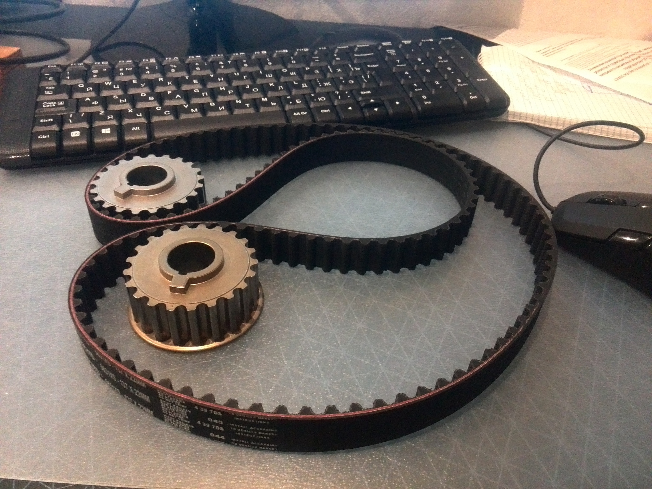

Купил в итоге шкивы коленвала от приоры с полукруглым зубом, и ремень грм, шкивы по 160, а вот ремень вытянул аж на 1500. На эрозию шкивы наверно все таки придется отдать, сделать шпон пазы, а расточу сам.
Прикинул компоновку стола, в зоне обработки будет своего рода кабинет, а под станиной удачно разместится пластикатовая емкость от Сибртех на 40 л.

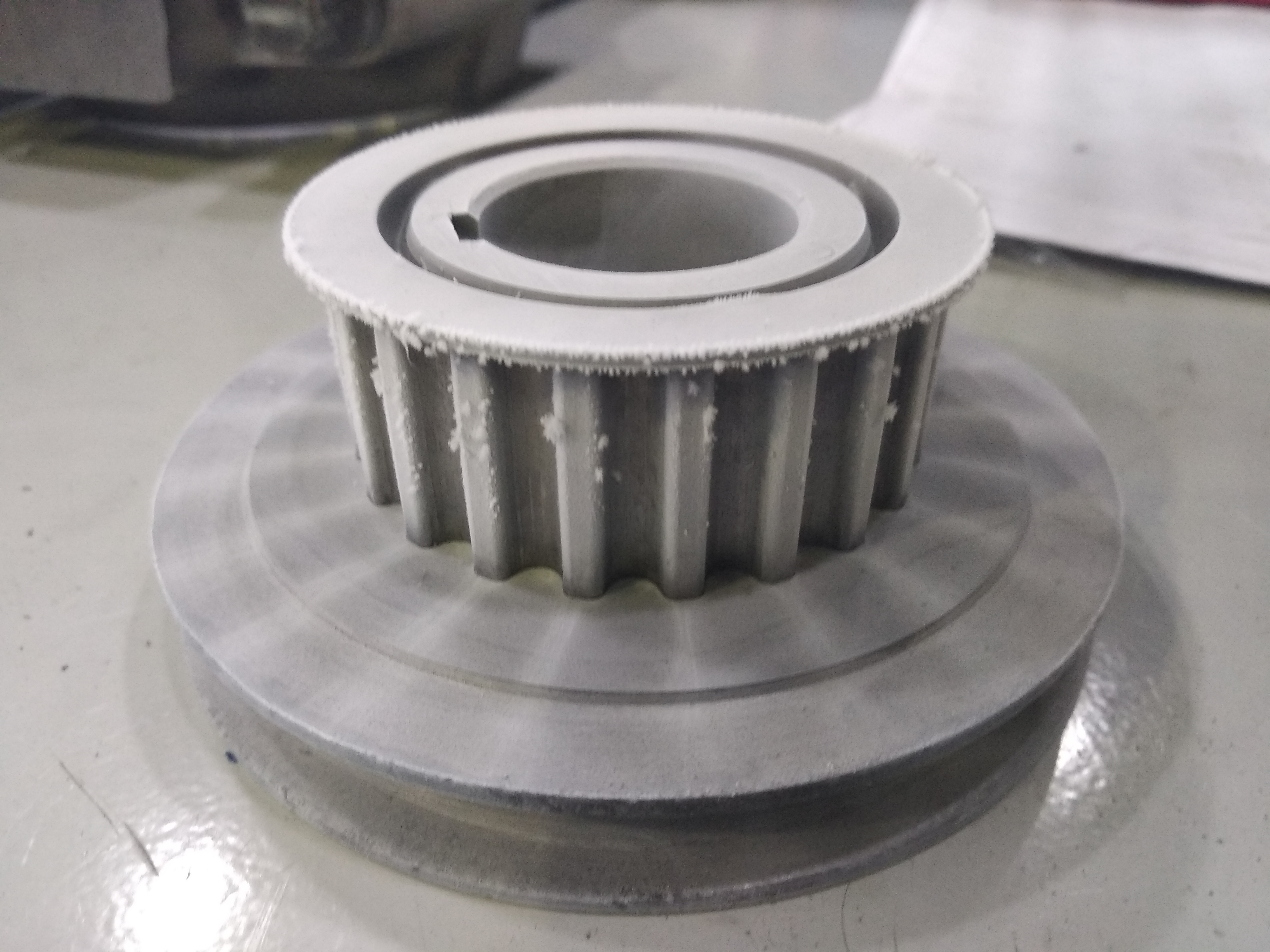

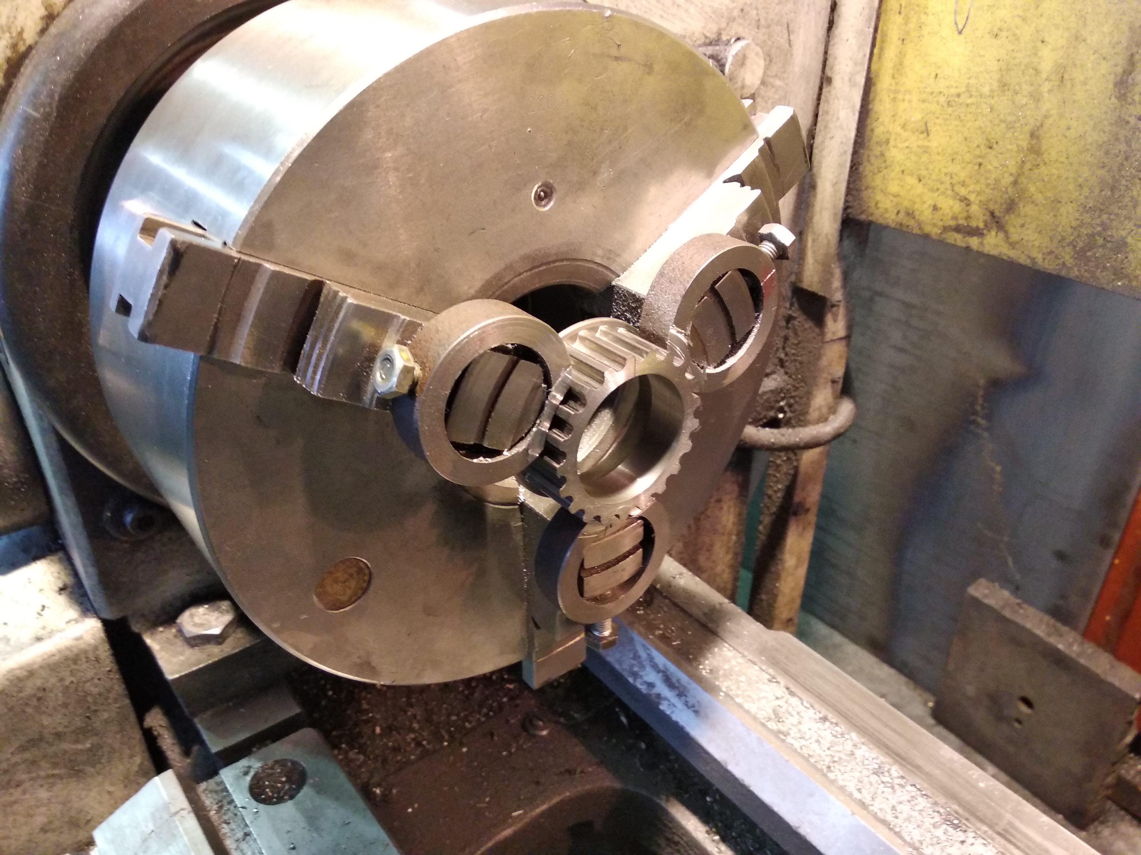

Расточили шкивы, посадил с нятягом в 2 сотки и 620 локтайтом.
