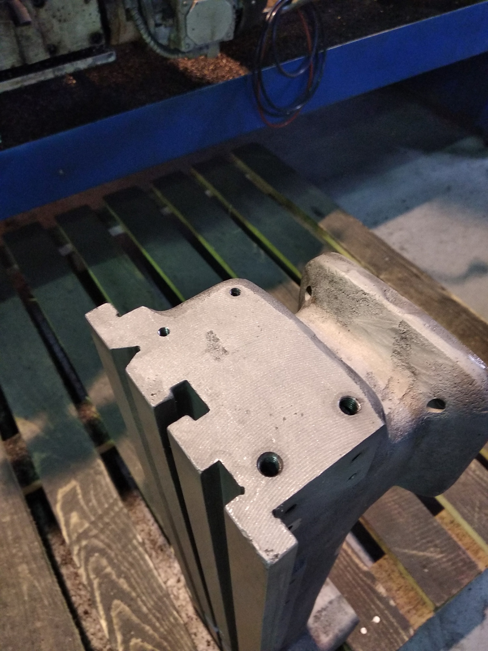

Отпесочил станину, шлифанул, просверлил и нарезал резьбу в торце для крепления двигателя и опоры винта.
Bef9ezK9rYs.jpg (9165 просмотров) <a class='original' href='./download/file.php?id=146534&mode=view' target=_blank>Загрузить оригинал (1.13 МБ)</a>
5O7bgEiXfcs.jpg (9165 просмотров) <a class='original' href='./download/file.php?id=146535&mode=view' target=_blank>Загрузить оригинал (1.05 МБ)</a>
Думаю теперь фрезеровать или нет выборку под рельс.
варианты установки рельс.jpg (9165 просмотров) <a class='original' href='./download/file.php?id=146536&mode=view' target=_blank>Загрузить оригинал (441.43 КБ)</a>
Re: ТВ16, восстановение или очпушивание вот в чем вопрос
лучше вариант С. так как рельсу можно поджать к бурту снаружи. А реально - я бы делал А и не парился. там нагрузки никакие. по упору выставитесь, обтянете и хрен с ними. не даст этот станок каких то лютых нагрузок.
