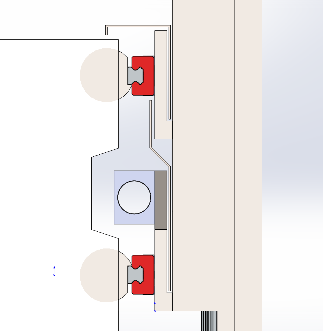

Появилось немного свободного времени, посидел, поглазел на чужие проекты и "нарисовал" такую защиту на ось X. Смотрится вроде красиво но нереально просаживает по жёсткости как по мне.
У кого какое мнение по поводу такой защиты? Склоняюсь отказаться от этой идеи... но оставить промежуточную плиту для выставления перпендикулярность Z
Есть вопрос по поводу сечения плиты для сборки оси Z: планировал сталь 20ку на гидроабразиве раскроить, шлифануть и дальше на фрезерке все крепежные разметить.
20ка стали много или мало?)
Из-за немалого веса оси Z (порядка 50кг без шпинделя) задумался о противовесе.Начал рисовать и понял что настолько геморно... И подумал о движке с тормозом и ременной передаче с редукцией (изначально хотел прямой привод через муфту)
Сильно ремень по точности уступает жёсткому соединению? или не стоит париться и ставить ремень? (очень хочу добиться максимально возможной чистоты по плоскости)
Untitled3.JPG (3058 просмотров) <a class='original' href='./download/file.php?id=146710&mode=view' target=_blank>Загрузить оригинал (1.08 МБ)</a>

Calant писал(а):У кого какое мнение по поводу такой защиты?
Это жесть. И в прямом и в переносном смысле :) .
neonas
Сообщения: 385
Репутация: 72
Откуда: Литва, Вильнюс
Re: Фрезерный по металлу 600х600 (Полимербетон)
Сообщение neonas »
Выглядит красиво, а толку. При таком креплении кареток жесткость станка стремится к нулю. Советую не изобретать велосипед....
Сообщения: 13713
Сложная и бестолковая защита. Лента или гармошка сюда норм подойдут.

Calant писал(а):
Dimka_almighty писал(а):Calant писал(а):
Ещё вопрос. Принципиальные различия расположения рельс на шпиндельной плите и наоборот?
http://www.cnc-club.ru/forum/viewtopic. ... 90#p244406
Dimka_almighty
Насколько я понял
Не правильно понял. Применение той или иной схемы будет зависеть от рабочей высоты оси Z.
До 100-150 выигрывает классика, более, обратка.

Calant писал(а):Z хочется к 300-350 приблизить
Можешь представить какой вылет шпинделя будет при классике, при такой высоте?
