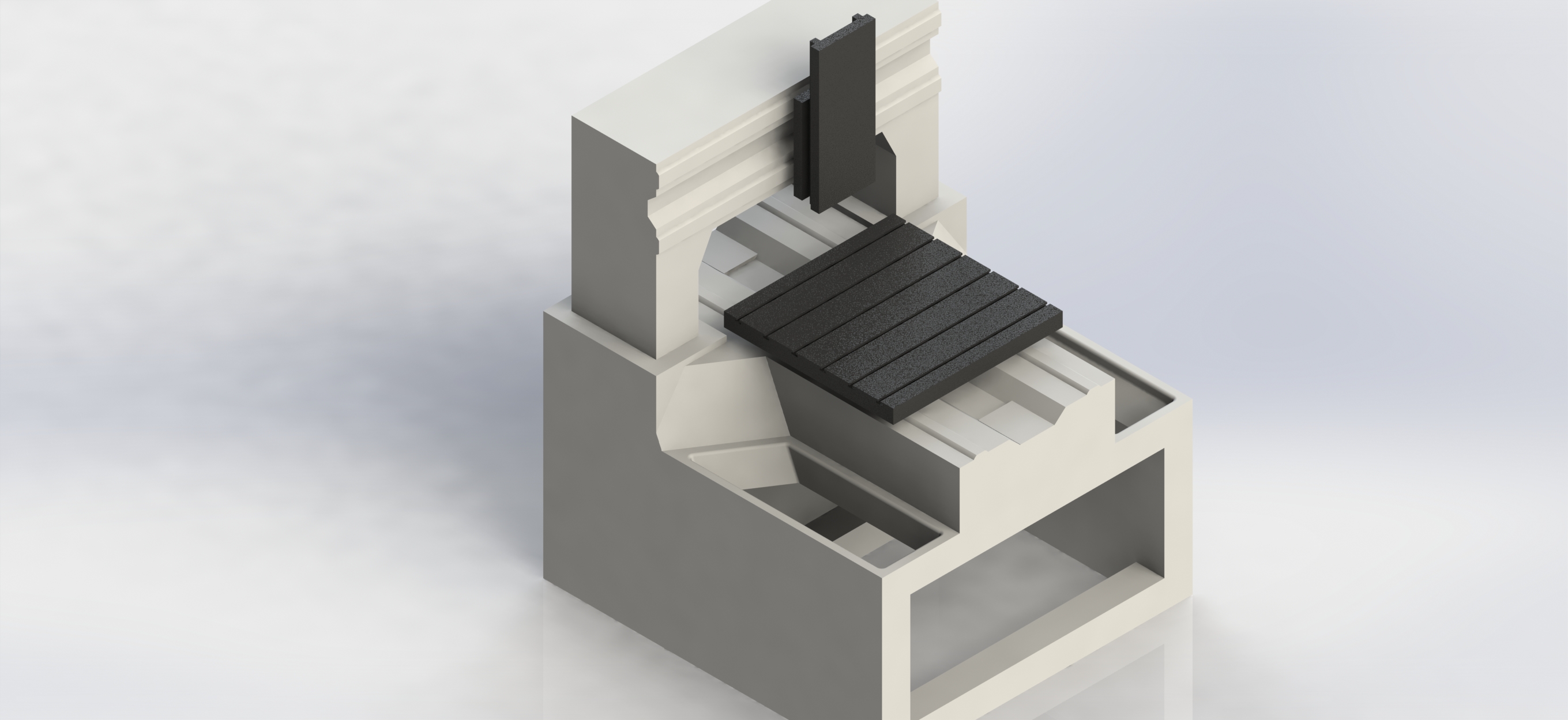

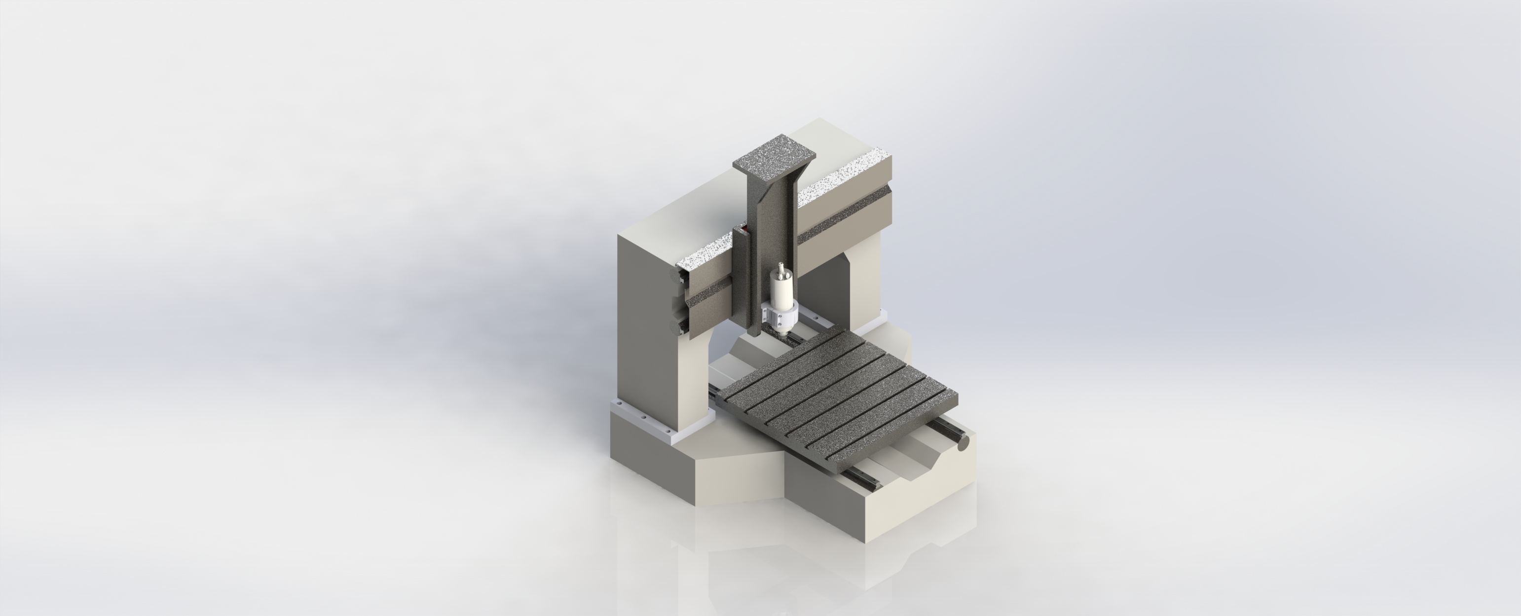

Станок для работы на производстве, поэтому габариты, вес сильной роли не играют. Основная задача максимально жесткий и сбалансированный.
Проектировщик и конструктор я начинающий, поэтому руками и ногами не бить. Для этого пришел на форум для получения конструктивной критики и набирания опыта.
Отталкиваюсь от комплектующих которые есть.
А именно:
Рельсы 20 длинна 1200 пара с коретками
Швп 2510 длинна 1000
Швп 2010 длинна 1000
Швп 1610 длинна 1000
Комплект Серводвигателей 200вт (3шт)
Комплект Серводвигателей 400вт (3шт) Склоняюсь к использованию этих
Китайская водянка 2.2 кВт (пока какой есть, в перспективе хотелось бы что то более мощное с возможностью фрезеровать сталь более большими фрезами)
Станок собираюсь заливать "полимербетоном" с закладными под рельсы из 60 стального кругляка, стальными плитами под опоры Швп и место сращивания портала и станины.
Прикладываю фото сборки которой набросал.
Хочу услышать критику и советы по:
-Общей концепции станка?
-Примерной рекомендации сечения? так как на данный момент никаких облегчений не делал и вес станка по словам Солида чуть больше ТОННЫ =)
-Рекомендации по весу? сильно избыточно тонна для такого станка? или логика чем тяжелее тем лучше?
-Хватит ли для Z такого станка 16 швп или тоже 20 лучше поставить?
-Чем лучше организовать защиты направляющих от стружки? вариант с натянутым тентом на 4 роликах во круг станка мне не нравиться из-за сильного усложнения себе жизни..
-Автоматическая система смазки... Пока остановился на варианте заказать с Али комплект порядка 4к рублей.(если у кого то есть более интересные ссылки буду оч рад). Но смущает что всё масло будет стекать на станок и детали.. И варианта два: либо усложнять себе жизнь и делать стоки под всё это дело. Либо может есть совет по консистентной смазке типа литола, которая не будет везде капать. Что можете посоветовать на этот счет?
-Обязательность наличия буртика для крепления направляющих? на одной или на обоих?
-Способ крепления Движков к ШВП? Ремни или муфты? склоняюсь к муфтам на прямую?
-Материал для изготовления стола и всей оси Z? сталь как по мне проще найти, но хотелось бы и чугун(вроде меньше ведёт). Если кто знает где обжиться чугуном подешевле, с меня причетаеться. P.S. Есть под рукой термичка.
- НУ И САМЫЙ ВАЖНЫЙ ВОПРОС: Состав смолы? Есть ли какие рекомендации по этому поводу? облазив кучу форумов, пришел к тому что большинство льют ЭД-20 и Этал-45М. Наполнитель Есть очень мелкий песок в мешках с литейки, собираюсь использовать с камушками фракции побольше,но не знаю насколько (до 0-5 мало? 5-10?).
-Ещё интересует обязательно ли использовать вибростол?

Calant писал(а): А именно:
слабовато для такого станка. тем более если сталь. Хотя насчет стали, как всегда вопрос. Ну если заглубление в 3-6 соток конечно не смущает, то... Такая ось Z не даст нормально работать по стали. Хлипкая, сама конструкция. И тонна это хорошо, но она не будет использоваться по назначению. При такой оси Z достаточно пары центнеров.
Сразу закладывайте тогда. Перейти с 2.2 на более мощный будут проблемы.
Ось Z - это, пардон, "член" станка. Должна быть настолько жесткой, насколько возможно. Начиная с самого конца(шпинделя, его шейки и подшипников) и далее к рабочему столу. На неё действует весь набор сил + тянущее усилие на фрезу. Слабая передача по Z будет означать разное вытягивание фрезы при разном объеме вынимаемого материала.
имхо меньшее зло. Делайте станок по классике(типа настольного, вес уменьшится заодно) и ставьте его в поддон. Сток и рециркуляция это оч. сложно в плане ПБ, мне кажется.
архирекомендуемо. Иначе попляшете как надо с выставлением. Даже с кривым буртиком время на выставление уменьшается на порядок.

Calant писал(а):-Чем лучше организовать защиты направляющих от стружки? вариант с натянутым тентом на 4 роликах во круг станка мне не нравиться из-за сильного усложнения себе жизни..
Защита в принципе усложнит жизнь, и 2 пластины и 4 ролика - не самое большое усложнение.))
Calant писал(а):-Хватит ли для Z такого станка 16 швп или тоже 20 лучше поставить?
Наблюдение за промышленными конструкциями показывает, что типоразмер ШВП ставят больше типоразмера рельс. Я бы везде 25 ШВП ставил.
Calant писал(а):-Обязательность наличия буртика для крепления направляющих? на одной или на обоих?
Производитель допускает установку без буртиков - https://www.hiwin.com/pdf/linear_guideways.pdf . Страница 19 ПДФ-ки. Но с выставлением рельса будет много невзаимной любви :hehehe: .
Calant писал(а):Материал для изготовления стола и всей оси Z?
Если под рукой есть термичка - то, конечно, сталь. Модуль Юнга сильно приличнее, чем у чугуна.
Даже если и помечтать немного о том, что все вышеприведённые вопросы решены, то остаётся один главный вопрос: как геометрию станины будете в порядок приводить. Такие габариты обработать точно не в каждом гараже смогут, а там, где смогут - недёшево обойдётся.

Darxton писал(а):Сразу закладывайте тогда. Перейти с 2.2 на более мощный будут проблемы.
Ось Z очень схематично отрисовал. Буду её с ребрами делать.
Очень понравилась вот эта концепция шпинделя.
Только смущает у него на роликах передаточное явно больше 2, как он после этого на выходе крутит 20000 и больше?
Большой ли смысл крутить Высокооборотистым на понижение? ежели мощным на повышение?
На подшипники придётся тоже раскошелится.....
Ещё вопрос. Принципиальные различия расположения рельс на шпиндельной плите и наоборот?

Calant писал(а):Ещё вопрос. Принципиальные различия расположения рельс на шпиндельной плите и наоборот?
http://www.cnc-club.ru/forum/viewtopic. ... 90#p244406
Calant
Сообщения: 10
Зарегистрирован: 09 сен 2018, 16:16
Re: Фрезерный по металлу 600х600 (Полимербетон)
Сообщение Calant »
Dimka_almighty
Насколько я понял Классическая (это когда каретки на шпиндельной плите) лучше.
При прочих равных условий вылета инструмента. Плечо от торца шпинделя до ближайшей точки опоры у классической концепции постоянно. А у обатного расположения это плечо переменно. причем в крайних точках сильно выше.
я правильно понял?
ну а как быть если вылет по Z хочется к 300-350 приблизить? просто шпиндельную плиту больше тоже делать и каретки от края дальше двигать?

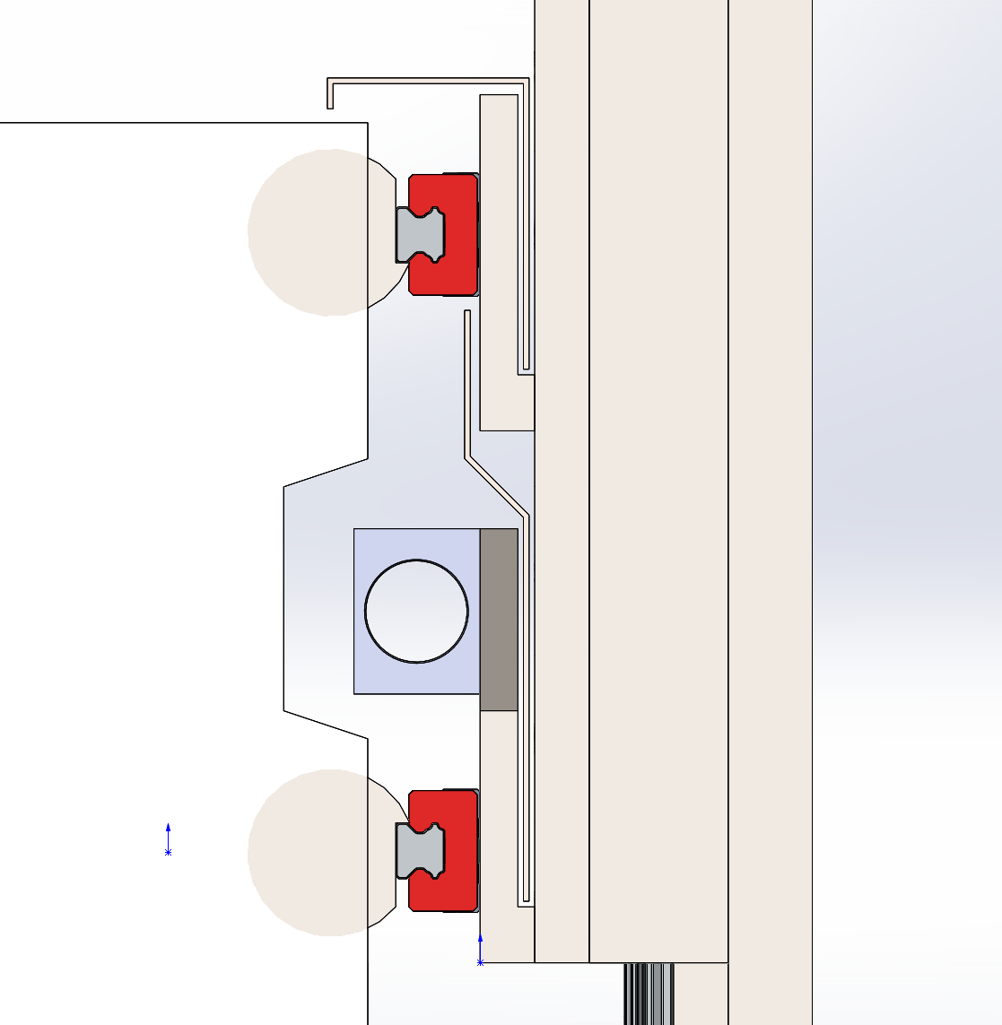

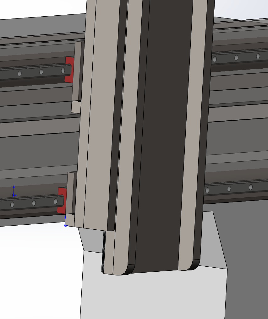

Появилось немного свободного времени, посидел, поглазел на чужие проекты и "нарисовал" такую защиту на ось X. Смотрится вроде красиво но нереально просаживает по жёсткости как по мне.
У кого какое мнение по поводу такой защиты? Склоняюсь отказаться от этой идеи... но оставить промежуточную плиту для выставления перпендикулярность Z
Есть вопрос по поводу сечения плиты для сборки оси Z: планировал сталь 20ку на гидроабразиве раскроить, шлифануть и дальше на фрезерке все крепежные разметить.
20ка стали много или мало?)
Из-за немалого веса оси Z (порядка 50кг без шпинделя) задумался о противовесе.Начал рисовать и понял что настолько геморно... И подумал о движке с тормозом и ременной передаче с редукцией (изначально хотел прямой привод через муфту)
Сильно ремень по точности уступает жёсткому соединению? или не стоит париться и ставить ремень? (очень хочу добиться максимально возможной чистоты по плоскости)
Untitled3.JPG (3265 просмотров) <a class='original' href='./download/file.php?id=146710&mode=view' target=_blank>Загрузить оригинал (1.08 МБ)</a>
1.PNG (3265 просмотров) <a class='original' href='./download/file.php?id=146711&mode=view' target=_blank>Загрузить оригинал (66.46 КБ)</a>
22.PNG (3265 просмотров) <a class='original' href='./download/file.php?id=146712&mode=view' target=_blank>Загрузить оригинал (91.42 КБ)</a>

Calant писал(а):У кого какое мнение по поводу такой защиты?
Это жесть. И в прямом и в переносном смысле :) .

Сообщение neonas »
Выглядит красиво, а толку. При таком креплении кареток жесткость станка стремится к нулю. Советую не изобретать велосипед....
Сообщения: 13713
Сложная и бестолковая защита. Лента или гармошка сюда норм подойдут.
Dimka_almighty
Насколько я понял
Не правильно понял. Применение той или иной схемы будет зависеть от рабочей высоты оси Z.
До 100-150 выигрывает классика, более, обратка.

Calant писал(а):Z хочется к 300-350 приблизить
Можешь представить какой вылет шпинделя будет при классике, при такой высоте?
