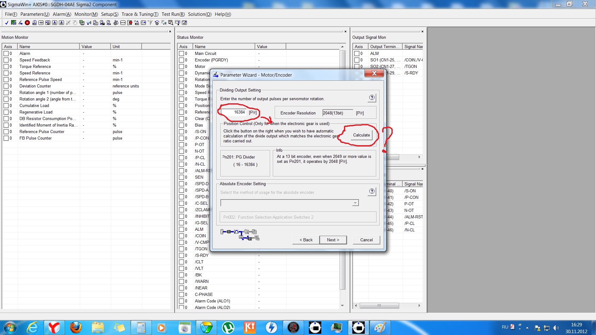

Подскажите пожалуйста ,надо здесь эту кнопку нажимать или нет?
зз.jpg (2811 просмотров) <a class='original' href='./download/file.php?id=9812&mode=view' target=_blank>Загрузить оригинал (446.94 КБ)</a>
Вот Перевод:
Контроль за положением (Только для того, когда электронный механизм используется)
Щелкните кнопкой справа, когда Вы хотите иметь автоматический
вычисление продукции дележа, которая соответствует электронному выполненному передаточному отношению.
Re: Про сервы Yaskawa
это задается отношение сколько импульсов будет выдавать серва. Так как ты не подключаешь энкодеры к компу тебе это не нужно

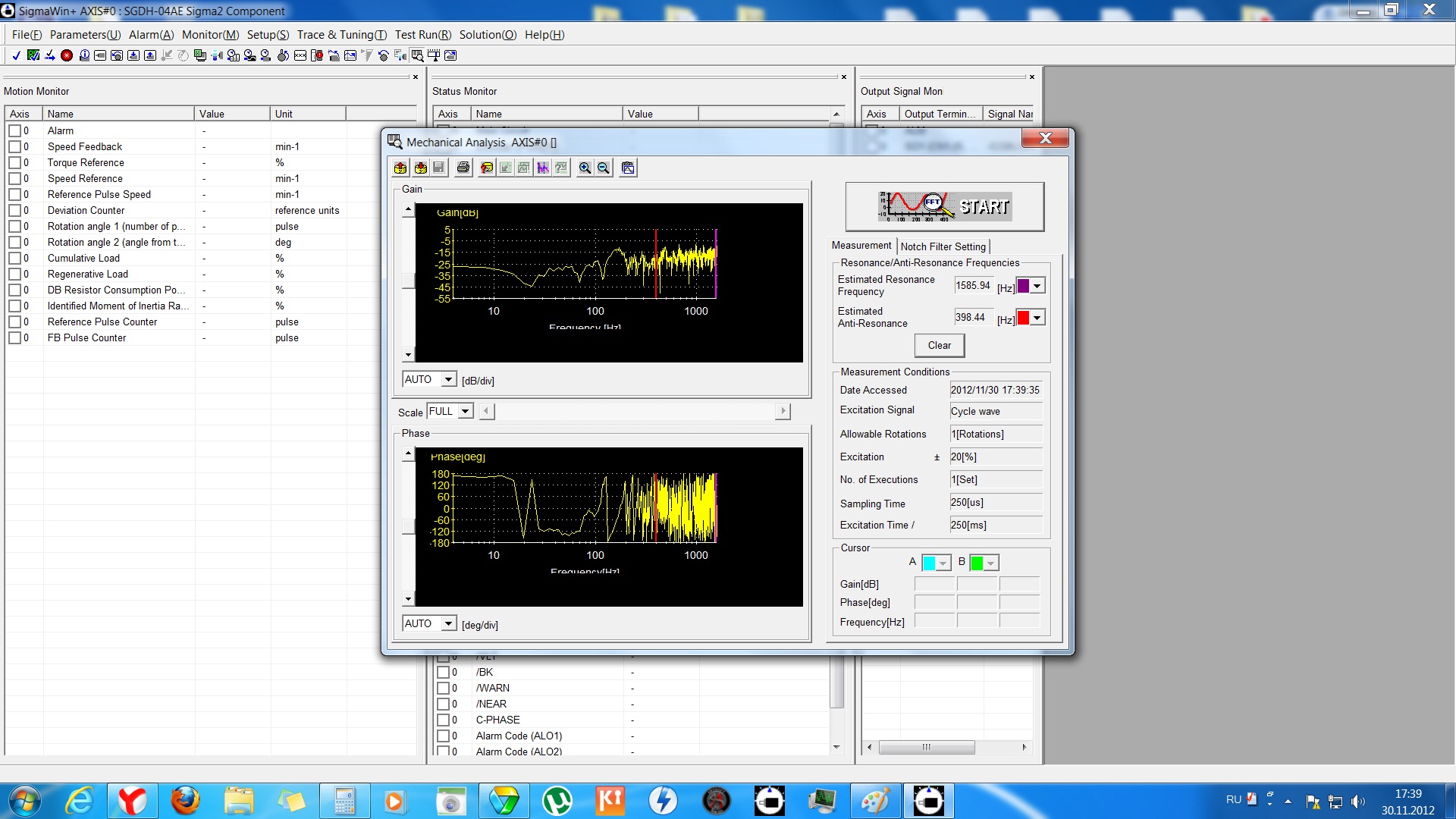

Я разобрался почему тесты не работали.
Я снял моторы со станка и всё заработало :) .
Вот на 20%, оборот 1, повторов1:
Привод и мотор Ось Z 20%.jpg (2808 просмотров) <a class='original' href='./download/file.php?id=9813&mode=view' target=_blank>Загрузить оригинал (441.38 КБ)</a>
Привод и мотор Ось Х.jpg (2808 просмотров) <a class='original' href='./download/file.php?id=9814&mode=view' target=_blank>Загрузить оригинал (435.02 КБ)</a>
