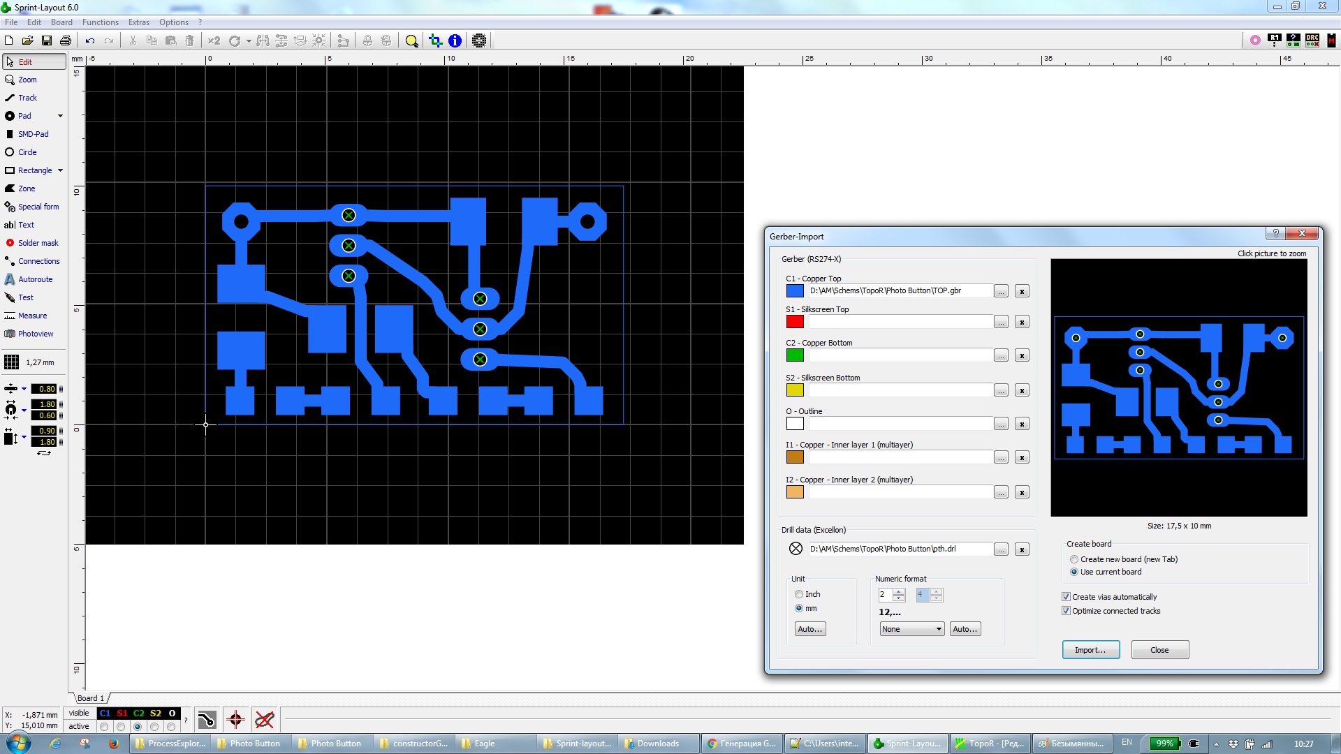

Я для чистоты эксперимента установил SprintLayout и проверил, примет ли он исходные GERBER-файлы.
Принял, всё корректно - и проводящий слой и сверловку (изображение прилагается).
Файлы .gbr и .drl - во вложении.
SprintLayout.jpg (2128 просмотров) <a class='original' href='./download/file.php?id=146633&mode=view' target=_blank>Загрузить оригинал (389.96 КБ)</a>

Maple
