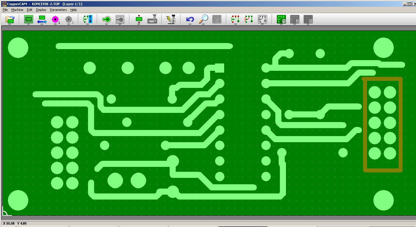

Нда, похоже не туда я лет 20 назад свернул. Работаю в Оркаде.
Очень хочется опробовать засветку фоторезиста.
К сожалению программа формат гербер файла Orcad Layout не корректно понимает. Файл сверловки не понимает совсем.
Нашел другой путь. Загружаю все в программу CopperCam и сохраняю в dxf формате.
После чего Конструктор его успешно загружает, обсчитывает. На тестовой платке 1987 траекторий и 3974 точки.
А вот при передаче в модуль отступа 300 какая то проблема. Причем я пробовал и напрямую из 101 и вставлял оптимизацию - результат один - в основной части окна пусто, несколько секунд бегунок скроллинга бежит как при загрузке большого количества данных и все зависает. С чем это может быть связано? Win 7 64bit

Сергей отправляю dxf на котором зависает и несколько скриншотов.
Serg.dxf
(257.39 КБ) 1009 скачиваний
Вид в CopperCam.jpg (2247 просмотров) <a class='original' href='./download/file.php?id=146505&mode=view' target=_blank>Загрузить оригинал (305.13 КБ)</a>
корректно загрузил dxf.jpg (2247 просмотров) <a class='original' href='./download/file.php?id=146506&mode=view' target=_blank>Загрузить оригинал (126.29 КБ)</a>
Пресет.jpg (2247 просмотров) <a class='original' href='./download/file.php?id=146507&mode=view' target=_blank>Загрузить оригинал (43.56 КБ)</a>
Зависло.jpg (2247 просмотров) <a class='original' href='./download/file.php?id=146508&mode=view' target=_blank>Загрузить оригинал (62.79 КБ)</a>

selenur писал(а):
Evg69 писал(а):Нда, похоже не туда я лет 20 назад свернул. Работаю в Оркаде.
На текущий момент в новой версии я закончил переделывать оболочку программы, и занимаюсь модулем загрузки dxf, после него буду заниматься модулем загрузки гербера, потом сверловки, если пришлешь файлы разных схем, где будет гербер файл, файл сверловки, и рисунок того как должно выглядеть, попробую добавить поддержку.
Отправляю файлы. Выходные файлы Orcad Layout в архиве - в исходном виде не прикреплялись

TOP в CopperCam.JPG (2233 просмотра) <a class='original' href='./download/file.php?id=146517&mode=view' target=_blank>Загрузить оригинал (121.97 КБ)</a>
