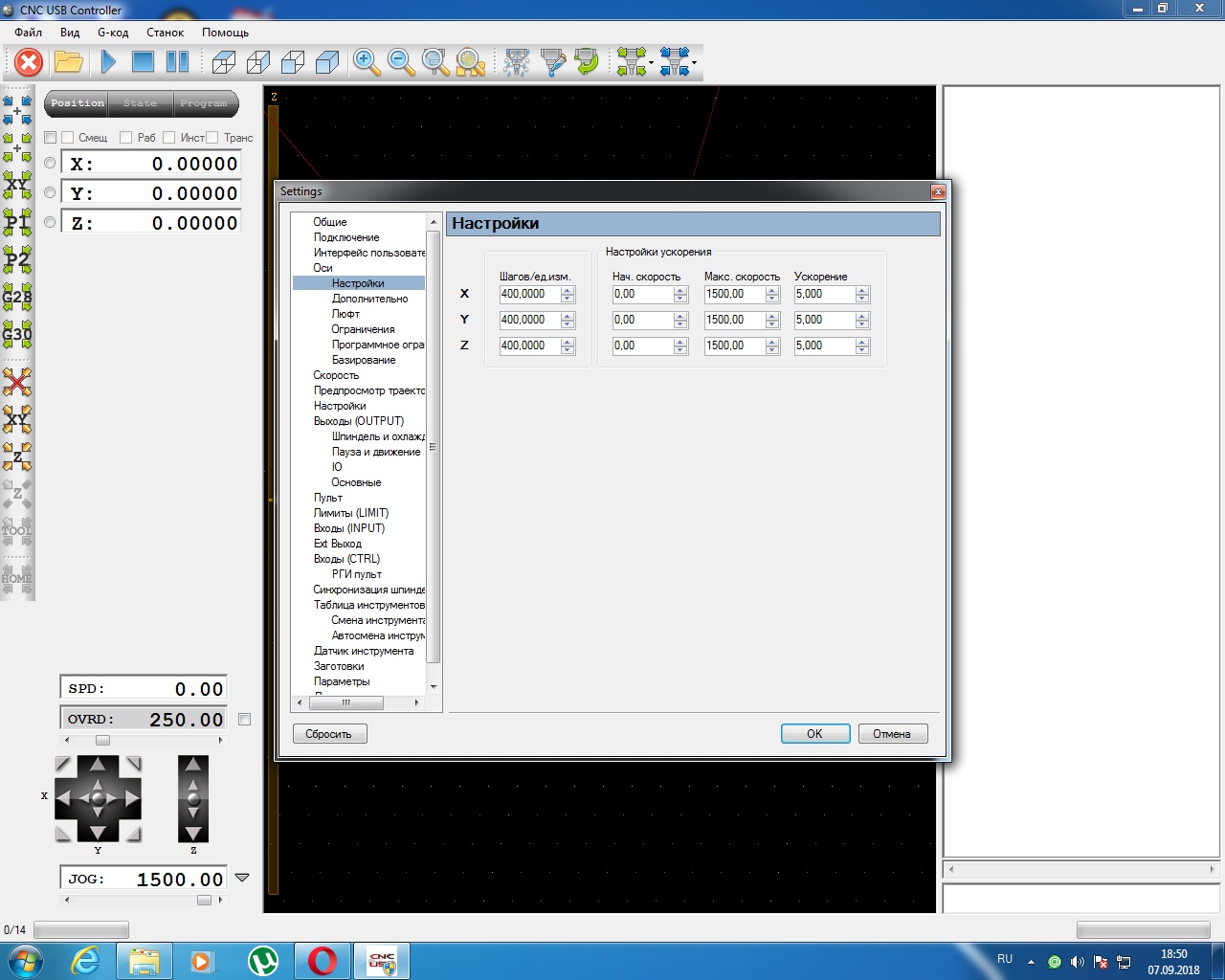

Сегодня установил CNC от 20180726 прога предложила обновить код микропрограммы до версии 20140612
сердце замерло думаю ну сейчас и вторую кишку перешьёт . Нет всё хорошо стало серийник не тронуло ввёл код активации - активация прошла успешно. Стал разбираться с дёрганиями по осям - в настройках ускорение
стояло 50.000 поставил 5.000 дёргания прекратились . Программа конечно более продвинутая по сравнению с китайскими инстайлами с диска , будем дальше изучать и работать .
