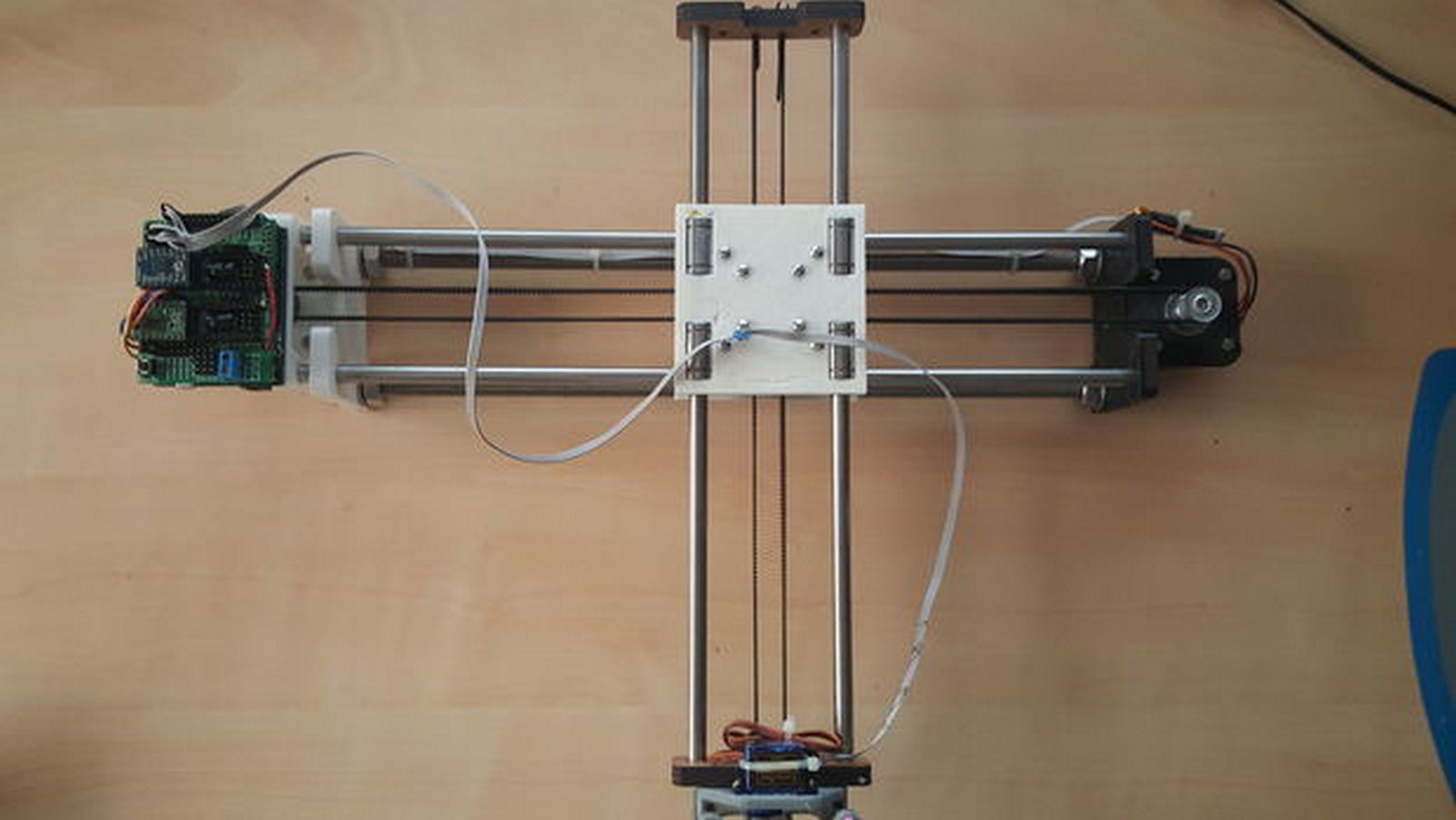

Добрый день всем! Подскажите пожалуйста, можно-ли в этой программе реализовать такую-же функцию как и в GRBL - CoreXY. Если возможно то где? Спасибо всем ответившим.Станок такого типа.
FK4RQVYINDGINQC.MEDIUM[1].jpg (2472 просмотра) <a class='original' href='./download/file.php?id=145812&sid=0673df657d8fc61a1919ad3b8e941cda&mode=view' target=_blank>Загрузить оригинал (94.09 КБ)</a>

Разъясните, что за функция "CoreXY". на фото вижу две оси на ремнях. Программа способна поддерживать даже 9 осей. Поддерживает и фрезеровку и токарку и плазму и лазер и 3д принт и т.д.

Re: Работа с программой CNC USB Controller (от cnc-planet)
xvovanx писал(а):Разъясните, что за функция "CoreXY"
Там ремень хитро соединен, и он всего ОДИН!, и для движения например по оси X должны крутиться оба мотора, т.е. нет отдельно мотора для оси X и Y, они имеют некую зависимость, от того в какую сторону крутятся оба мотора, или только один.
Сообщения: 3310
selenur писал(а):Там ремень хитро соединен, и он всего ОДИН!, и для движения например по оси X должны крутиться оба мотора, т.е. нет отдельно мотора для оси X и Y, они имеют некую зависимость, от того в какую сторону крутятся оба мотора, или только один.
И нахрена такие сложности? Чтобы оставаться на месте надо строго синхронно компенсировать второй движок. Разработчикам ремня жалко было?
