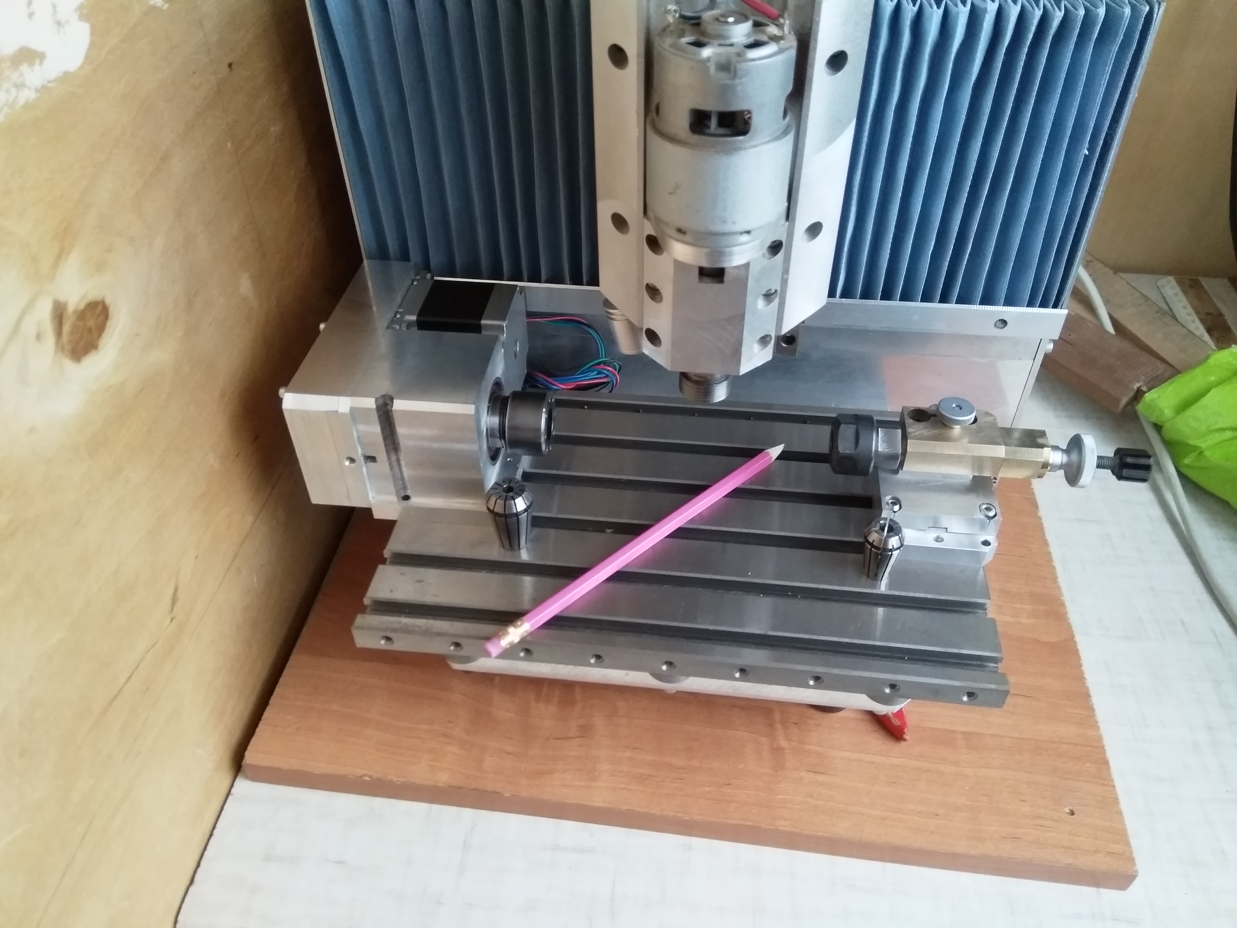

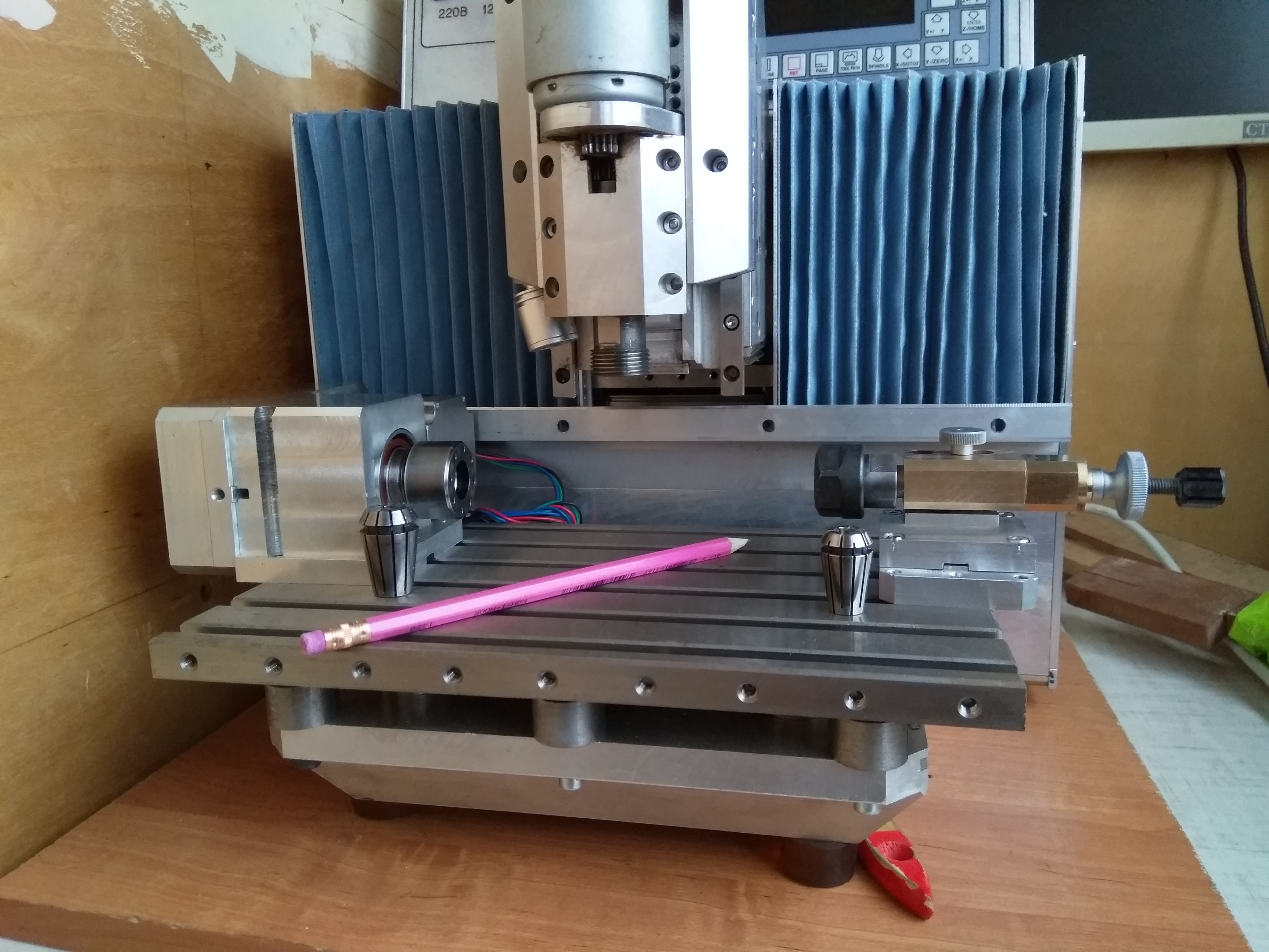

доделал заднею бабку , время ушло больше чем на саму ось
IMG_20180829_173009.jpg (3149 просмотров) <a class='original' href='./download/file.php?id=145197&mode=view' target=_blank>Загрузить оригинал (2.64 МБ)</a>
IMG_20180829_173047.jpg (3149 просмотров) <a class='original' href='./download/file.php?id=145198&mode=view' target=_blank>Загрузить оригинал (2.13 МБ)</a>
ЮРИЙ 1812
Сообщения: 46
Зарегистрирован: 20 мар 2015, 17:21
Репутация: 10
Re: DDCSV1.1 Китайский контроллер 4 оси
Сообщение ЮРИЙ 1812 »
спросили отвечаю, направляющие рельсовые 12мм на X Y на Z 9мм вполне хватает , на шпинделе двиг 14 в подаю 12 в, больше с ком блока питания не снять, редуктор примерно 1к 3 на выходе 5400, винты швп 12мм шаг 4 ,двиг нема 23-57, на винт через ред 1/2 X шестеренки , на ZY ремень что на много лучше , драйвер м542 ,скорость не высока 1300 но при таких размерах хватает ,
