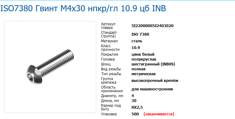

Повышенной прочности это класс 10.2? (Сорри за нубские вопросы по механике, я сам электронщик)Dimka_almighty писал(а):Ножки дюже тонкие.. И крепеж лучше не со строймага, а один раз в нормальном месте заказать повышенного класса прочности на весь станок.

Kuzma30, как мне кажется, для дюралевых деталей 8.8 будет более, чем достаточно. С приличным запасом.

Так я такие и взял (просто меня ваше предыдущее сообщение заставило задуматся, а хватит ли 8.8 класса прочности)Dimka_almighty писал(а):Kuzma30, как мне кажется, для дюралевых деталей 8.8 будет более, чем достаточно. С приличным запасом.
Вот скрины с сайта для DIN912 ISO7380. Ссылки не даю, чтоб не считали рекламой

Бери повышенной прочности. У них грани внутри шляпки более живучие
