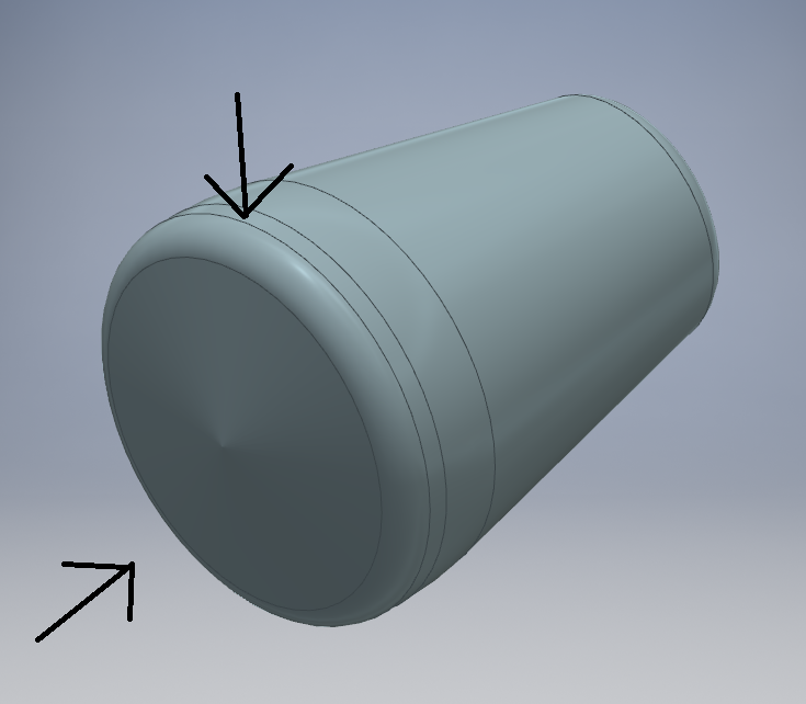

Переделал грузило, добавил конусность, потому как в солидкаме абы что получается при чистовой. зарезы более 0,3 мм
Как сделать плоскость на таких поверхностях. Инвентор не может привязаться ни к чему чтобы даже точку поставить.
Грузило.png (13125 просмотров) <a class='original' href='./download/file.php?id=145217&mode=view' target=_blank>Загрузить оригинал (302.77 КБ)</a>

Вы можете выделить эту поверхность? Если да то касательную к этой поверхности. Либо смещением от любой другой плоскости или поверхности.

Может, вместо конической, лучше сферическую поверхность попробовать?

Со сферической поверхностью можно создать плоскость касательную к поверхности и параллельную другой плоскости. Попробовал, работает.

Хоть с сферической, хоть с конической в вакууме. В параметрах вырезания ставим до поверхности и указываем перебег за поверхность на глубину гравировки. И карманчик получается без поднутрений.
