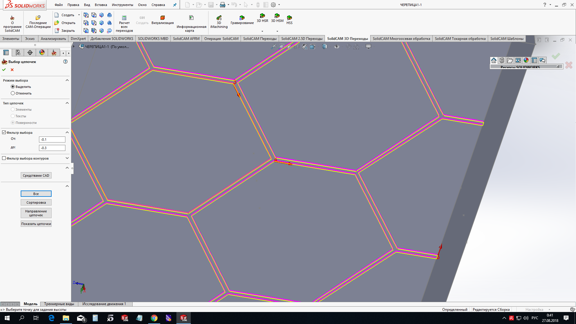

Re: SolidCAM
Предварительно.
Пробуй стратегию "чистовая в горизонте"
Ограничения - укажи интервал высот -0,2.
Заведомо укажи фрезу равную ширине паза.
Должно проскочить.
Сейчас порежу на размер поменьше, другие варианты прогоню ..
PS
Априоре, нужно копать в сторону мыльтицепочек.
Стратегии паз. Гравировка.
Апостериоре пока не понятно, комп аж греется :'-))
Должно проскочить.
PS
- Udjin
- Мастер
- Сообщения: 2072
- Зарегистрирован: 21 авг 2014, 05:55
- Репутация: 1248
- Настоящее имя: Евгений
- Откуда: Приморский край, город Находка.
- Контактная информация:
Re: SolidCAM
Да, сработало.
Переход типа паз. Мультицепочки. Фильтр выбора -0,1 / -0,3
Жмакай там клавишу "все".
Не самая оптимальная стратегия, но уж что быстро нащупал ...

Re: SolidCAM
Чот уж 15 минут вешу, винда предлагает убить солид
PS: как на скрине все сделал, комп потупил, и в итоге ничего не выдал

Re: SolidCAM
Вот такие настройки мультицепочек.
Ждать долго ..
Это я в гравировке сейчас выбирал.
Ждать долго ..

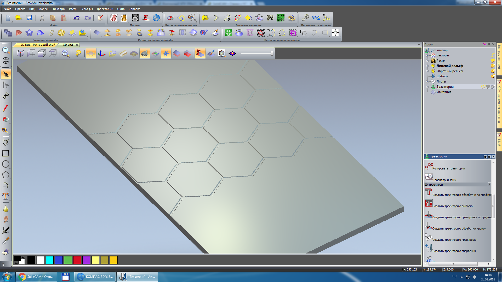

Re: SolidCAM
Давай исходные данные, в арткаме тебе сделаю УП
Вот в компасе нарисовал 6-ти угольники и в арткаме сразуже же получил что надо
