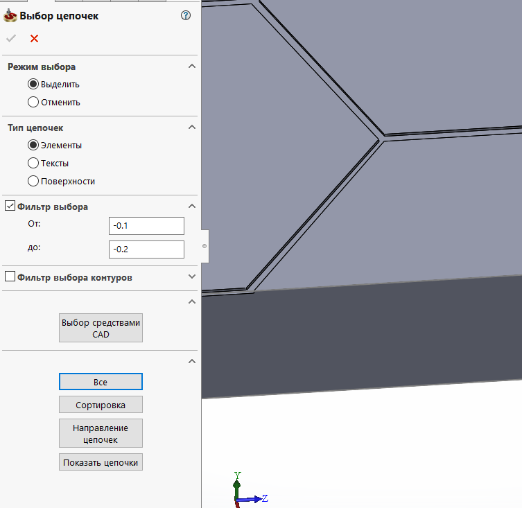

Арткама нет, и вайвай тут еле ловит.
тут ошарашино прилетели, говорят надо вчера.
черепица1.rar
(1.93 МБ) 258 скачиваний

Закинул в парасолид

Предварительно.
Пробуй стратегию "чистовая в горизонте"
Ограничения - укажи интервал высот -0,2.
Заведомо укажи фрезу равную ширине паза.
Должно проскочить.
Сейчас порежу на размер поменьше, другие варианты прогоню ..
PS
Априоре, нужно копать в сторону мыльтицепочек.
Стратегии паз. Гравировка.
Апостериоре пока не понятно, комп аж греется :'-))

Да, сработало.
Переход типа паз. Мультицепочки. Фильтр выбора -0,1 / -0,3
Жмакай там клавишу "все".
Не самая оптимальная стратегия, но уж что быстро нащупал ...

Чот уж 15 минут вешу, винда предлагает убить солид :)
PS: как на скрине все сделал, комп потупил, и в итоге ничего не выдал
мульти.PNG (2729 просмотров) <a class='original' href='./download/file.php?id=145085&mode=view' target=_blank>Загрузить оригинал (30.12 КБ)</a>

Вот такие настройки мультицепочек.
Ждать долго ..
Это я в гравировке сейчас выбирал.
черепица.png (2729 просмотров) <a class='original' href='./download/file.php?id=145083&mode=view' target=_blank>Загрузить оригинал (218.77 КБ)</a>

Чтобы сократить время, вырежи кусочек из этой детали (две плоскости дополнительных и пересечение). 50 на 50 мм.
На нём откатай настройки мультицепочек в каме.
И когда у тебя всё пойдёт как тебе нужно, на этой тестовой детали, создавай УП на полноразмерной детали.
Солидкам от версии к версии, от пака к паку, порою значительно отличается в части касающейся алгоритмов построения как цепочек, так и настроек стратегий.
Очень может быть что моя версия кама работает иначе, чем твоя.

В автомате только мультицепочками, в моей версии.
