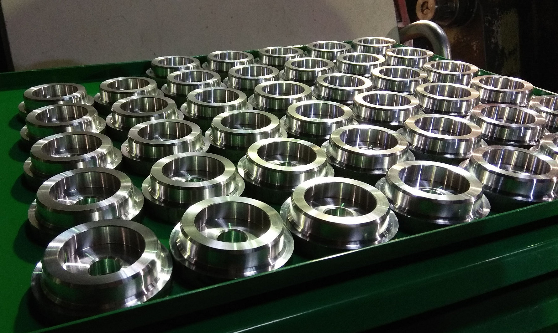

Снова латунные детальки..
https://www.youtube.com/watch?v=wosWgxJ ... ihw03c010c
и еще ящиков горка...
IMG_20180818_165111.jpg (4000 просмотров) <a class='original' href='./download/file.php?id=144906&mode=view' target=_blank>Загрузить оригинал (1.11 МБ)</a>

Hanter писал(а):снова латунные детальки...
если не секрет, это вообще что?
Сообщения: 5414
Re: Технология. Питер.
den_sibirskiy писал(а):если не секрет, это вообще что?
не секрет... не знаю :) на чертежах назначение не указано, а в "темы" заказчика я стараюсь не лезть. знаю что на "кнопку" с внутренней резьбой одевается подшипник, на него втулочка с большой дыркой и в первую "кнопку" завинчивается вторая - с наружной резьбой. получается сборка с вращающейся на подшипнике втулкой. подозреваю что или что-то приборное. или какая то фурнитура...

Сообщения: 5414
sima8520 писал(а):Алексей, а можете рассказать по времени/цене что это стоит?
Илья - да рассказать то не вижу проблем. "кнопки" стоят по 250 рублей. втулочка стоит 200 рублей. по времени - вначале страницы видяшка - там можно посмотреть сколько уходит на деталь. по памяти вроде "кнопка" 1.40, а втулка 1.15 мин.. Но! тут с одной стороны кажется - дофига, афигенно прибыльная работа.. фигли там за 1.5 минуты 250р.. а с другой стороны одна вставочка хорновская для торцевой обработки - петерочку стоит... одна вставочка хорновская для внутренних канавок шириной 1мм - 4200 стоит.. а кнопочку потом нада в оправочке на универсале торцануть, снять фаску и серединку обнизить... да так чтоб все чистенько было. а без оправочки ее и не взять - зажать незачто.. а пластинка тоже не совсем обычная нужна.. ибо обычная не даст требуемой чистоты. и оно набегает, набегает, набегает.. По этому вопрос цены - тут так в лоб не решается. очень много всего и всяких факторов влияет на конечную цену.
Я на прошлой странице выкладывал детальки с профилем сильфона - волна, выпуклость-впадинка и тд - все радиусом 0,5.... Так вот под эту детальку мы перерыв все контакты по инструменту нашли в питере чисто случайно две сандвиковские пластинки... треугольные с боковым креплением. а державку ждали 1.5 месяца. пришлось брать у официалов в финке. тут просто нету нужного инструмента. По этому во всякой вот такой мелочевке сложнопридуманой очень большое влияние оказывает на цену еще и инструмент, его доступность и вообще возможность получить его в руки. по этому цены на данные детали - они вообще не показатель. примерно такие же детальки можно делать и по 80 рублей. и по 400.. все зависит от требований заказчика.
