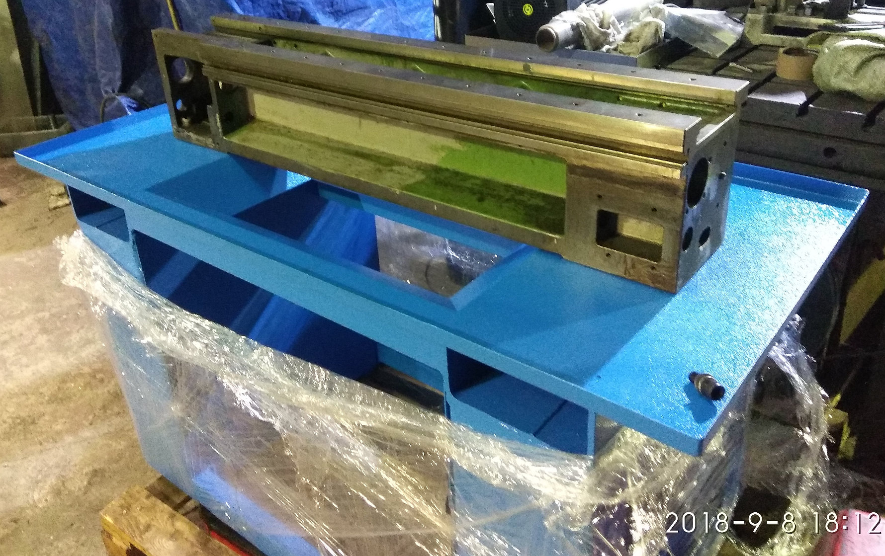

Re: Технология. Питер.
продолжаем разгребать железяки.. замотанная в пленку кучка выглядит вот так:
IMG_20180908_172131.jpg (3618 просмотров) <a class='original' href='./download/file.php?id=146060&sid=0895a2604bf217f18868695e3199b8ba&mode=view' target=_blank>Загрузить оригинал (603.67 КБ)</a>
IMG_20180908_172206.jpg (3618 просмотров) <a class='original' href='./download/file.php?id=146061&sid=0895a2604bf217f18868695e3199b8ba&mode=view' target=_blank>Загрузить оригинал (475.5 КБ)</a>
Собственно тумба - это станина под токарный. сварная. из труб 100х200х8.. плюс некоторые дополнительные элементы...
Сверху встанет токарный. поддон герметичный. сделаны скосы для сваливания стружки и слива СОЖ...
Справа и слева оставлены ниши под электрику и автоматику. обе ниши соединяются трубой 60х60 для проброски кабелей.
после будут закрыты панелями. ну и к ней вот такой коробасик...
IMG_20180908_172221.jpg (3618 просмотров) <a class='original' href='./download/file.php?id=146062&sid=0895a2604bf217f18868695e3199b8ba&mode=view' target=_blank>Загрузить оригинал (263.43 КБ)</a>
коробасик - это бак для СОЖ. большой круглый дырка - под насос. квадратное окно с отбортовкой - под фильтр. через него будет сливаться жижа.
Сам бак встанет между ногами тумбы.. на нем встанет ящик для стружки.
ну и первая примерка на предмет "срастется али нет"...
IMG_20180908_174814.jpg (3618 просмотров) <a class='original' href='./download/file.php?id=146063&sid=0895a2604bf217f18868695e3199b8ba&mode=view' target=_blank>Загрузить оригинал (758.89 КБ)</a>
IMG_20180908_181205.jpg (3618 просмотров) <a class='original' href='./download/file.php?id=146064&sid=0895a2604bf217f18868695e3199b8ba&mode=view' target=_blank>Загрузить оригинал (535.06 КБ)</a>
прикольно когда все начинает собираться в кучку... непередаваемые ощущения... кайф вобщем..
