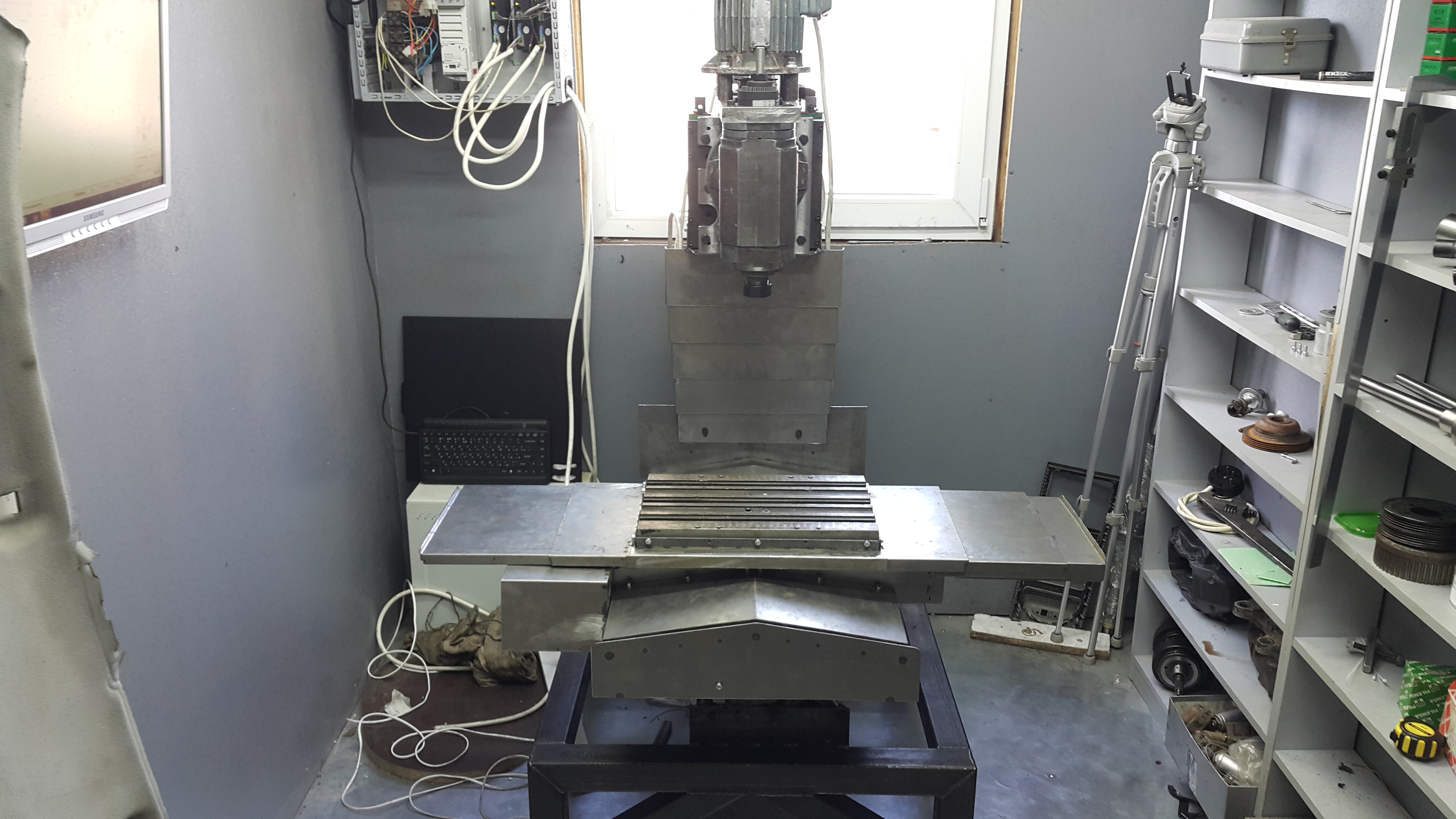

Вот и защита по оси Х готова. Осталось 2 уголка к столу прикрутить и все.
Завтра займусь осью z.

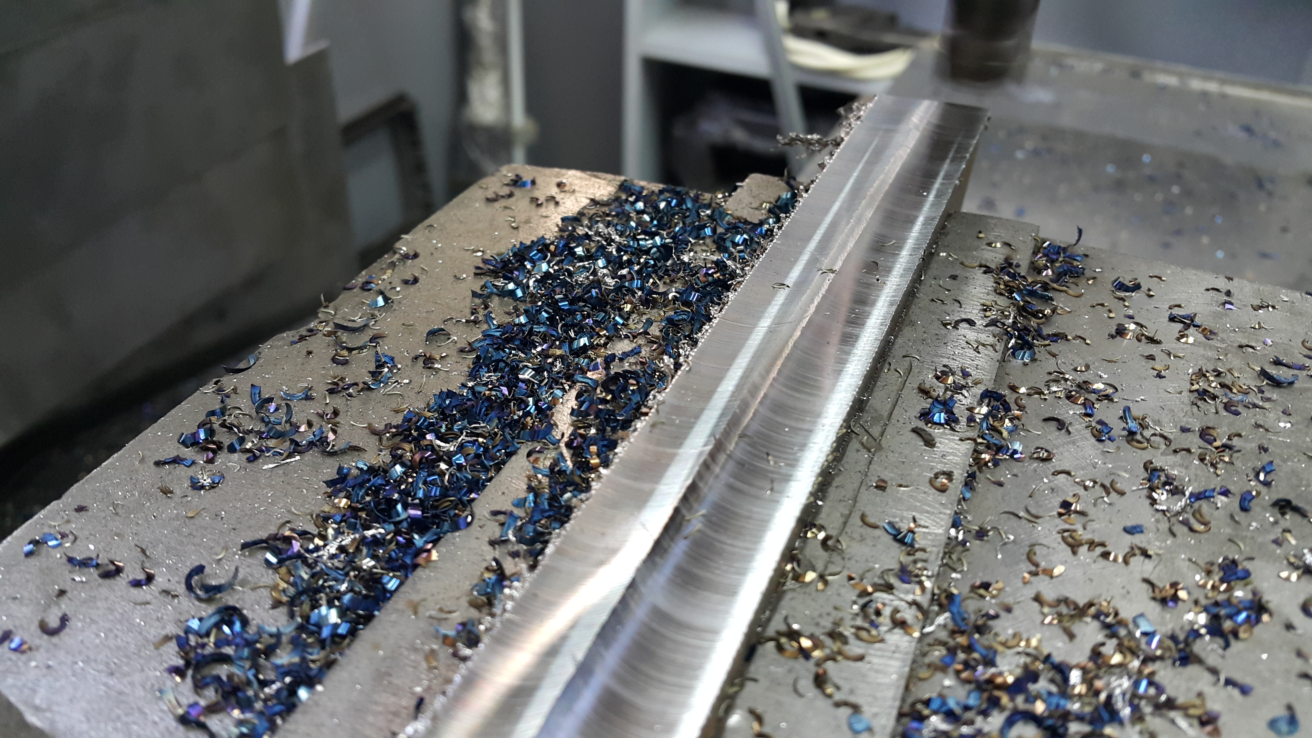

Ну что друзья!!! Пустил я сегодня таки стружку!!!
Доделал защиту по z.
Подключил шпиндель напрямую от 380. Частотник не запускал так как заземление еще не доделано.
Сначала погрызть палку. Фреза 5 заточена под конус на алмазе абы как. Обороты 1400. Подача 1000. Изи.
Далее пошла в ход сталь. Кусок сталь 40.
Фреза 20 мм 2 зуба. Пластинки т15к6.
Обороты те-же 1400. Съем 1 мм подача 100 мм мин.
Легко. Вибраций нет чистота хорошая.
Попробывал 2 мм. Берет. Но уже чуствуется люфт направляек по z.
Если снимать 0.5 мм то можно и на подаче 200.
Обороты великоваты. Эта фреза любит 1100 оборотов по стали. Выше сильно нагрузка ростет.
Далее попробывал алюм погравировать. Легкотня. Станок нагрузки не чуит.
Алюминий д16. Фреза та-же 20 мм только пластинки вк8. 4 мм съем. Подача 200 обороты 1400 на всю ширину. Легко.
Вот как-то так. Буду доделывать концевики. Заземление. И в бой. Зарабатывать бабло на доделки.

Опиши как спроектирована защита? Как вижу резиновых вставок между сегментами нету? Снизу ножничный механизм?
Сообщения: 2477
Re: Вертикальный фрезер из блоков от ДВС (400х300х300).
Автор уже писал что там пока что войлок.
Сбоку каретки на оси Z закрывать планируется?
Power968
Сообщения: 279
Зарегистрирован: 03 дек 2017, 17:12
Репутация: 390
Настоящее имя: Марк Иванов
Откуда: Белгород
Сообщение Power968 »
Да будет закрыт весь шпиндельный узел. Дальше в планах сборка кабинета еще.
Защита без ножничного механизма. Раздвигает за счет упоров. Уплотнение войлок. Но я его скорее всего заменю на скребки из латунной ленты.

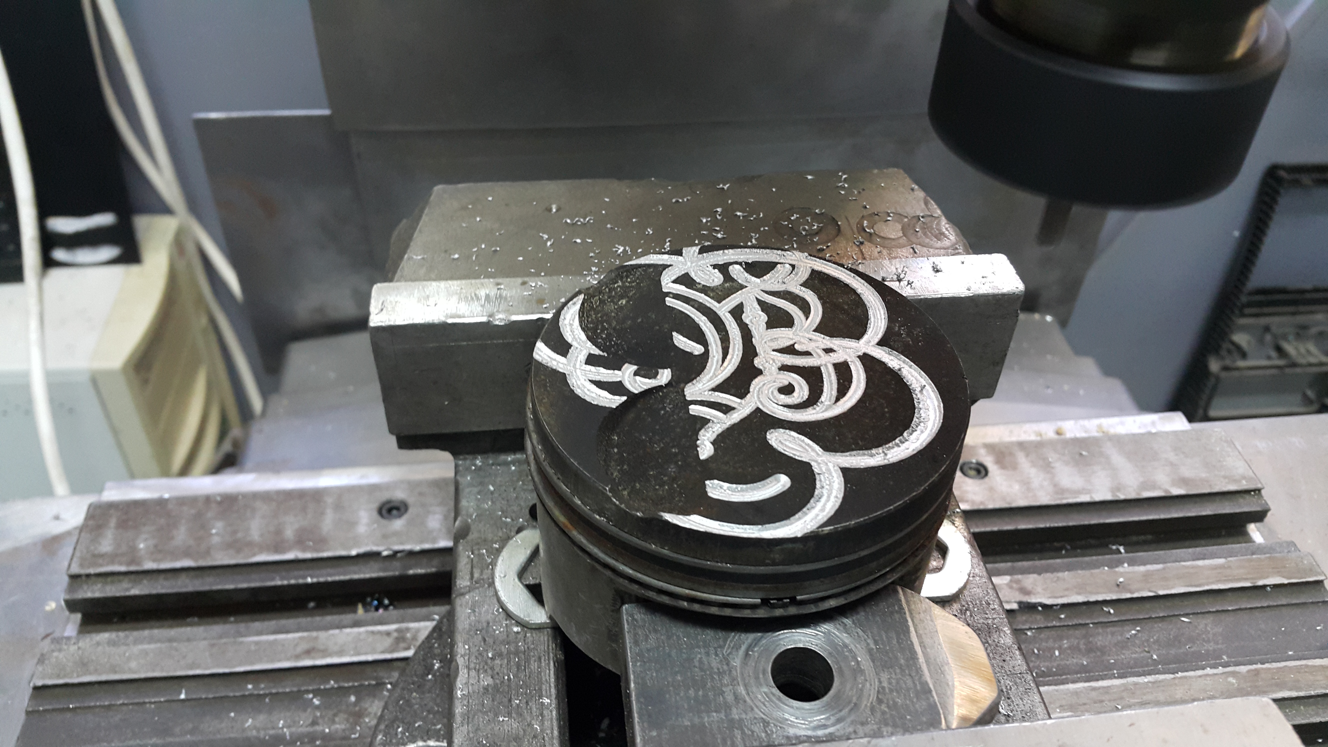

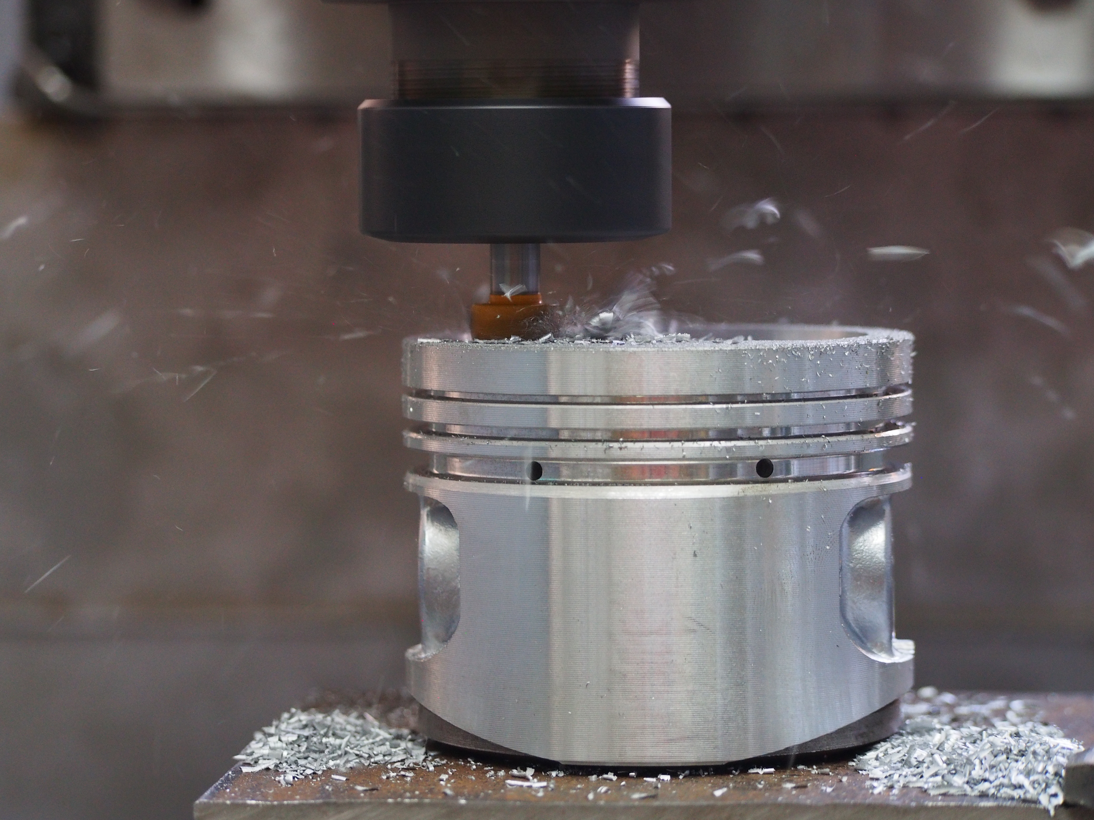

Доделал сегодня заземление. Подключил частотник. И фрезернул первую целевую работу.
https://youtu.be/u1mXsP9NbCU
Обороты 3000 подача 200мм/мин съем максимальный 7.3 мм по высоте и 1 мм на сторону за проход. Итого один поршень делается за 9 минут 30 сек. Раньше мне на 4 поршня приходилось тратить 2-3 часа. Делал на поворотном столе по лимбам и индикаторам. Муторная работа. Хорошо когда лужи круглые, тогда можно на токарке там побыстрее конечно.
Приспособление для крепления поршня делал года 3 назад чтоб делать цековки еще для нгф. Пригодилось, хотя и слабовато, вибрирует слегка.
После работы поставил ненужный поршень и дал подачу 1000. Станок особо нагрузку и не заметил. Но чистота на плоском участке явно хуже. Оборотов маловато всеже.
Также перед работой добавил зазоров в подшипниках шпинделя, греться он стал явно меньше но все равно за час нагрелся градусов до 50-60. Причем зазор на нижнем подшипнике 2 сотки сейчас а был преднатяг легкий, На верхних осевой и радиальный пол сотки. Я грешу на смазку, толи слишком много ее заложил толи она не подходит для оборотов.

а из чего поршни сделаны и как вы эту поверхность проектировали? я про форму и объем. явно же все рассчитано.
Power968
Сообщения: 279
Репутация: 390
Откуда: Белгород
Это стандартный поршень от мотора 21213.
Его ставят в турботазы по всей стране. Держит легко 100 сил на цилиндр. Моторов таких собрано не мало уже.
Мной только десятка 2 наверное. Сложность в случае классического мотора в том что лужу надо сделать большой но и оставить вытеснитель. Иначе детонации не избежать.

Марк - позволю себе несколько слов по станку и по работе.
во первых фиксация поршня решена не лучшим способом. мы когда делали подобные раобты делали приспособу в виде хомута. держит намного лучше и жестче. единственный момент - приспособу делать миллиметра на 4-5 больше по диаметру чем сам поршень и сам поршень ставить с проставкой. так и одной приспособой на разные размеры можно обойтись и поршни не будут повреждены. проставку делали из капролона или из полиацеталя. одеваем проставку (вкладыш) на поршень - он легко натягивается, а потом все вместе в стакан и обжимаем. по высоте ориентируем штифтом в пальцевое отверстие. в стакане тоже соответственно отверстия. получаем максимально жесткое и надежное крепление. при работе без пластиковой вставки, если поршень сразу в стакан ставить - большая вероятность поцарапать его при установе/извлечении.
ну и во вторых - по станку - вот искрене желаю вам выкинуть шаговики и поставить сервы. вы динамику станка поднимете в разы. соответственно и время обработки снизится тоже весьма значительно. Реально жалко смотреть как он неспеша ездит на холостых ходах. Такая механизьма заслуживает большего.
и в третьих - попробуйте обработку делать в два этапа - черновой съем материала на большой подаче, сколько вытянет станок - столько и пусть фигачит. а затем опять же на несколько меньшей скорости но с максимальными оборотами чистовой проход. припуск на чистовой я бы оставил десятку-полторы. получится - съем материала с максимальной производительностью и быстрый чистовой проход с минимальной нагрузкой на инструмент (маленький съем) должна и поверхность быть хорошей и время улучшится. ну и на чистовом можно мазануть поверхность жижей, чтоб почище была.

Спасибо за критику. Я бывает поршень зажимаю в токарный патрон с спецкулачками. Тогда поршень зажимается за верхнюю часть там где кольца и все жестко и крепко но тогда сложно его ориентировать точно относительно оси пальца. А тут однозначная установка как по высоте так и по вращению. Приспособу применил так как попалась под руку. В дальнейшем сделаю ее более жесткой. Кстати на заводе при обработке поршень как раз и крепится таким образом. Там снизу есть базовая плоскость.
Далее по самой обработке. Да понятно что надо 2 прохода. Но с этой ардуиной смена инструмента и выставление нулей это геморой. Надо ставить мач или еще что-то.
В данном случае обработка была с шагом 1 мм спирали. Подача 200 иначе нет чистоты днища. Так станок легко тянет эту же обработку при шаге спирали 3 мм оборотах 4500 и подаче 2000. Но нет чистоты там где обрабатывает кончик фрезы. Я прикинул что проще сделать один медленный проход чем быстрый и потом чистовой. И опять же я еще начинающий цнцшник:)
А про шаговики да. Гавно. Причем у меня 2 шаговиками японских бу. Так вот на тех осях ускорение можно ставить хоть 300 и скорости до 5000 мм мин легко. А там где стоит пурелоджиковский там все печально. Скорость максимум 2500 и ускорение 60......
Еще и питание у меня всего 45 вольт. Короче есть куда рости.
А на счет сервер я думаю. Но на все денег сразу нет да и надо изучить сам процесс чпу обработки. Сделать кучу оснастки и тд тп.

Вам бы фирменную сферическую фрезу, диаметром мм 12-16. Обороты что-то в районе 3300-2500. Подача 1500-1800.
Сфера может быть и для чугунов/сталей. Они нормально по люмишке работают.
А чистоту обеспечит использование тумана сож.
Фреза вот такого типа
