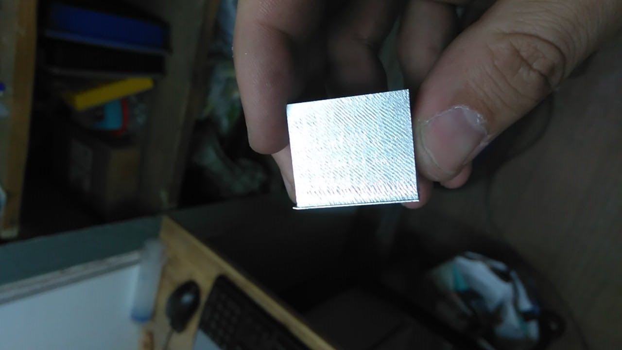

Так, ну ... первый блин.
WhatsApp Image 2018-08-11 at 20.04.57.jpeg (5718 просмотров) <a class='original' href='./download/file.php?id=144375&mode=view' target=_blank>Загрузить оригинал (51.55 КБ)</a>
WhatsApp Image 2018-08-11 at 20.04.30.jpeg (5718 просмотров) <a class='original' href='./download/file.php?id=144377&mode=view' target=_blank>Загрузить оригинал (27.45 КБ)</a>

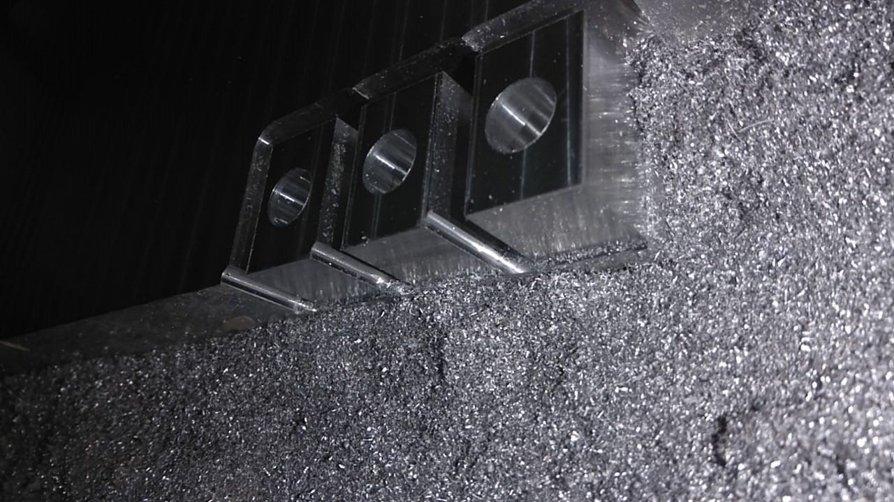

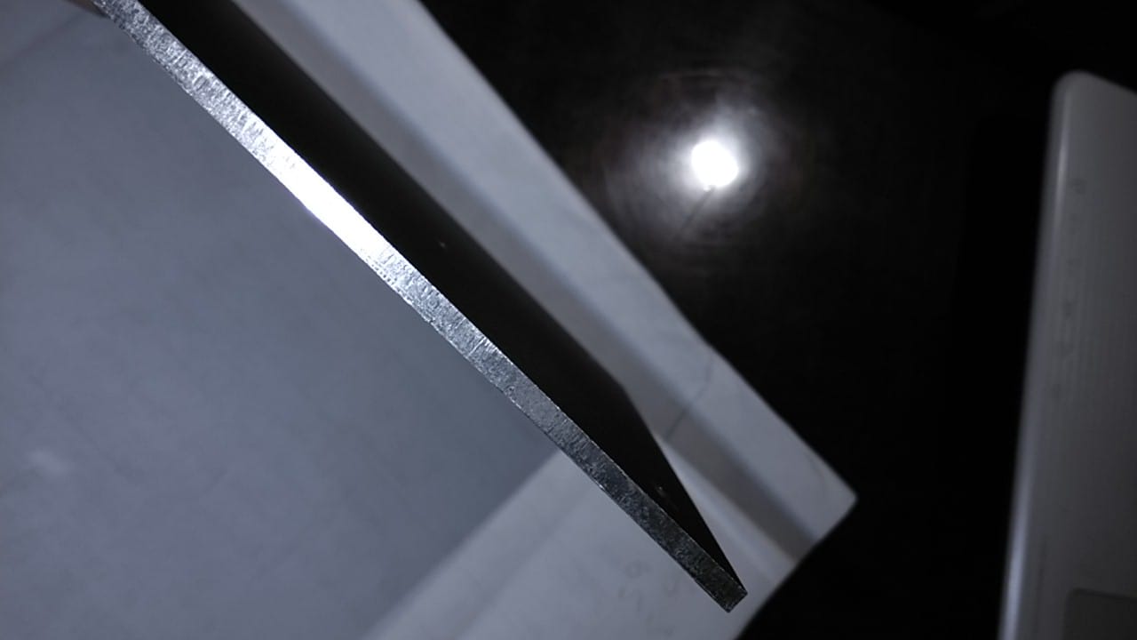

На радостях царапнул анодирование об фрезу пока вытаскивал детальку со станка. :?
Торец покажу, чё-т не то
WhatsApp Image 2018-08-11 at 20.04.40.jpeg (5718 просмотров) <a class='original' href='./download/file.php?id=144376&mode=view' target=_blank>Загрузить оригинал (36.26 КБ)</a>
На самом деле радости полные штаны. Ибо:
1) деталька вырезалась не из листа, а из эдакого профиля. Вот остаток:
WhatsApp Image 2018-08-11 at 21.02.29.jpeg (5718 просмотров) <a class='original' href='./download/file.php?id=144379&mode=view' target=_blank>Загрузить оригинал (50.72 КБ)</a>
пришлось научиться делать "формовочные тиски", гуру поправят.
Это такие "подложки" для деталек, которые повторяют форму дна детали.
2) это реально ПЕРВАЯ стружка :cheesy: , когда стало возможным измерить что-то
- по длиной стороне 130.00 слева 129.89 справа
- по короткой стороне 79.00 слева и 78.96 справа
Ну и небольшой вброс :)

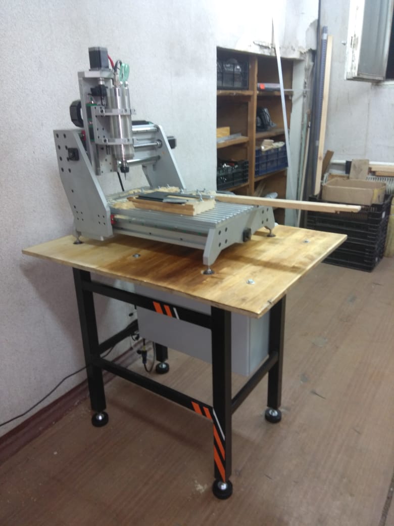

Работа продолжается.

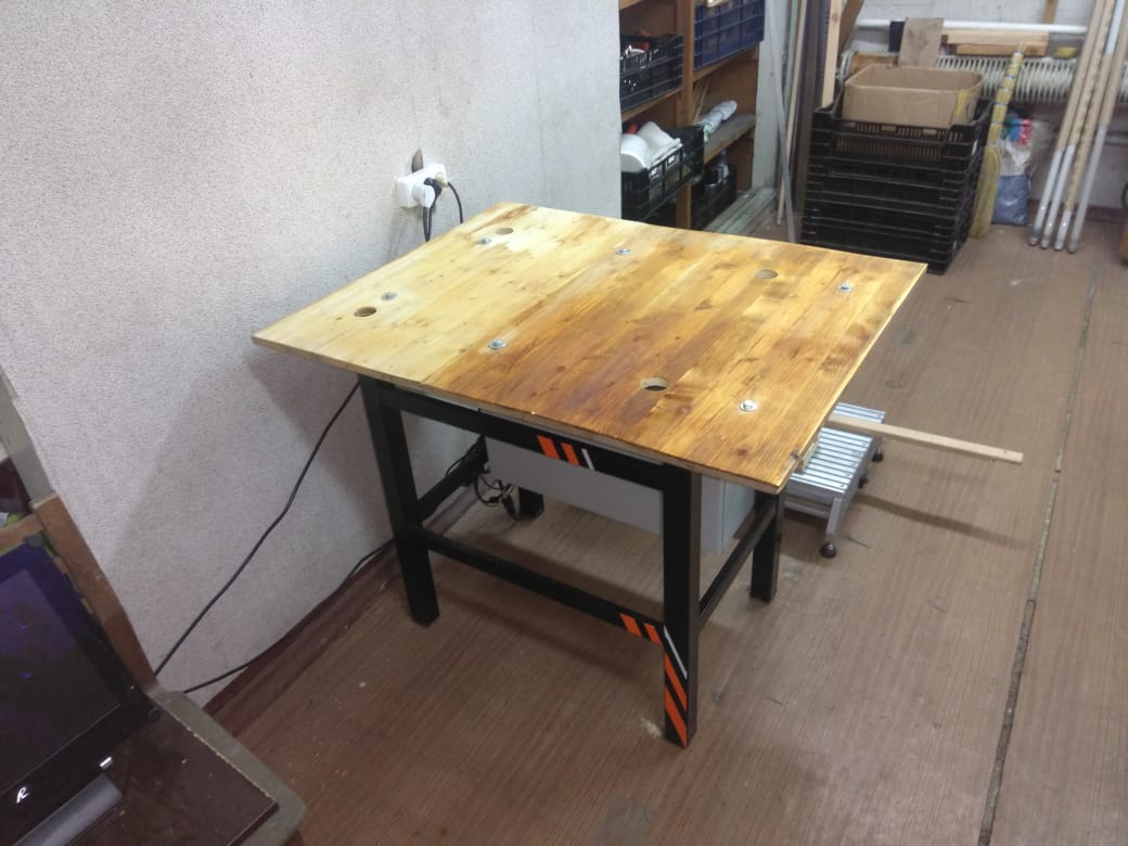

Стало понятно, что нужна столешница. И разочек станок чуть не уехал под действием приложенной человеком силы :hehehe:
Решили убить стадо зайцев одним выстрелом. Сделали отверстия под ножки станка
WhatsApp Image 2018-08-13 at 21.33.04.jpeg (5613 просмотров) <a class='original' href='./download/file.php?id=144476&mode=view' target=_blank>Загрузить оригинал (87.94 КБ)</a>

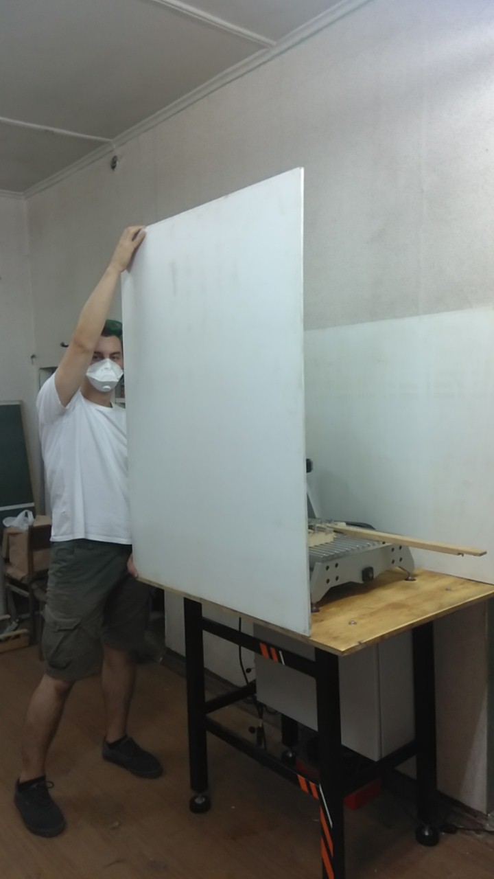

Оформили болтами основание для "кабинета" станка. И заодно рабочее пространство для клавиатуры и мыши.
WhatsApp Image 2018-08-13 at 21.33.04 (1).jpeg (5613 просмотров) <a class='original' href='./download/file.php?id=144475&mode=view' target=_blank>Загрузить оригинал (84.11 КБ)</a>
Вуаля. Станок на своих 4ёх, и фигушки куда он сдвинется. Поставили на "типа"виброопоры стол.
WhatsApp Image 2018-08-13 at 21.33.05.jpeg (5613 просмотров) <a class='original' href='./download/file.php?id=144474&mode=view' target=_blank>Загрузить оригинал (69.05 КБ)</a>
WhatsApp Image 2018-08-13 at 22.30.23.jpeg (5613 просмотров) <a class='original' href='./download/file.php?id=144477&mode=view' target=_blank>Загрузить оригинал (79.48 КБ)</a>
Завтра будем ставить "стены" кабинету. И мудрить-выдумывать что-то с вытяжкой.

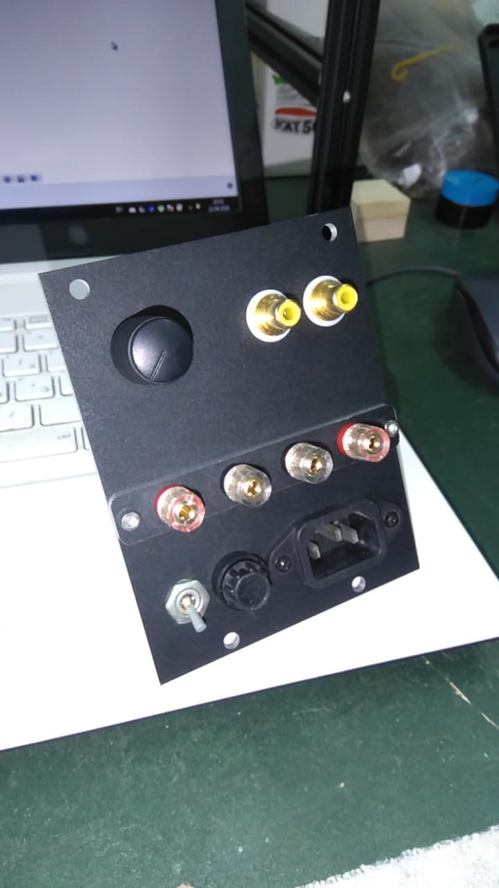

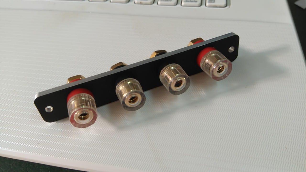

Делал для товарища, значит-с, стенки корпуса для усилителя звука:
WhatsApp Image 2018-09-25 at 22.11.32 (1).jpeg (5425 просмотров) <a class='original' href='./download/file.php?id=147199&mode=view' target=_blank>Загрузить оригинал (67.28 КБ)</a>
WhatsApp Image 2018-09-25 at 22.11.32 (2).jpeg (5425 просмотров) <a class='original' href='./download/file.php?id=147198&mode=view' target=_blank>Загрузить оригинал (64.99 КБ)</a>
WhatsApp Image 2018-09-25 at 22.11.32 (3).jpeg (5425 просмотров) <a class='original' href='./download/file.php?id=147197&mode=view' target=_blank>Загрузить оригинал (71.15 КБ)</a>

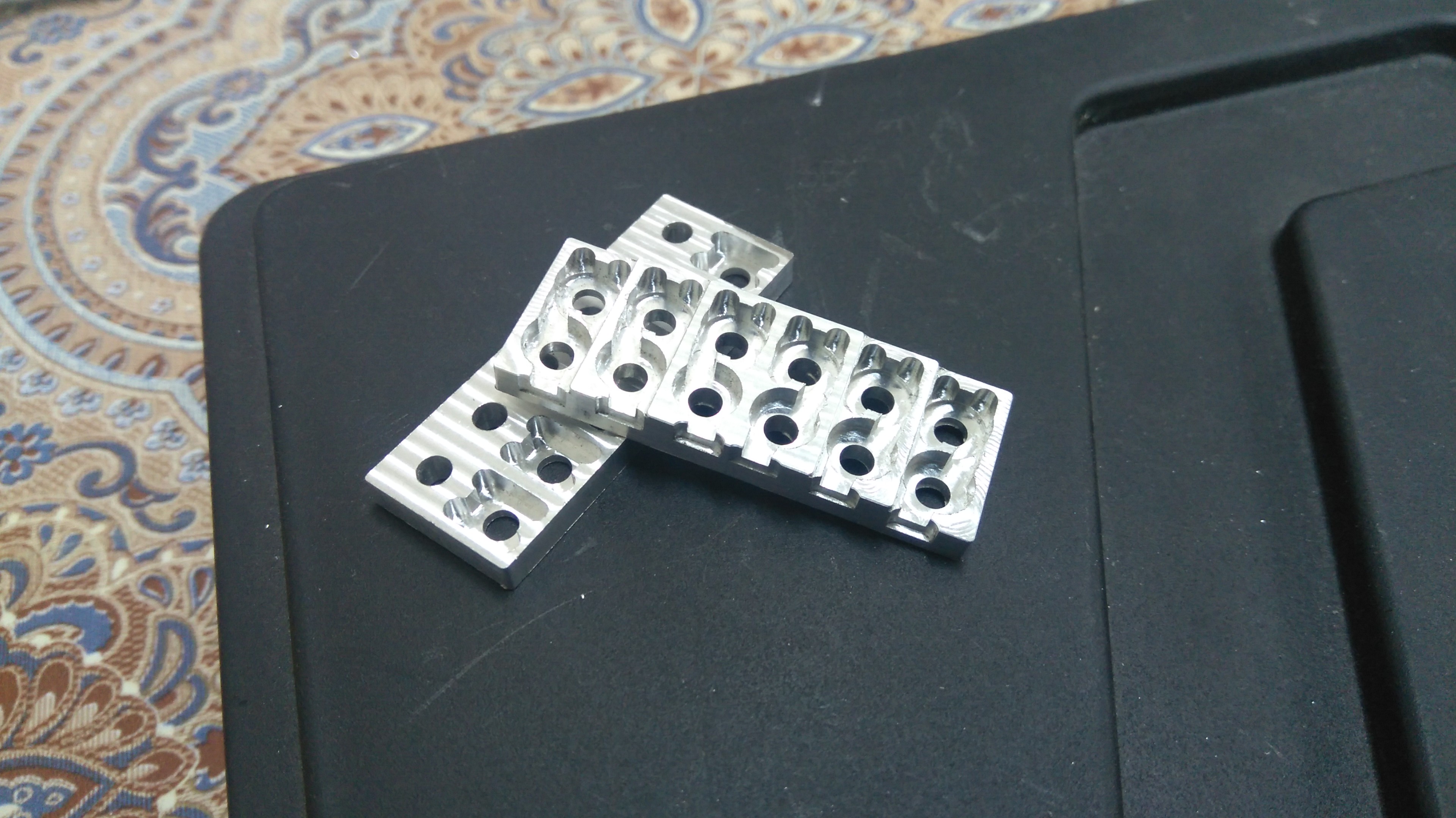

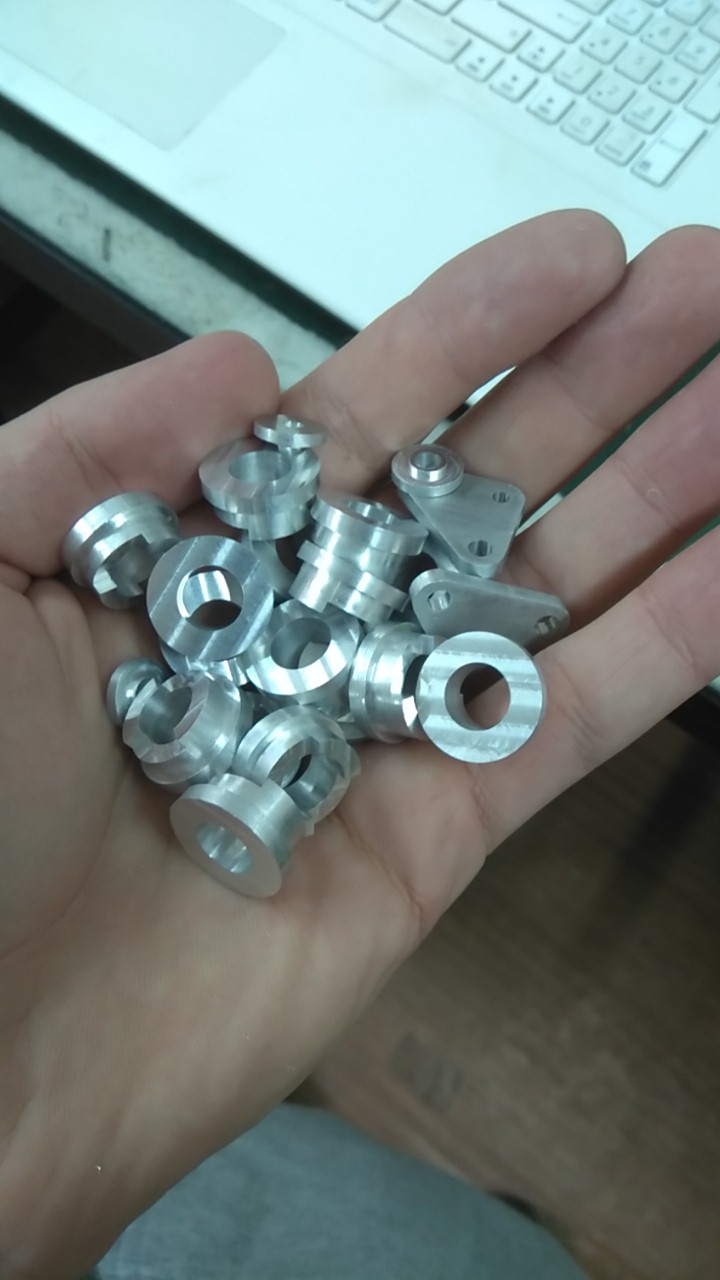

А это мелочёвка для моего будущего 3Д-принтера:
WhatsApp Image 2018-09-25 at 22.11.32.jpeg (5425 просмотров) <a class='original' href='./download/file.php?id=147200&mode=view' target=_blank>Загрузить оригинал (49.93 КБ)</a>

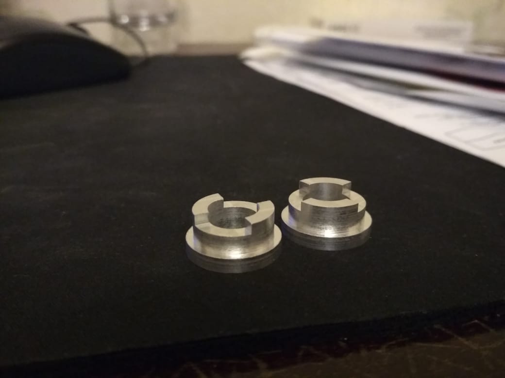

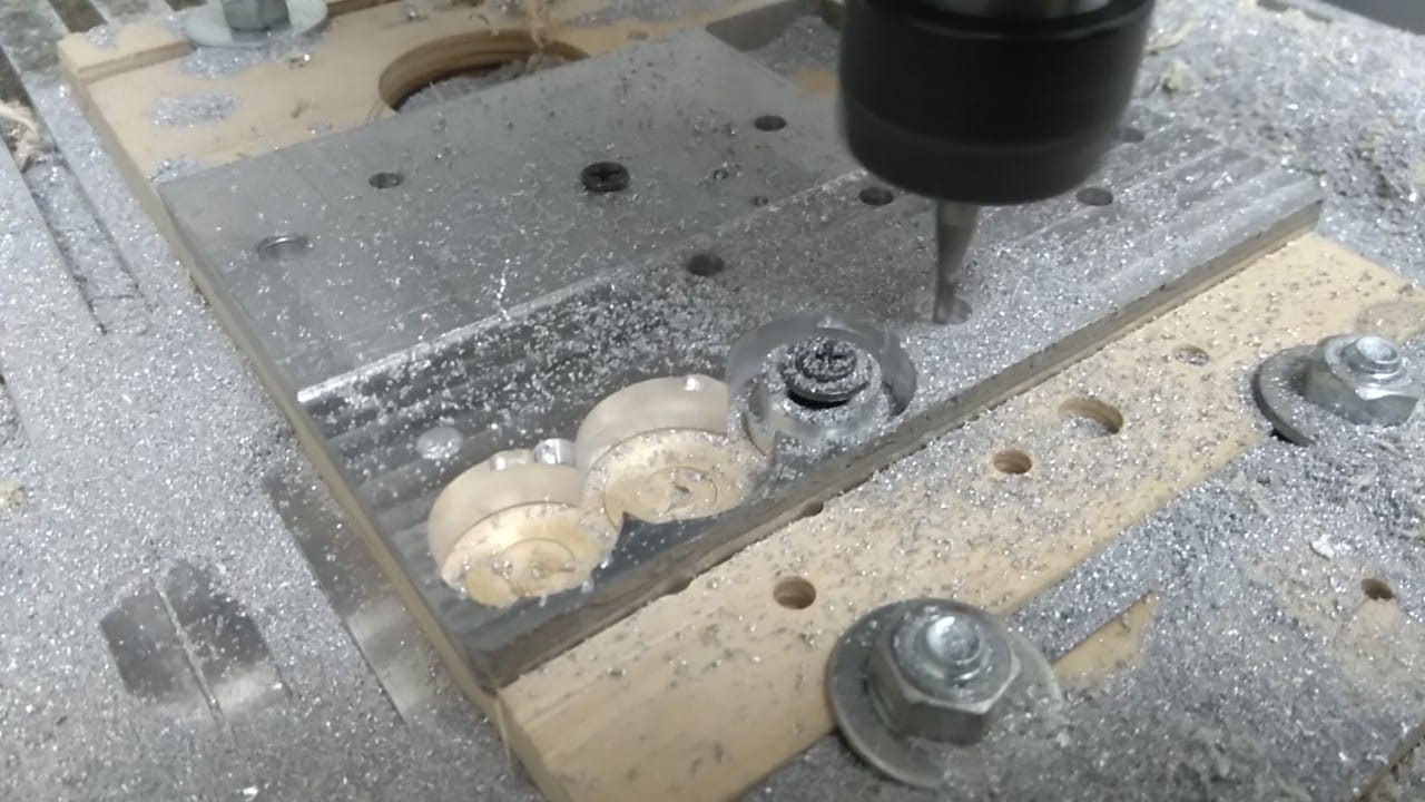

В отсутствии токарного станка пришлось придумывать:
a2f6c306-48fc-4338-9d57-ab62a7e1386f.jpg (5425 просмотров) <a class='original' href='./download/file.php?id=147202&mode=view' target=_blank>Загрузить оригинал (50.74 КБ)</a>
67999d17-3b2f-45ab-ac7a-e0b6fcf85f4d.jpg (5425 просмотров) <a class='original' href='./download/file.php?id=147201&mode=view' target=_blank>Загрузить оригинал (37.15 КБ)</a>
Я в восторге :D

Так что ты в отсутствии токарного придумал? Как детальки крепил?
Nonstopich
Сообщения: 959
Репутация: 284
Re: Бомж (народник) от Фрезеряги мне! 400х300х100
Сообщение Nonstopich »

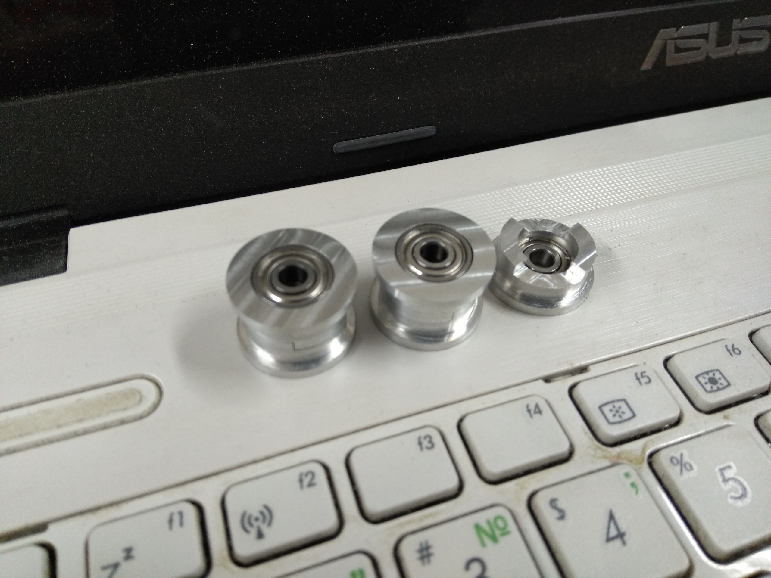

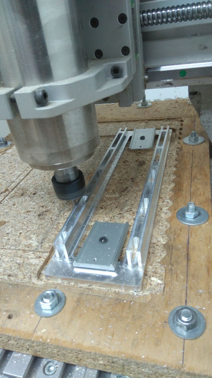

Кирилл, мне на принтер нужны ролики, по которым ремни будут натянуты. Ролики, как видно, с бортиками. Подступиться к межбортовому пространству без оси вращения не удается :)
Было принято решение сделать ролик из двух частей и молиться богам, чтоб станок смог обеспечить необходимую точность параметров этих зубов для сопряжения.
Крепил.

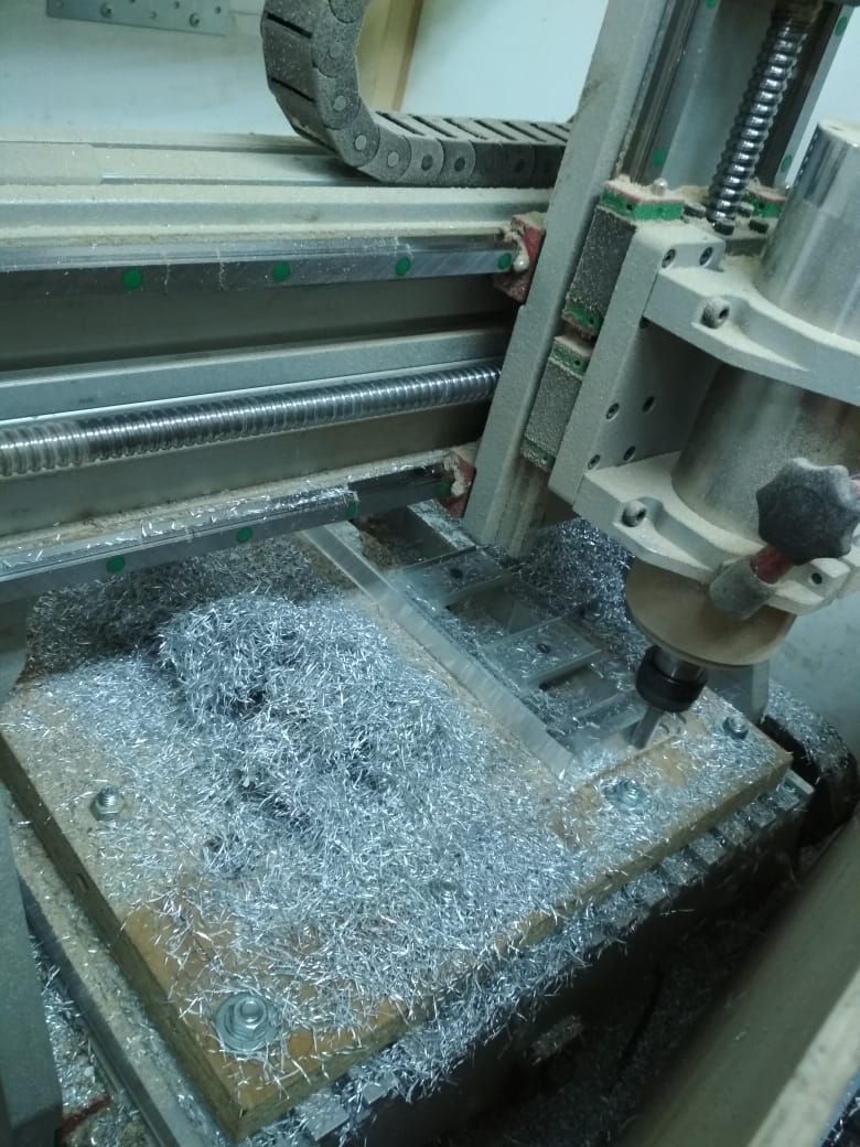

Взял фанерку, ее болтами к столу в т-паз. Вывел на ней плоскость в размер заготовки. Прикрутил шурупами заготовку, через сквозные отверстия (они уже были). Вывел плоскость на заготовке. Открутил, перевернул. Дальше надо было вывести заготовку в размер по толщине, но я забыл ее измерить и поменял фрезу с 6ки на 3ку. Короче потом выведу высоту детали.) Ещё будет возможность.
WhatsApp Image 2018-09-26 at 09.59.28.jpeg (5309 просмотров) <a class='original' href='./download/file.php?id=147207&mode=view' target=_blank>Загрузить оригинал (113.71 КБ)</a>
После чего сначала фрезеровал сквозное отверстие и в фанеру вкручивал шуруп, через шайбу, чтоб деталь не улетела в процессе ее вырезания из заготовки.

Нафрезеровал
Nq5dIC-IbN0.jpg (5179 просмотров) <a class='original' href='./download/file.php?id=147445&mode=view' target=_blank>Загрузить оригинал (108.83 КБ)</a>
Потихонечку собираю ролики
OqyJxfelHIw.jpg (5179 просмотров) <a class='original' href='./download/file.php?id=147446&mode=view' target=_blank>Загрузить оригинал (1.25 МБ)</a>

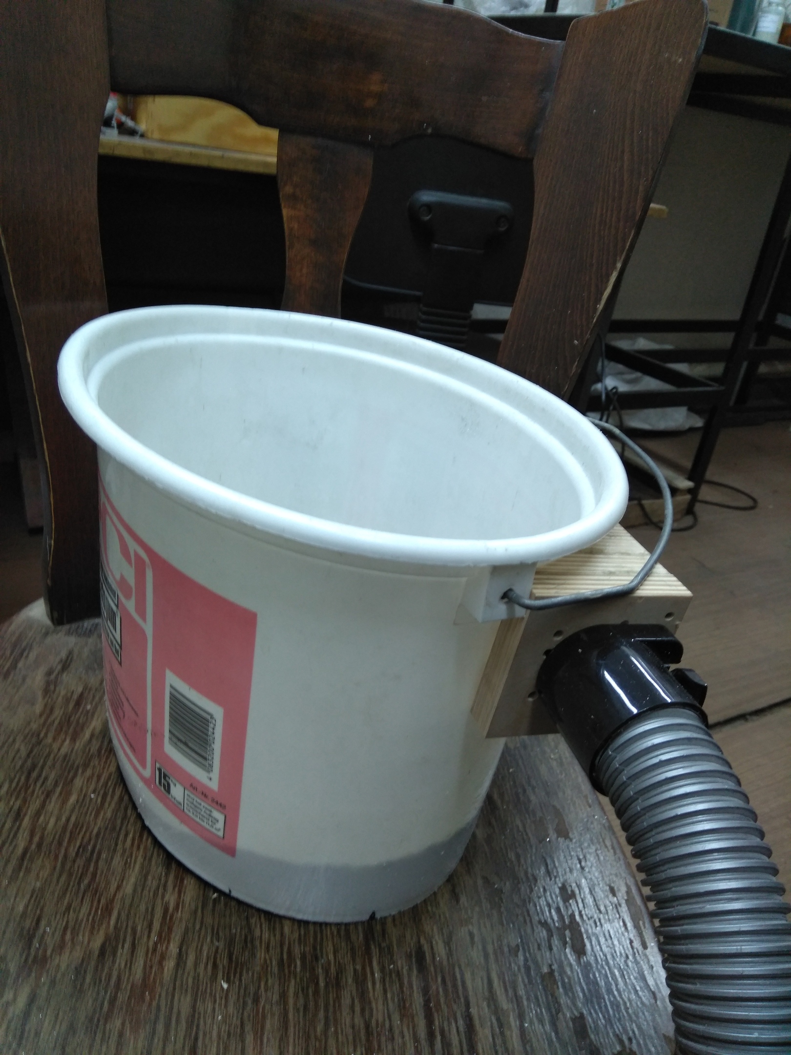

В догонку к основной работе с мелочёвкой, укомплектовали станок "ведром".
BVbDrTcw6qY.jpg (5179 просмотров) <a class='original' href='./download/file.php?id=147448&mode=view' target=_blank>Загрузить оригинал (930.21 КБ)</a>
Пылесосу сразу полегчало :?

Если пылесос- это просто пылесос, то врят ли он протянет долго. Щетки там, перегрев, все дела...

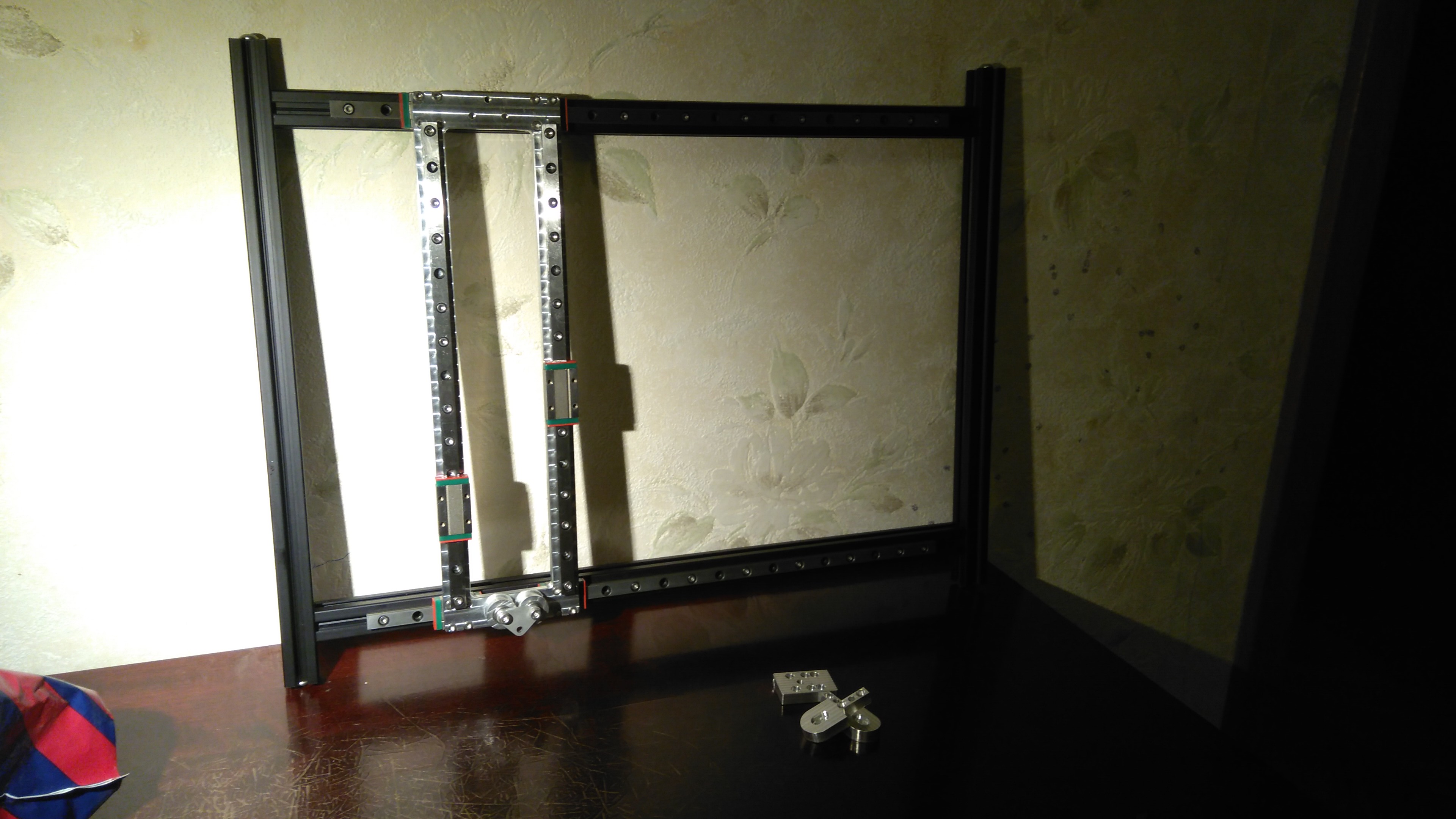

Что-то начинает вырисовываться:

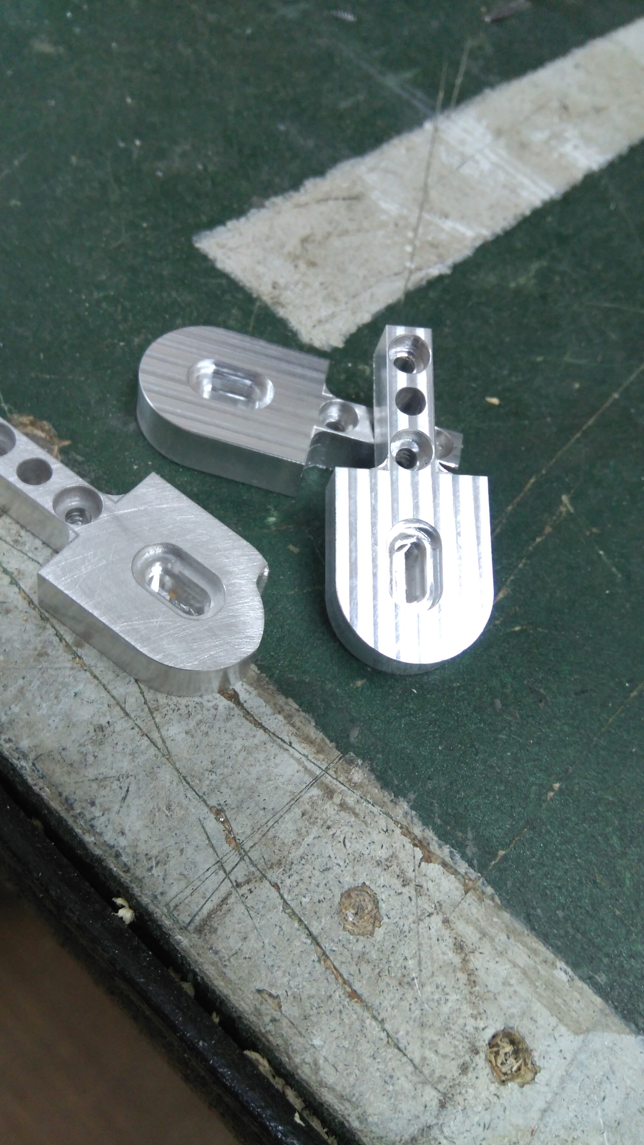

IMG-20181216-WA0005.jpeg (4178 просмотров) <a class='original' href='./download/file.php?id=152750&mode=view' target=_blank>Загрузить оригинал (816.72 КБ)</a>
Ну и вот "небольшой ляпчик" и
лапки натяжителя ремня для будущего лазерного гравёра.
IMG-20181216-WA0002.jpeg (4178 просмотров) <a class='original' href='./download/file.php?id=152751&mode=view' target=_blank>Загрузить оригинал (1.18 МБ)</a>

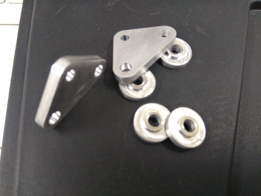

IMG-20181220-WA0024.jpeg (3976 просмотров) <a class='original' href='./download/file.php?id=153085&mode=view' target=_blank>Загрузить оригинал (1.13 МБ)</a>

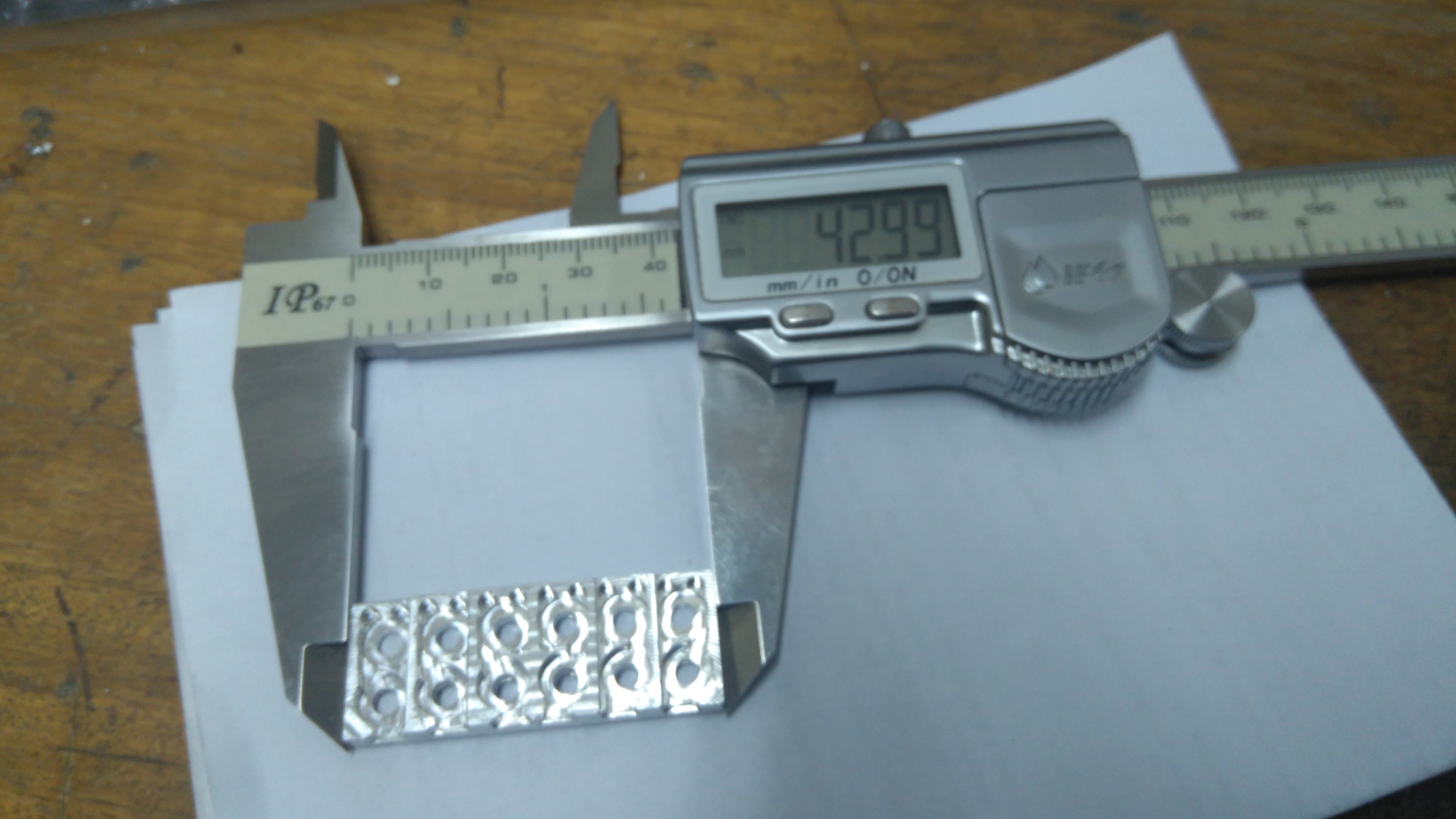

Сделал вот такие детальки.
IMG-20181220-WA0028.jpeg (3976 просмотров) <a class='original' href='./download/file.php?id=153086&mode=view' target=_blank>Загрузить оригинал (878.91 КБ)</a>
Живой размер 43мм.
Ну и по всем остальным статьям тоже в пределах 0.02 соток.
