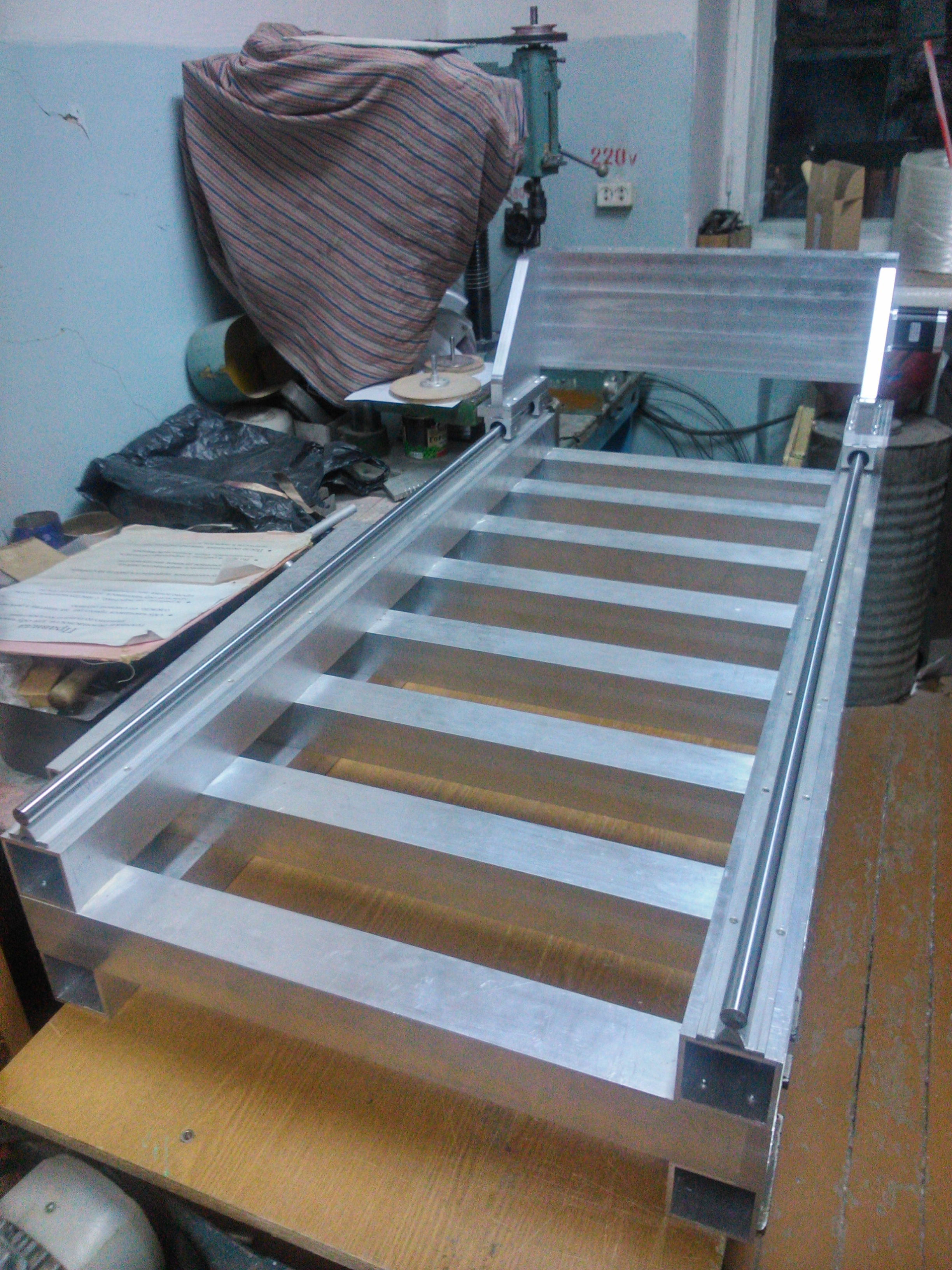

Всем привет, на этой неделе занимаюсь порталом, похвастать пока нечем- подготавливаю детали к сборке, так вот, по мере продвижения станочек уже не воспринимается, как хоббийный- слишком все массивное, хотя когда проектировал- были сомнения: хватит ли плиты 20 мм... Так где он, необходимый минимум жесткости?

Накинул портал
DSC_1618.jpg (3820 просмотров) <a class='original' href='./download/file.php?id=143875&mode=view' target=_blank>Загрузить оригинал (2.54 МБ)</a>
DSC_1617.jpg (3820 просмотров) <a class='original' href='./download/file.php?id=143876&mode=view' target=_blank>Загрузить оригинал (2.43 МБ)</a>
Ниче так смотрится - глаз радует :) . На будуще прикинул вариант с заменой труб на алюминиевый профиль 60х60. Уж очень сомнительное удовольствие делать в трубах станины нужное количество резьбовых отверстий- большая трудоемкость. Профиль решит эту проблему на раз, да и в случае с порталом удобнее крепление балки к боковинам .

Два дня выставлял рельсы портала, результат на видео:
https://youtu.be/FsXoXSkuPC4
https://youtu.be/bC6tbGZhVf0
Сорри за качество видео, фотик никак не хотел фокусироваться на индикаторе.
Сообщения: 4510
Re: Портальник моделиста1000х350х120
а толку? у пары трения вал на опорк/каретка нет жесткости. они болтаются, на какую величину и на сколько это допустимо - зависит от хотелок от станка

На каретках есть винты, позволяющие поджать обойму подшипника, попробую их использовать для устранения зазора. Ну и жесткость будет измерена по завершении проекта, осталось безменом обзавестись ;)
Udjin
Сообщения: 2121
Репутация: 1248
Сообщение Udjin »
Как не поджимай винты, люфт будет.
Единственный вариант - установка кареток с натягом в перпендикулярной перемещению плоскости.
Если же перетянуть винты - начнёт накатывать валы.
Не нужно требовать от станка на валах того же, что и от станка на рельсах, да ещё и с преднатягом.
Не те комплектующие.
Если в 0,5 уложитесь под нагрузкой килограмм 15 - уже хорошо.

Сегодня не очень эффективно , но поработал. Выставил перпендикуляр оси Z и Y, получилось в районе 1,5-2 соток, выкатывал индикатором по рамному уровню, установленному перпендикулярно порталу прямо на рельсы. Так же прикинул швп на портал, пришлось укоротить винт на пару миллиметров со стороны муфты.
