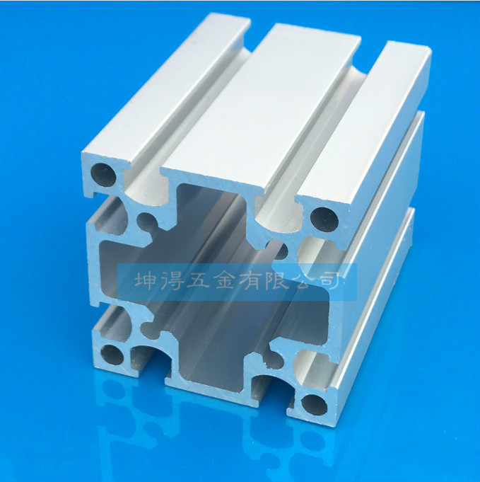

На таобао нашел интересный профиль, более мясистый, чем продают на Родине. Как вариант на замену трубам 60х60х4

Сообщения: 4509
Re: Портальник моделиста1000х350х120
Всё уже давно найдено и использовано. Я ссылку давал в своей теме и не только

Сообщение Samodelkin 88 »
Имеешь в виду профиль 80х80 ? "Это да, но для такого станка это слишком жирно, фанерку с акрилом кроить и такой пойдет- ни к чему лишнее удорожание. К тому же у этого профиля расстояние между пазами 30 мм (сорри, ну уточнил: профиль 60х60) - для круглых рельс удобно.

Samodelkin 88 писал(а):Имеешь в виду профиль 80х80 ?
ну да, его

Samodelkin 88 писал(а):На таобао нашел интересный профиль, более мясистый, чем продают на Родине. Как вариант на замену трубам 60х60х4
А можно ссылку на этот профиль ?
https://item.taobao.com/item.htm?spm=a2 ... t=3#detail
Есть и и у других продаванов, я воспользовался поиском по картинке- очень удобная штука.
