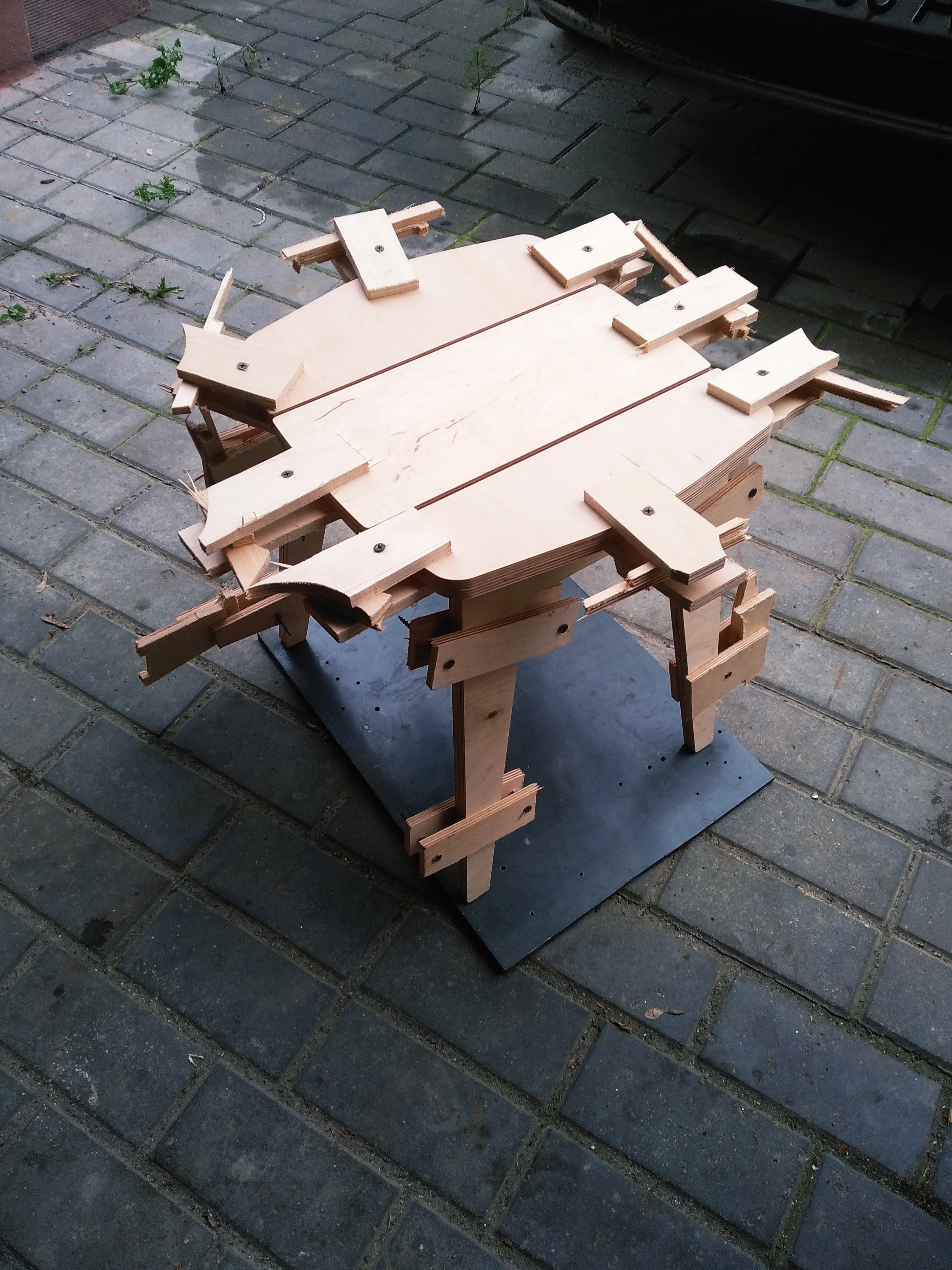

Когда нет струбцин....... :lol:

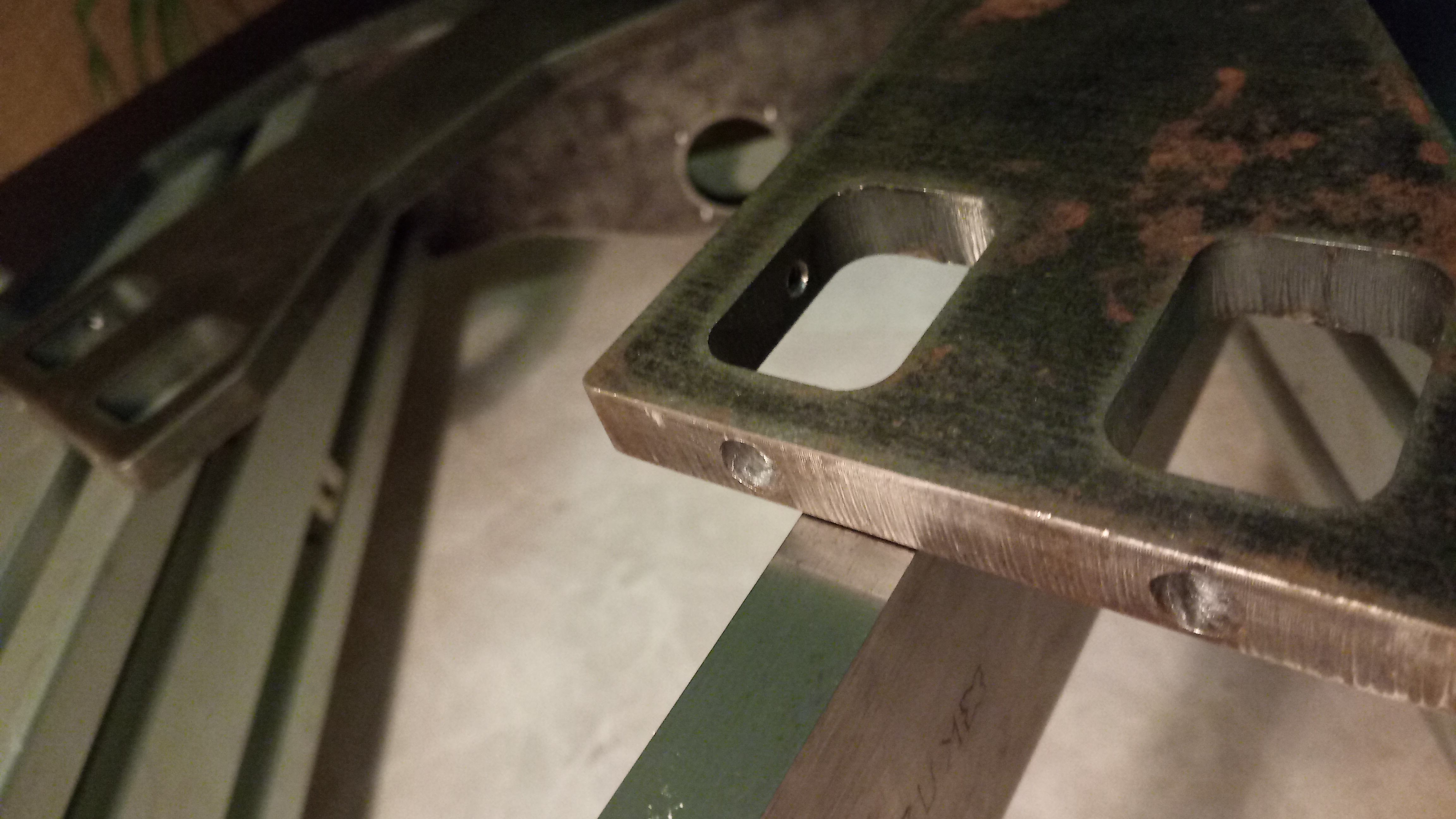

интересует возможность изготовления комплекта деталей следующего характера, так как вы уже имели дело с подобными деталями :headphones: алюминий обрабатывать не пора ли? :)
IMG_20180731_235407.jpg (3312 просмотров) <a class='original' href='./download/file.php?id=143721&mode=view' target=_blank>Загрузить оригинал (2.57 МБ)</a>
IMG_20180731_235522.jpg (3312 просмотров) <a class='original' href='./download/file.php?id=143722&mode=view' target=_blank>Загрузить оригинал (2.83 МБ)</a>
Re: Станок 600х400х150 мм
знакомые грабли))))
Алюминий пора пилить уже, согласен)
