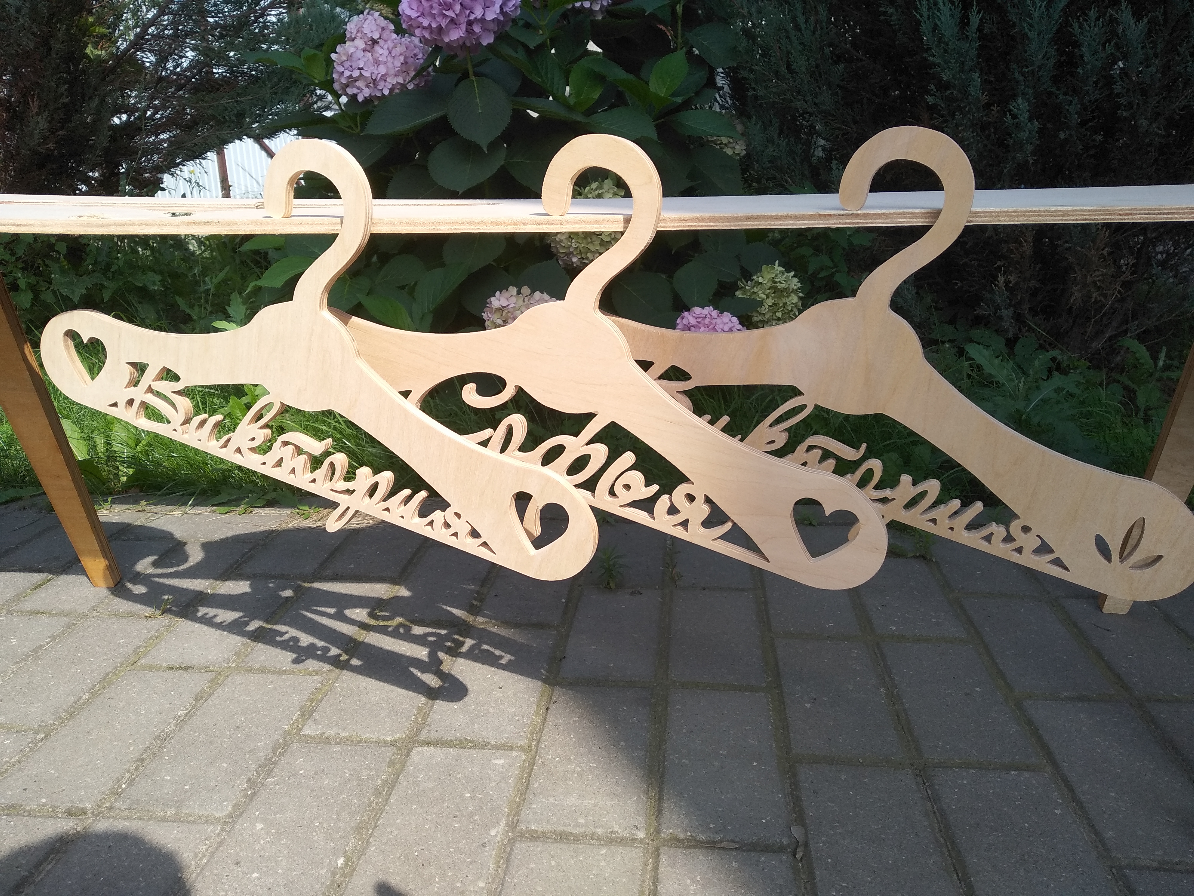

Покрыл табуретки лаком, в два слоя, нарезал вешалок детям. Все довольны, и я при деле)
IMG_20180731_154801.jpg (3649 просмотров) <a class='original' href='./download/file.php?id=143679&mode=view' target=_blank>Загрузить оригинал (5.02 МБ)</a>
IMG_20180731_162109.jpg (3649 просмотров) <a class='original' href='./download/file.php?id=143681&mode=view' target=_blank>Загрузить оригинал (3.79 МБ)</a>

Попробовал сегодня кукурузку 1мм диаметром. Результатом доволен)
IMG_20180803_180945.jpg (3430 просмотров) <a class='original' href='./download/file.php?id=143936&mode=view' target=_blank>Загрузить оригинал (3.9 МБ)</a>

sima8520 писал(а):Попробовал сегодня кукурузку 1мм диаметром. Результатом доволен)
какие режимы?
Re: Станок 600х400х150 мм
1700 мм/мин подача, 0,5 по Z. 11400 обороты

sima8520 писал(а):1700 мм/мин подача, 0,5 по Z. 11400 обороты
Чет как то не очень. Почему именно такой режим выбрал?
А вы привыкли на 20м/мин фрезеровать?
Первое, у меня всего одна 1 мм фреза :hehehe:
Второе, ширина букв/цифр в некоторых местах 0,8-0,9 мм :? при фрезеровке может вырвать обрезок, поломав весь рисунок и прощай деталь. Ладно если деталь поломается..... Короче, оно мне надо? Лучше медленно и уверенно, чем быстро и не известно с каким результатом

sima8520 писал(а):А вы привыкли на 20м/мин фрезеровать?
Да нет, просто фанеру по 0.5 мм пилить как то странно. До 4 мм пилю за один проход (1 мм фрезами). 2мм фрезами до 6 мм за один проход.
