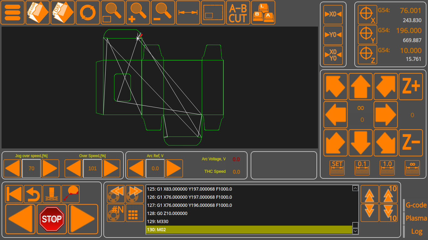

mycnc-profiles--37.png (2804 просмотра) <a class='original' href='./download/file.php?id=143657&mode=view' target=_blank>Загрузить оригинал (177.36 КБ)</a>
Сделал новый вариант экрана под плазму.
Расположение и конфигурация кнопок задается, как обычно, в XML файле.
Но цвета теперь можно менять из программы.
Например, так

Когда такой интерфейс на фрезер будет?

frezeryga писал(а):Когда такой интерфейс на фрезер будет?
Если это про "зеленый" экран, то сейчас рисуем под газовую резку, следующий в очереди фрезер.
