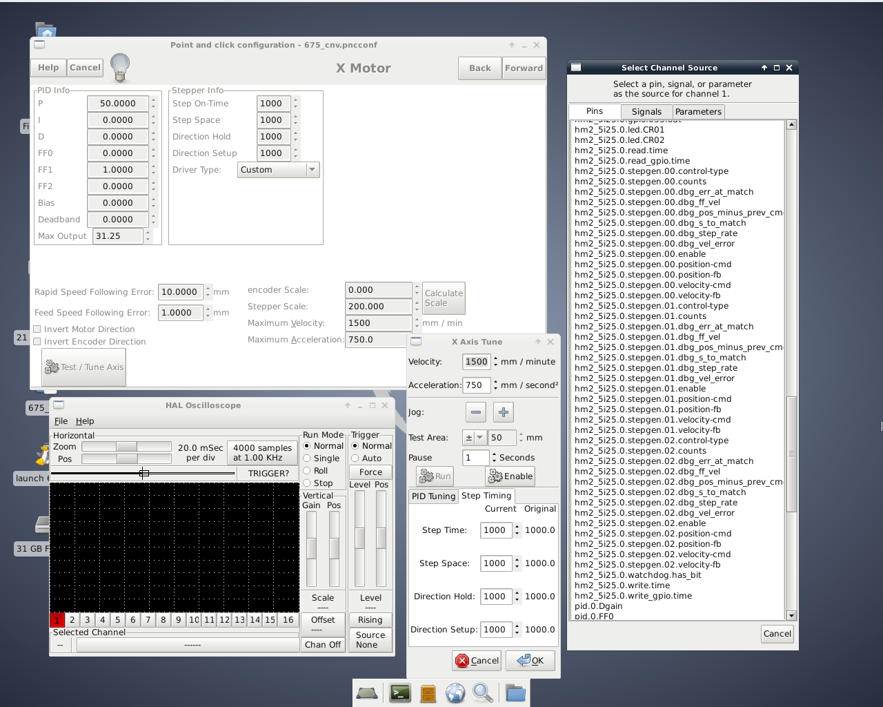

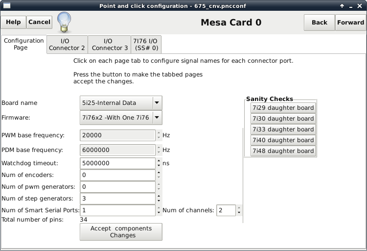

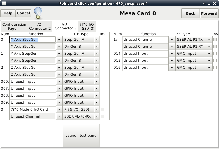

Возникла проблема при настройке системы Mesa 5i25-7i76 + серводвигатель Delta ASDA-B2.
Комплект Mesa 5i25-7i76 куплен на официальном сайте (должны быть прошиты). Питание на 7i76 подается от 5i25.
Step/Dir подключаю к высокоскоростным импульсным входам, энкодер подключаю к сервопреобразователю.
При тестовом запуске никакого движения не происходит, сервопреобразователь не видит входных импульсов.
Такой вопрос: можно ли использовать тестовый запуск для проверки подключения ?
И где может быть ошибка ?
Этой первое мое знакомство с LinuxCNC, так что прошу камнями сильно не кидаться :)
Пару скриншотов из конфигуратора:
Screenshot1.png (2925 просмотров) <a class='original' href='./download/file.php?id=143348&mode=view' target=_blank>Загрузить оригинал (75.36 КБ)</a>
Screenshot2.png (2925 просмотров) <a class='original' href='./download/file.php?id=143349&mode=view' target=_blank>Загрузить оригинал (88.36 КБ)</a>
Screenshot3.png (2925 просмотров) <a class='original' href='./download/file.php?id=143350&mode=view' target=_blank>Загрузить оригинал (310.13 КБ)</a>

А на приводе все верно настроено?
Сигнал включить (разрешить работу приводу с мотором)?
alexey_br
Сообщения: 10
Зарегистрирован: 29 ноя 2015, 22:00
Откуда: Киев, Украина
Re: Настройка системы Mesa 5i25-7i76 + Servo
Сообщение alexey_br »
Сигналы на дискретные входы привода пока не подаю. Но сигнал ServoON сделал нормально-закрытым, чтобы от стал "1".
Остальные должны быть тоже в порядке.
Ошибок на приводе нет. Слышен небольшой гул, вал мотора зафиксирован.
Движения при тестовом запуске никакого не происходит. Индикация входящих импульсов на приводе тоже ничего не показывает.
HAL-осцилограф можно использовать для проверки импульсов, которые выдает 7i76?
alexey_br писал(а):Комплект Mesa 5i25-7i76 куплен на официальном сайте (должны быть прошиты). Питание на 7i76 подается от 5i25.
На 7i76 сколько лампочек горит?
alexey_br писал(а):HAL-осцилограф можно использовать для проверки импульсов, которые выдает 7i76?
Нет. Электрические сигналы на контактах можно смотреть только электрическими приборами.

Была такая же проблема с лидшайновскими BLDC сервами.
Решилась увеличением step-on time до 2000
AlekseySP писал(а):Решилась увеличением step-on time до 2000
Кстати да, надо проверить что там pncconf поставил.

Сообщение AlekseySP »
На скриншоте там 1000

UAVpilot писал(а):На 7i76 сколько лампочек горит?
Спасибо!
Питание к TB1 не подключил

после подключения питания и исправления еще нескольких косяков мотор начал крутиться :)
работает как со значением step on-time=1000 так и 2000
