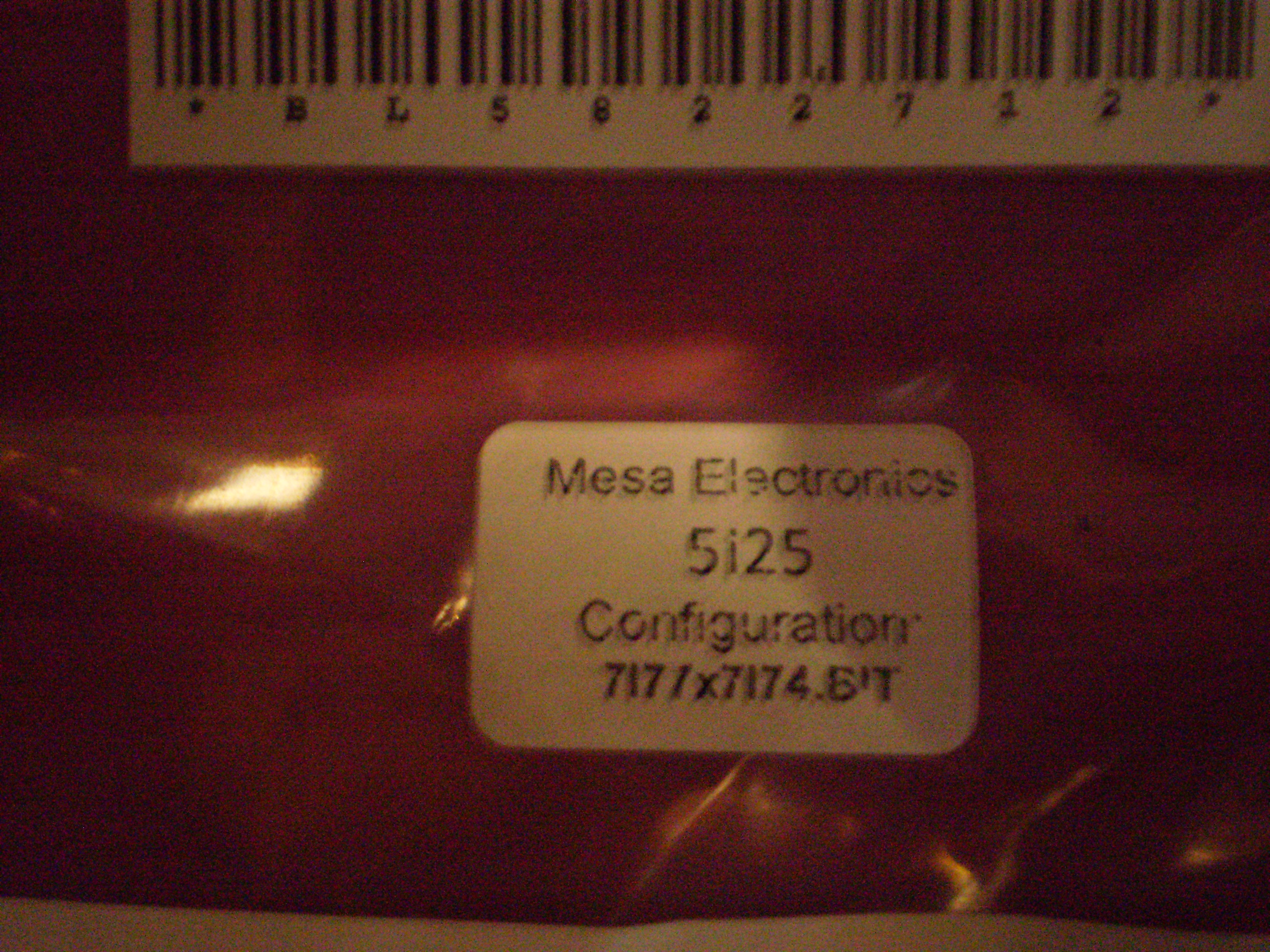

Сообщение nkp »
Соеденил 5и25 с 7и77 самоспаянным кабелем (прозвонил его 2 раза)
по примеру из этой темы запустился емс - но 7и77 не видна:

hal какой?
Кстати, что у тебя на обложке 5i25 написано на наклейке configuration?

Nick писал(а):Кстати, что у тебя на обложке 5i25 написано на наклейке configuration?
PB120046.JPG (4108 просмотров) <a class='original' href='./download/file.php?id=9592&mode=view' target=_blank>Загрузить оригинал (2.03 МБ)</a>

по идее достаточно просто запустить консоль, там halrun и туда:
loadrt hostmot2
loadrt hm2_pci
# и потом можно:
show pin hm2_5i25.0
Кстати, лампочки на плате зажглись?
И в какой слот ты 7i77 включил?
ЗЫ с фото не успел :), на всякий случай, вот эта наклейка:
MESA 5i25 linuxcnc управление серво и шаговыми двигателями 5i25.jpg (4108 просмотров) <a class='original' href='./download/file.php?id=9593&mode=view' target=_blank>Загрузить оригинал (207.91 КБ)</a>
