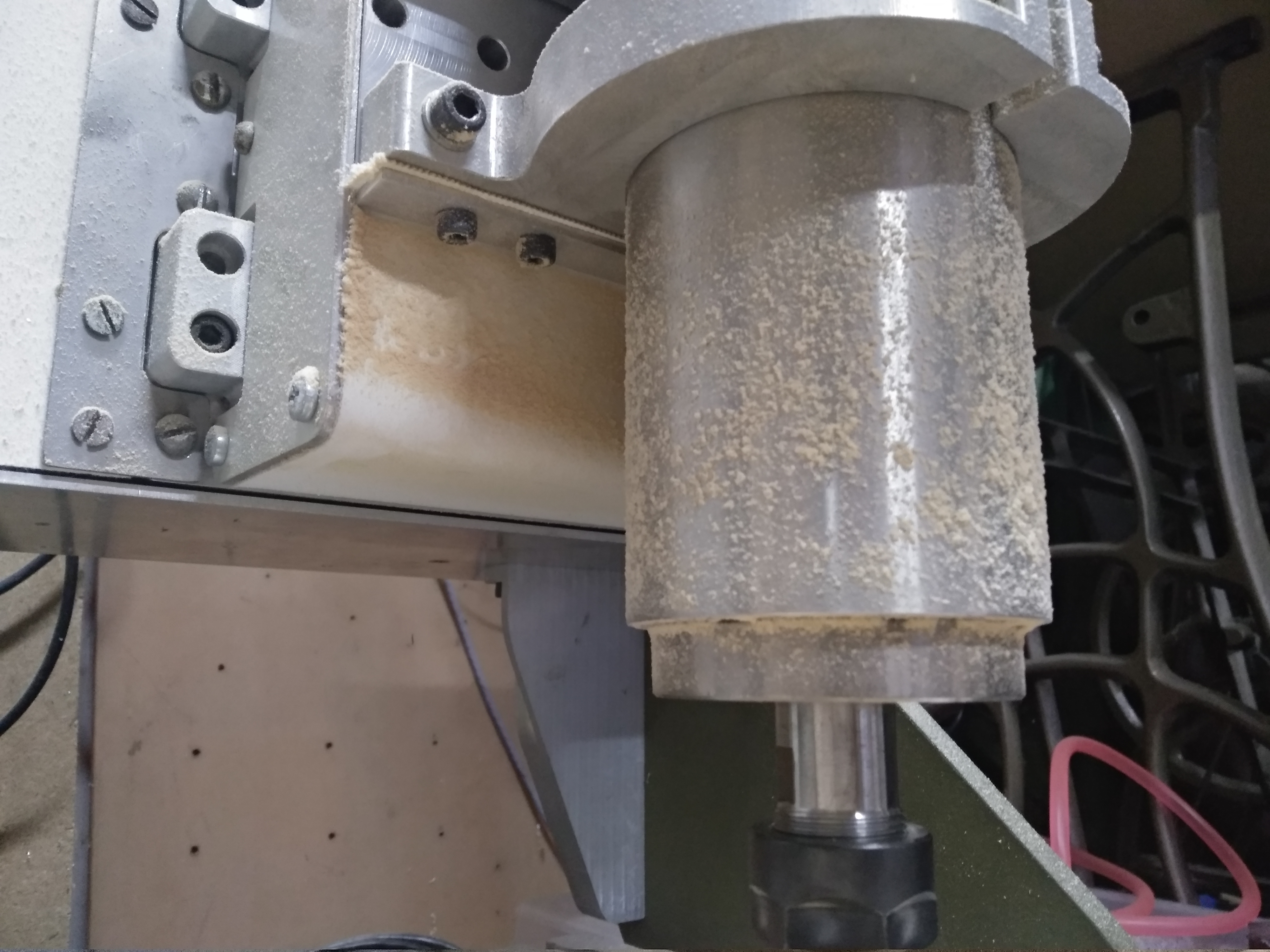

Решил сегодня сделать табуретки.
Так как 18 мм фанеры второго сорта не было, решил сделать из 9 мм, с последующей склейкой. Весь процесс образования на фото. Конечный итог позже покажу) ну и конечно же фото того что защита хотя бы двух осей нужна.
IMG_20180725_184218.jpg (2260 просмотров) <a class='original' href='./download/file.php?id=143406&mode=view' target=_blank>Загрузить оригинал (3.39 МБ)</a>
IMG_20180725_185917.jpg (2260 просмотров) <a class='original' href='./download/file.php?id=143407&mode=view' target=_blank>Загрузить оригинал (4.04 МБ)</a>
IMG_20180725_204811.jpg (2260 просмотров) <a class='original' href='./download/file.php?id=143408&mode=view' target=_blank>Загрузить оригинал (2.97 МБ)</a>
IMG_20180725_204448_HHT.jpg (2260 просмотров) <a class='original' href='./download/file.php?id=143409&mode=view' target=_blank>Загрузить оригинал (2.94 МБ)</a>

sima8520 писал(а): ну и конечно же фото того что защита хотя бы двух осей нужна.
Кроме защиты аспирацыя тоже нужна ;)
Сообщения: 4510
Re: Станок 600х400х150 мм
В моем случае - нет. Я в распираторе работаю
Сообщения: 21923
И спишь в нём? :)
Эта пыль очень долго висит в воздухе, набивается во все щели и оседает везде, в том числе и на одежде...
А в респираторе стоит работать и с аспирацией...
Сообщения: 4510
Я в гараже работаю. Ворота открыл и погнал. Оседает всё быстро и непринужденно))))
Сообщения: 21923
А потом, когда мимо проходишь обратно взлетает... Или ветерком из открытых ворот...
Впрочем дело хозяйское - лёгкие твои собственные, а деревянная пыль - хорошая питательная среда...
