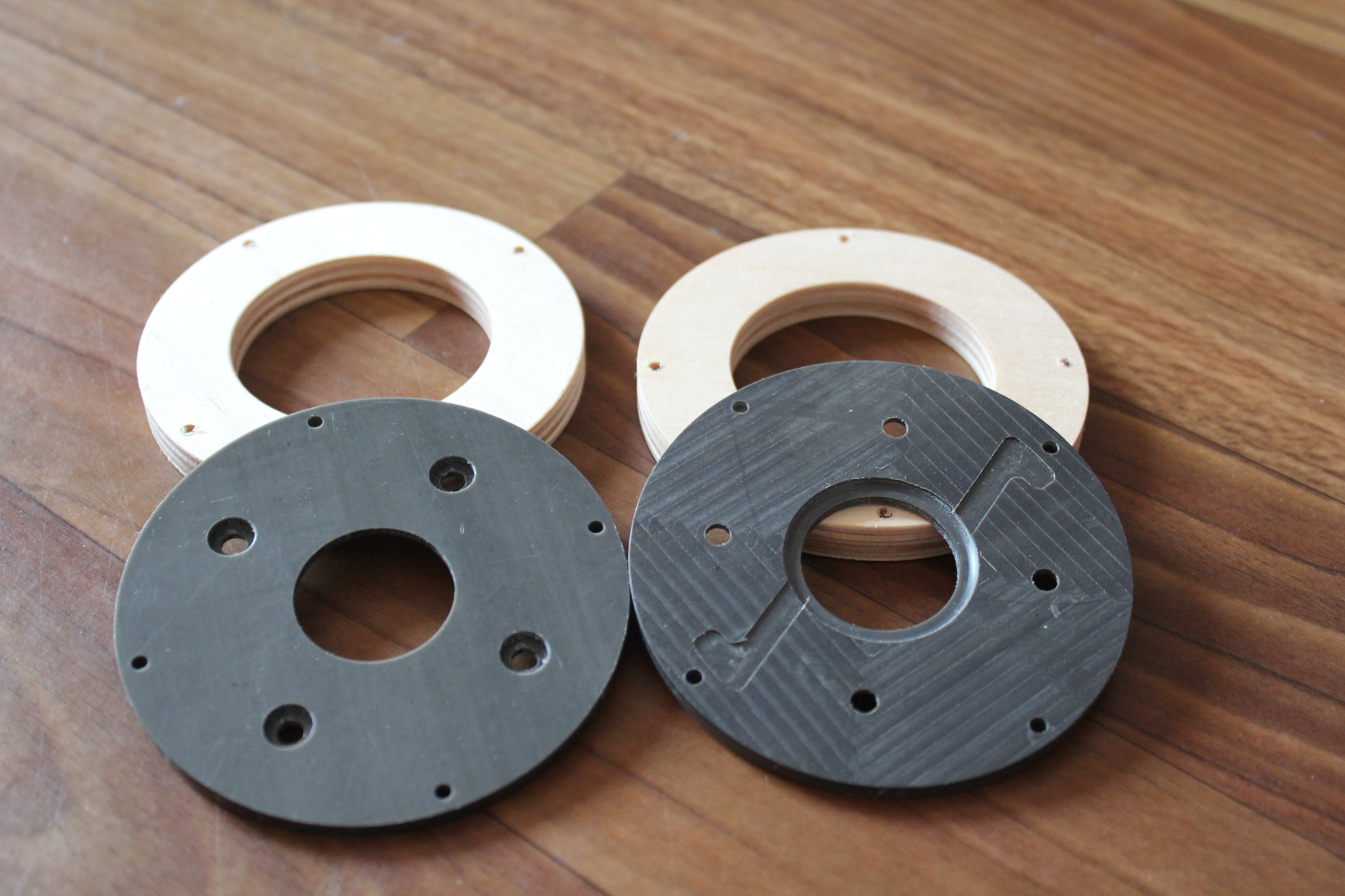

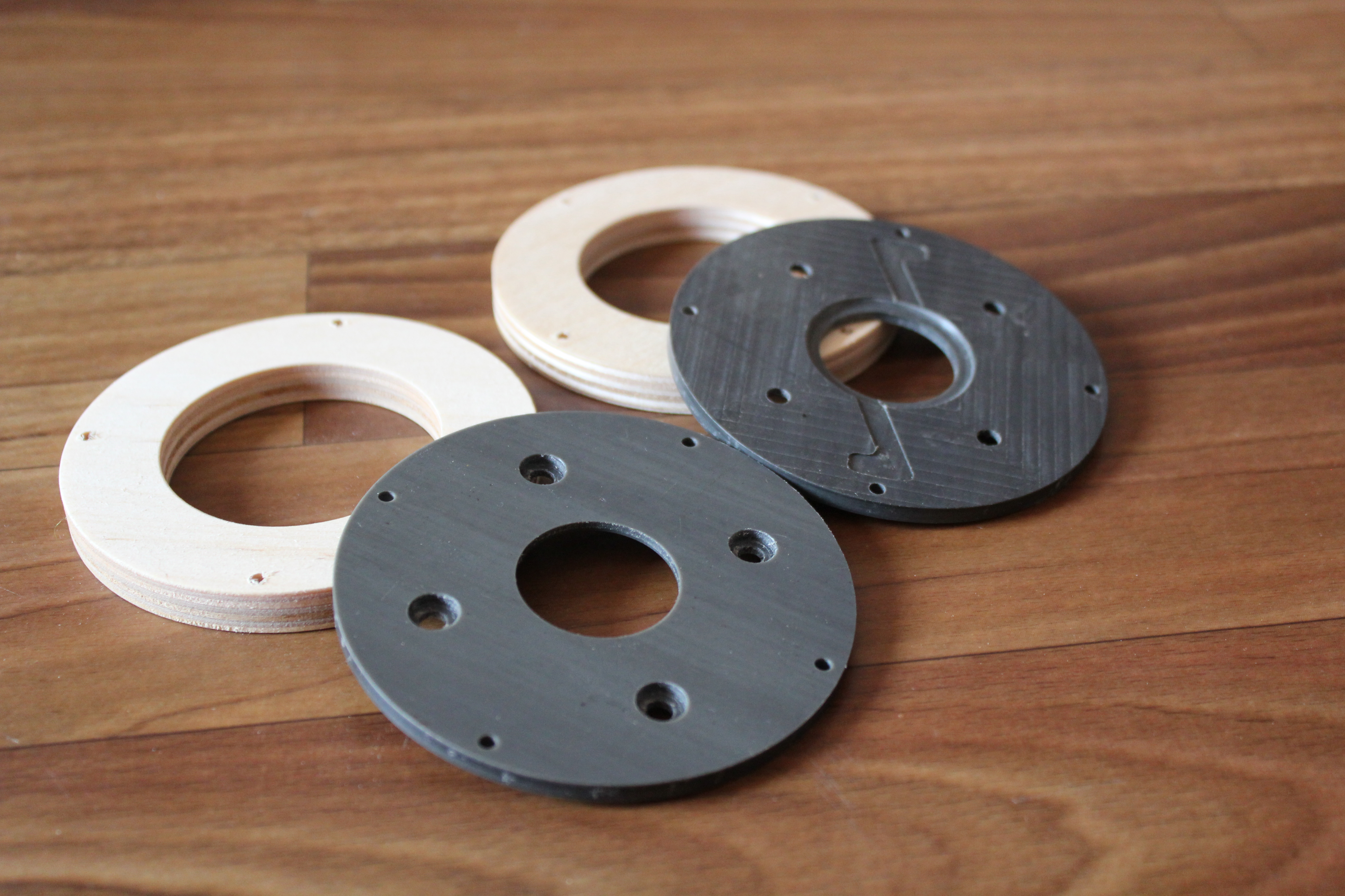

Сообщения: 4510
Re: Станок 600х400х150 мм
Собственно вот что я вырезал)
IMG_5970.JPG (2018 просмотров) <a class='original' href='./download/file.php?id=143493&sid=7d64400b949794fea12554886da28834&mode=view' target=_blank>Загрузить оригинал (5.92 МБ)</a>
IMG_5973.JPG (2018 просмотров) <a class='original' href='./download/file.php?id=143494&sid=7d64400b949794fea12554886da28834&mode=view' target=_blank>Загрузить оригинал (5.96 МБ)</a>
Сообщения: 8408
Как то странно
припуска на стенки не было, по идее на чистовой не должен был остаться материал
такое ощущение , что этот припуск прилетел из перемычек, там как раз 0.4
хотя может так и задумано, этим циклом не пользовался
Сообщения: 4510
Странно, буду в дальнейшем смотреть уже, учитывая случившееся)

Сообщения: 8408
Попробуй изменить толщину на перемычке и выведи код, если цифры изменятся, , то тогда так и есть как вышло скйчас
Сообщения: 4510
изменил толщину, не поменялись цифры
Сообщения: 8408
Читовая выключена, как на первом скрине?
если так, тогда хз откуда прилетает :)
Сообщения: 4510
Выключена чистовая. Может баг программы, не знаю.
