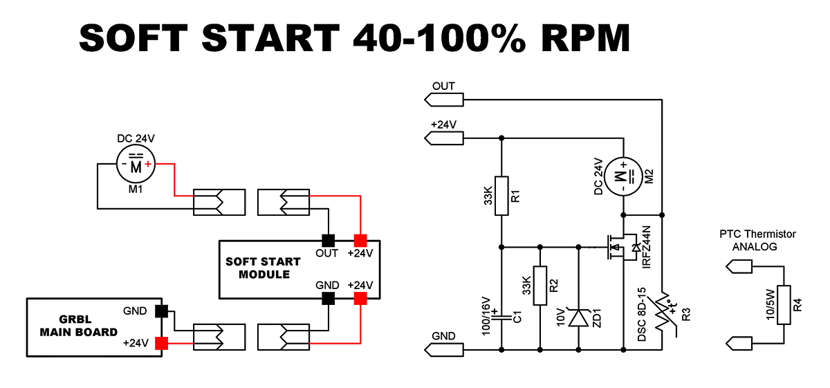

Spirex
Сообщения: 10
Зарегистрирован: 16 июн 2018, 11:09
Репутация: 13
Откуда: RU
Сообщение Spirex »
Кому не хочется связываться с прошивкой, есть более простой вариант побороть провал напряжения во время пуска шпинделя, использовать термистор на 2,5 Ома (можно выпаять из любого блока питания ATX), припаяв в разрыв любого провода питания двигателя. В холодном состоянии, его сопротивление около 2,5 Ом, во время работы под нагрузкой, его сопротивление снижается, при этом, мощность двигателя теряется незначительно.
PS: попробовал лично, провала по питанию нет.

Spirex
Сообщения: 10
Репутация: 13
Откуда: RU
Сообщение Spirex »
Ещё один вариант попробовал, на нём и остановился, так-как лазер мне нужен больше чем шпиндель, но и провал от движка нафиг не нужен.
В разрыв питания двигателя поставил двухступенчатый плавный пуск без потери мощности.
При токе нагрузки 2A, падение не более 100mV (на "сопливых" проводах двигателя и то больше) .
Схема примитивная. Печатная плата в архиве ниже. При исправных деталях наладки не требует. После сборки покрыть лаком и поместить в термоусадку.
Чёткая работа от 40 до 100% "заполнения" (в программе, это значения 400-1000 RPM).
Время включения второй ступени (полная мощность) 1 сек.
Время восстановления функции "Soft Start" до последующего пуска 2 сек.
Schematic.png (4265 просмотров) <a class='original' href='./download/file.php?id=143528&mode=view' target=_blank>Загрузить оригинал (81.37 КБ)</a>
PIC.jpg (4265 просмотров) <a class='original' href='./download/file.php?id=143529&mode=view' target=_blank>Загрузить оригинал (187.33 КБ)</a>
Soft Start GRBL.rar
(272.86 КБ) 305 скачиваний

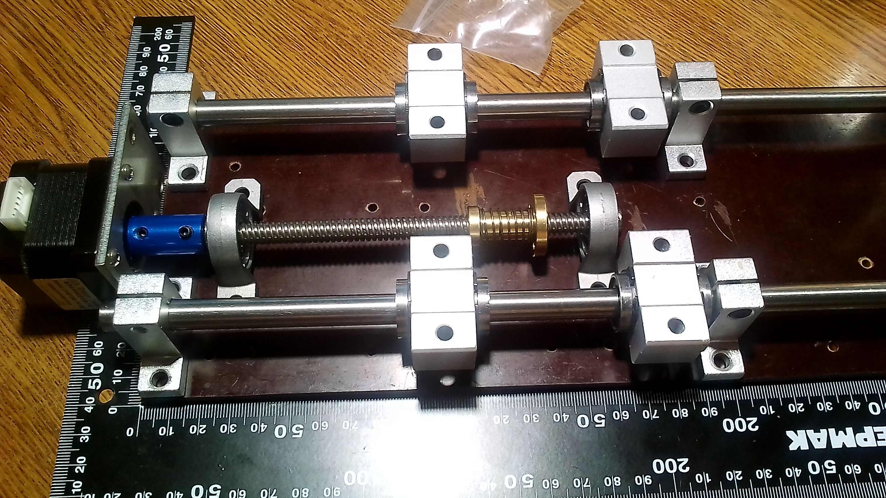

Сообщение iMaks-RS »
Комрады.. нид консультейшн... Пока выдался отпуск и появилось окно в делах семейных.. оказией прикинул каретку... приходится в живую.. т.к. фьюжн пока не освоил..надеюсь через год получиться ))) Коричневый материал - текстолит поделочный 8мм.
Суть вопроса: выбор топологии каретки.. вешать на 16е линейные подшипники за пластину что на 1й фотке... или за "люминьку" (будет тоже текстолит).
где-то читал, что более жёсткая конструкция -когда линейные подшипники закреплены на каретке.. а сама зетка с движком и направляющими ползает... хотя самый простой в реализации вариант - как у нас.. закреплены на каретке направляющие..
Монстроборазно получается... :relsa: но у меня всегда так.. :wik:
прикинул расположение элементов.. (4017 просмотров) <a class='original' href='./download/file.php?id=143734&mode=view' target=_blank>Загрузить оригинал (605.5 КБ)</a>
пластина под опорные модули sbr20 от девайса.. который дешевле продать.. по частям.. чем привести в нормальный вид. К сожалению её не получиться использовать.. т.к. имеющиеся отверстия не позволяют нормально расположить элементы.. (4017 просмотров) <a class='original' href='./download/file.php?id=143735&mode=view' target=_blank>Загрузить оригинал (621.43 КБ)</a>

Сообщение rlan »
Опора винта рядом с ШД не нужна, соосность не выставишь. С жесткой муфтой сам ШД будет фиксирующей опорой для винта.
