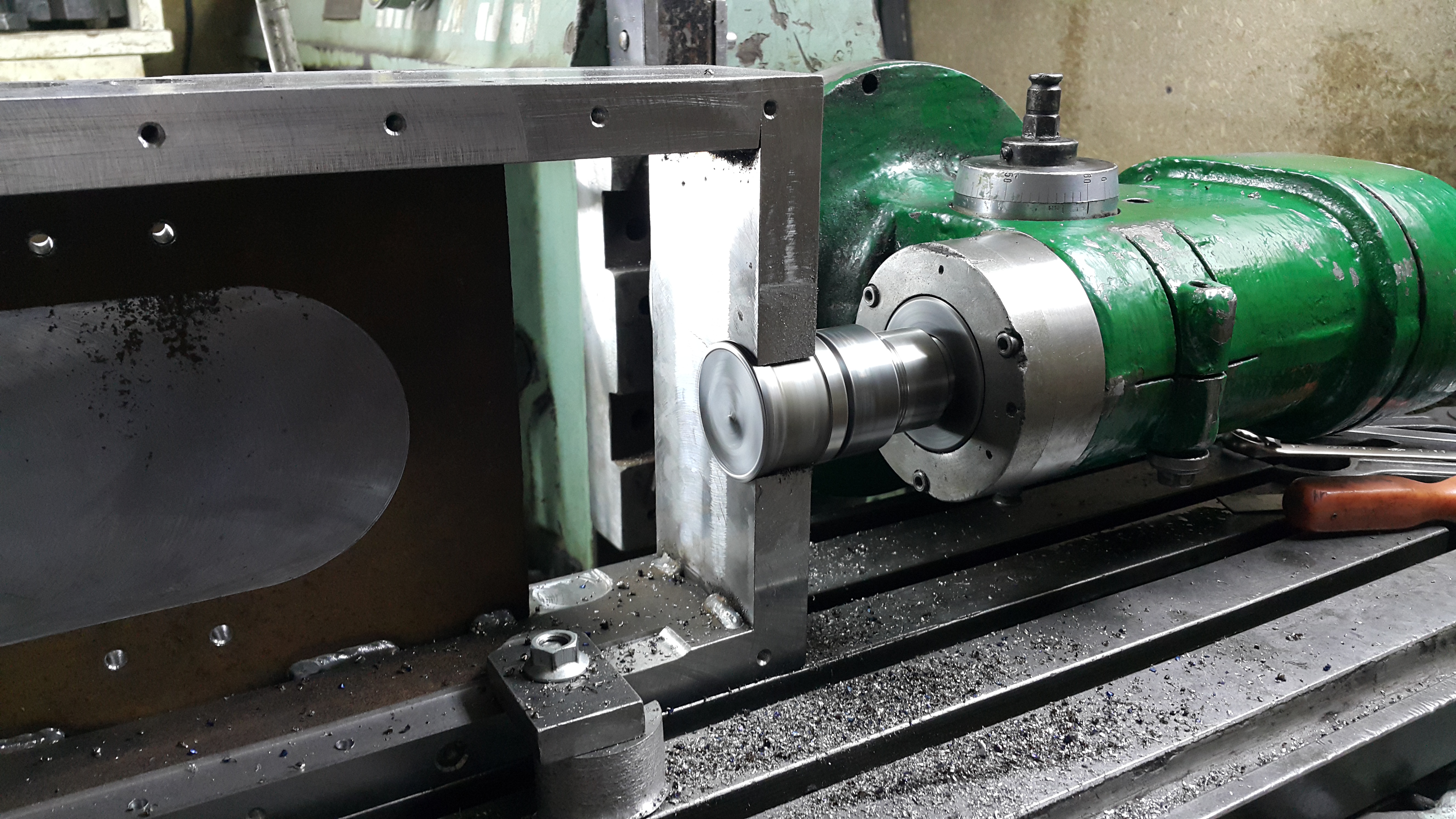

На горизонталке фрезернул. Сначала одну грань. Потом вторую.
Выставил на столе параллельки по угольнику. Затем на них мой угол и далее фрезеровал его.

Сегодня пости весь день провозился с креплением опоры оси у и креплением мотора.
От фрезеровал закрепил. Обмерить отклонения. Все ровно.
Нарисовал чертежи на корпус гайки оси Х и У. Завтра буду делать их.
Хочу за неделю собрать всю механику до конца.

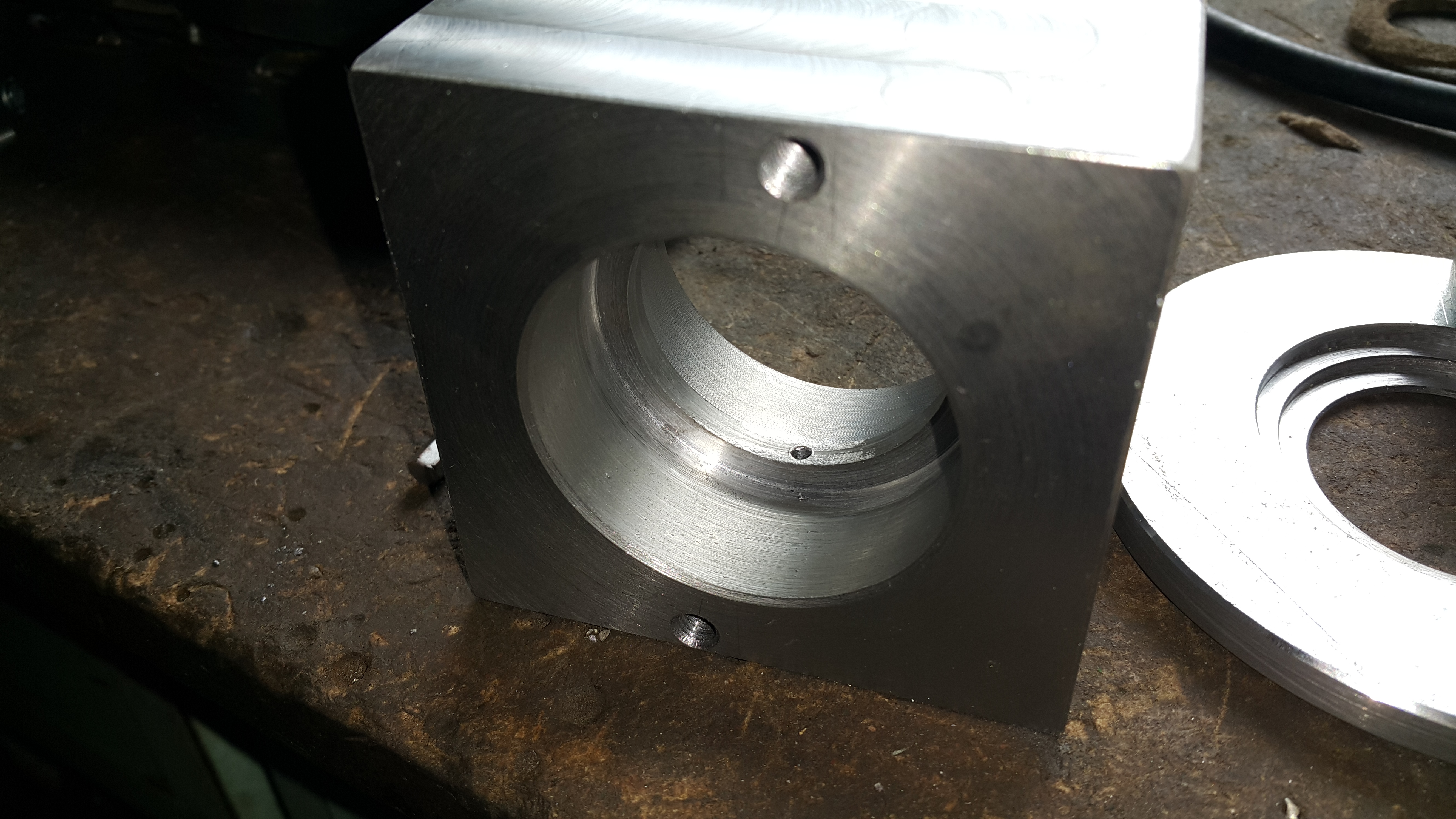

Целый день работы чтобы сделать какие-то 2 кубика.
В общем один корпус гайки готов а на второй надо еще крышки сделать
Теперь вот в раздумьях делать ли туда уплотнения из войлока или нет.
Купил сегодня 2 сальника думал их приспособить но что-то сопротивление они дают не слабое.
Завтра попробую на чуть большие поменять.

Сегодня наточил крышек. Сделал пробойник и вырубил войлочных колец.
Просверлил отверстие для подачи смазки в гайку.
Собрал все в кучу. Закачал смазку.
Теперь вопрос. Какой делать пледнатяг у гайки?
Если просто от руки стянуть их вместе винт крутится мягко. Люфта нет. Если еще дотянуть одну полугайку становится туго. Или там надо зазор оставить минимальный.?

Udjin
Сообщения: 2121
Репутация: 1248
Re: Вертикальный фрезер из блоков от ДВС (400х300х300).
Сообщение Udjin »
Нужны калибрующие шайбы-прокладки, которые ставятся между стягивающимися гайками.
Наточите (нарубите) сколько нужно, различной толщины, и подшлифовывая выберите необходимый зазор.
Двойная гайка - хороший способ убрать мёртвый ход у ШВП. Люфты выберутся "автоматически".

Dmaster
Сообщения: 1272
Репутация: 476
Сообщение Dmaster »
Udjin писал(а):Нужны калибрующие шайбы-прокладки, которые ставятся между стягивающимися гайками.
НЕТ ! В данном варианте исполнения гаек люфт выбирается проворотм одной относительно другой. Гайки регулирующиеся подкладками имеют общую шпонку(штифт в редких случаях) от проворота.

Power968
Сообщения: 279
Зарегистрирован: 03 дек 2017, 17:12
Репутация: 390
Настоящее имя: Марк Иванов
Откуда: Белгород
Сообщение Power968 »
В мануале на мл швп нашел что натяг определяется моментом пооворачивания смазанной швп. Максимально 8кгс/см. Немало так то. В общем подтянуть их от руки и вся любовь думаю.

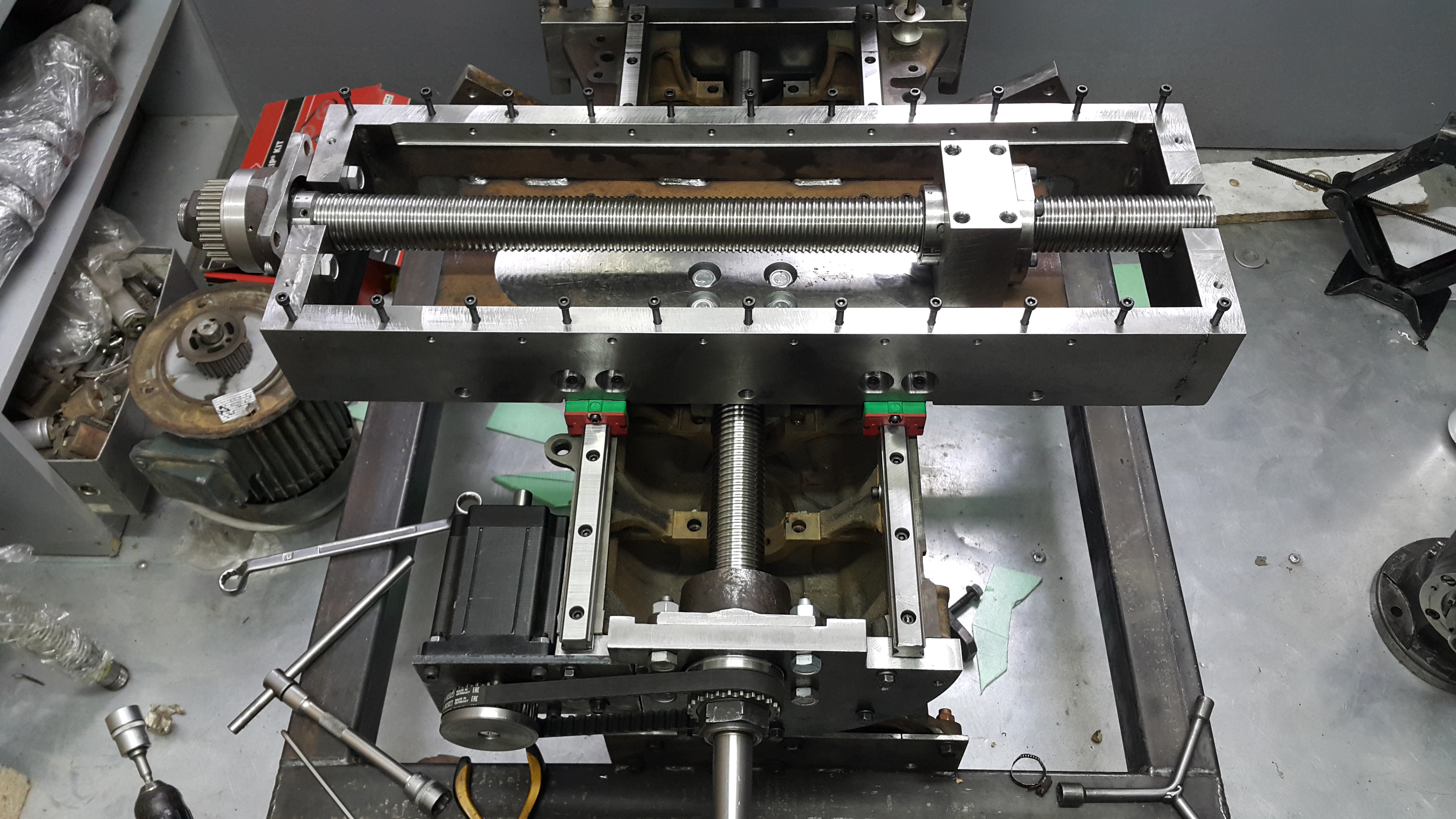

Сегодня весь день ушел на то чтобы собрать ось У и начать делать ось Х.
Выставил плиту. Прикрутил опору с валом. Вымерил куда сверлить в столе.
Далее весь день ушел на изготовление надставки на швп оси Х.
Получается она накручивает на резьбу швп. Контрится 2мя бонками. А на нее уже одеваются подшипники и прочее. Сделать старался основные посадни за один установ. Делать на школьнике это ох как неудобно особенно нарезания резьб.
Ненавижу резать резьбы на токарном.
Но все получилось в лучшем виде. Натяги посадки все как хотел.
Начал точить ступицы под шкивы. Но уже пора домой.
Еще неделька и думаю что заработает уже.

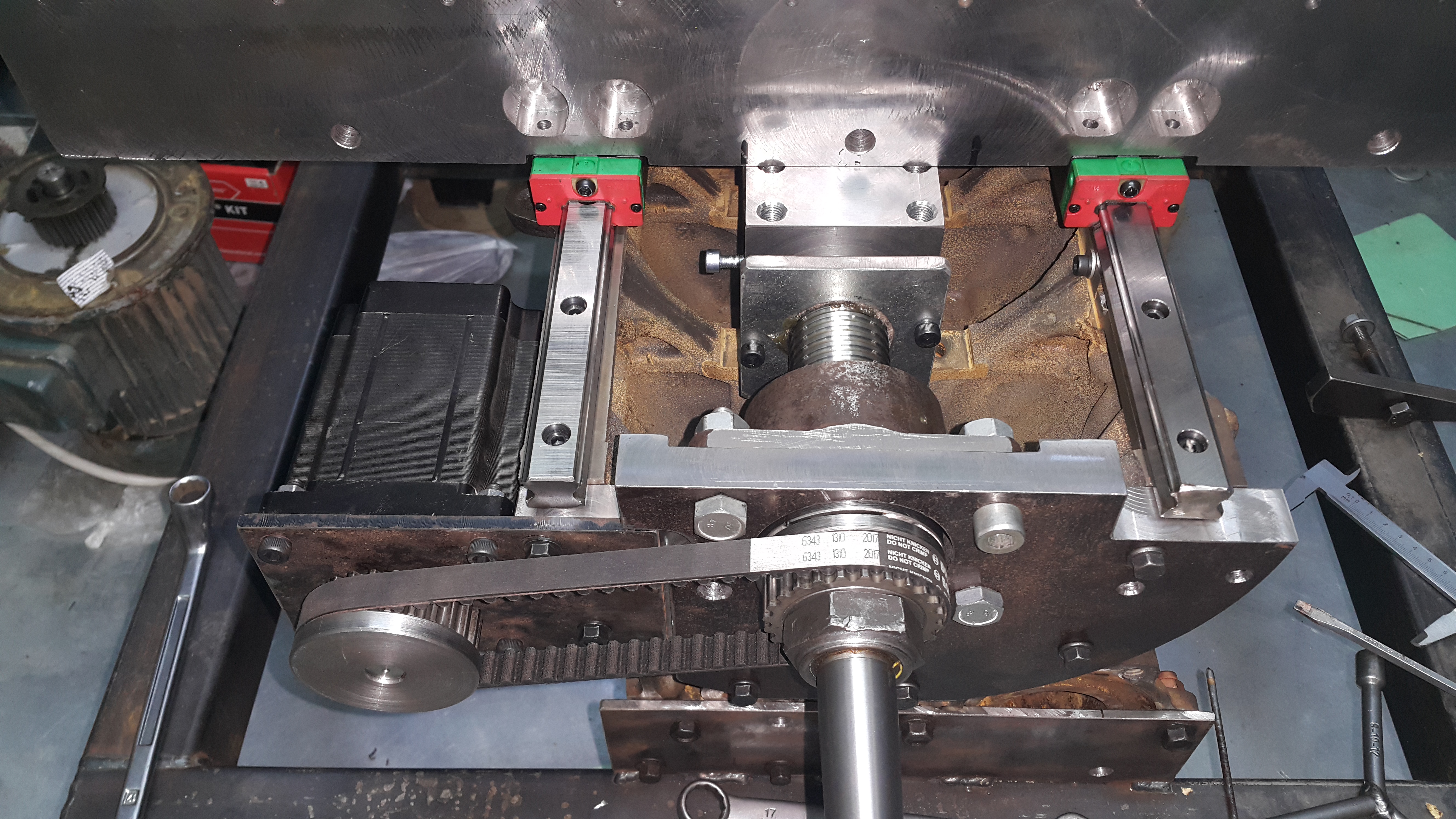

Прогресс за последние дни:
Выточил все что касается опоры оси Х.
Разметить отверстия крепежа гайки оси у.
Тоже самое с осью х.
Куча отверстий. Фасок. Цековок.
Далее самое муторное это сделать выборки под винт оси Х.
Повернул голову на 90 градусов. Обкатать выставил. Просверлил. Торцанул плоскость прилегания под опору винта.
Далее почти день секса с удалекие метчика м5 и отверстия под пюкрепления рельса.
В общем итого собрал ось у.
Вал стоит соосности рельсам.
Гайка тоже. Гайки дал преднатяг от руки. Крутится мягко.
Подшипники опоры тоже с преднатягом.
Но все вместе уже крутится ощутимо не легко. Особенно после того как все смазал как следует.
Наверное так и должно быть.
Завтра буду собирать и выставлять ось х.

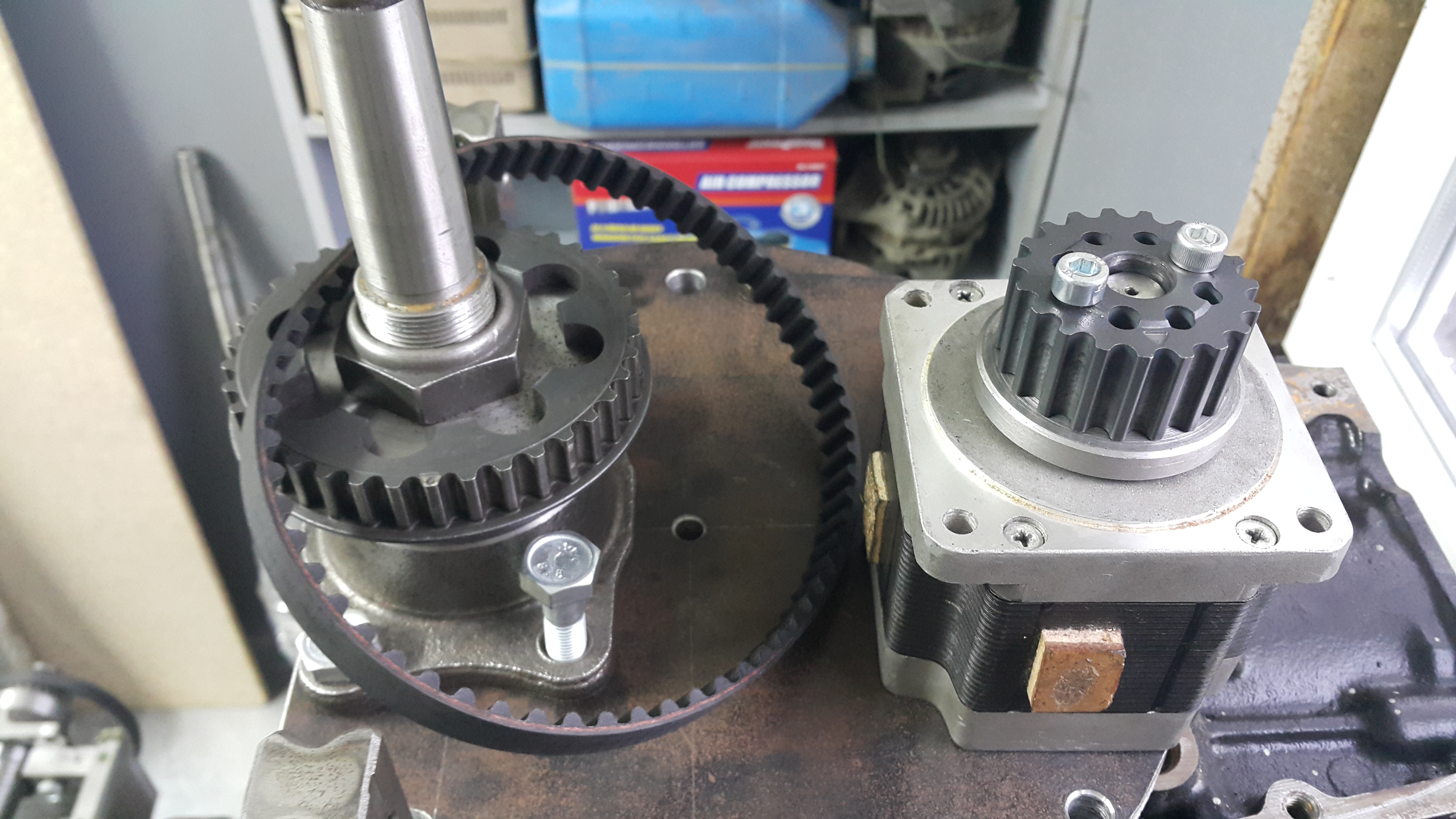

Сегодня собрал ось х. Пол дня ушло на выставление рельс и винта. Прошприцевал все коретки. Кататься стали значительно туже. Далее взялся за Z.
Сделал плиту под опору оси и шкив на шаговик.
