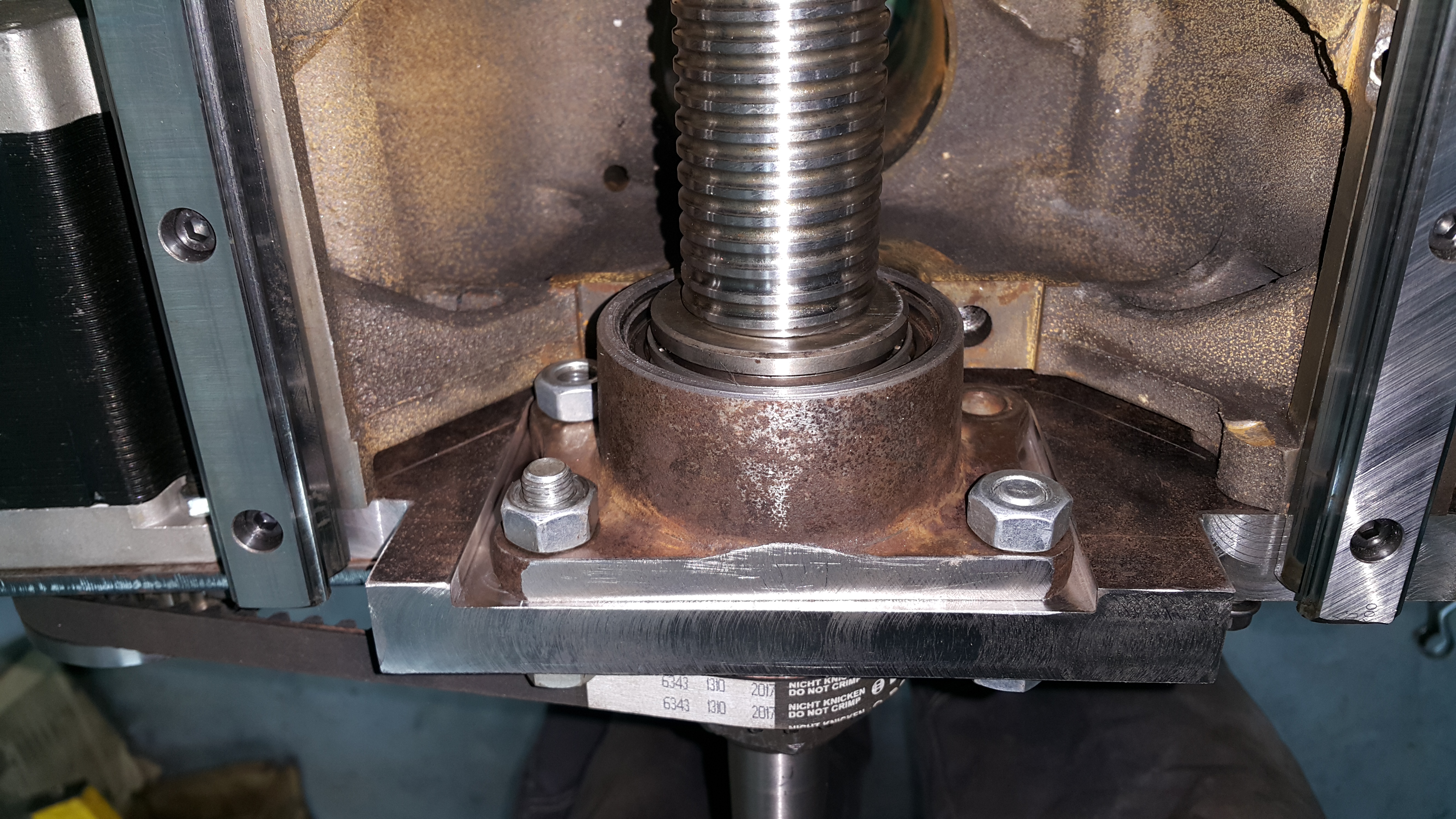

Теперь вопрос. Какой делать пледнатяг у гайки?
Если просто от руки стянуть их вместе винт крутится мягко. Люфта нет. Если еще дотянуть одну полугайку становится туго. Или там надо зазор оставить минимальный.?

Нужны калибрующие шайбы-прокладки, которые ставятся между стягивающимися гайками.
Наточите (нарубите) сколько нужно, различной толщины, и подшлифовывая выберите необходимый зазор.
Двойная гайка - хороший способ убрать мёртвый ход у ШВП. Люфты выберутся "автоматически".

НЕТ ! В данном варианте исполнения гаек люфт выбирается проворотм одной относительно другой. Гайки регулирующиеся подкладками имеют общую шпонку(штифт в редких случаях) от проворота.

В мануале на мл швп нашел что натяг определяется моментом пооворачивания смазанной швп. Максимально 8кгс/см. Немало так то. В общем подтянуть их от руки и вся любовь думаю.

Повернул голову на 90 градусов. Обкатать выставил. Просверлил. Торцанул плоскость прилегания под опору винта.
Далее почти день секса с удалекие метчика м5 и отверстия под пюкрепления рельса.
В общем итого собрал ось у.
Вал стоит соосности рельсам.
Гайка тоже. Гайки дал преднатяг от руки. Крутится мягко.
Подшипники опоры тоже с преднатягом.
Но все вместе уже крутится ощутимо не легко. Особенно после того как все смазал как следует.
Наверное так и должно быть.

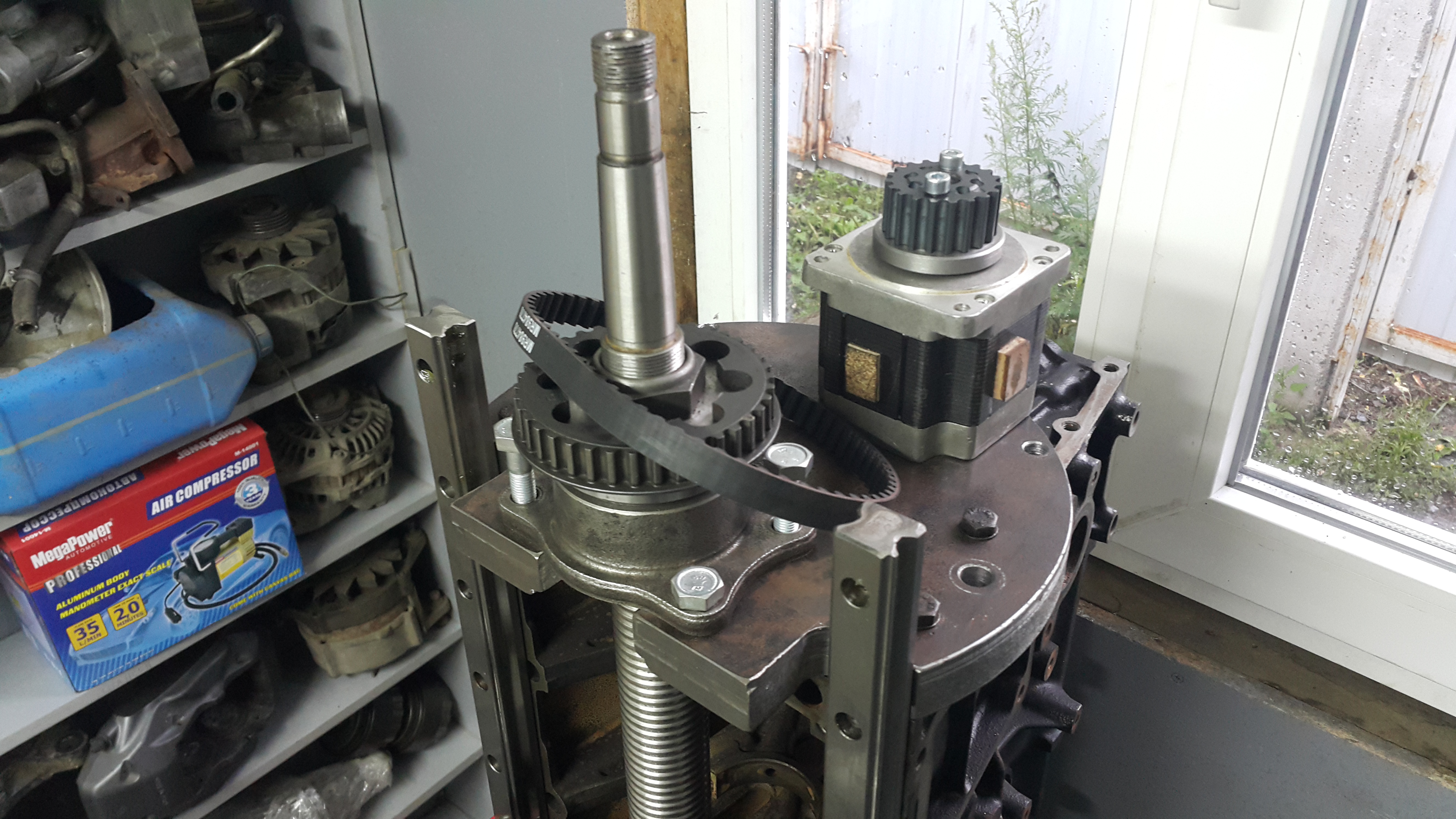

Сегодня собрал ось х. Пол дня ушло на выставление рельс и винта. Прошприцевал все коретки. Кататься стали значительно туже. Далее взялся за Z.
Сделал плиту под опору оси и шкив на шаговик.

под болты шайбы и гроверы не забудьте
