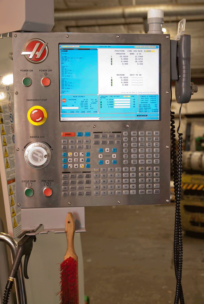

У меня в глобальных планах сделать консоль а-ля HAAS :)
Консоль ЧПУ HAAS (2047 просмотров) <a class='original' href='./download/file.php?id=143028&mode=view' target=_blank>Загрузить оригинал (441.25 КБ)</a>
Консоль ЧПУ HAAS
только вместо многакнопочек будет врезана обычная клава с тачпадом от планшета типа такой:
Клавиатура для планшета (2045 просмотров) <a class='original' href='./download/file.php?id=143029&mode=view' target=_blank>Загрузить оригинал (66.2 КБ)</a>
И потенциальная реализация этих планов зависит как раз таки от модуля сопроцессора :)

Кстати, на этой консоли стоит матрица 17" с разрешением 1280*1024, каковая у меня есть, и она и встанет в корпус моей консоли.
На досуге накидаю эскиз того, что хочу получить в итоге.

aftaev, вот не поверишь - абсолютно фиолетово. я делаю эту консоль для себя. В единственном экземпляре.
aftaev писал(а): рядом нужно будет вешать мышку как всегда
Ну если внимательно посмотреть на фотку консоли Хааса, то сверху справа явно различается выносной пультик с энкодером.
И всеж таки общая парадигма управления пром. стоек несколько отличается от LinuxCNC/MachineKit, не находишь? :thinking:
aftaev писал(а):Подобную клаву я могу сделать сам.
Я, увы, не могу. Потому исхожу из того, что могу.

svb писал(а):Ну если внимательно посмотреть на фотку консоли Хааса, то сверху справа явно различается выносной пультик с энкодером.
Выносные пульты есть на многих ЧПУ, вот только они служат для управлением станком, а не управление курсором по экрану. Этот пульт нужен чтобы было удобно подводить инструмент к нужной точке. А длинный проводок позволяет залезть в кабину и подводить инструмент
https://www.youtube.com/watch?v=b4Xu3mga8N8
svb писал(а):И всеж таки общая парадигма управления пром. стоек несколько отличается от LinuxCNC/MachineKit, не находишь?
Так будет как заявлено:
svb писал(а):У меня в глобальных планах сделать консоль а-ля HAAS
Или будут просто использованы цвета как у Хааса :)
Потому как удобство работы на Хаасе в том что многие менюшки и операции выведены на кнопки и нет надобности в мыши.
У Mach3 или Lcnc и других хоббиЧПУ нужно или иметь курсороуправляемую фиговину (мышь, тачпад, тачскрин) или помнить комбинацию кнопок.
svb писал(а):Я, увы, не могу. Потому исхожу из того, что могу.
Кака разница какая клава, мембранная или обычная. Почти у всех клавиатур есть ряд кнопок F1-F12. И на экране внизу делаются квадратики где написано например:
[Включить питание F1] [Включить станок F2] [НОМЕ F3] [Инструменты F4] [Видеостраница F5] ... и отпадает надобность тыкать в них мышкой

aftaev писал(а):Так будет как заявлено или будут просто использованы цвета как у Хааса
Будет использована компоновка органов управления, как на стойке Хаас. Только клава Хаас меняется на клаву от планшета :)
Среди интерфейсов LCNC наиболее близким к парадигме пром. стоек является TkEMC, там тоже можно без мыши обойтись легко.
