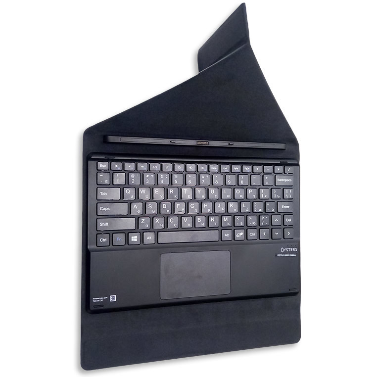

У меня в глобальных планах сделать консоль а-ля HAAS :)
Консоль ЧПУ HAAS (1809 просмотров) <a class='original' href='./download/file.php?id=143028&mode=view' target=_blank>Загрузить оригинал (441.25 КБ)</a>
Консоль ЧПУ HAAS
только вместо многакнопочек будет врезана обычная клава с тачпадом от планшета типа такой:
Клавиатура для планшета (1807 просмотров) <a class='original' href='./download/file.php?id=143029&mode=view' target=_blank>Загрузить оригинал (66.2 КБ)</a>
И потенциальная реализация этих планов зависит как раз таки от модуля сопроцессора :)

svb писал(а):только вместо многакнопочек будет врезана обычная клава с тачпадом от планшета типа такой:
А как этот тачпад работает с влажными руками, когда намокли в СОЖ?
Еще одна ЧПУ будет мышкозависимая :tongue: :thumbdown: Прелесть пром. стоек с которыми довелось поработать работают без мышей.
svb
Сообщения: 312
Зарегистрирован: 10 апр 2018, 11:31
Репутация: 82
Откуда: Нижний Новгород
Re: LinuxCNC + Orange Pi
Сообщение svb »
aftaev писал(а):А как этот тачпад работает с влажными руками, когда намокли в СОЖ?
Если прямо на тач СОЖ не лить, то с "влажными" руками работает нормально :)
aftaev писал(а):Прелесть пром. стоек с которыми довелось поработать работают без мышей.
Их прелесть в пылевлагозащищенности. Только стоят они немыслимых денег. Явно не для хоббийщика. НО! Эргономика этих стоек на высоте, потому и хочу за основу ее взять.

svb писал(а):Их прелесть в пылевлагозащищенности.
Пылевлагозащищенность можно сделать при помощи пленочной клавы. А вот чтобы можно было работать тносительно грязными руками, то есть без мыши и тач экранов таких хобби ЧПУ я не знаю.
svb писал(а):Только стоят они немыслимых денег. Явно не для хоббийщика.
Стойку Сименс брал б/у за 400, новую 800 и 1600баксов.
Китайские хобби ЧПУ ценой до 200баксов имеют экранные кнопочки, пылевлагозащищенность и работают без мыши.
svb писал(а):НО! Эргономика этих стоек на высоте, потому и хочу за основу ее взять.
Чтобы была такая же эргономика - нужно при тестировании ЧПУ, выдернуть мышь и пробовать работать :)

svb писал(а):Если прямо на тач СОЖ не лить, то с "влажными" руками работает нормально
У меня есть тачи, и знаю как они работают. Когда схватился рукой за мокрую деталь в СОЖ, потом протер руки и нифига не работает ;)

aftaev писал(а): У меня есть тачи, и знаю как они работают. Когда схватился рукой за мокрую деталь в СОЖ, потом протер руки и нифига не работает ;)
Конкретно моя клава с тачем - работает. Проверено не один десяток раз.
Я не знаю от какого она планшета - друган работает в сервис-центре, подогнал.
В каких условиях она работала? В съемном гараже народ время от времени пилил многа деревяшек. Вытяжки нет, подметая подымали тучи пыли. Я регулярно там тусовался, машину свою чинил. Грязными руками (в масле, жидкостях, грязи), едва отряхнутыми, работал на этой клаве ( в инет лазил). И так год, в неделю часов по 10-12 нарабатывал на этой клаве. Жива по сей момент, и работает отменно.
Может, мне просто повезло с конкретным экземпляром - не знаю.

svb писал(а):Конкретно моя клава с тачем - работает. Проверено не один десяток раз.
То есть консоль А-ля Хаас будет заточено под конкретный тачпад. И если поставить другой который не работает с влажными пальцами, рядом нужно будет вешать мышку как всегда
svb писал(а):Может, мне просто повезло с конкретным экземпляром - не знаю.
Подумай почему на том же Хасе нет всяких тачпадов ;)
