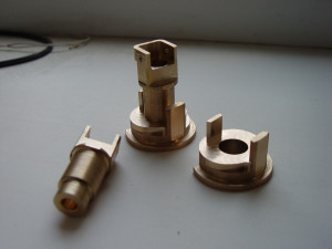

Личинка от замка, в оригинала литая была
part000001.jpg (12890 просмотров) <a class='original' href='./download/file.php?id=185387&mode=view' target=_blank>Загрузить оригинал (91.38 КБ)</a>

maxx2000orel писал(а): ↑ Личинка от замка, в оригинала литая была
А замок купить новый не проще было или это было не заменяемым от какого-то ящика/шкафа/гаража и т.д.?
