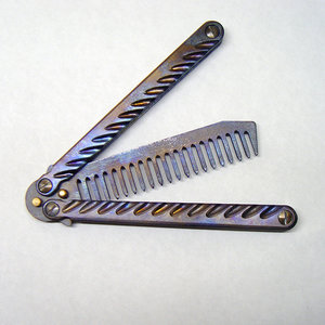

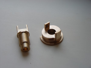

Ну и я заведу свой альбомчик
DSC09918.JPG (18813 просмотров) <a class='original' href='./download/file.php?id=142871&sid=887450f3ab0d481379d0fd99bcfc2653&mode=view' target=_blank>Загрузить оригинал (3.12 МБ)</a>
Udjin
Сообщения: 2072
Репутация: 1248
Re: Безделушки maxx2000orel
Сообщение Udjin »
Информации бы поболя. Материал, фрезы, нюансы ..
Проект "Абсент".
Проект "Бумер".
Проект "Плексар".
Проект "Пропеллер".
Про мои станки есть тут.
maxx2000orel
Сообщения: 357
Репутация: 94
Сообщение maxx2000orel »
Моделирование в Арткам, самое то что надо для таких вещей. Неизвестная латунь, но мягкая сцука. Чистого машинного времени 1 час. Выпуклой формы, диаметр 35мм, общая толщина 2,7мм, инструмент в порядке появления в шпинделе: сверло 1,5мм, концевая фреза 3мм, гравер 0,1х60гр с шагом 0,05, фреза со сферическим концом 1.5мм. Финиш щётка по металлу. Возможно потом патина в чёрный с последующей располировкой. Делалось как элемент декора на ножны для ножа в соответствующей тематике, но есть вероятность что не выкупят ибо дороговато заказчику как мне кажется.
Udjin
Сообщения: 2072
Репутация: 1248
Сообщение Udjin »
Тут ведь по векторам работа. Растра нет?

maxx2000orel
Сообщения: 357
Репутация: 94
Обработка растром и черновая и чистовая. По векторам только обрезка по контуру и канавка под нитку.

maxx2000orel
Сообщения: 357
Репутация: 94
Ну как бы гравировкой по векторам можно получить стенку с уклоном равным углу гравера, а здесь всё-таки 3D рельеф. Да и со сверлением и фрезеровкой канавки под нитку лоханулся почти 20 минут сверлил и канавку под нитку минут 10 резал:), режимы инструмента выставлены под титан, но уже не стал переделывать ибо проект выходного дня и никуда не спешил.

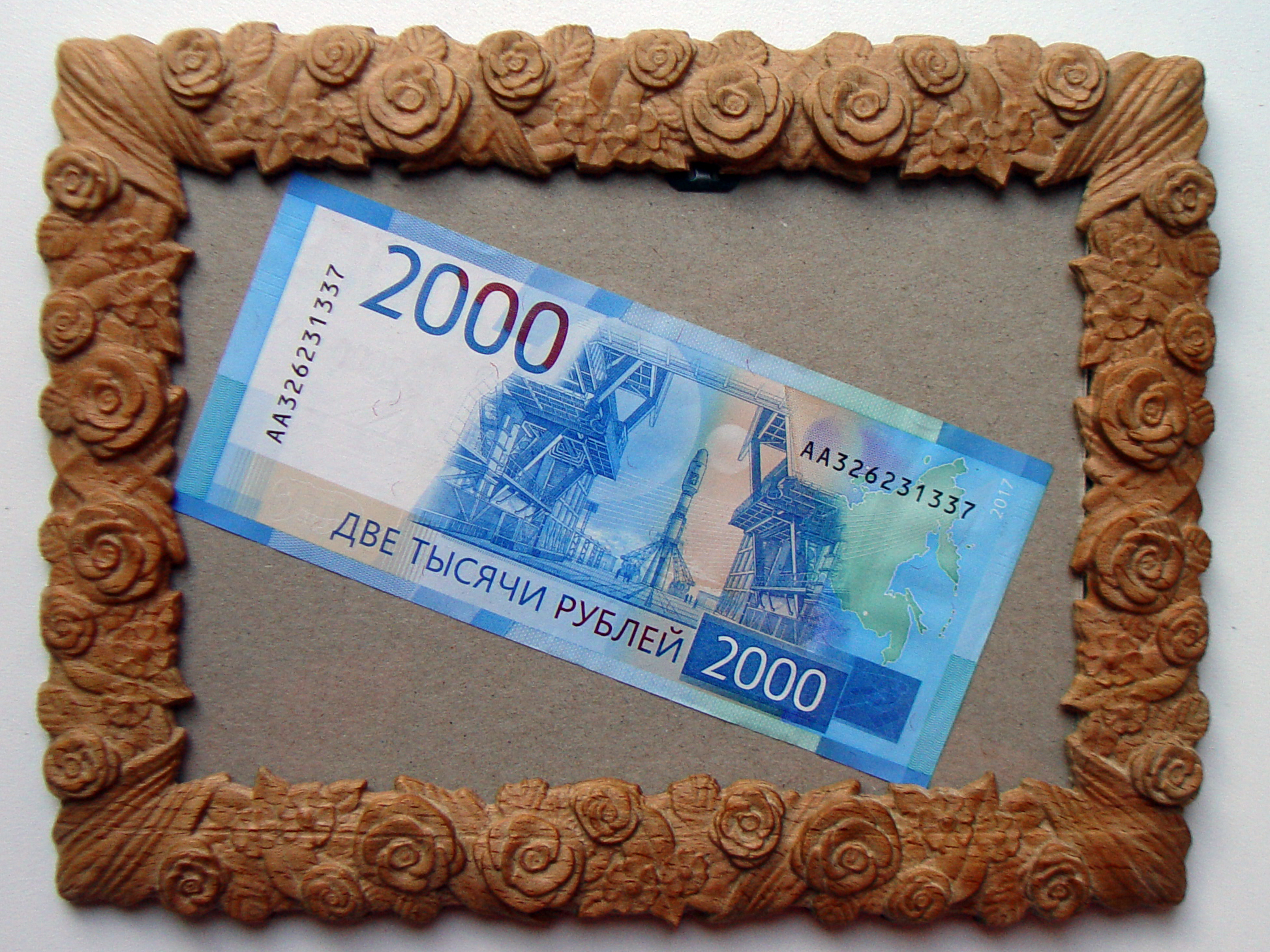

DSC09919.JPG (18621 просмотр) <a class='original' href='./download/file.php?id=143016&sid=887450f3ab0d481379d0fd99bcfc2653&mode=view' target=_blank>Загрузить оригинал (2.58 МБ)</a>
DSC09920.JPG (18621 просмотр) <a class='original' href='./download/file.php?id=143017&sid=887450f3ab0d481379d0fd99bcfc2653&mode=view' target=_blank>Загрузить оригинал (4.04 МБ)</a>
Фоторамка под фото 13х18 . Массив бука. Отделка- Карнаубский воск.
Kiriller
Сообщения: 834
Репутация: 124
Настоящее имя: Кирилл
Откуда: Жуковский, М.О.
Сообщение Kiriller »
Расскажи из чего и как пилил.
Лодочник
Сообщения: 2031
Репутация: 1835
Откуда: г.Королев
Сообщение Лодочник »
maxx2000orel писал(а):
Зачем бракованый показывать?
maxx2000orel
Сообщения: 357
Репутация: 94
Лодочник писал(а):Зачем бракованый показывать?
Там не смертельно.Вживую заметно только опытному придирчивому глазу.
Я сначала обрезал по контуру с поддерживающими перемычками, а когда резал рельеф срезало последнюю перемычку и деталь чуть отошла от стола, прихваты надо было поближе ставить. А поскольку скорость под 2м\мин фреза успела туда-сюда сбегать пока на паузу нажал. Авось не прошел :). Хотел руками довести, но жена запретила.
В общем эффект чисто визуальный, как на ламинате. Если уложить швы параллельно окну, то щели видны, если перпендикулярно то нет.
Kiriller писал(а):Расскажи из чего и как пилил.
Бук, пилил на станке, фрезами разными рельеф по векторам, по времени часа 3-3,5. Потом капроновая щётка для чистки ковров, карнауба и фетровый диск в бормашинке.

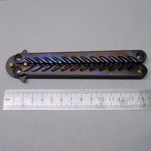

Титановое станкорукоблудие
maxx2000orel
Сообщения: 357
Репутация: 94

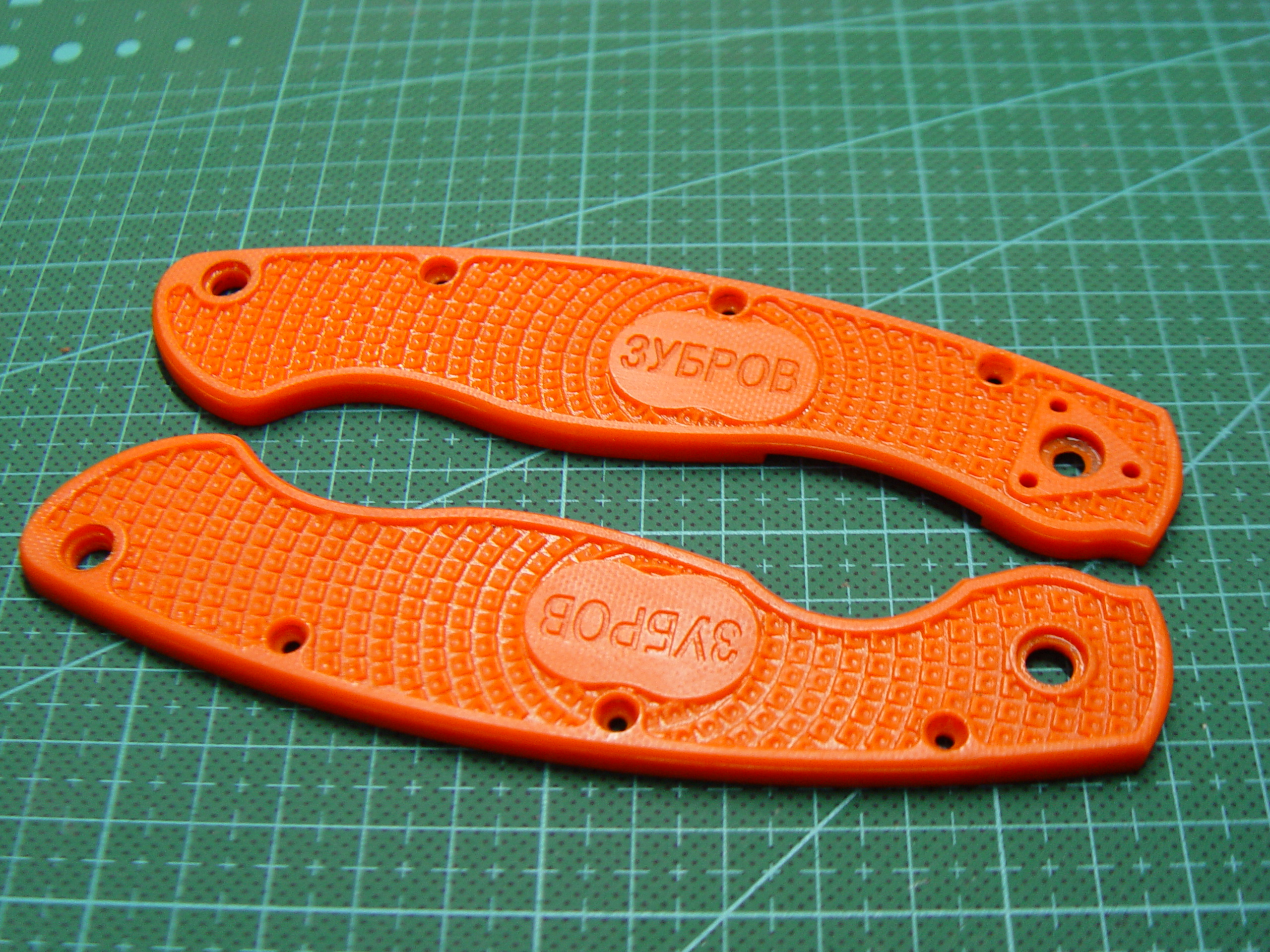

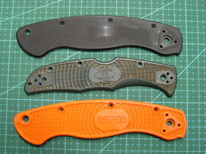

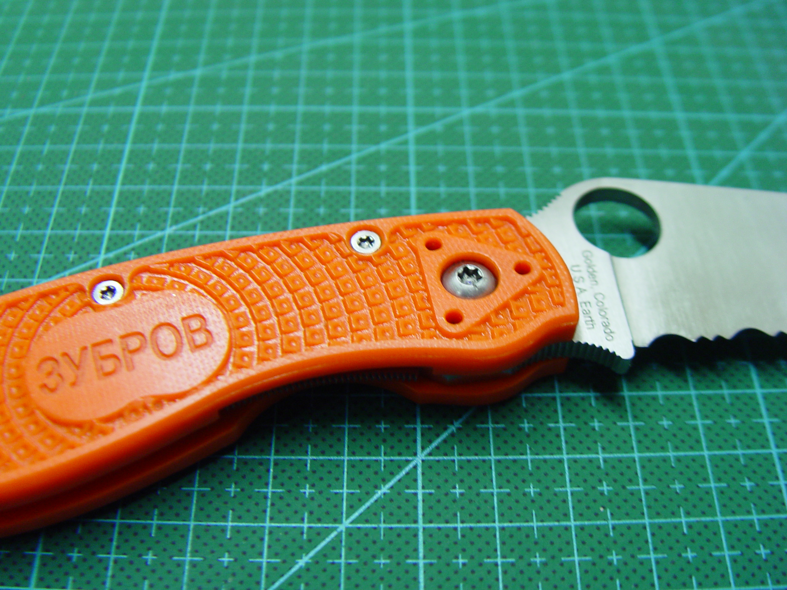

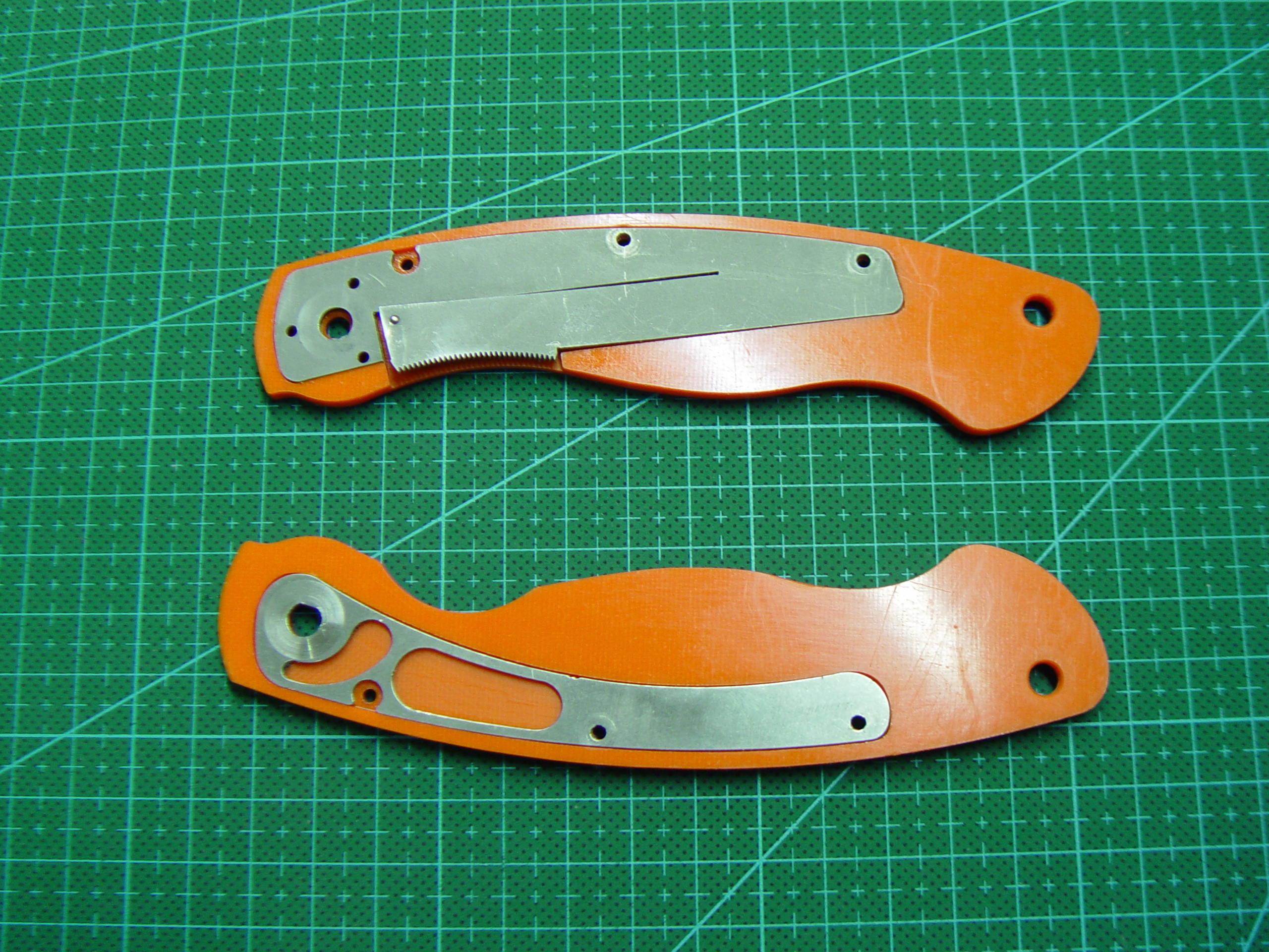

Немного реверсинижиниринга и гибридизации
DSC09964.JPG (17877 просмотров) <a class='original' href='./download/file.php?id=154478&sid=887450f3ab0d481379d0fd99bcfc2653&mode=view' target=_blank>Загрузить оригинал (2.08 МБ)</a>
DSC09961.JPG (17877 просмотров) <a class='original' href='./download/file.php?id=154475&sid=887450f3ab0d481379d0fd99bcfc2653&mode=view' target=_blank>Загрузить оригинал (2.11 МБ)</a>
DSC09962.JPG (17877 просмотров) <a class='original' href='./download/file.php?id=154476&sid=887450f3ab0d481379d0fd99bcfc2653&mode=view' target=_blank>Загрузить оригинал (2.24 МБ)</a>
DSC09963.JPG (17877 просмотров) <a class='original' href='./download/file.php?id=154477&sid=887450f3ab0d481379d0fd99bcfc2653&mode=view' target=_blank>Загрузить оригинал (2.14 МБ)</a>
DSC09965.JPG (17877 просмотров) <a class='original' href='./download/file.php?id=154479&sid=887450f3ab0d481379d0fd99bcfc2653&mode=view' target=_blank>Загрузить оригинал (2.25 МБ)</a>
DSC09969.JPG (17877 просмотров) <a class='original' href='./download/file.php?id=154480&sid=887450f3ab0d481379d0fd99bcfc2653&mode=view' target=_blank>Загрузить оригинал (2.06 МБ)</a>
как то дешОвинько смотрится. Не в обиду. Надо поБлагороднее материал, может люм с анодом, или сталь. НО не оранжевый пластик
maxx2000orel
Сообщения: 357
Репутация: 94
Ты не волокешь в этой теме. Непотеряйки это самый смак. Рулит Карбон и G10 для этих ножей. Да и железные рукоятки зимой не айс.
На ютубе много тем по непотеряйкам)) каждый второй коммент о том что чел потерял второй нож :hehehe:
maxx2000orel
Сообщения: 357
Репутация: 94
Непотеряйка не в том смысле что не теряется вообще, а в том смысле что он сразу бросается в глаза когда ищешь его среди прочего хлама :)

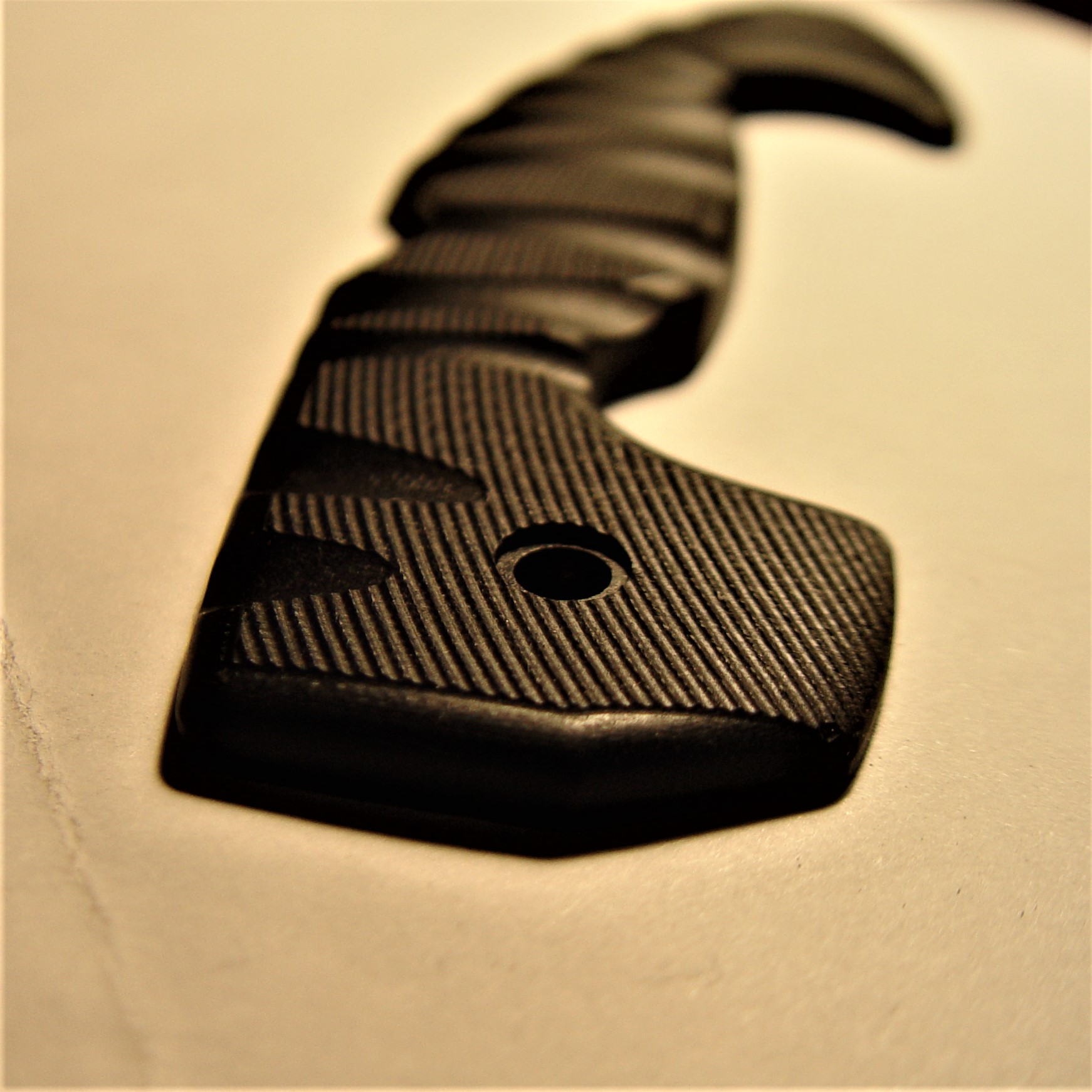

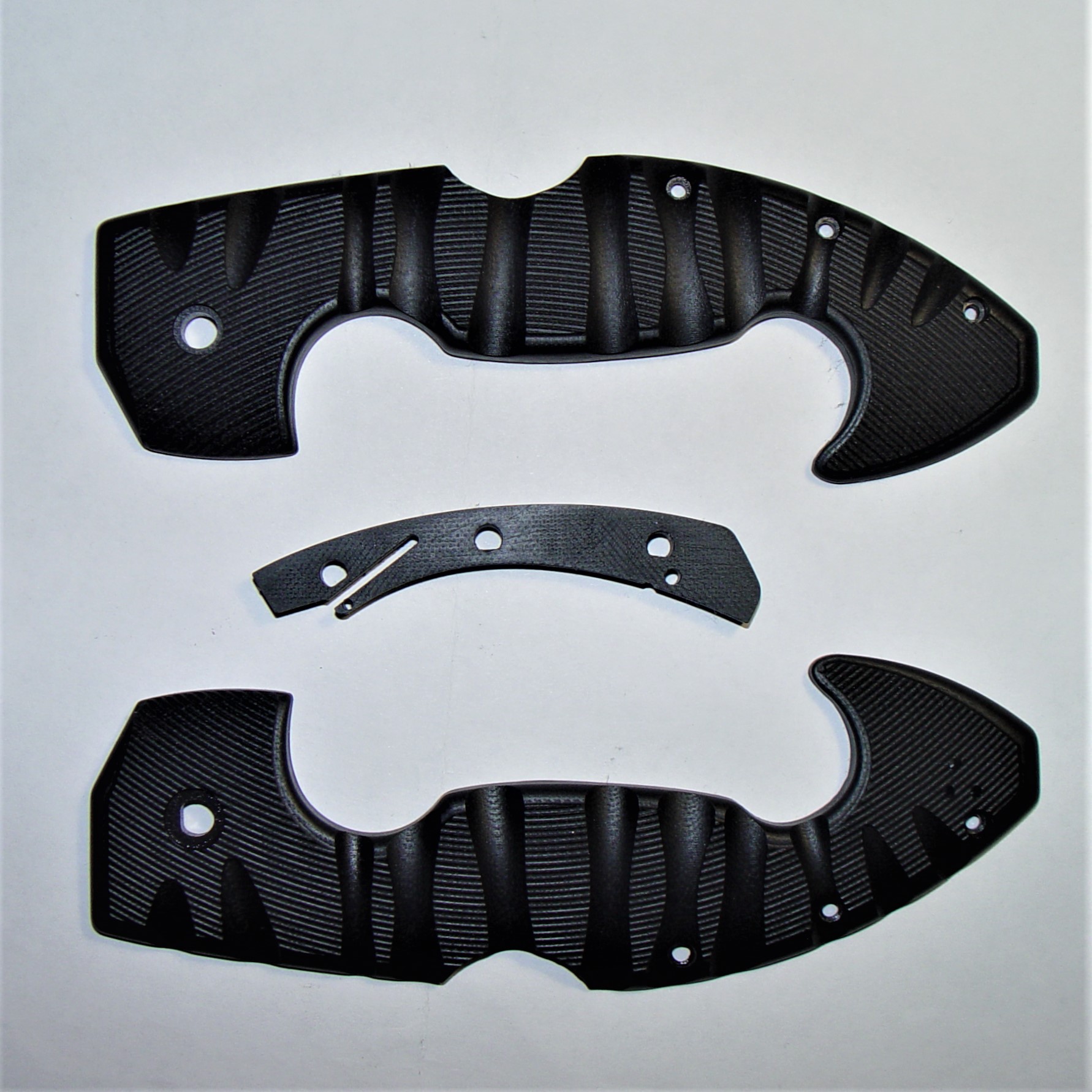

Спартан от Колдстил, чёрная Джи10, финиш из под фрезы
