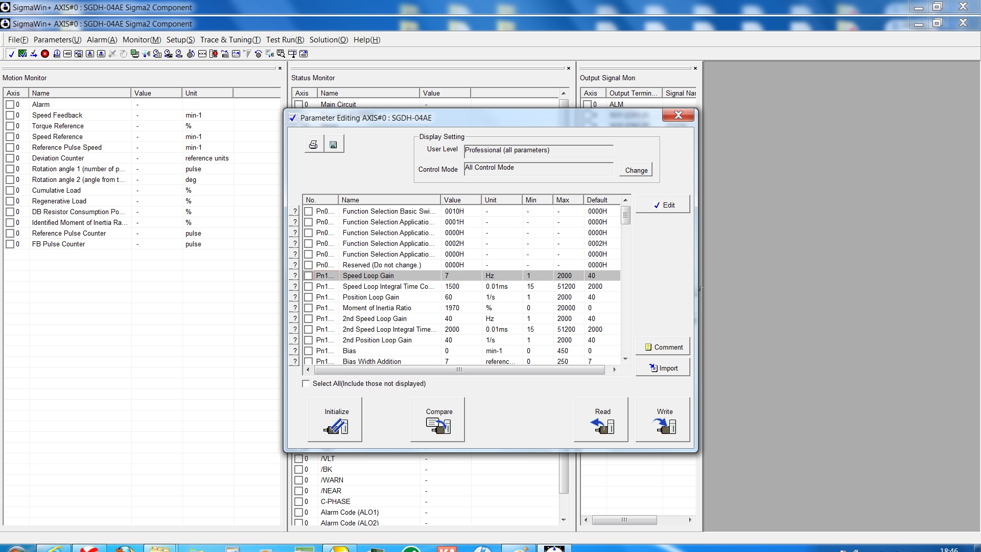

Попробовал я по управлять через программу ,и за орали у меня все сервы даже на оси х которая легче всего ходила, в настройках серв в Fn001 стоит d0001 ,какие настройки в матче надо изменить чтобы орать перестало?

Сергей= писал(а):какие настройки в матче надо изменить чтобы орать перестало?
Мач тут не причем.
1. Включаем серву и ставишь Fn001 = d0005
2. Запускаем Сигму и в сигме убавляешь частоту потихоньку пока писк перестанет. После изменений не забываешь жмакать кнопку WRITE. Настройки инициализируются после того как серву перегрузишь(выдернишь из сети пока индикаторы не погаснут). Прописал Fn100 - записал настройку - выключил серву-включил - запустил Мач слушаешь как пищит. Если не нравиться еще убавил.
Сигма1.JPG (4105 просмотров) <a class='original' href='./download/file.php?id=9509&sid=d4aefce94fee8a3e608cce7ab1cf1fab&mode=view' target=_blank>Загрузить оригинал (162.25 КБ)</a>
После того как разобрался с пением сервы настраиваешь момент.
3. Ставишь ось по центру станка. Например настраиваем Х значит ставим стол фрезерного примерно в центр
4. Из сервы выдергиваем разъем CN1 в выключенном состоянии
5. Запускаешь эту функцию
Сигма2.JPG (4105 просмотров) <a class='original' href='./download/file.php?id=9510&sid=d4aefce94fee8a3e608cce7ab1cf1fab&mode=view' target=_blank>Загрузить оригинал (134.44 КБ)</a>
Эта функция помучиит малость серву и в конце она предложить сохранить настройки записываишь их.
6. Выключаешь серву, втыкаешь коннектор CN1 запускаешь Мач если пищит убавляешь частоту как в пункте 3
После настройки нельзя использовать функцию Fn001 она потрет все твои старания.
Если ты игрался с настройками Fn001 = d0004 то понимаешь теперь что от этого зависит жесткость сервы(вала). Так вот на Fn001 = d0001 у тебя серва не будет вставать в позицию.Потому нужно подобрать параметр Pn100 чтоб и не пищало и быстро реагировало

1)Сначала я выстовил в настройке Fn001 пораметр : d0005.
2) Потом подобрал частоту,чтобы не пищало в Мтче ,снизил Pn100 до 07;
1.jpg (4055 просмотров) <a class='original' href='./download/file.php?id=9618&sid=d4aefce94fee8a3e608cce7ab1cf1fab&mode=view' target=_blank>Загрузить оригинал (427.87 КБ)</a>
3)начал настраивать момент,И здесь у меня Впрос, Здесь;
04.jpg (4055 просмотров) <a class='original' href='./download/file.php?id=9620&sid=d4aefce94fee8a3e608cce7ab1cf1fab&mode=view' target=_blank>Загрузить оригинал (371.22 КБ)</a>
надо менять частоту и делать её как установлено в Pn100 на 07 или оставить так?
