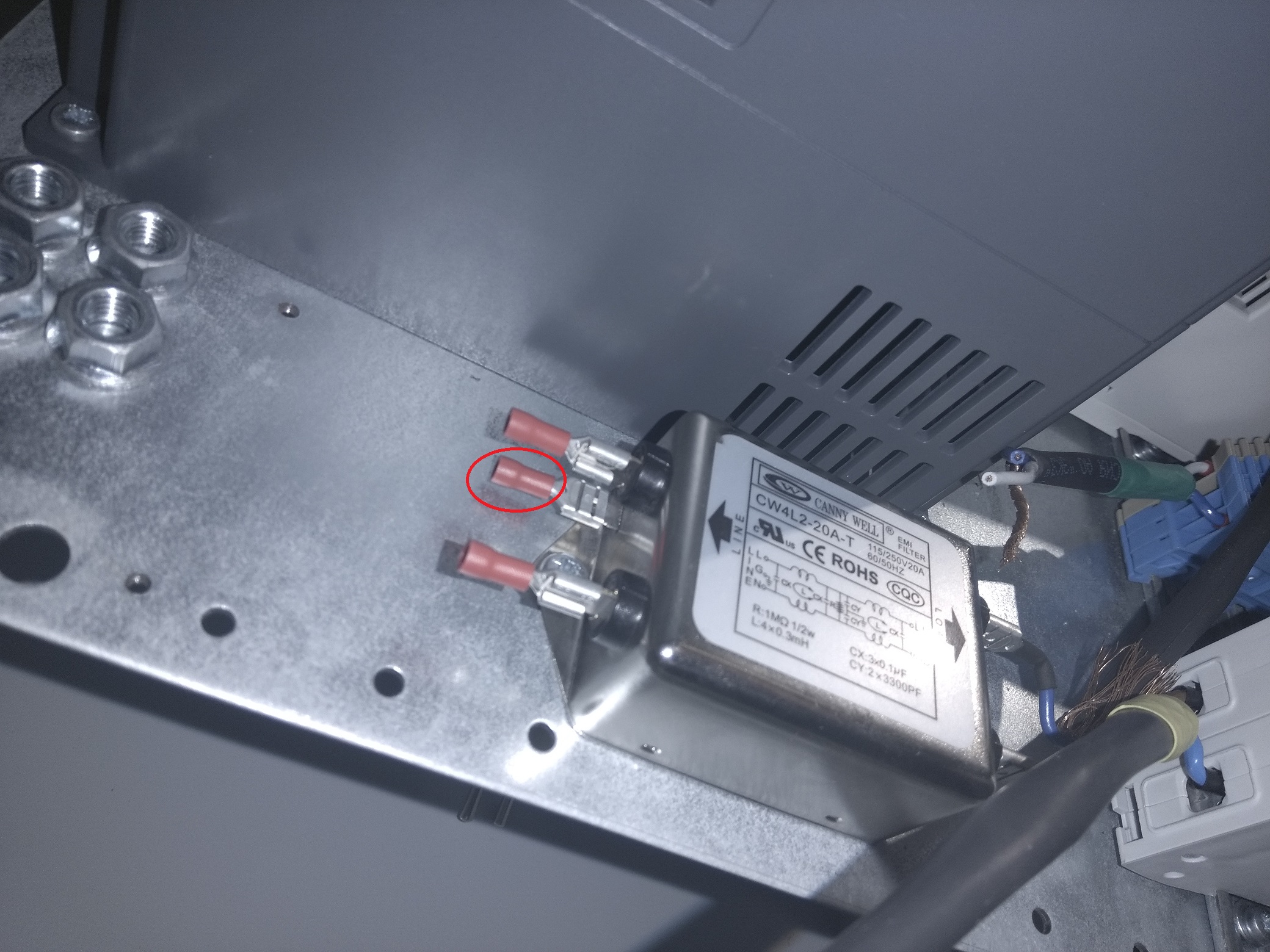

Столкнулся с мыслью, что электрика - это сложно, когда в первый раз :oops:
То, что касается степмастера - я всё сделал. в этих местах аж до блеска.
А вот начиная с вводного автомата запутался с заземлением.
Первое, что хотелось бы уяснить: на частотнике, эми фильтре и БП-шках для ШД и Материнской платы есть отдельные клеммы под заземления с соответствующим значком.
В сферическом вакууме с конём такой же формы в обнимку согласно литературе я должен прилепить к этим клеммам 4мм2 жилу жёлто-зелёного цвета и отправить её на шину с землёй.
Т.е. по факту (дальше фотками) вот сюда и сюда нужно прикручивать отдельные провода и утягивать их "к гребёнке с заземлением"
IMG_20180710_192727.jpg (2330 просмотров) <a class='original' href='./download/file.php?id=142640&mode=view' target=_blank>Загрузить оригинал (841.38 КБ)</a>
IMG_20180710_192750.jpg (2330 просмотров) <a class='original' href='./download/file.php?id=142641&mode=view' target=_blank>Загрузить оригинал (847.81 КБ)</a>
У меня "естественно" живого, настоящего заземления нет.
Гребёнка (наборная клеммами) имеет общий контакт с din-рейкой, которая в свою очередь с корпусом шкафа. Вот это меня вводит в ступор.
Нельзя же "кольца создавать" и от устройства к устройству землю передавать :pssdoff:
Хочу понять как "должно быть", а не "ой да не заморачивайся ты так, херячь сюда и запускай уже это чудо".

Nonstopich писал(а):Нельзя же "кольца создавать" и от устройства к устройству землю передавать
Верно, нельзя. От каждого агрегата свой отдельный провод на гребенку/шину с заземлением. Такой шиной может выступать монтажная панель шкафа или специальный кусок металла с винтиками на дин рейке.

john1987887 писал(а):От каждого агрегата свой отдельный провод
А экраны проводов, вот скажем 4ый провод идущий от шпинделя, к которому и экран примотан (на фотке видно, что он в воздухе).
Его туда же? К гребёнке?

Экраны на общий минус, не на землю.

Nonstopich писал(а):На проводах шпинделя "U W V" и ещё один, ноль
Четвертый провод это корпус шпинделя ( если подключен, конечно), это и есть земля. Если земли нет, то подключать к общему минусу.

john1987887 писал(а):Верно, нельзя. От каждого агрегата свой отдельный провод на гребенку/шину с заземлением.
Здесь верно, экран от каждого устройства к своему исполнительному механизму, но все экраны соединяются между собой, например на гребенке. В случае если нет реальной земли на корпусе шкафа. Задача не создать разницу потенциалов.

От шпинделя к частотнику идёт кабель на 4ре жилы + экран. Один из контактов на двигателе звонится на его корпус. Значит 3 жили должны быть подключены к U, V, W-клеммам, а та жила, которая звонится на корпус - это заземление шпинделя (жёлто-зелёная на схеме).
Можно ли соединить экран кабеля и провод заземления шпинделя в один и смонтировать эту пару на жёлто-зелёные клеммы, установленные на Din-рейке? Или экран нужно отдельно куда-то вести?

Не нужно объединять экран кабеля и провод заземления в этом же кабеле. Просто прицепите к экранирующей оплетке кабеля отдельный проводок и протяните его на гребенку заземления. Провод от корпуса шпинделя также тяните до гребенки заземления.
Под общим минусом в постах выше имеется в виду "0", на который предлагается повесить все заземление при отсутствии нормального контура заземления. У меня в мастерской есть местное заземление по всем правилам и если взять тестер и прозвонить 0 и землю между собой, то он пищит. Т.е. 0 в щитке и земля объединены.

john1987887 писал(а):Не нужно объединять экран кабеля и провод заземления в этом же кабеле. Просто прицепите к экранирующей оплетке кабеля отдельный проводок и протяните его на гребенку заземления. Провод от корпуса шпинделя также тяните до гребенки заземления.
Сейчас проверил - в промышленных схемах земляная жила из кабеля мотора (провод от корпуса шпинделя) не тянется до гребенки заземления, а подключается к клемме заземления на частотнике, а с клеммы заземления (их обычно две) уже тянется провод до гребенки.
просто экономия провода скорее всего
Сообщения: 13713
Re: [Анонс] Бомж (народник) от Фрезеряги мне! 400х300х100
Зачем тогда на частотнике эта клема?

frezeryga писал(а):Зачем тогда на частотнике эта клема?
Заземлять частотник.
Сообщения: 13713
Для заземления частотника есть клема вторая со стороны питающих проводов.
На частотнике 2 клеммы заземления - к одной подключается мотор, к другой провод на общую гребенку, которым заземляется частотник вместе с мотором.
