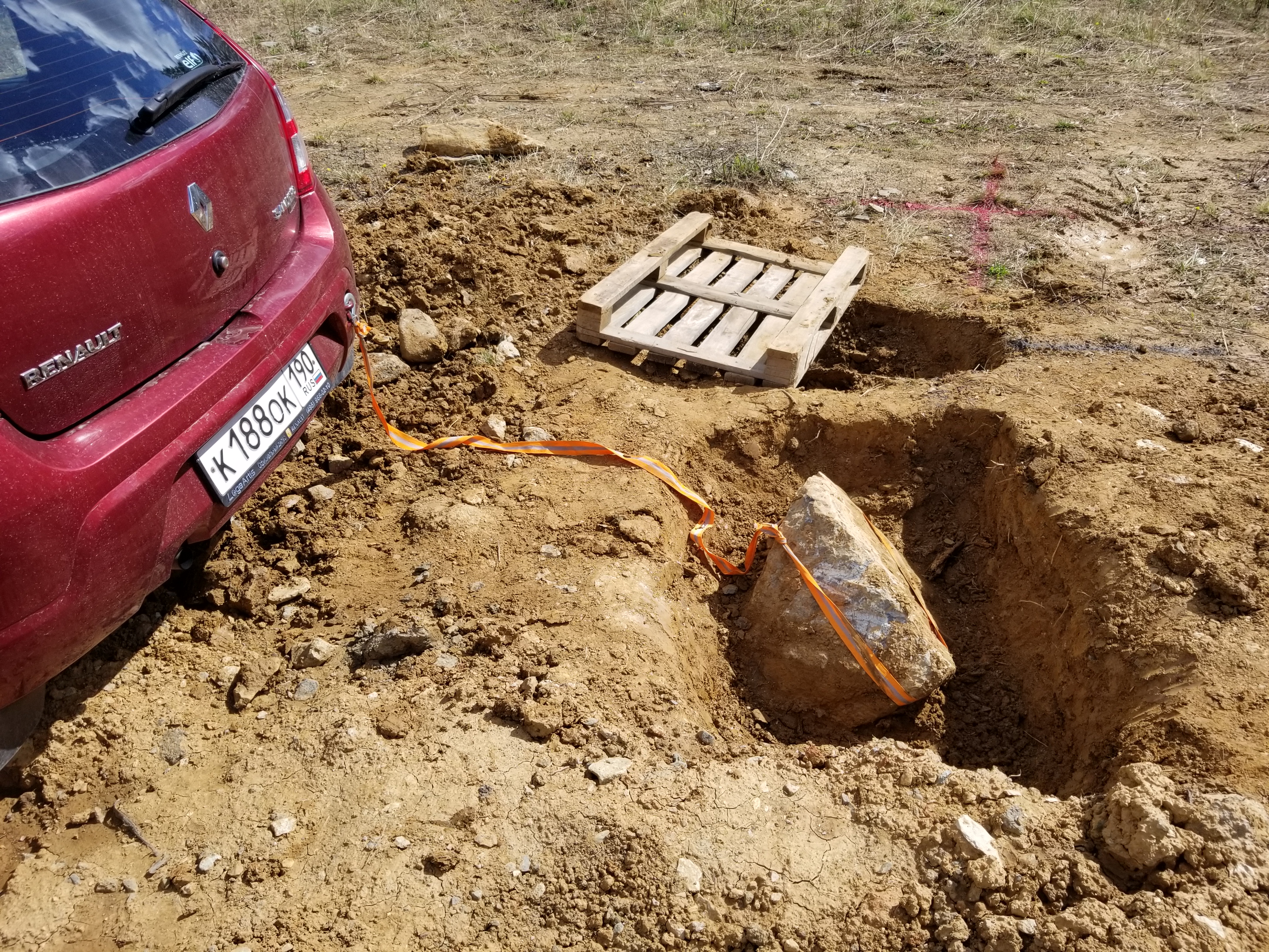

MX_Master писал(а):Михаил, чем же таким интересным ты сейчас занят? Стройка? :)
Да, домик строю.
Воюю с природой. Земля оттаяла только в конце мая. И весь июнь и сейчас льют ливни практически каждый день.
Вот, например, фото вечером и утром:
2018-07-04 19-00-23.JPG (2225 просмотров) <a class='original' href='./download/file.php?id=142613&mode=view' target=_blank>Загрузить оригинал (6.95 МБ)</a>
2018-07-06 11-29-23.JPG (2225 просмотров) <a class='original' href='./download/file.php?id=142614&mode=view' target=_blank>Загрузить оригинал (5.03 МБ)</a>
Участок выглядит, как марсианский ландшафт после бомбардировки.
2018-05-22 15-04-54.JPG (2225 просмотров) <a class='original' href='./download/file.php?id=142617&mode=view' target=_blank>Загрузить оригинал (3.95 МБ)</a>
2018-07-03 17-33-42.JPG (2225 просмотров) <a class='original' href='./download/file.php?id=142616&mode=view' target=_blank>Загрузить оригинал (5.87 МБ)</a>
2018-07-02 11-54-43.JPG (2225 просмотров) <a class='original' href='./download/file.php?id=142615&mode=view' target=_blank>Загрузить оригинал (4.06 МБ)</a>
