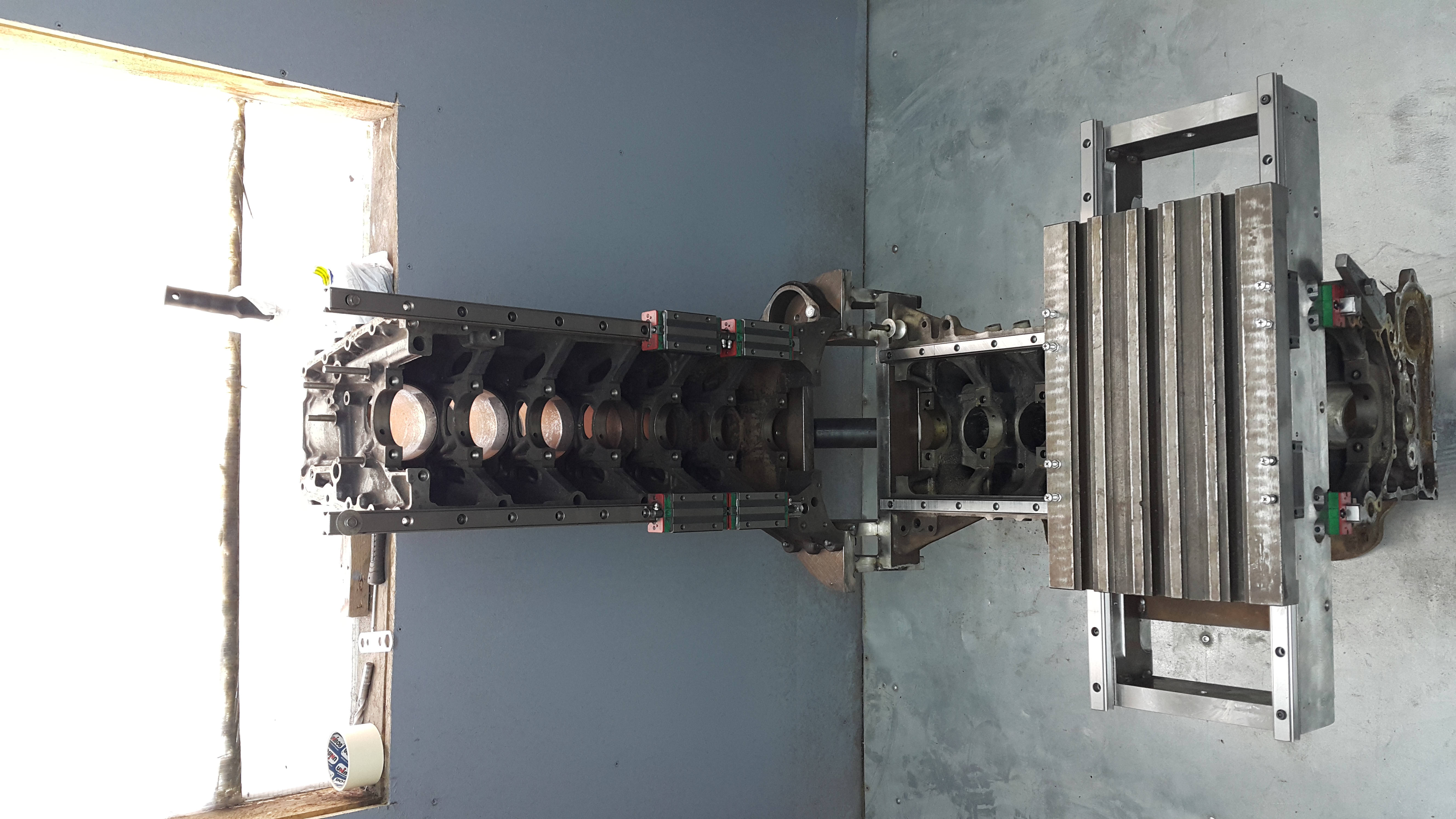

Power968
Сообщения: 275
Зарегистрирован: 03 дек 2017, 17:12
Репутация: 390
Настоящее имя: Марк Иванов
Откуда: Белгород
Re: Вертикальный фрезер из блоков от ДВС (400х300х300).
Сообщение Power968 »
Медленно но верно иду к цели.
Сварил подстолье. Отмыл блоки от стружки и прочей грязи.
Отфрезеровал мой сварной угол.
Поставил блок прикрутил рельсы, выставил угол. Поставил блок сверху, накинул стол и более менее выставил все в кучу.
Пробывал упирать индикатором со стола в колонну чуть выше середины, и давил со всей дури на колонну в самом ее верху. Индикатор показывает 1.5-2 сотки отклонения.
Надо разбираться что продавливается в первую очередь. Толи уши блока толи мой колхозный переходный угол.
Как то так. Соберу до рабочего состояния протестирую все, потом уже разберу отвезу отшлифую блоки и угол мой.
Когда я был молодым и глупым чпустроителем (да и чейчас еще молодой и глупый) я повелся на халяву. Точнее не совсем халяву но как говорится обманул самого себя.
Я искал направляйки для станка, хотелось сэкономить. Тогда я уже купил 2 комплекта рельс. И тут у нас в барахолке sn75 выложил в продажу реьсы хивин 25 с каретками бу но с его слов в идеале. Типа регламентная замена на станке, состояние огонь!!!
Я расспрашивал про остаточный натяг, нет ли люфтов и тд тп. В итоге ответ все отлично. Оплатил, получил. Офигел.......
Я конечно понимал что все это бу, но что там будет такая лютая выработка в рельсах я не ожидал. Расстроился я немного отписал продавцу что нехорошо так обманывать на что был ответ что вот вот будет еще комплект и он мне его вышлет....в итоге с 7 марта воз и ныне там.
Я так думал что куплю я новые рельсы а каретки оставлю эти так как в тех местах где нет выработки на рельсах они ходили плотно и даже имели преднатяг.
Сегодня решил помыть их. В общем все на фото. Грязи тонны, ржа, сож.....
После мойки каретки конечно перестали греметь, но люфты то тоже никуда не ушли. 2 каретки на неизношенных частях рельс имеют преднатяг, плотненько так, 2 же катаются легко и свободно.
В общем закажу наверное рельсы новые а если не помогут то и каретки.....
Собрал сегодня рельсы на станок. и обкатал уголок 250х200 со всех возможных сторон. В итоге по всем осям на 250 мм отклонение 2-3 сотки. Я даже както не ожидал что так вот с ходу без особой юстировки будет такая точность.
Далее еще поизучал жесткость станины. Вчера я выяснил что если давить на верх колонны то индикатор дает отклонение пару соток. Так вот они есть даже если мизинцем надавить. А далее дави не дави особо не давится.
Видимо надо пришабривать блоки к моему угловому переходу. Или хотябы на локтайт посадить плоскости.
Както так пока.

Погода у нас не айс. Дожди. Основная работа встала. Решил время станку уделить.
Сделал сегодня полностью опору вала оси Yи приводные шкивы.
Провозился весь день. Завтра наверное займусь плитой крепления опоры и двигателя и если время останется буду делать корпус гайки.
Собрал на столе ардуину. Залил туда grbl.
Вроди пашет. Поставил спруткам. Теперь вопрос какой пост процессор использовать для ардуины?
В последствии заменю ее конечно но вот на что не решил еще. Думаю то-ли степмастер то-ли еще что-то.
20180716_165528.jpg (4582 просмотра) <a class='original' href='./download/file.php?id=142921&mode=view' target=_blank>Загрузить оригинал (3.97 МБ)</a>
