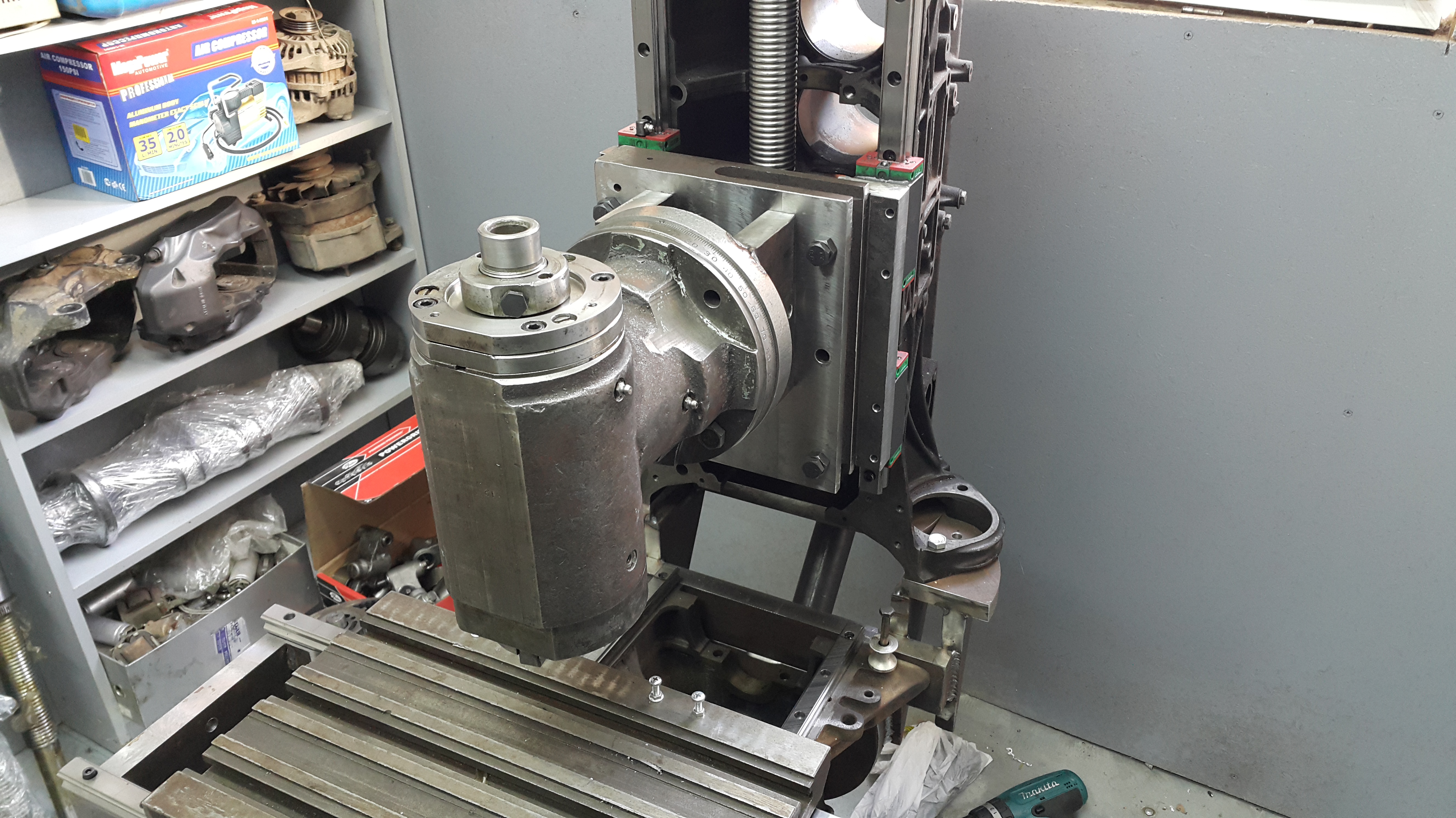

Сегодня просверлил отверстия в переходных планках и тестово собрал шпиндель.
Надо покупать мотор, делать блок противовеса.
На вертикальную подачу решил купить швп 40х5 времен ссср. Все же нагрузка там немалая будет тягать такую массу.

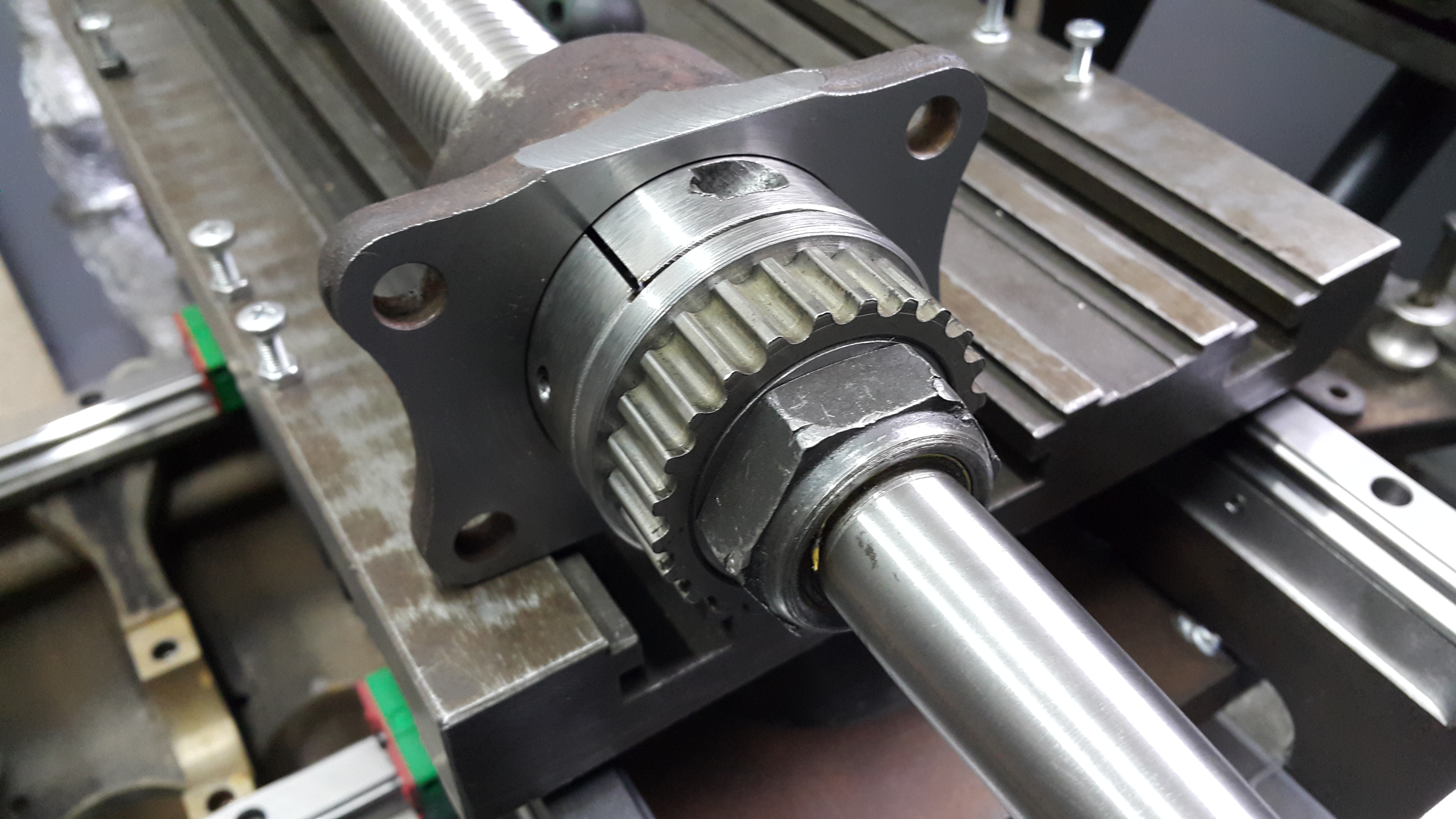

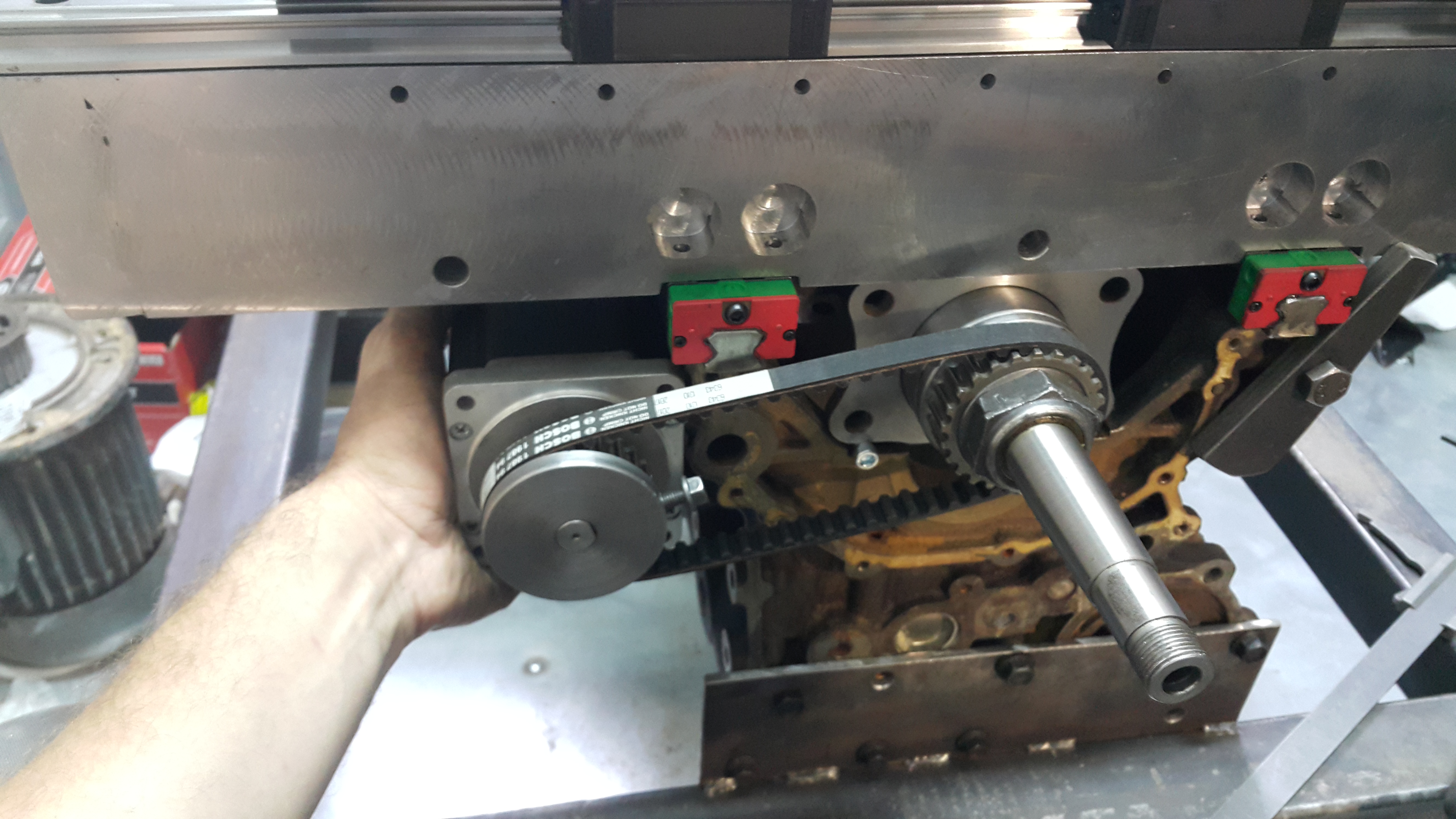

Купил двигатель на прио шпинделя. 1.5 киловата 1500 оборотов.
Купил швп на оси Y и Z
Швп 40х5 от 16к20ф3 новые с хронения.
Сегодня дошли руки до станка. Сделал опору швп.

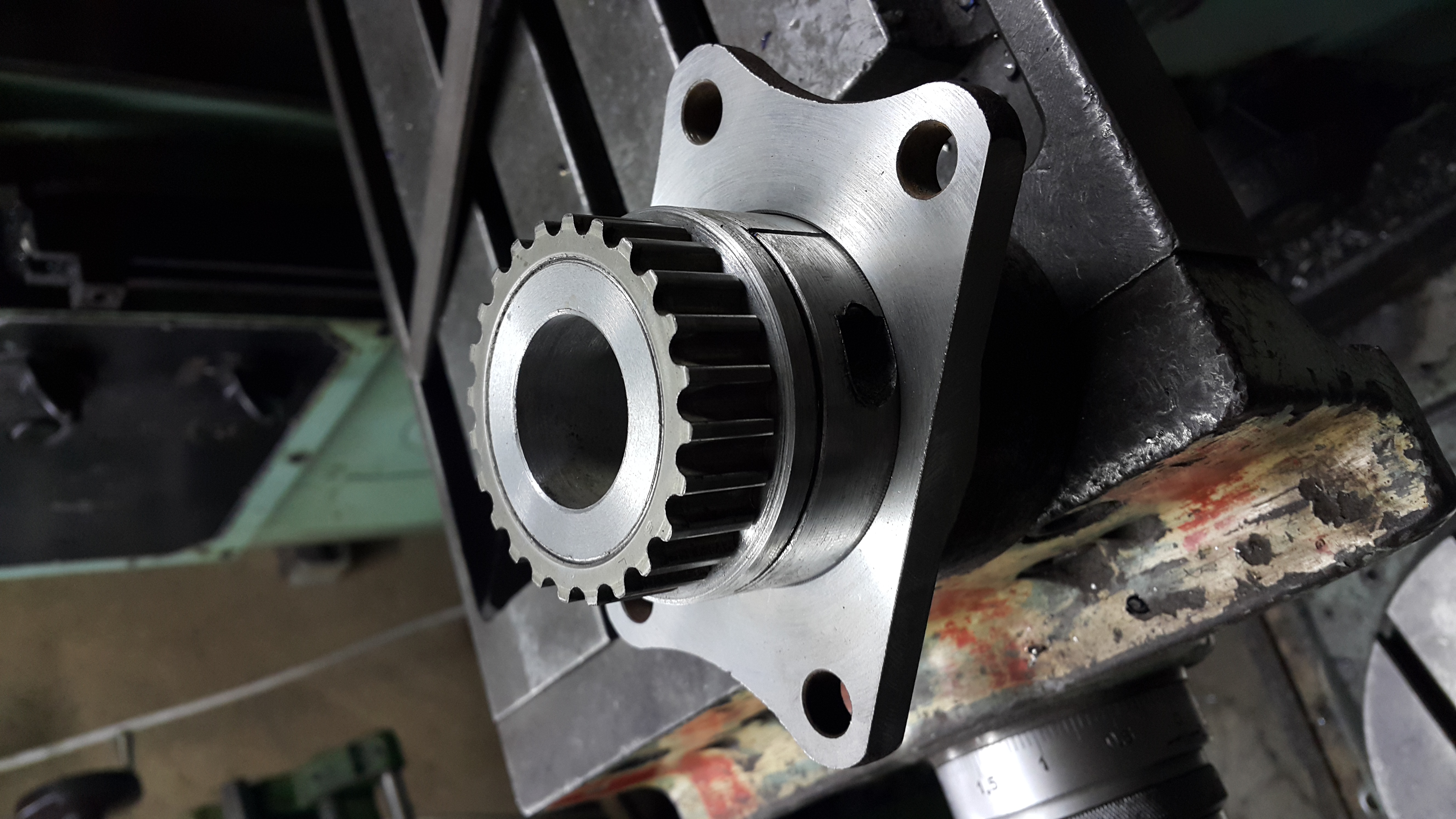

За основу взят корпус ступичного поджипника Ford Sierra
Подшипники ее же. 60х35х37 парные конические с преднатягом.
Привод швп будет ремнем. На оси з передача 1к2.
Шестерни от привода балансирного вала мицубиси эво.
Теперь надо делать корпус гайки.

Power968 писал(а):За основу взят корпус ступичного поджипника Ford Sierra
аплодирую стоя!! Я про себя думал, что нестандартно мыслю, но тут реально шикарный ход!)

Решение с опорой подшипника интересное=)
Корпус гайки проблемка найти отдельно, я уже пол года ищу безрезультатно на ссср швп ф32 гайку, а китайская хз подойдёт нет.

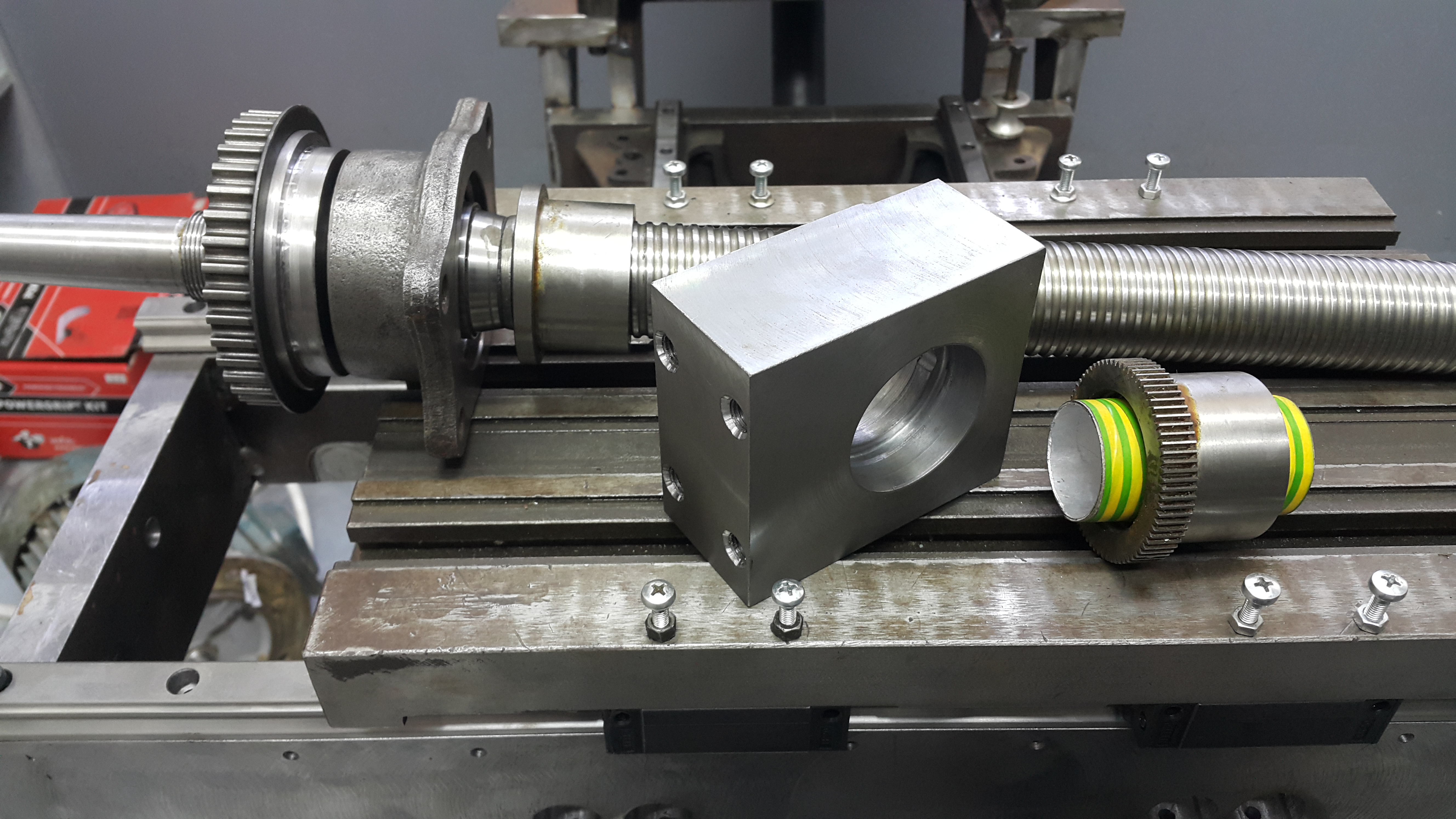

День работы и корпус гайки готов.
Осталось сделать 2 прижимной чашки с сальниками. Они не дадут мусору попадать в нутро гайки и будут предотвращать раскручивание. Сейчас стянул полугайки от руки. Зазора нет. Все крутится крайне плавно и приятно. Не в пример китайскому 2005 швп ц7.
Завтра буду воевать с плитой оси z. Хочу доделать ее полностью. Далее уже х и у пойдут по протоптанной дорожке.

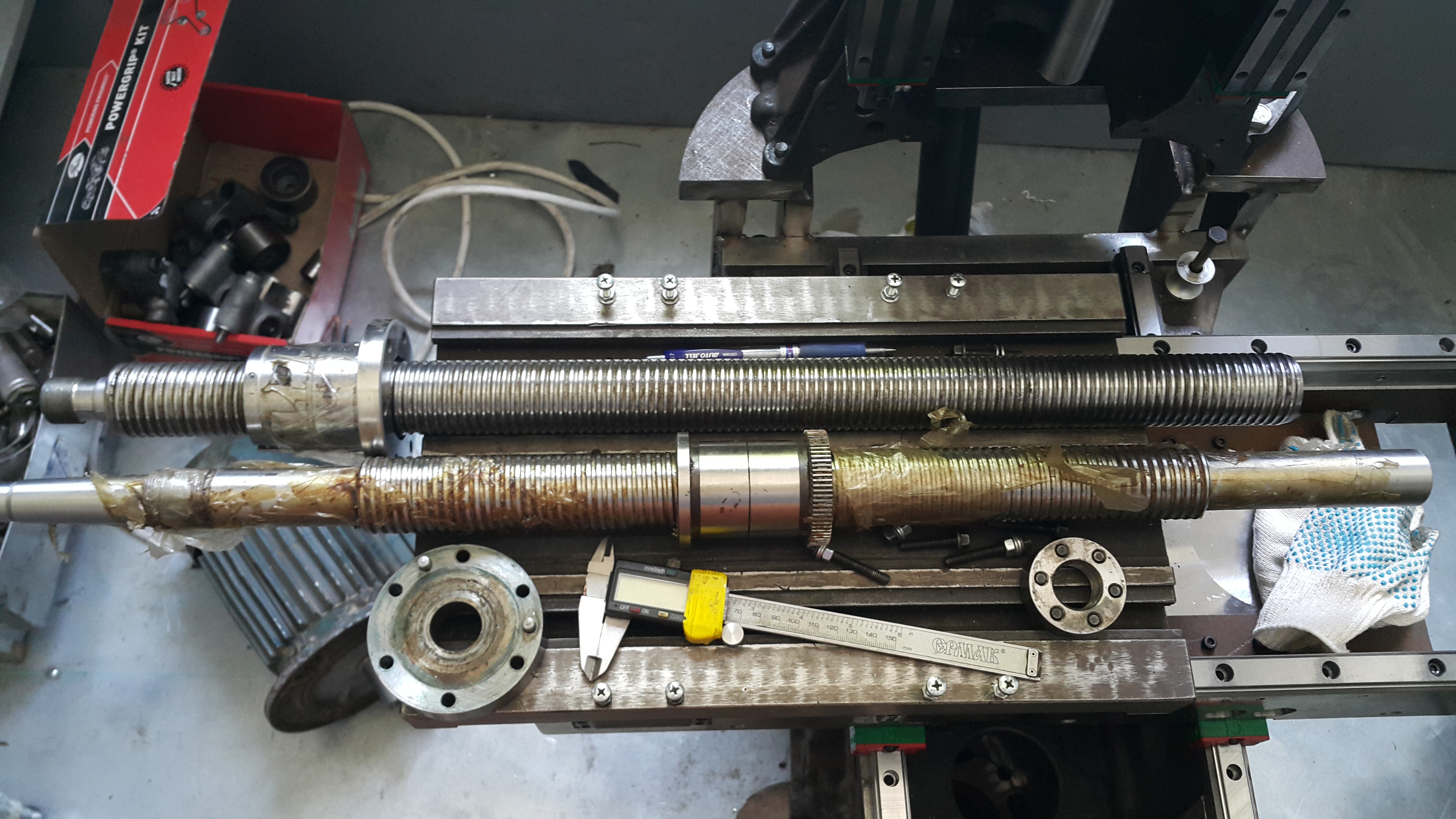

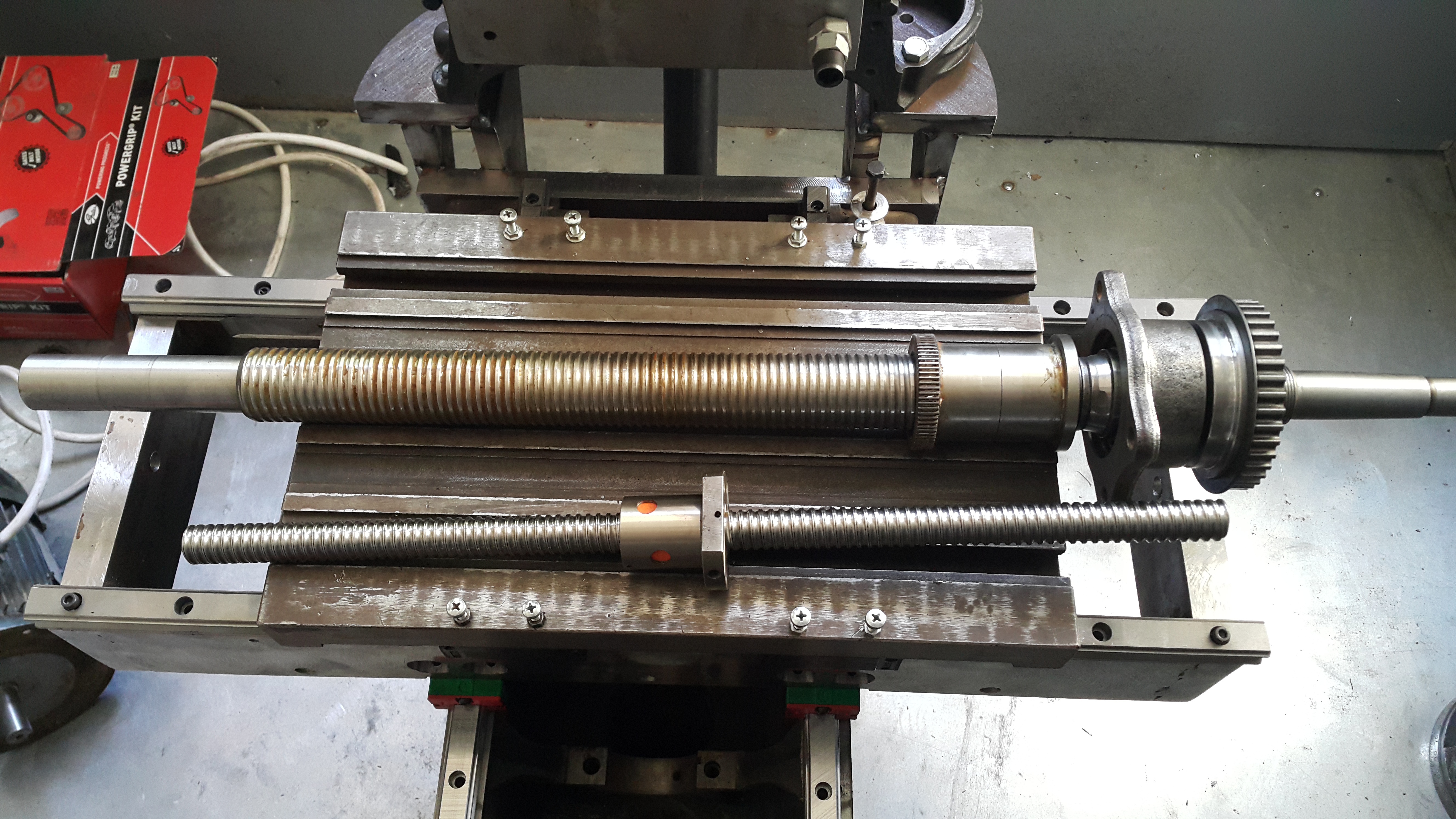

Еще купил взрослый винт на ось х.
Теперь все винты диаметром 40 шаг 5.

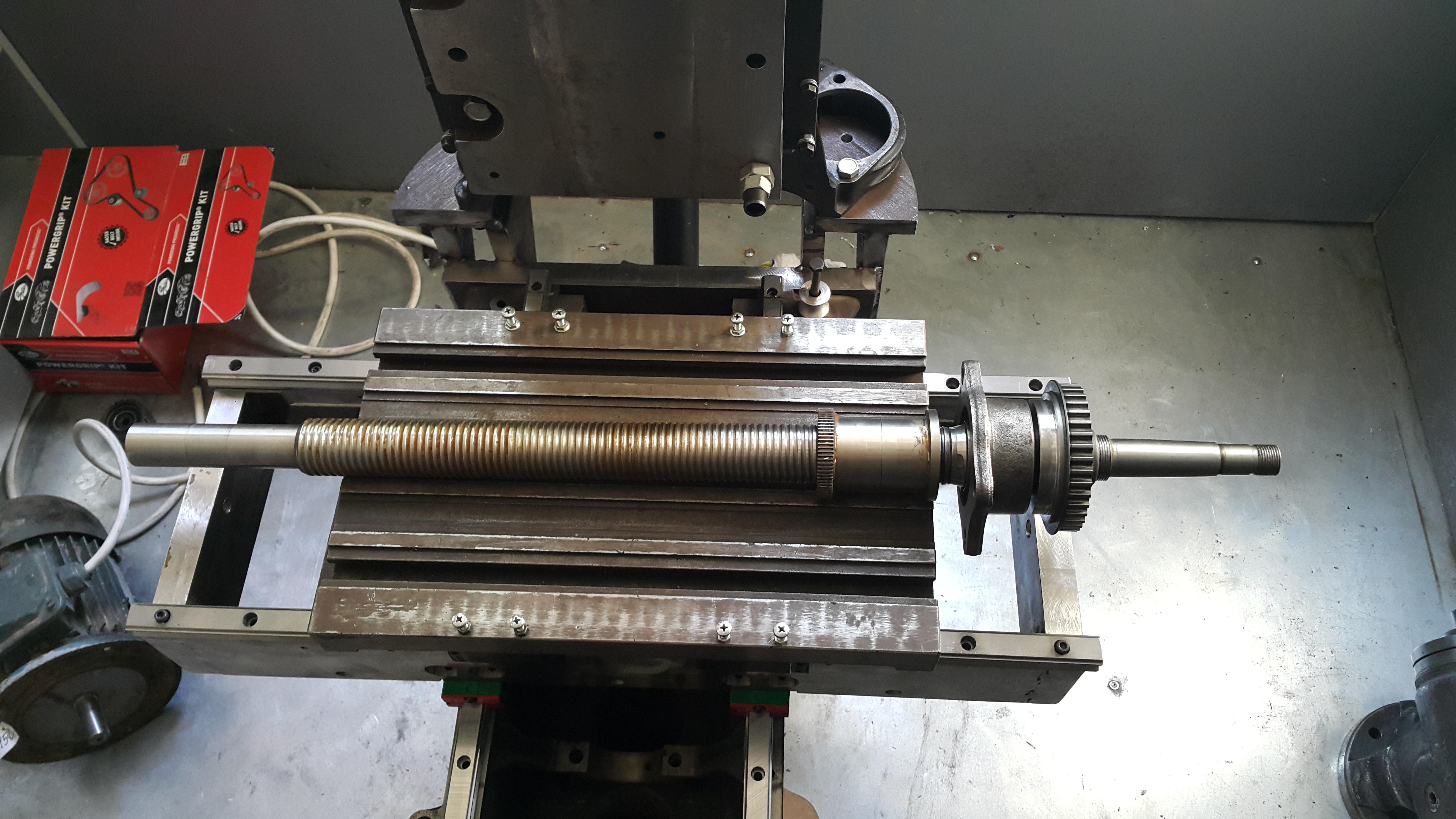

Медленно но верно иду к цели.
Сварил подстолье. Отмыл блоки от стружки и прочей грязи.
Отфрезеровал мой сварной угол.
Поставил блок прикрутил рельсы, выставил угол. Поставил блок сверху, накинул стол и более менее выставил все в кучу.
Пробывал упирать индикатором со стола в колонну чуть выше середины, и давил со всей дури на колонну в самом ее верху. Индикатор показывает 1.5-2 сотки отклонения.
Надо разбираться что продавливается в первую очередь. Толи уши блока толи мой колхозный переходный угол.
Как то так. Соберу до рабочего состояния протестирую все, потом уже разберу отвезу отшлифую блоки и угол мой.

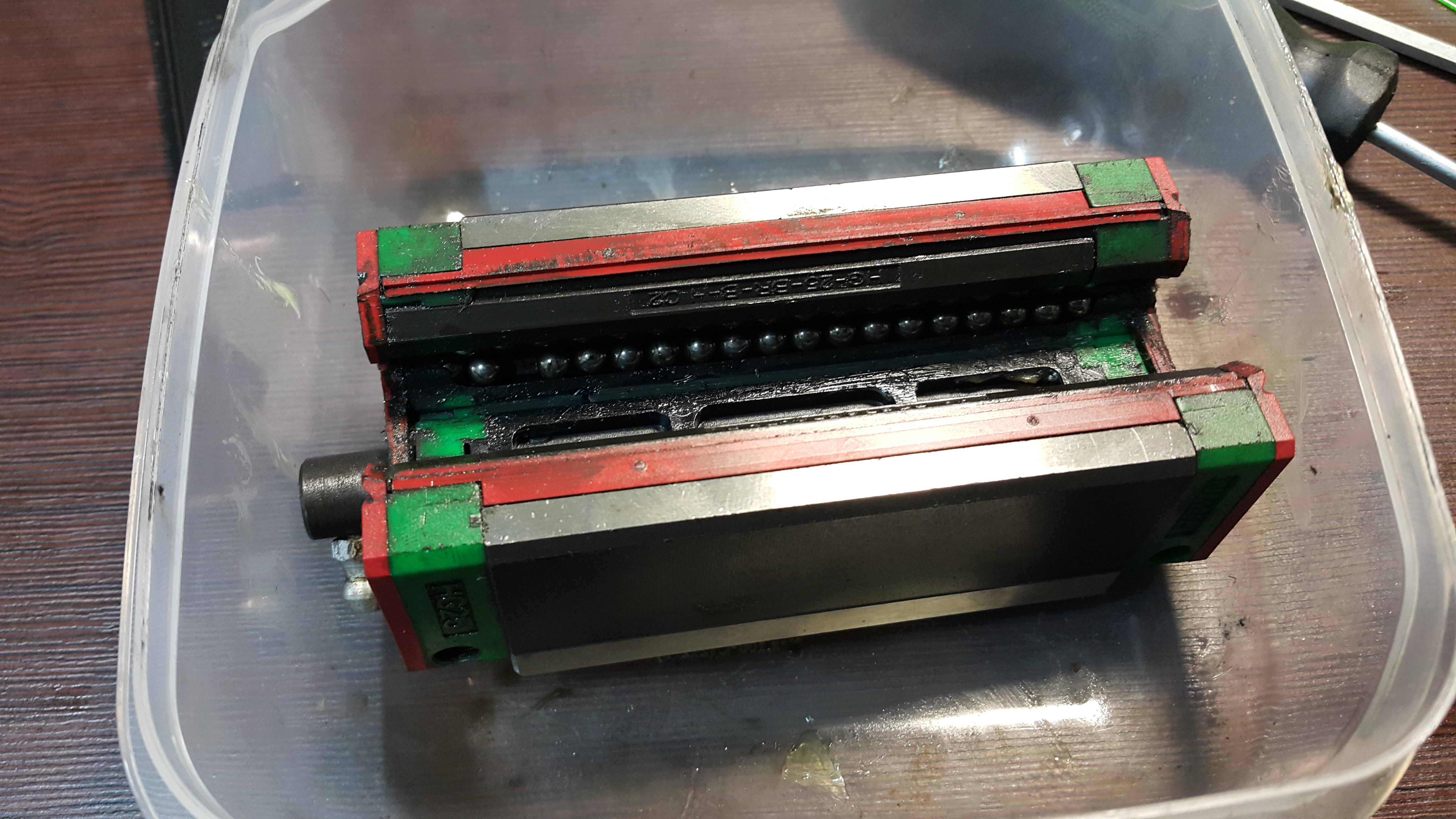

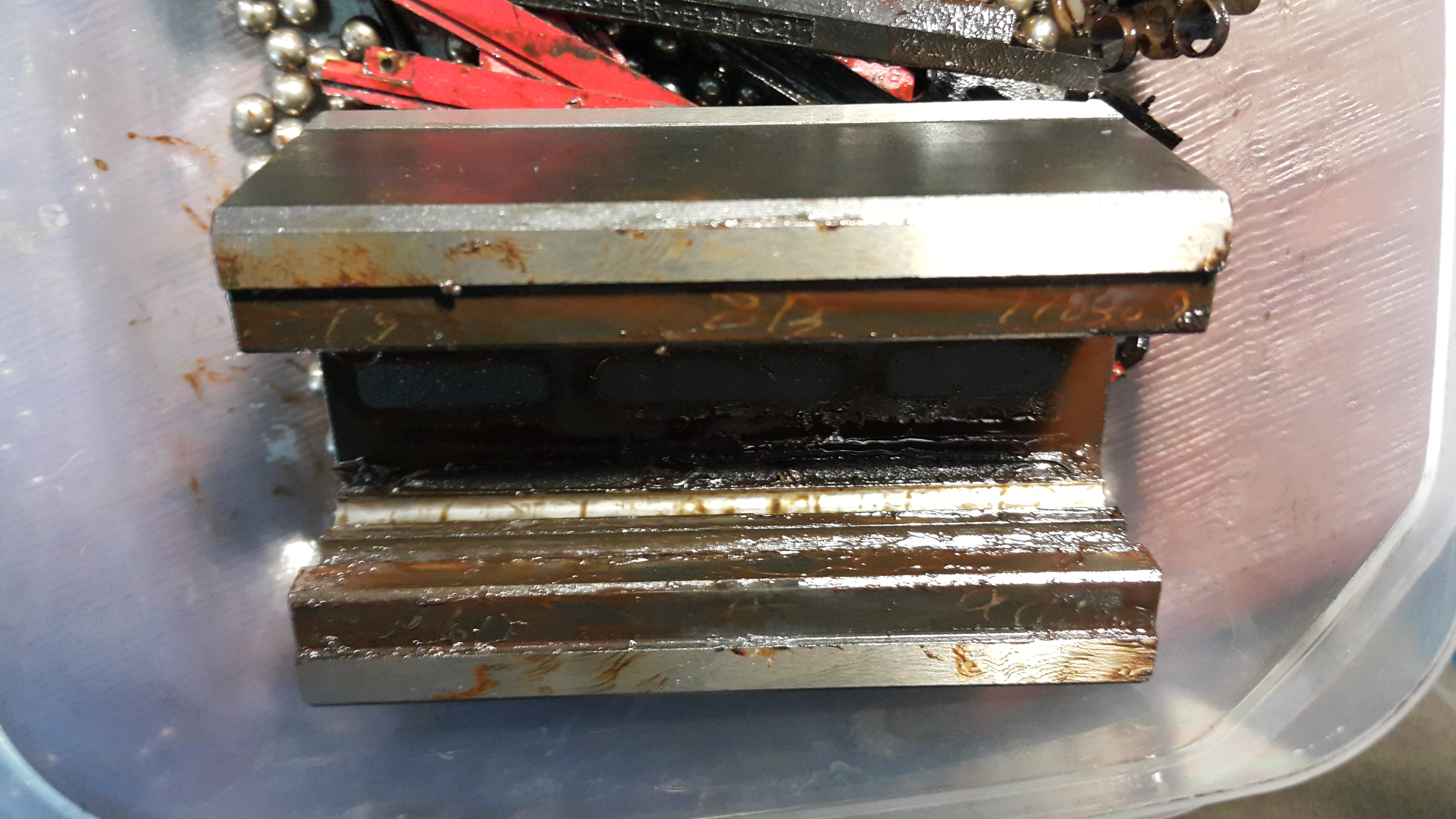

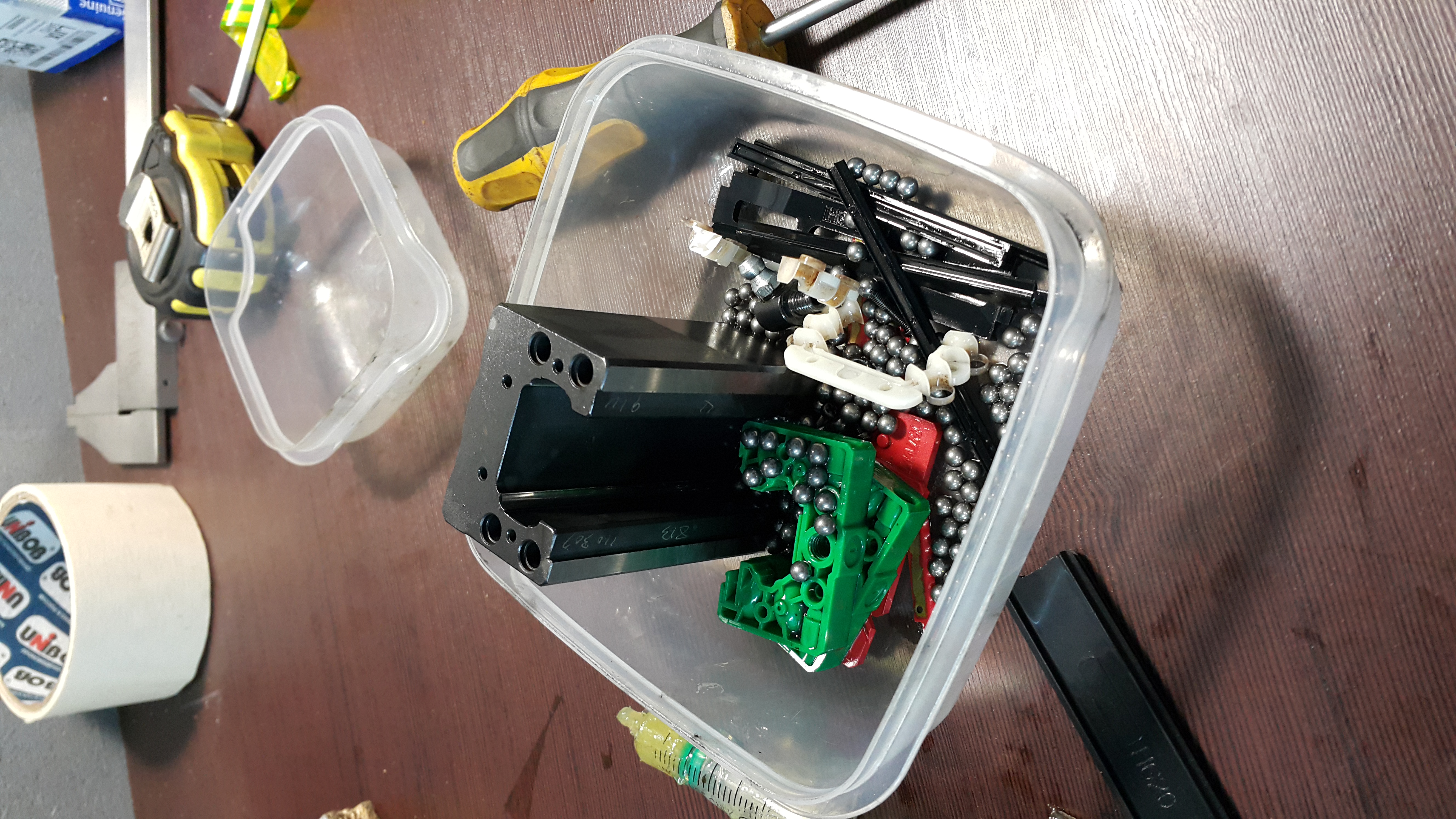

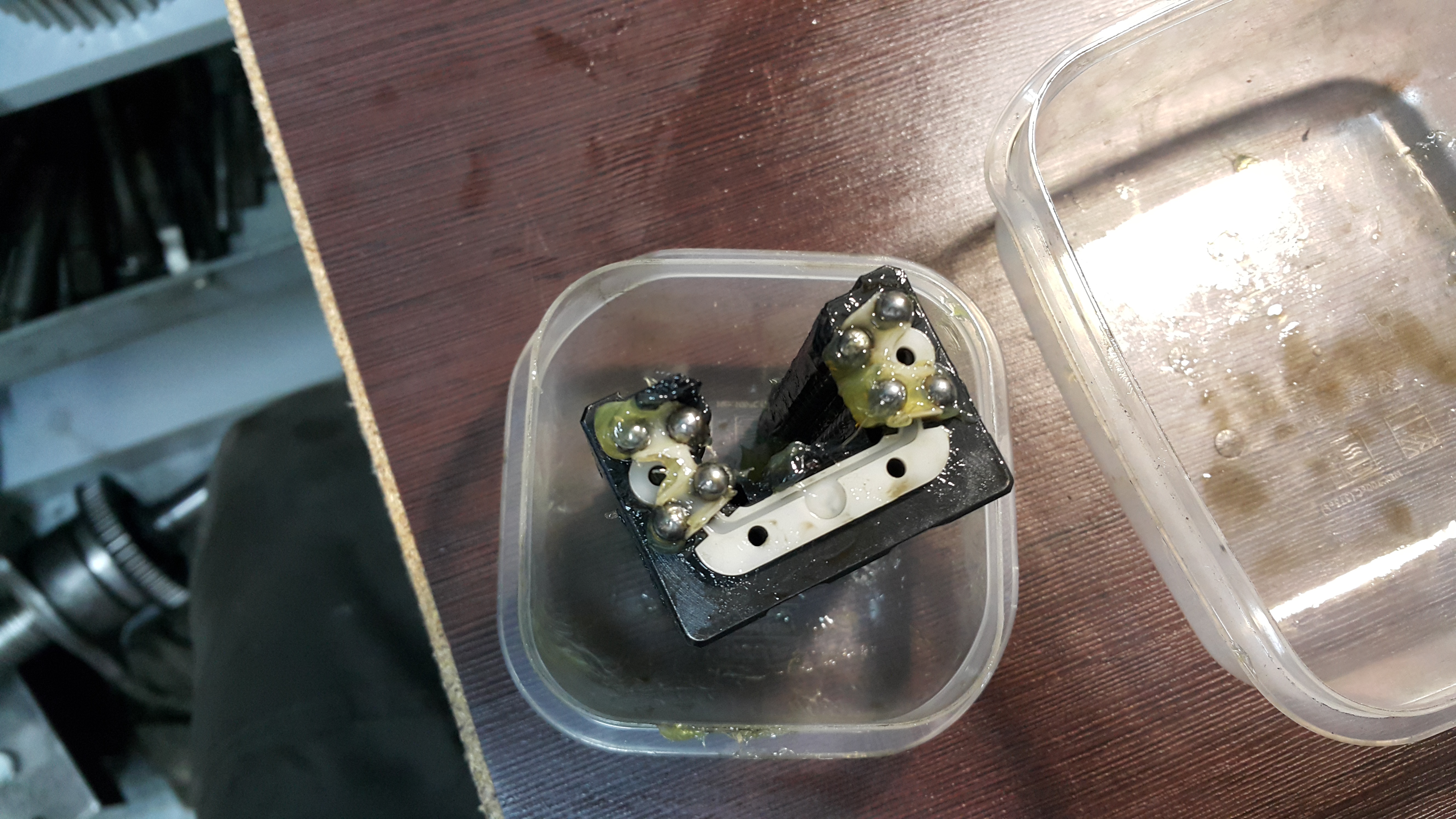

Когда я был молодым и глупым чпустроителем (да и чейчас еще молодой и глупый) я повелся на халяву. Точнее не совсем халяву но как говорится обманул самого себя.
Я искал направляйки для станка, хотелось сэкономить. Тогда я уже купил 2 комплекта рельс. И тут у нас в барахолке sn75 выложил в продажу реьсы хивин 25 с каретками бу но с его слов в идеале. Типа регламентная замена на станке, состояние огонь!!!
Я расспрашивал про остаточный натяг, нет ли люфтов и тд тп. В итоге ответ все отлично. Оплатил, получил. Офигел.......
Я конечно понимал что все это бу, но что там будет такая лютая выработка в рельсах я не ожидал. Расстроился я немного отписал продавцу что нехорошо так обманывать на что был ответ что вот вот будет еще комплект и он мне его вышлет....в итоге с 7 марта воз и ныне там.
Я так думал что куплю я новые рельсы а каретки оставлю эти так как в тех местах где нет выработки на рельсах они ходили плотно и даже имели преднатяг.
Сегодня решил помыть их. В общем все на фото. Грязи тонны, ржа, сож.....
После мойки каретки конечно перестали греметь, но люфты то тоже никуда не ушли. 2 каретки на неизношенных частях рельс имеют преднатяг, плотненько так, 2 же катаются легко и свободно.
В общем закажу наверное рельсы новые а если не помогут то и каретки.....

Погода у нас не айс. Дожди. Основная работа встала. Решил время станку уделить.
Сделал сегодня полностью опору вала оси Yи приводные шкивы.
Провозился весь день. Завтра наверное займусь плитой крепления опоры и двигателя и если время останется буду делать корпус гайки.
Собрал на столе ардуину. Залил туда grbl.
Вроди пашет. Поставил спруткам. Теперь вопрос какой пост процессор использовать для ардуины?
В последствии заменю ее конечно но вот на что не решил еще. Думаю то-ли степмастер то-ли еще что-то.

bass
Сообщения: 246
Зарегистрирован: 29 ноя 2017, 20:52
Репутация: 5
Настоящее имя: Игорь
Re: Вертикальный фрезер из блоков от ДВС (400х300х300).
Сообщение bass »
А у соединетеля углового как угол 90 градусов точный выдержали если не секрет...
