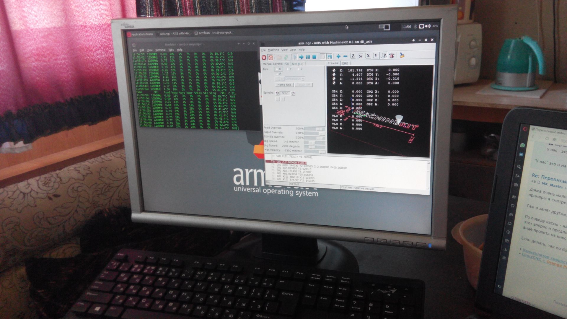

Проверил свежий образ, только что собранный из https://github.com/orangecnc/armbian_build
Полёт нормальный. Использовал обычную USB клаву, беспроводную USB мышь, старый LCD монитор (1440х900) и переходник HDMI->VGA.
Так что, у кого OPi PC, смело качайте образ из облака svb - http://cloud.ardunc.club/owncloud/index ... KnYY2zYiuA
Когда доберусь до города и быстрого инета, залью свежие образы себе на сайт и выложу в первом сообщении.

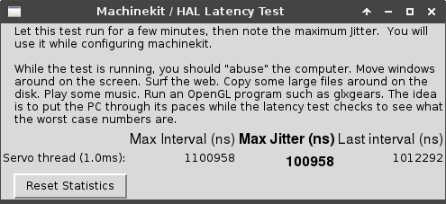

я запустил образ от svb, на нем axis завелся, но все равно есть проблема с повторным запуском emc после закрытия. то есть не получится запустить программу, закрыть и снова открыть - вываливается ошибка. не знаю, с чем связано. вечером потестирую, еще. вопрос - есть какой-то htop, который показывает активность видеоядра? как я узнаю, что дрово завелось и насилует мали?
зы латенси на этом образе почти в 2 раза выше.
Re: LinuxCNC + Orange Pi
У меня именно в этом образе Latency Test показывает больше 2000000, но при этом всё пашет как надо. Закрыть/открыть любые конфиги могу без проблем.
htop касается процессов только основного процессора.

Именно в этом образе все настройки базовой системы оставлены по умолчанию, так что CPU работает на 408 MHz, надо разогнать.....
