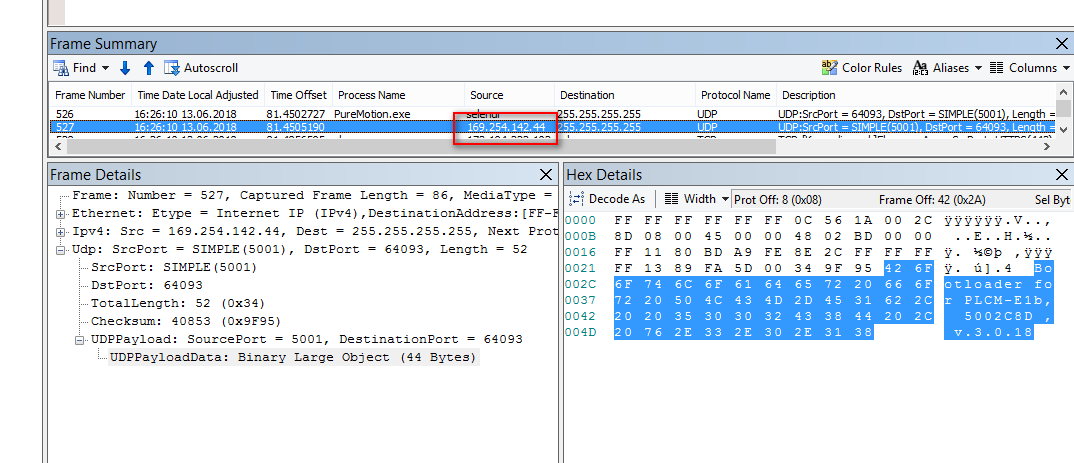

Ещё одна странность....
В инструкции написано, что обновление занимает пару минут,
2018-06-13_163323.png (3102 просмотра) <a class='original' href='./download/file.php?id=141130&mode=view' target=_blank>Загрузить оригинал (43.05 КБ)</a>
у меня висит сообщение больше часа....
Решил немного покопаться и выяснилось:
2018-06-13_163421.png (3102 просмотра) <a class='original' href='./download/file.php?id=141131&mode=view' target=_blank>Загрузить оригинал (34.57 КБ)</a>
Что контроллер по DHCP не смог получить IP адрес, странно.... :thinking:
В итоге контролер сам себе установил его как: 169.254.142.44, и ведет обмен со своей программой по UDP.
Согласно инструкции, если контроллер имеет IP: 169.254.xxx.xxx должно было сразу появиться сообщение о проблеме связи, но в место этого продолжает отображаться анимированый рисунок ожидания, и сообщения что обновляется прошивка, в итоге получается что рядового пользователя, это уже введет в заблуждение.

Насчет обновления прошивки и адресов. Если правильно помню, в инструкции написано, что обновление не более 2-х минут. Если дольше, значит что-то пошло не так, как правило это происходит если файрвол или антивир блокирует трафик.
Адрес 169.x.x.x выставляется специально - это AutoIP. Чтобы независимо от конфигурации сетевой карты контроллер обнаружился и прошился. Сама прошивка выполняется по Broadcast, отсюда и возможные проблемы с брендмауэром. А плюсом этих ньюансов является то, что контроллер видится и прошивается независимо от конфигурации сети. Но работать все равно не будет, пока IP-адрес контроллера не выставите в ту же подсеть, что и ПК.

FL@gMan писал(а):также столкнулся с проблемой висящего обновления
На самом деле контроллер перешивается, просто PureMotion не получает от контроллера подтверждения старта и продолжает ждать. Достаточно перезагрузить контроллер и/или PureMotion и все заработает.
Нам удалось воспроизвести у себя подобную ситуацию и теперь механизм перепрошивки контроллера слегка модифицирован, чтобы избежать подобных залипаний. Сейчас обновленная версия проходит тестирование, после чего мы ее выложим в общее пользование. А пока, если у кого-то возникнет подобная ситуация, поможет только перезапуск системы.
