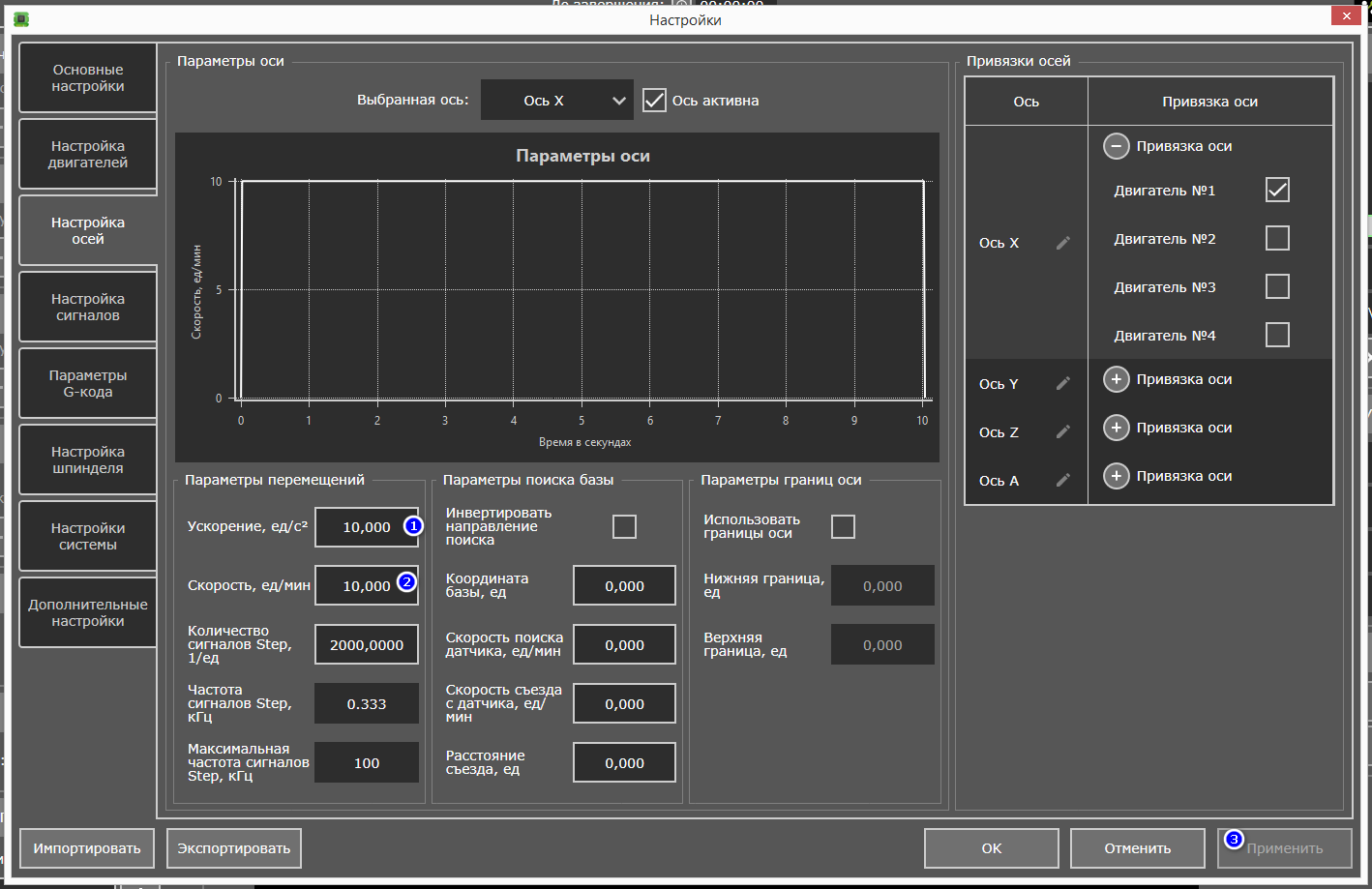

Re: Вышла бета PureMotion
Когда с клавиатуры ввожу значения в поле №1, потом мышкой переключаюсь в поле №2 ввожу значение, и нажимаю кнопку №3 "применить" введенные значения сбрасываются на значения по умолчанию?
2018-06-15_124601.png (2847 просмотров) <a class='original' href='./download/file.php?id=141231&sid=27bedf5cf80f09bc5a510bb4e7bf9a46&mode=view' target=_blank>Загрузить оригинал (60.99 КБ)</a>
Возможно настройка моторов делается по другому?
Сообщение pm_dev »
Судя по логам, Вы пытались установить в качестве ускорения и скорости значения равные "1". Система автоматически устанавливает минимально допустимые значения, равные 10. Все корректно.
PS: мне кажется не очень корректно использовать данный форум как площадку для техподдержки PureMotion. Если у Вас возникают вопросы технического характера, предлагаю решать их в личке или по электронке.
