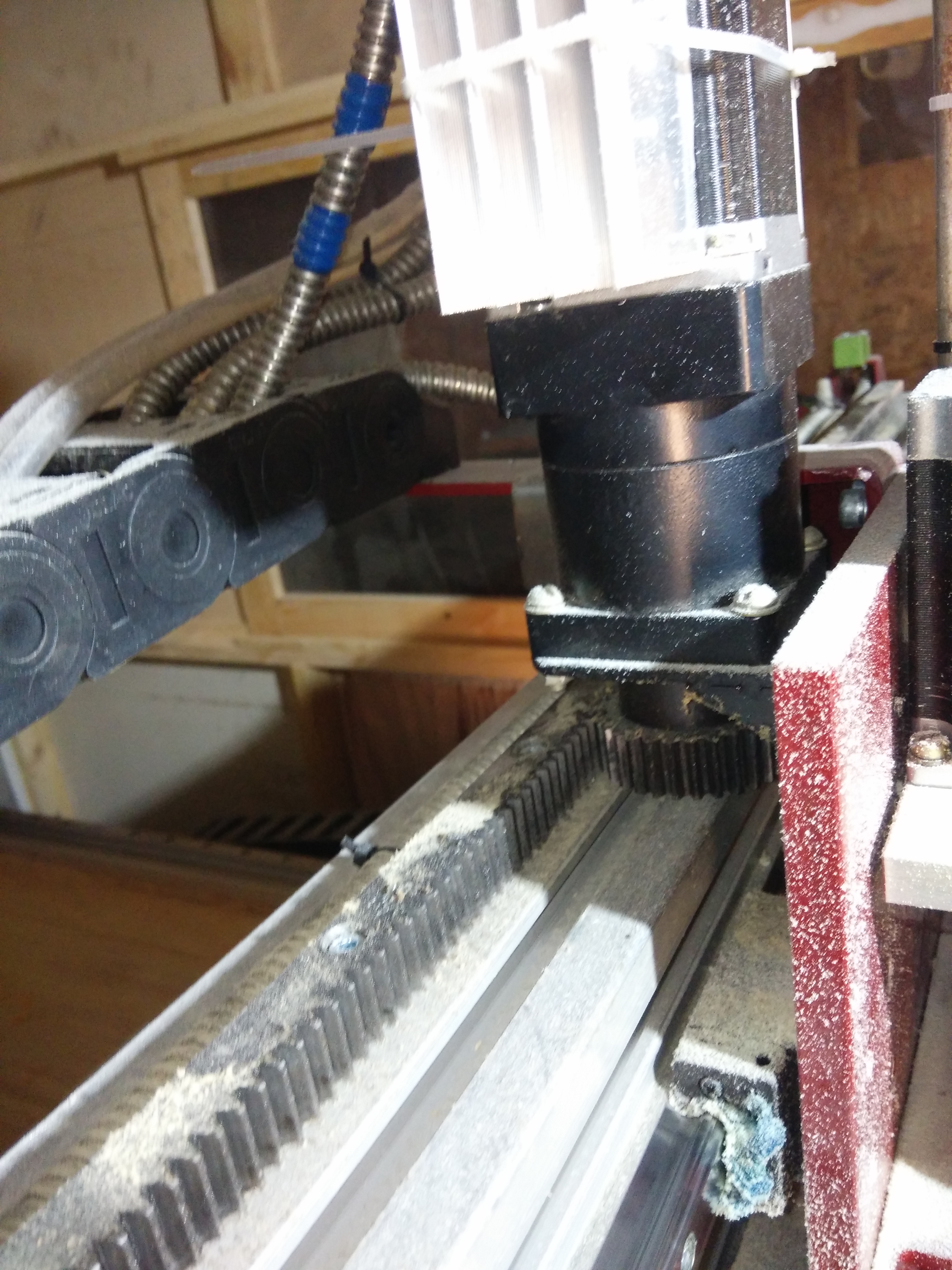

Спасибо всем ответившим, поклон душевный. Убрал редуктор, мотор теперь не клинит по оси Z, теперь новая проблема по оси X та которая на портале находиться уходит то в право то влево на 1мм на одной и тойже программе, причём по оси Y где два мотора всё отлично, запускаю его чтобы в воздухе отработал и он то туда то сюда 1 мм теряет ноль даже с выключенным шпинделем, программа не сложная обход по профилю киота, да и сам киот он запорол. Per step по оси X расчитан идеально до соток, когда делал 3d чистовую обработку, в арткаме рельеф креста вверху который, отлично выглядит, а станок в итоге ему по середине балку сузил (материал на фото сосна), на боках между витой колонной и рамкой во впадине какието гребни оставил на фото видно косяки (Спиральная фреза-гравер R0.5*30*6D*75, рабочая скорость 3000мм/мин, рабочая подача 1200мм/мин) в какую сторону копать мужики у кого какие идеи??? руки опускаются но нужно добить или год стараний сутулой собаке под хвост, хожу уже как робот без эмоций, на семью забил, жить не хоца :cheesy:
Мотор оси X зубчатая рейка модуль 1.5 шестерня 30 зубьев + планетарный редуктор 1:4 (Ток, А : 3 Сопротивление фазы, ом : 1.6 Индуктивность, mH : 6.8 Момент удержания кг*см : 28, драйвер CW-5045 4.5А ), мотор оси Z ШВП 1605 (Ток, А : 3 Сопротивление фазы, ом : 1 Индуктивность, mH : 3,5 Момент удержания кг*см : 18, драйвер CW-5045 4.5А ), ось Y два движка nema 34 на планетарных редукторах 1:4(Крутящий момент 85кг, Номинальный ток 5А.Индуктивность 4.7мГн). На плате StepMaster умножение x8 ( соответсвенное деление на драйверах выставленные чтобы всё путем, и обработка сигнала на Mid

В mach3 стоит поменьше ускорения сделать — не больше 1000 мм/сек2.
Проблема похожа на проскальзывания где-то в механике. Может быть шестерня проскальзывает на валу, нет?

Планетарные редукторы люфтят. не совсем понятно схема выборки люфта на рейке.
думаю что просто болтается все.

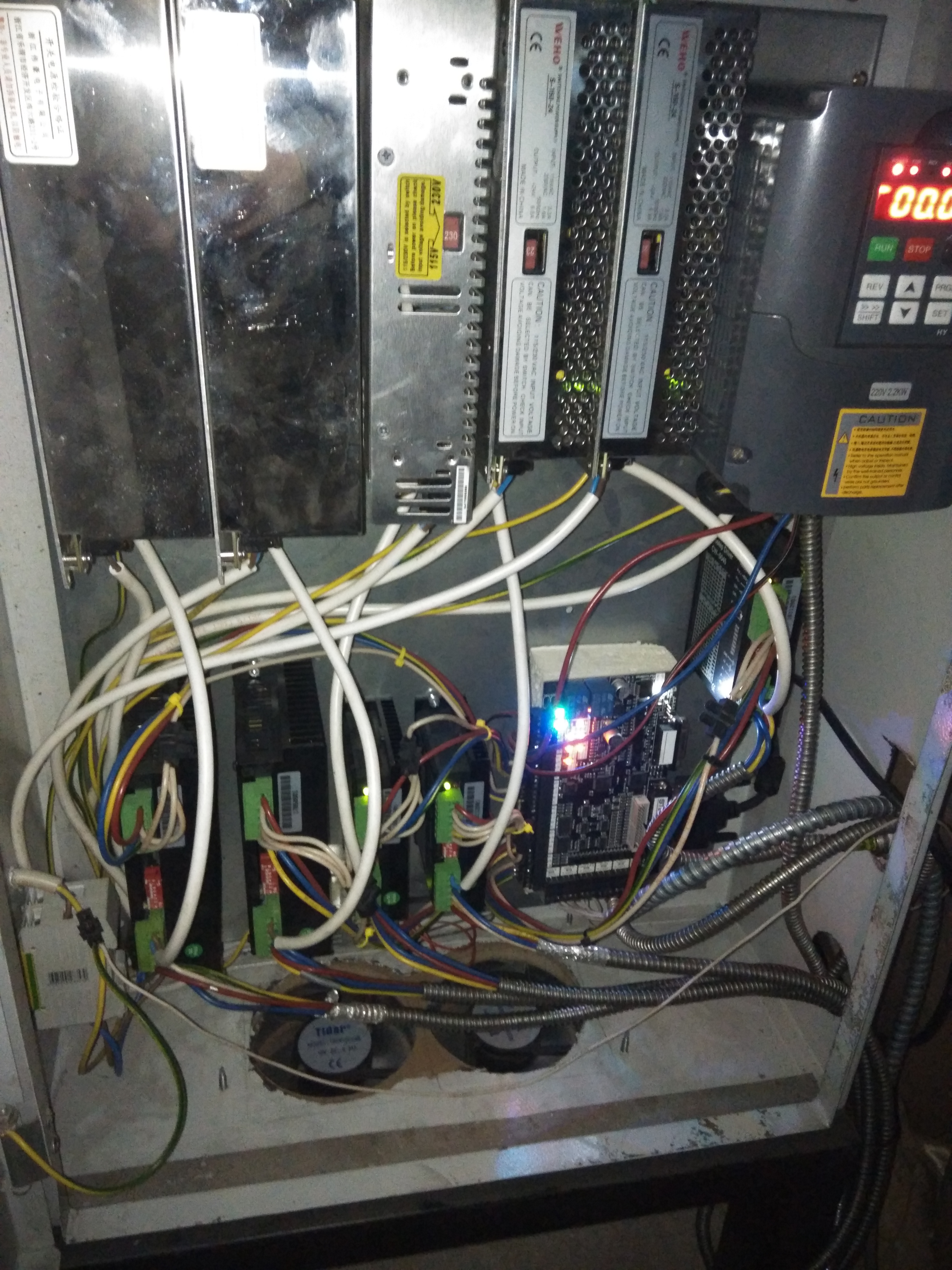

Расположение блоков питания неправильное, быстро выдут из строя.

По теме. Ускорения безумные, снижать однозначно , от 500 до 1000 значений вполне достаточно.
Проверять посадку шестерни на вал редуктора, проскальзывает при таких ускорениях однозначно, трудно диагностируется, тк при натяжке двигателя/редуктора к рейке этот люфт не обнаружить. По этому снимать двигатель-редуктор-шестерню и смотреть соединения этих элементов. 146% там проблема....(и ускорения еще :) )

Спасибо, благодаря вам и Михаилу вижу направление где зарыта сутулая собака, а именно проскальзывание шестерни или вала редуктора, завтра перепальтушу механику, и отпишусь , да будем мёд гнать отпишитесь в личку координаты, отправлю гостиниц за помощь =)
По блокам питания у двух больших вентиляторы стоят на верху у среднего сбоку там место есть для отвода воздуха, да и снизу в самом щите стоят два вентилятора мощных с фильтром из женских колготок , весь тёплый воздух хорошо выдувается из шкафа, или думаешь всё равно нужно их разнести по дальше друг от друга.

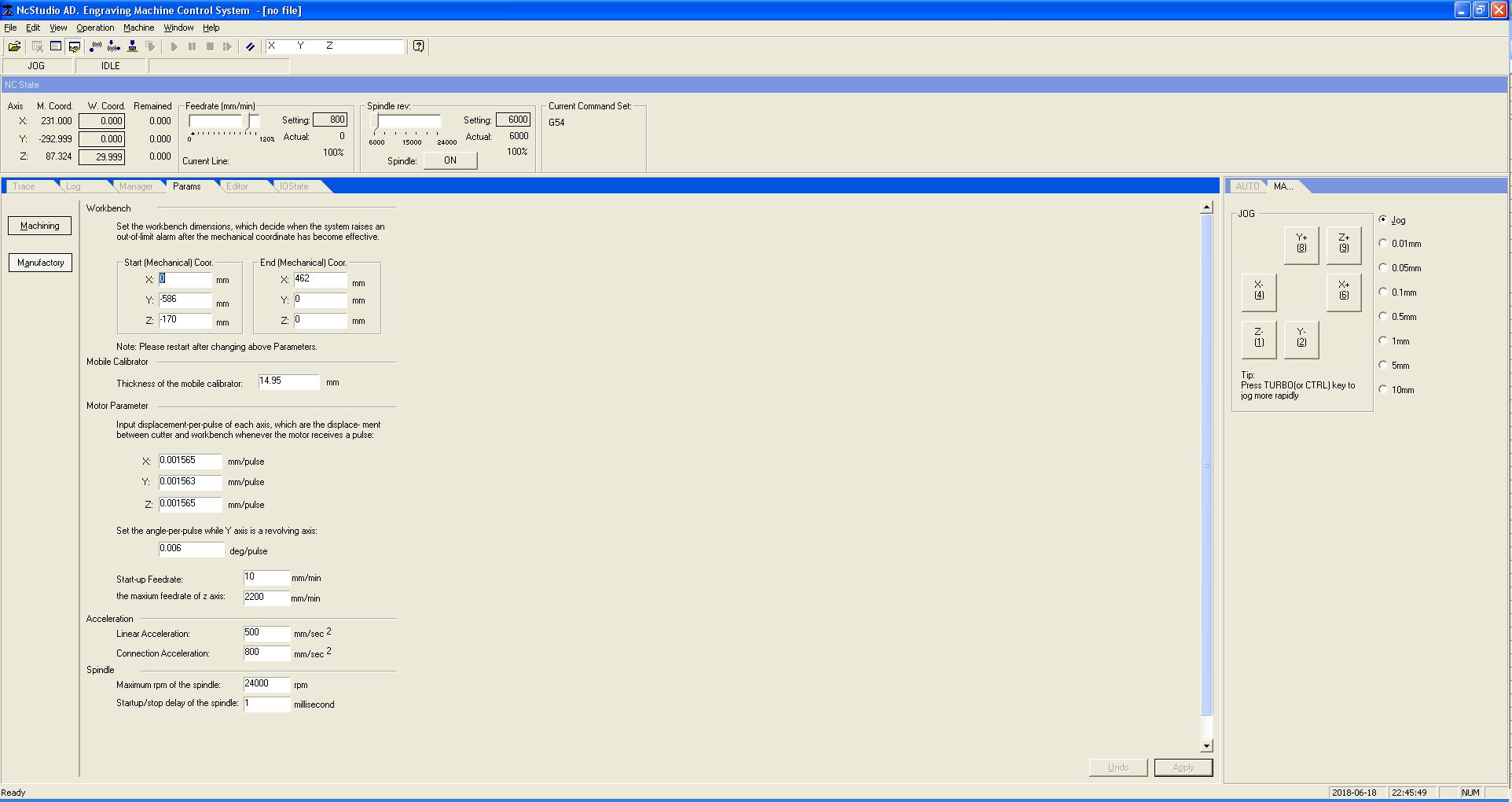

Настройки Params_Manufactory:
Настройки Params_Manufactory (3409 просмотров) <a class='original' href='./download/file.php?id=141441&mode=view' target=_blank>Загрузить оригинал (165.6 КБ)</a>
Значение микрошага на драйверах до подключения платы Stepmaster v2.5 (далее SM) было = 1/32.
После подключения SM перепробовал все возможные варианты mm/pulse для обеспечения максимального значения Machining Feedrate не ниже 2200mm/min и остановился на том же 1/32. Но так как на плате SM я выставил: Multiplier = х4, то и на драйверах поменял микрошаг с 1/32 на 1/128. Smoothing поставил = Mid.
и обнаружил две "проблемы":
1. Сместился «ноль»
2. Изменилась величина перемещения по осям при неизменных значениях mm/pulse в Motor Parameter
*Подробное описание "проблем" в следующих сообщениях.
