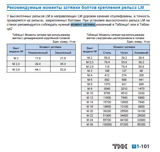

С каким усилием следует затягивать винты? Класс прочности винтов 10.8 (хотя сомневаюсь, доводилось слизывать шлицы), вкручены в сталь Ст3.
Подкладывать гроверы или лучше фиксатор резьбы использовать? То и другое одновременно не вижу смысла...

Re: Портальный фрезер по МДФ/пластику/мягким металлам, 2500x
Сообщение alex1816 »
Сейчас на телефоне посмотреть не могу, но точно помню что в доке на рельсы моменты затяжки есть. Вроди бы в хивинах есть момент для стали и для алюминия. Понятно что практический опыт тоже не помешал бы, но ...

Подозреваю, там моменты затяжки для комплектного высокопрочного крепежа, т.е. не только винт высокопрочный, но и гайка. Ну или основание, в к-рое вкручивается винт...
У меня же марка Ст3, причем не факт. Сейчас же ширпотребный металлопрокат из говна делают...

В доке пишут для разных материалов(алюминий, чугун, сталь). Выбери себе что-то среднее между алюминием и ..... :)
Прицепил цитату из доки THK по рельсам LM (что под руку попалось, поиск в файле по "момент затяжки" легко нашел).
Как вариант попробовать зажать с выбранным, например из доки, моментом на пробном железе(таком же как твоя станина) и посмотреть как скрипеть будет...
Момент затяжки винтов рельс.jpg (3122 просмотра) <a class='original' href='./download/file.php?id=141000&sid=2c001e5f55800388576b1aea940ec12f&mode=view' target=_blank>Загрузить оригинал (54.99 КБ)</a>

Кстати выложу я эту инструкцию THK полностью. Она в инете есть, но ... с 90-й странице доходчиво описано как регулировать рельсы и тп. Авось кому пригодится...
А на счет гроверов и (или) фиксаторов резьбы (желательно с маркой) тоже интересно было бы услышать мнение опытных танкостроителей.

alex1816 писал(а):но ... с 90-й странице доходчиво описано
я бы уточнил, что это на 624 странице файла :)
ну и к сожалению, нам, кустарям, эта информация на правах беллетристики. В ней нет ничего про подкладывание кусочков фольги и т.п. :)))
