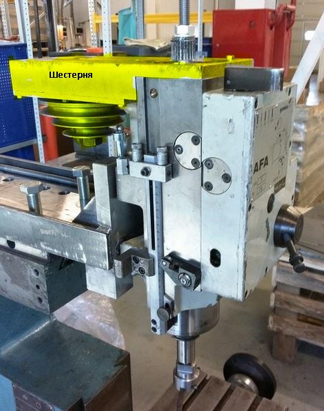

Расскажите по подробней как установили головку от Гамбина , что в ней переделывали особенно интересует переделка крепления самой головки .
Как соединили с двигателем , ремень видно на фото а шестеренки нет желательно фото узла полностью Спасибо . .

Фукс писал(а):#22 Сообщение Фукс » Вчера, 09:54
Дело в том, что голову я купил с установленной на нее плитой. В корпусе плиты, установленной сверху на ВФГ, уже стояли шестерня на оси которой был установлен шкив (помечено желтым).
Гамбин1.JPG (8398 просмотров) <a class='original' href='./download/file.php?id=140130&mode=view' target=_blank>Загрузить оригинал (101.12 КБ)</a>
Теперь о сборке всего блока ВФГ. Чертежей монтажной плиты я не нашел, к сожалению старый комп умер и утащил за собой все чертежи. Поэтому все что осталось, это материалы по указанной ранее ссылке http://chipgu.ru/viewtopic.php?t=566. Как видно 3д модели сделаны не в спец программе а в СКЕТЧАПе, щас конечно уже в ЫЦе работаю.
В принципе я не испытал проблем с обмером ВФГ и достаточно быстро нарисовал для нее монтажный блок (см там же по ссылке на первой странице). Длинная плита (нижняя) с большим количеством отверстий, на которой собиралась вся конструкция, предназначалась для передвижения всей монтажной плиты (в сборе) с ВФГ. Это дало возможность расширить поле фрезерования, даже за пределами стола.
Время от времени я бываю на производстве где стоит мой станочек, если есть вопросы готов сфотографировать отдельные узлы.
НО ЧЕРТЕЖЕЙ НЕТ! ПОГИБЛИ!

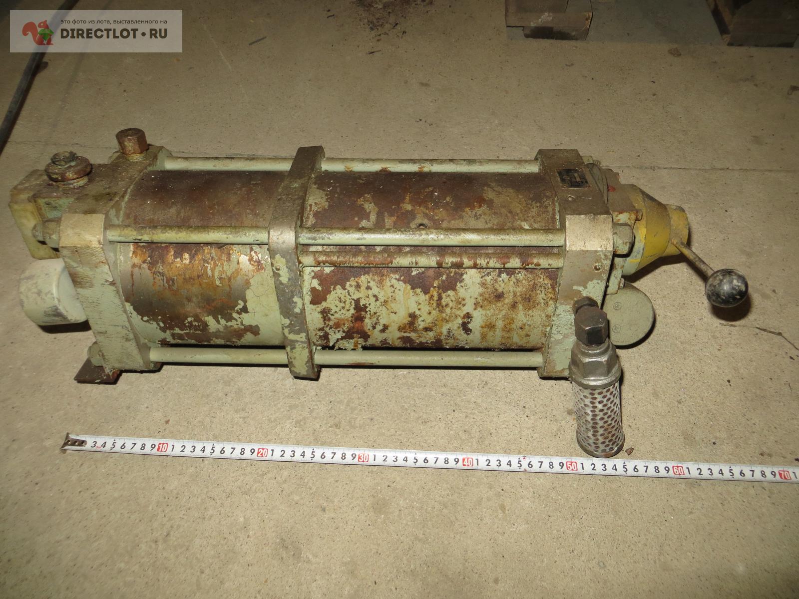

Потратил некоторое время на поиск и изучение материала по разжиму инструмента в ВФГ. Пришел к выводу - знаний моих не хватает.
Однако, после общения со специалистами, решил принять к реализации вариант с пневмо гидравлическим усилителем, реализованный в работах Камиловича https://www.chipmaker.ru/topic/170739/p ... try3075901. Рассматривался вариант с чисто пневматическим механизмом, но уж очень громоздко и дорого.
Гидроцилиндр разжима на ВФГ у меня живой, поэтому оперировать далее буду им. Частично будет доработано только крепление штатного ГЦ. Пневмогидроусилитель и система управления им будет фирмы SMC. Чуть позднее, когда получу предложение от компании SMC покажу эскиз.

У меня точно такая же головка есть , недавно привел ее в полный порядок сделал крепления к колонне , а вот как состыковать с двигателем пока не знаю .
Если будет возможно сделайте фото с верху плиты где установлена шестеренка .

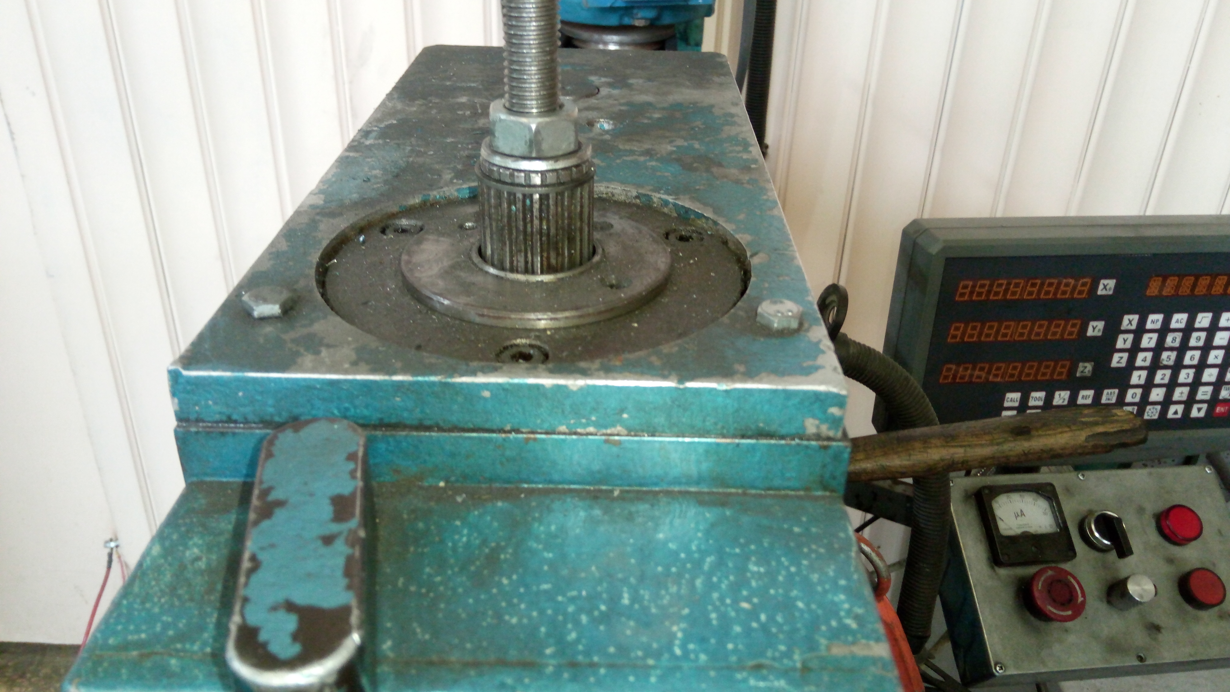

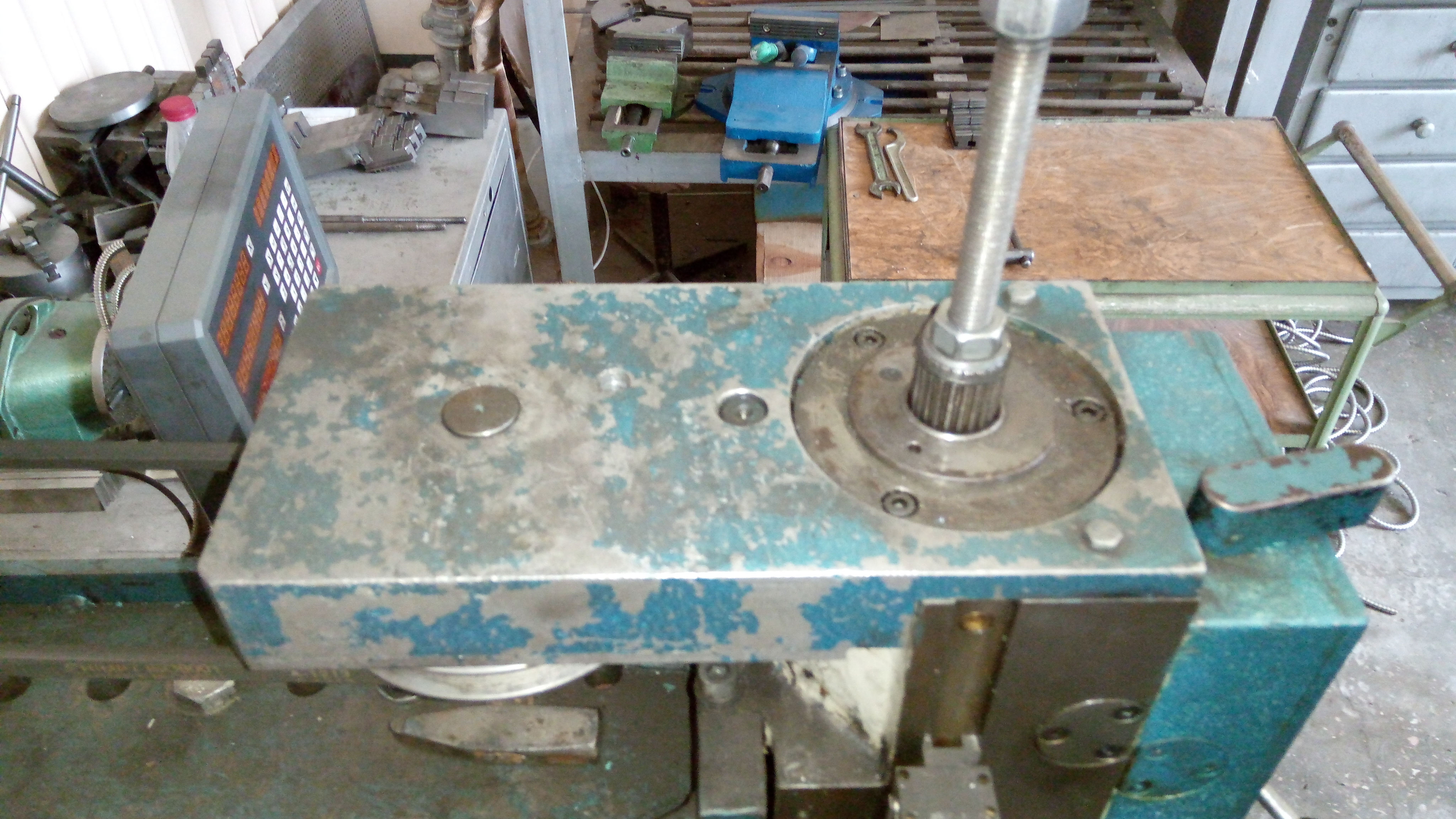

Фукс писал(а):Если будет возможно сделайте фото с верху плиты где установлена шестеренка
На следующей неделе смогу поехать и тогда сделаю снимки.

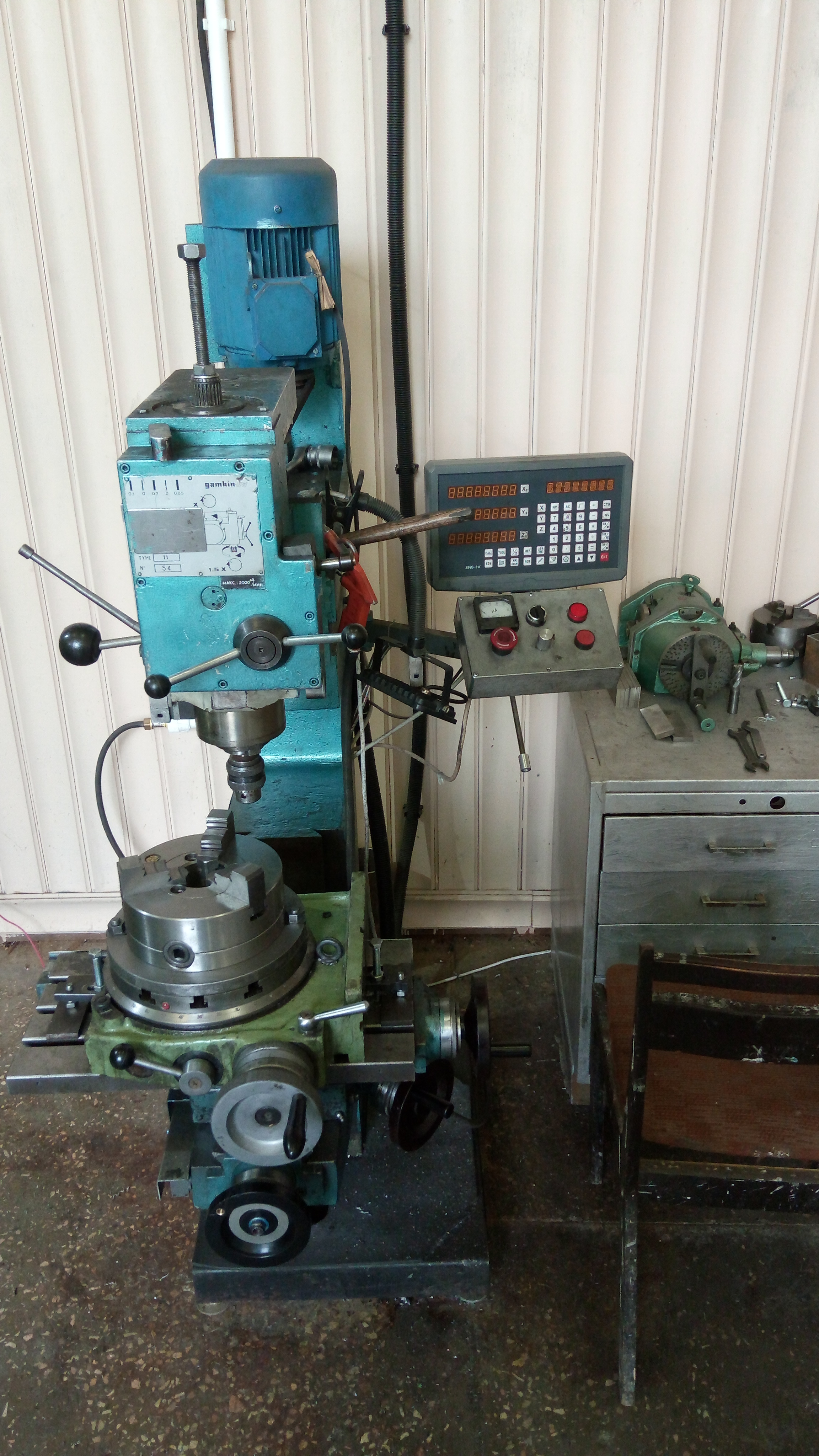

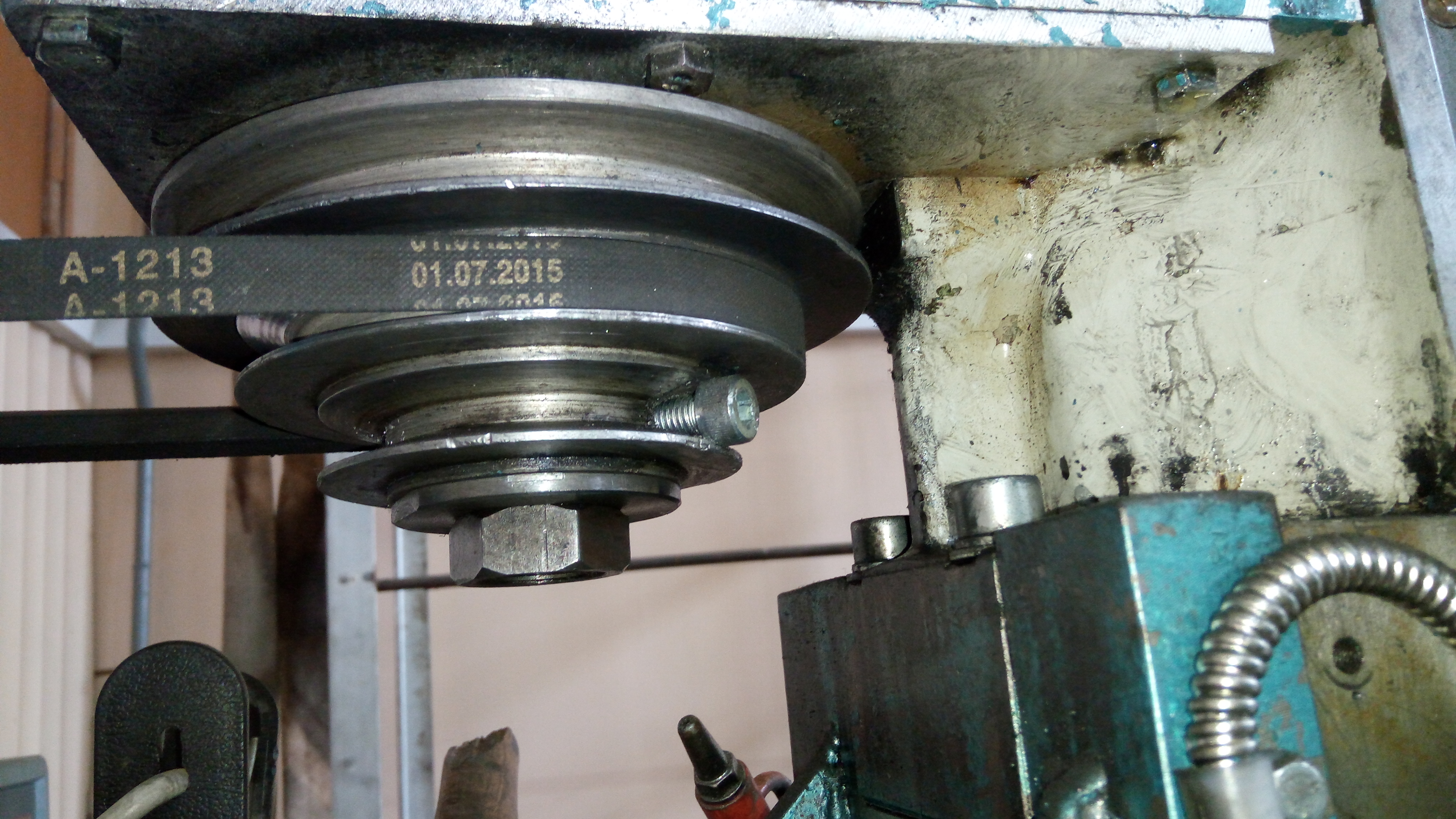

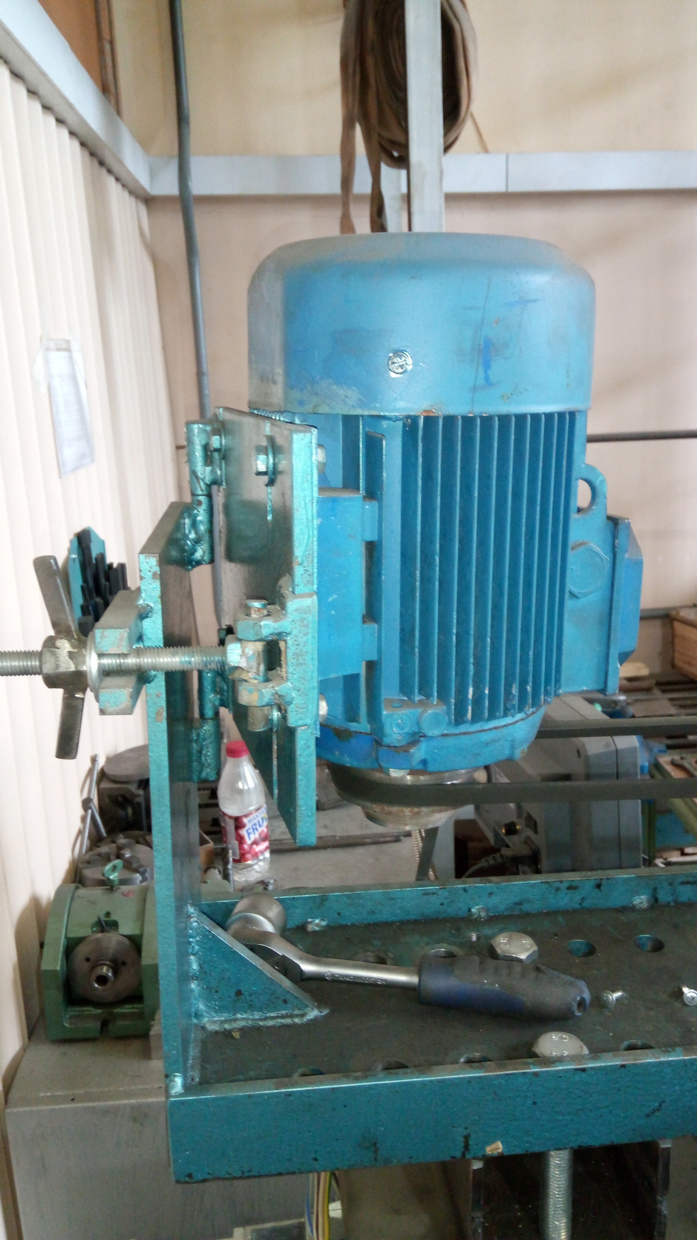

Итак фото ВФГ и ЭД на станке
IMG_20180606_085328.jpg (8196 просмотров) <a class='original' href='./download/file.php?id=140863&mode=view' target=_blank>Загрузить оригинал (2.69 МБ)</a>
IMG_20180606_085229.jpg (8196 просмотров) <a class='original' href='./download/file.php?id=140858&mode=view' target=_blank>Загрузить оригинал (2.93 МБ)</a>
IMG_20180606_085235.jpg (8196 просмотров) <a class='original' href='./download/file.php?id=140859&mode=view' target=_blank>Загрузить оригинал (2.67 МБ)</a>
IMG_20180606_085244.jpg (8196 просмотров) <a class='original' href='./download/file.php?id=140860&mode=view' target=_blank>Загрузить оригинал (2.8 МБ)</a>
IMG_20180606_085251.jpg (8196 просмотров) <a class='original' href='./download/file.php?id=140861&mode=view' target=_blank>Загрузить оригинал (2.37 МБ)</a>
IMG_20180606_085259.jpg (8196 просмотров) <a class='original' href='./download/file.php?id=140862&mode=view' target=_blank>Загрузить оригинал (2.2 МБ)</a>
IMG_20180606_085715.jpg (8196 просмотров) <a class='original' href='./download/file.php?id=140864&mode=view' target=_blank>Загрузить оригинал (2.49 МБ)</a>
IMG_20180606_085841.jpg (8196 просмотров) <a class='original' href='./download/file.php?id=140865&mode=view' target=_blank>Загрузить оригинал (2.39 МБ)</a>

В качестве ГЦ ПГУ рассматриваю гидроцилиндры автотракторной тематики, относительно недорого и доступно. Вариант использования ГЦ С75/30х400 / С75/30х200
ГЦ с100.jpg (8163 просмотра) <a class='original' href='./download/file.php?id=140881&mode=view' target=_blank>Загрузить оригинал (124.47 КБ)</a>
с необходимыми доработками позволит иметь требуемый к-т усиления воздух/масло 6,25, а свободный ход штока в усилительном ГЦ 200 мм (при необходимых 142 мм) позволит выдать требуемые 100 куб см масла в исполнительный ГЦ.

Параллельно готовлю стойку для написания и отладки ПО электроавтоматики и др, чтоб не делать это на коленках.
Стойка.JPG (8155 просмотров) <a class='original' href='./download/file.php?id=140888&mode=view' target=_blank>Загрузить оригинал (40.44 КБ)</a>

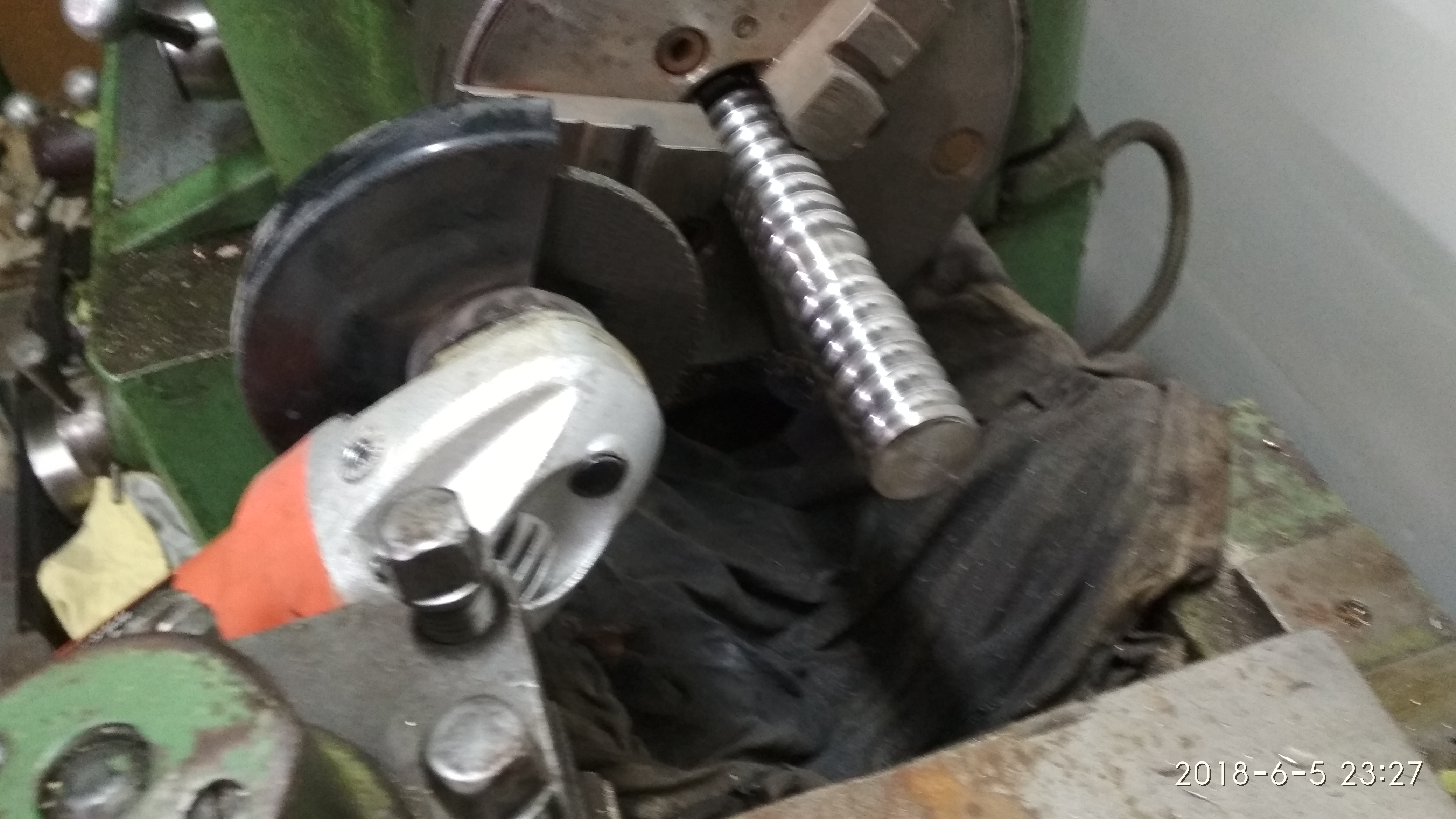

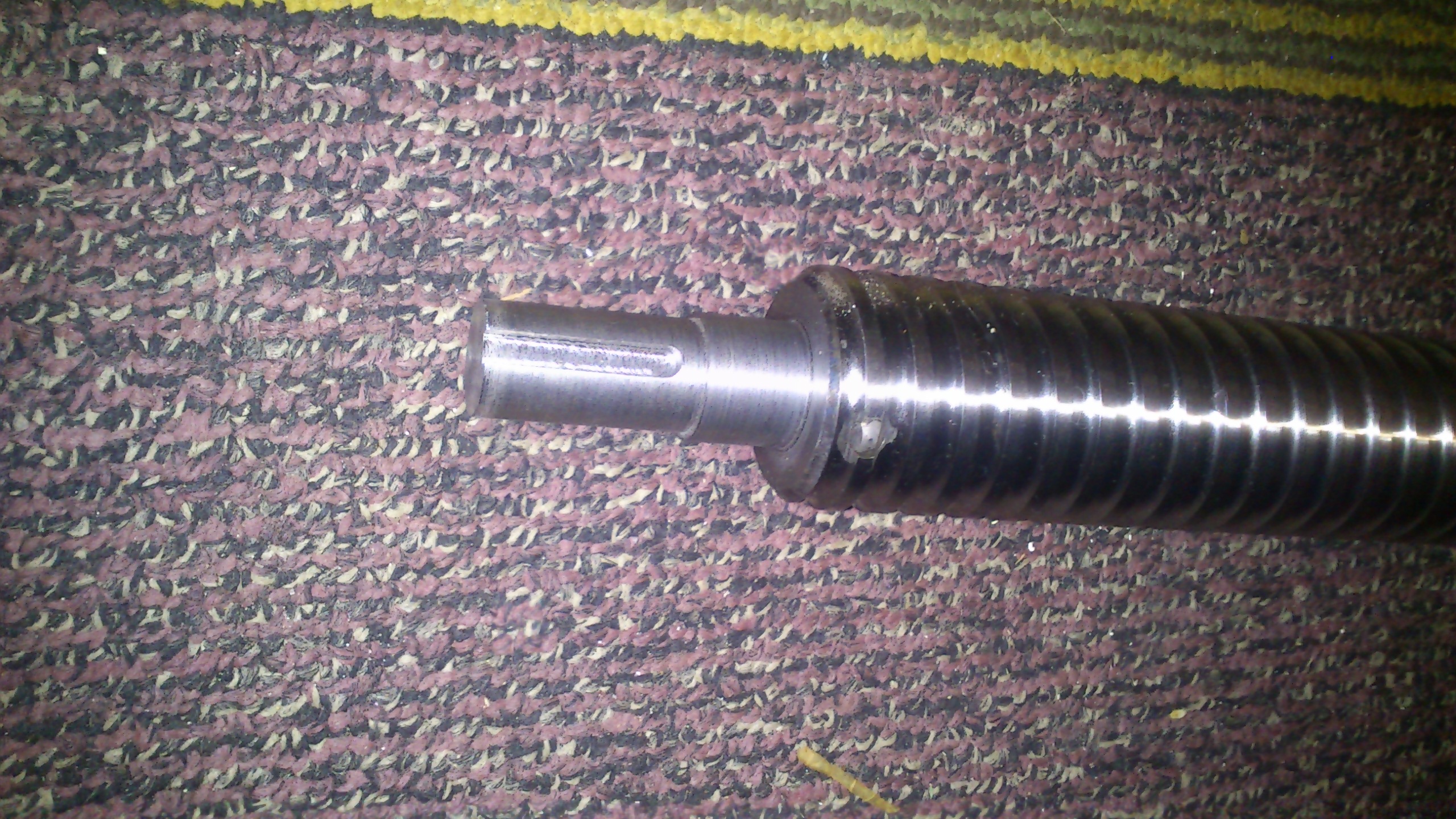

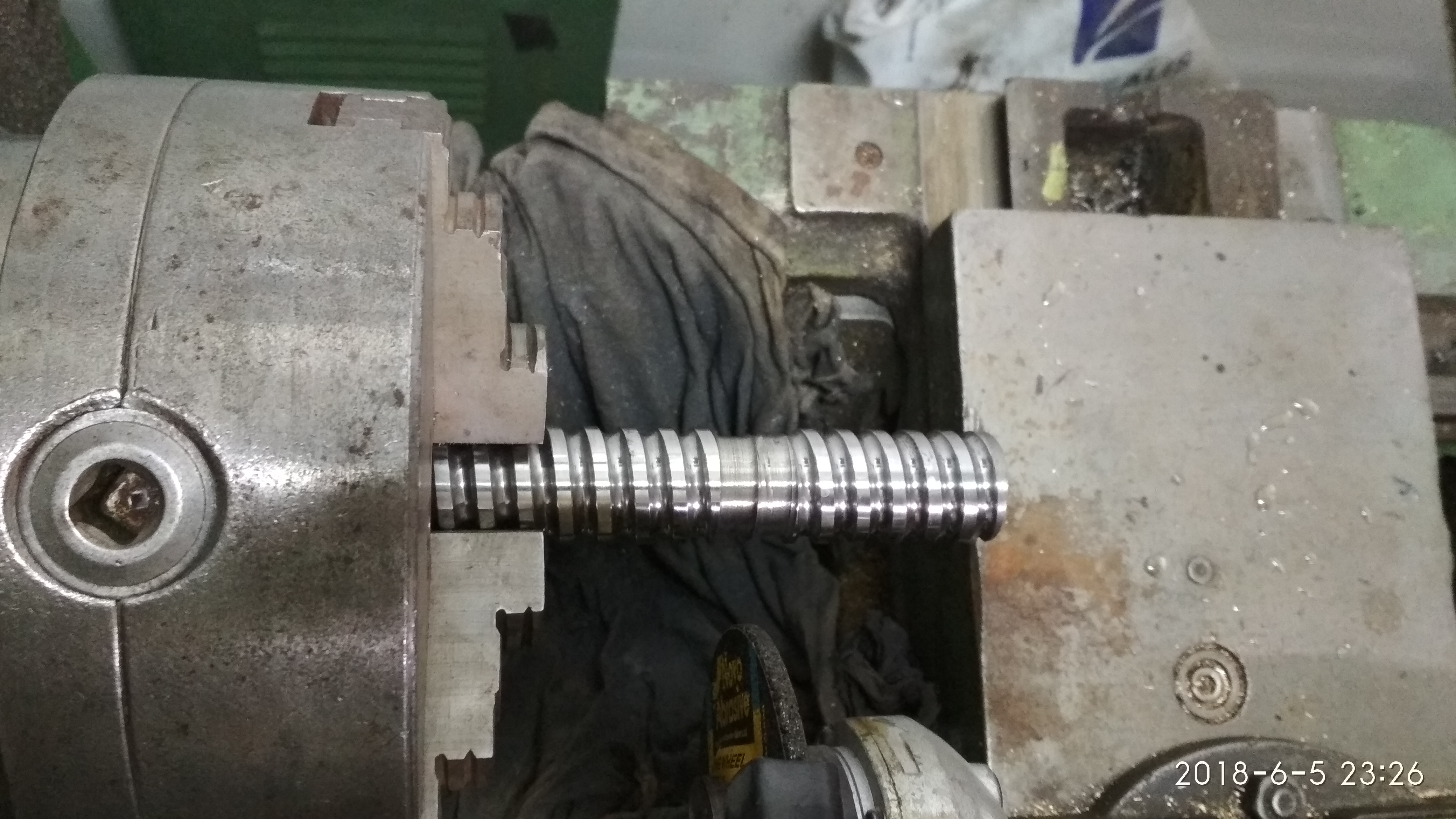

Пришли проблемы откуда не ждали - ШВП оси У токарь не может проточить. ГДРовская, похоже не цементированная а каленая целиком. В лоб не точится, если отпускать то надо гайку снимать, потом как шарики запихивать один бог знает, придется обрезать и сажать втулку из нормально обрабатываемой стали на горячую потом обваривать и эти концы уже обрабатывать.

Померяйте диаметр винта швп по низам канавок, выточите болванку на 0.5-1мм меньше и скрутите гайку на эту болванку. После обработки винта вкрутите винт в гайку, винт вытолкнет болванку, а шарики останутся на месте. Я сам недавно так сделал, тоже надо винт швп обработать под подшипники. У меня винт тоже забугорный и калёный сильно(но не целиком), но я содрал калёное мясо болгаркой с зачистным диском. Болгарку примайстырил к резцедержке в токарном станке. Даже болгаркой трудно было обрабатывать, настолько калёный винт. Зато дальше точится хорошо обычной ТС пластиной, сердцевина сырая.
IMG_20180605_232656.jpg (8134 просмотра) <a class='original' href='./download/file.php?id=140910&mode=view' target=_blank>Загрузить оригинал (2.92 МБ)</a>
IMG_20180605_232700.jpg (8134 просмотра) <a class='original' href='./download/file.php?id=140911&mode=view' target=_blank>Загрузить оригинал (2.58 МБ)</a>
В вашем варианте с полностью калёным винтом есть другой вариант добавления конца к винту без сварки, я его применил к другой швп(D50). На токарке торцанул винт, просверлил и расточил в торце отверстие. Затем выточил заготовку из прикаленной стали и с натягом 5 соток на горячую посадил в отверстие винта. Поставил на фрезерный станок, через винт и вставку просверлил и развернул отверстие D8мм и опять на горячую засадил туда штифт. После того как всё остыло, на токарке обработал конец швп. Потом пришлось обработать болгаркой и круглым алмазным надфилем концы штифта, торчащие в резьбе винта, чтобы не мешали накрутить полугайки.
DSC_3107.jpg (8134 просмотра) <a class='original' href='./download/file.php?id=140912&mode=view' target=_blank>Загрузить оригинал (1.14 МБ)</a>
Для того чтобы сверлить торец винта полегче, надо сверло из цельного твёрдого сплава, диаметр 16-18мм(хотя не знаю какой диаметр винта у вас). Цельные ТС свёрла как-то полегче сверлят сильно калёные стали чем с пластинами. Если совсем туго, то резаком греть в торец винта перед сверлением винта, чтобы хоть как-то снизить твёрдость. После сверления перед расточкой можно ещё раз в просверленное отверстие дунуть резаком, чтоб и растачивалось полегче.

Руслан_cnc, еще раз спасибо, все получилось без проблем, как Вы описывали. ШВП оказался с упрочнением только в поверхностном слое. Ободрали, и далее все пошло хорошо.
В понедельник по возможности приступлю к сборке оси У.

Пока изготавливаются детали для ПГУ, я установил коробку скоростей шпинделя и ЭД привода шпинделя.
В принципе я готов отказаться от нее и установить ЭД на прямой привод (или через шкивы) без КС. Однако простой расчет показывает, что момент останется даже при использовании 112-ой машины порядка 50-70 нм. А для фрезерования к примеру чугуна по плоскости, на малых скоростях, фрезой 70-100 мм в диаметре это будет неприемлемо. Поэтому хочешь не хочешь, а ставить КС придется. С использованием ПЧ можно ограничиться применением 2-мя, максимум 3-мя фиксированных скоростей КС, остальные скорости обеспечит ПЧ. Правда в таком случае придется переключать вручную КС при переходе на малые скорости. Для второй ВФГ- скоростной, которую предполагаю повесить на кронштейне с другой стороны фрезерной бабки на аналогичном штатному, кронштейне КС будет не нужна.
Вернемся к штатной КС. К сожалению повторюсь - этот станок был донором и на нем есть все узлы, но убитые, в том числе и КС, промежуточные валы, муфты, шкивы.
Посему после первого пробного пуска выявлено следующее:
1. КС собрана явно неправильно - часть скоростей селектор просто не может включить, на скоростях ниже 160 об-1 шпиндель начинает вращаться в обратную сторону.
2. Муфта передачи движения на КС с пром вала разбита, как и сам пром вал.
3. Отверстие нижнего шкива 25 мм , а вот вал на который он садится 24 мм, такая вот модернизация прошла когда-то. При это гайками затянуто не сдвинуть.
В общем рисуем детали, точим и растачиваем, сверлим и запресовываем, прошиваем шпоночный паз, меняем муфту на другую.
Шкив большой с пром валом.JPG (7800 просмотров) <a class='original' href='./download/file.php?id=142452&mode=view' target=_blank>Загрузить оригинал (51.18 КБ)</a>
Сейчас пока буду занят этим.

Шкив после ремонта
1.png (7725 просмотров) <a class='original' href='./download/file.php?id=142572&mode=view' target=_blank>Загрузить оригинал (630.52 КБ)</a>
2.jpg (7725 просмотров) <a class='original' href='./download/file.php?id=142573&mode=view' target=_blank>Загрузить оригинал (479.65 КБ)</a>

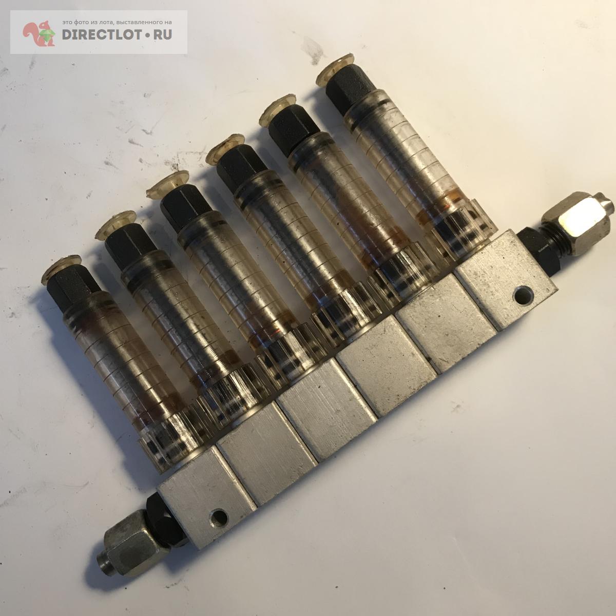

Для смазки узлов станка были приобретены на белке новая немецкая станция импульсной смазки, два дроссельных блока смазки. Рисую гидравлическую схему, по опыту коллег меняю конструкцию узлов подачи смазки в механизмы.
Смазка.jpg (7020 просмотров) <a class='original' href='./download/file.php?id=151089&mode=view' target=_blank>Загрузить оригинал (79.67 КБ)</a>
Дроссель.jpg (7020 просмотров) <a class='original' href='./download/file.php?id=151087&mode=view' target=_blank>Загрузить оригинал (118.44 КБ)</a>
ЭКМ.jpg (7020 просмотров) <a class='original' href='./download/file.php?id=151090&mode=view' target=_blank>Загрузить оригинал (227.15 КБ)</a>

Опыт с ПГУ прошел удачно, поэтому смотрим как переработать это устройство, чтоб оно от экспериментального приобрело вид станочного узла. Самое простое накрыть кожухом и получить "коробку" и поставить на станок.
Есть вариант использовать ПГУ от станочных УСП, характеристики практически те, что нужны.
ПГУ.jpg (7020 просмотров) <a class='original' href='./download/file.php?id=151088&mode=view' target=_blank>Загрузить оригинал (276.93 КБ)</a>
