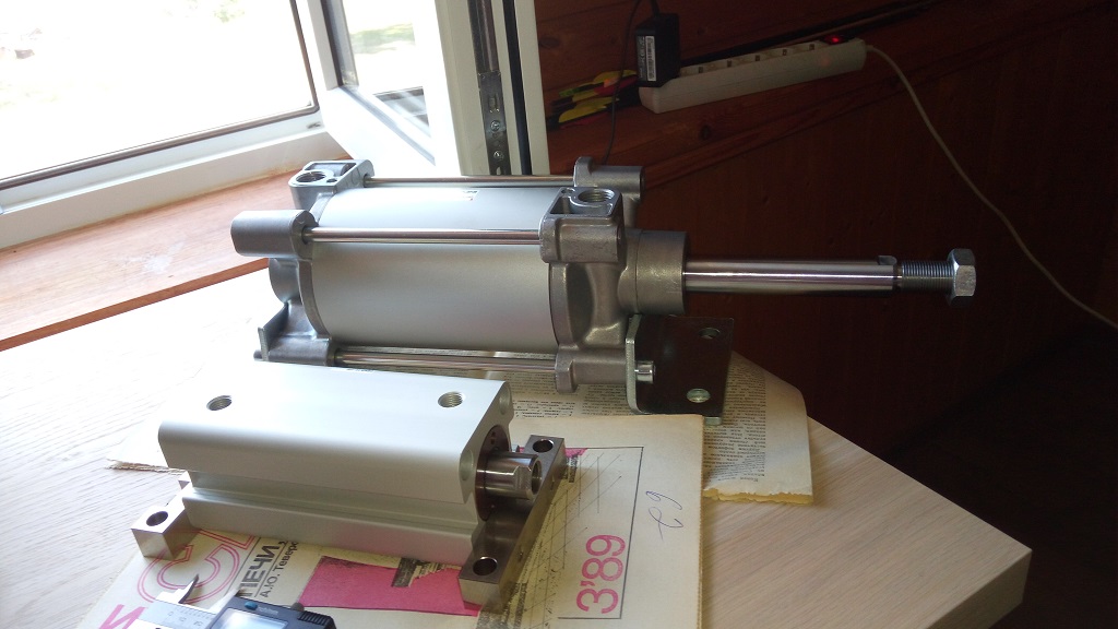

Re: 67К25ПФ2 Вильнюс + БАЛТСИСТЕМ NC-230
Предложение компании SMC вылезло значительно за пределы бюджета. Поэтому возмемся за самостоятельное конструирование пневмогидроусилителя (ПГУ). Будем набираться опыта.
Для проведения расчета, для выбора оборудования, примем некоторые цифры, полученные измерениями и конструктивные характеристики станка. Прошу не кривиться от того, что размеры указываю в см, это обусловлено тем, что давление считается в единицах приведенных к квадратному см.
1. Диаметр исполнительного гидроцилиндра разжима инструмента на ВФГ - 8 см,
2. Измеренное усилие сжатия тарельчатых пружин ВФГ - 1500 кг (для более надежного результата 1800 кг).
3. Ход штока разжима инструмента в ВФГ - 1,0 см (для сжатия тарельчатых пружин, выхода оправки за пределы сухарей и поворота оправки),
1. Расчет от исполнительного ГЦ.
Объем масла для хода исполнительного ГЦ в 1 см при ф ГЦ 8 см равен 50 куб см.
Давление в исполнительном ГЦ при усилии сжатия 1800 кг - 36 кг/кв см или 34,8 атм.
2. Расчет от пневмогидроусилителя (ПГУ).
Рассмотрим абстрактный варианты выбора пневмоцилиндра (ПЦ) и гидроцилиндра пневмогидроусилителя (ГЦ ПГУ).
К-т усиления воздух/жидкость предварительно примем 5-7, . Это же и соотношение площадей ПЦ и штока ГЦ ПГУ, и это же к-т усиления (КПД и прочие к-ты пока не берем в рассчет) по давлению, рабочее давление в пневмоцилиндре примем 5-7 атм . Предположим у нас имеется ПЦ с поршнем ф 6,3 см. Тогда с учетом выбранного ранее к-та усиления 6 рассчетный диаметр штока ГЦ ПГУ 2,5 см, при к-те 5 диаметр штока 2,8 см.
При этом для вытеснения в исполнительный ГЦ 50 куб см масла получим длину хода штока ф2,5 см в масле 10,2 см, при ф штока 2,8 см ход штока равен 8,2 см.
Таким образом в результате расчетов, измерений, данных взятых из литературы, с учетом всех приближений и поправочных коэффициэнтов:
ГЦ ПГУ будет иметь шток ф 2,5-3 см при длине хода штока в ГЦ ПГУ не менее 12 см.
Объем масла в ГЦ ПГУ (самого ПГУ) не менее 50 куб.см.
Исполнительный ГЦ будет иметь ход поршня около 1-1,5 см.
ПЦ при поршне ф63 мм будет работать на давлении порядка 8 атм.
Расход воздуха за цикл будет составлять около 8-и литров.
Думаю испытать вариант, при котором два одинаковых ГЦ будут соединены тандемом. Первый ГЦ будет выступать в качестве ПЦ, и такой же ГЦ с удаленным штоком выступит уже усилимтельным элементом. Это позволит избежать необходимость дополнительного уплотнения, так как диаметры одинаковые. В качестве ГЦ ПГУ рассматриваю гидроцилиндры автотракторной тематики, относительно недорого и доступно. Вариант использования ГЦ С75/30х400 / С75/30х200 с необходимыми доработками позволит иметь требуемый к-т усиления воздух/масло 6,25, а свободный ход штока в усилительном ГЦ 200 мм (при необходимых 142 мм) позволит выдать требуемые 100 куб см масла в исполнительный ГЦ.

Руслан_cnc, еще раз спасибо, все получилось без проблем, как Вы описывали. ШВП оказался с упрочнением только в поверхностном слое. Ободрали, и далее все пошло хорошо.
В понедельник по возможности приступлю к сборке оси У.
Переговоры с SMC дали результат, изменили спецификацию заказа комплектующих ПГУ и цена снизилась более чем в два раза. Пришли ПЦ С96DB100-100 и ГЦ СН40-100 и соединительная арматура. Теперь можно будет смоделировать ПГУ и проверить работу отжатия инструмента.
Предварительная прорисовка (без плиты опоры).

Итак собран пневмогидроусилитель, который позволит отказаться от гидростанции в части разжима инструмента на ВФГ 67К25. Все прошло удачно, конструкция полностью работоспособна, разжим инструмента можно и нужно делать на воздухе, в части масла нужно всего 100мл в рабочую часть гидроцилиндра.
Видео работы разжима на ПГУ.
https://youtu.be/9vSI9zO9srw

Опыт с ПГУ прошел удачно, поэтому смотрим как переработать это устройство, чтоб оно от экспериментального приобрело вид станочного узла. Самое простое накрыть кожухом и получить "коробку" и поставить на станок.
Есть вариант использовать ПГУ от станочных УСП, характеристики практически те, что нужны. Электрошкаф рисуем, готовим комплектацию.
Все в движении по разным направлениям.
Для смазки узлов станка были приобретены на белке новая немецкая станция импульсной смазки, два дроссельных блока смазки. Рисую гидравлическую схему, по опыту коллег меняю конструкцию узлов подачи смазки в механизмы. Относительно системы ЧПУ: разобрались с платами входов и выходов, написанием файлов характеризации, накидали программу электро автоматики. В этой части думаю проблем не будет. Спасибо Коллегам и специалистам из Балтсистем.
Для того чтоб перебрать КС приобретен новый узел селектора скоростей, тут есть мысль использовать три-четыре фиксированных скорости, а внутри регулировать скорость ПЧ. Правда это "нововведение" оч сильно дискредитирует само понятие стнака ЧПУ, так как в исполнительных программах придется вводить останов программы на ручное переключение диапазона КС шпинделя. Придется смириться (пока) так как для получения необходимого момента на малых скоростях придется вешать на голову фрезерной бабки и ВФГ чудовище минимум 132 высоты.
