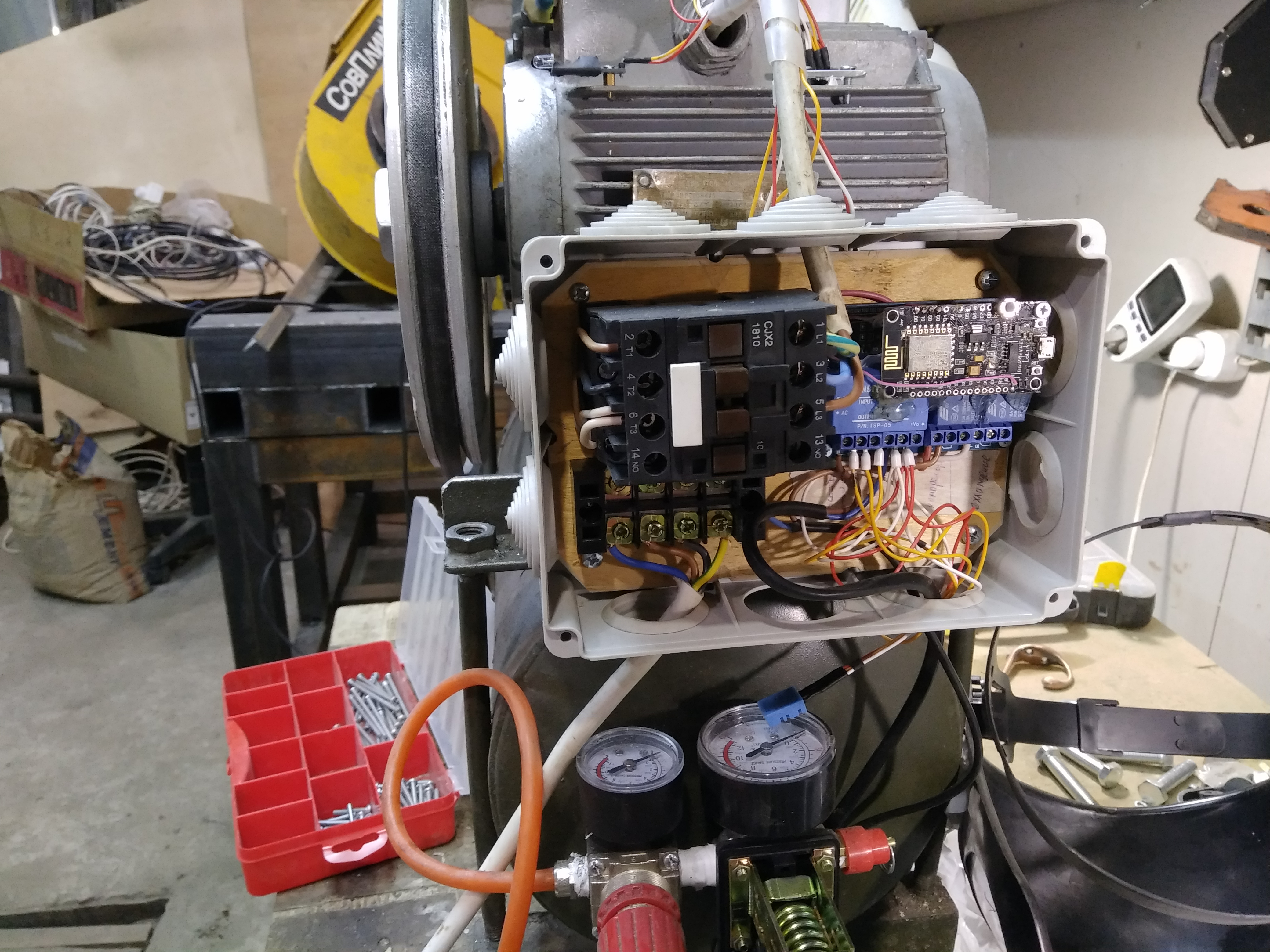

Тоже пользовался китайским компрессором. Но не хватало возможности работать не выключаясь. Собрал на асинхроннике и компрессорной голове от зил-130. (габариты получились такие же)Теперь воздух есть постоянно. компрессор может пахать не выключаясь сутками. Доволен. Китайскому постоянно нужно было время отдохнуть, иначе перегревался так, что пластмассовый вентилятор с вала двигателя сползал.
Судя по роликам есть еще СО-7 голова на 500л/мин но это уже многовато .
п.с. Буду добавлять телеметрию , будет первый компрессор с выходом в интернет. :hehehe: Пусть свое здоровье показывает и в случае аварии сообщает. Схема готова , осталось поправить прошивку. :cheesy:
