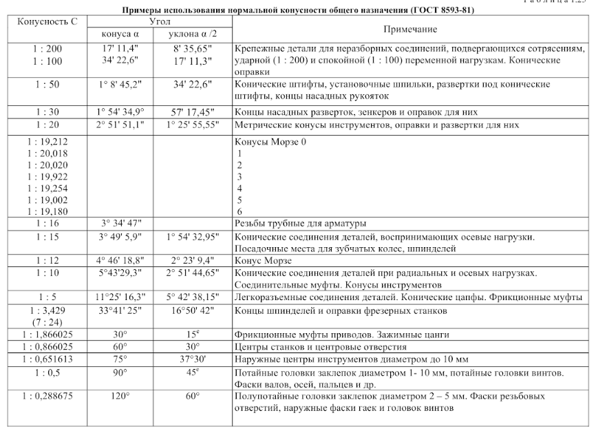

Подскажите, а вы направляющие для изготавливаемых форм на токарном точите или где-то готовые продаются?
inFamous
Сообщения: 801
Репутация: 278
Re: Железный "Малышок" 300X400X170 по цветняку.
Сообщение inFamous »
Leokadio писал(а):Подскажите, а вы направляющие для изготавливаемых форм на токарном точите или где-то готовые продаются?
Точит, конечно
Как вариант, я поначалу использовал покупные штифты, цилиндрические и конусные, а отверстия под них прямо в форме расфрезеровывал. Потом начал точить их под заказ уже нормальные. На небольшую партию литья (до 500 отливок) сойдут и штифты

Да, точу на токарном.
Конуса 1 к 5. Для легко разъёмных, в осевом направлении, соединений. ГОСТ 8593-81.

Umnik
Сообщения: 2563
Репутация: 2153
Настоящее имя: Георгий
Откуда: Калуга
Сообщение Umnik »
Udjin, а откуда табличка? По госту и по названию таблицы подобный документ не нашел что-то.
Не поделишься для почитать? В целях самообразования))

Umnik писал(а):Не поделишься для почитать?
Смотри в справочниках для конструкторов. Обычно там такие таблицы.
